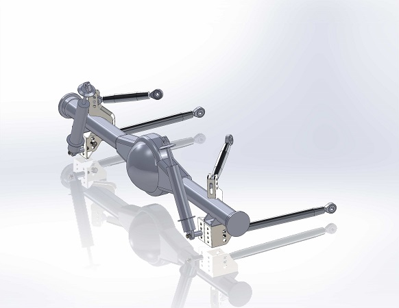

SolidWorks, dernière évolution...ajout des combinés 8)

c'est quand même excellent il y l'effet miroir sur ce logiciel 8)
A+ 8) en tout cas joli boulot Nono :wink:

ça, c'est rien...juste 1 click par ci par là pour faire beau, c'est 2% de ce qu'on peut faire avec le logiciel...y'a un module de rendu réaliste à couper le souffle mais faut y passer des heures et c'est pas ma tasse de thé :mrgreen: pas le temps pour ces conneries :mrgreen:

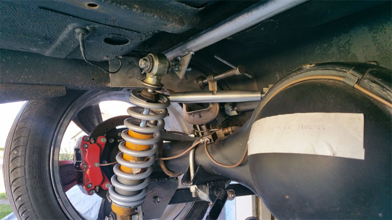

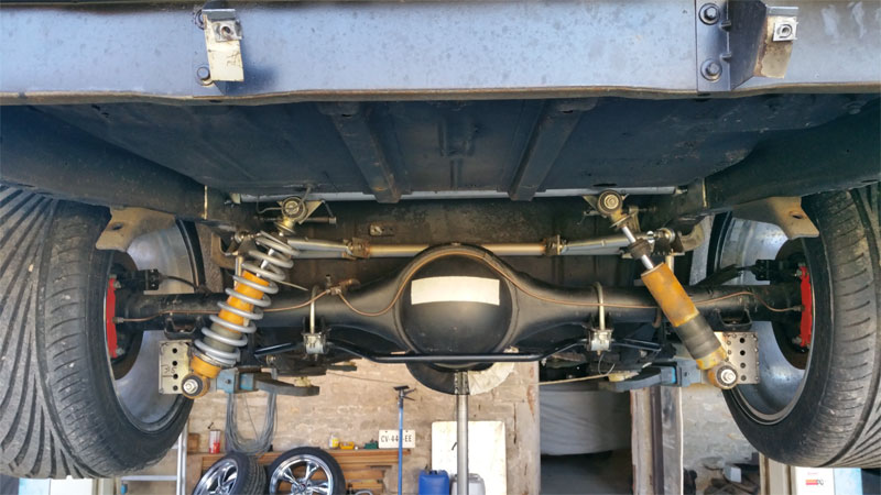

Bon, bein voilà, le maquettage est terminé, la dernière traverse pour les amortos est fabriquée, tout est en place et fonctionne bien, coup de bol, mes vieux Koni correspondent exactement à la longueur de fonctionnement préconisé pour les amortos QA1 que j'ai choisis :shifty: j'ai mis en place un ressort pour vérifier les encombrements, tout est OK 8)
Y'a plus qu'à modéliser tout ça en 3D et lancer en découpe, encore beaucoup de travail mais le plus chiant est fait, je vous explique pas l'état de mon atelier avec tout ce que j'ai meulé, percé et soudé...une truie n'y retrouverait pas ses petits ! :mrgreen:
