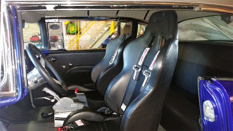

Les intérieurs sont entièrement finis, à part la peinture du cendrier, perdu dans la bataille et impossible de remettre la main dessus :think:

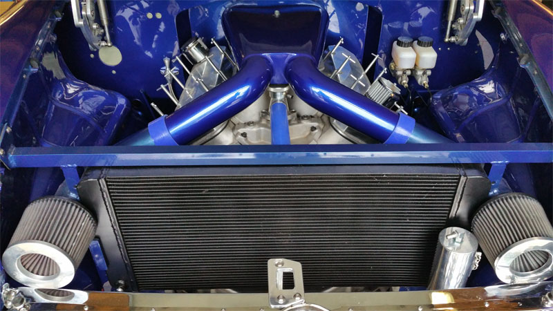

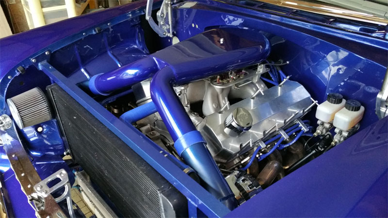

Le cold air intake est enfin fini après des heures de développement, de soudure, de modifications et enfin de préparation / peinture, mon carrossier a bossé comme un fou pour ce résultat bluffant, on a l'impression que la pièce est d'un bloc mais non, c'est un bordel total de coudes, de tubes, de plats de pièces de forme soudées ensemble...toutes les soudures ont été arasées, mastiquées et poncées pour ce rendu impeccable, pour l'histoire, on a fini de souder avec Vincent mercredi soir, préparation jeudi, peinture vendredi et montage samedi 06h30 avant de charger l'auto sur la remorque pour la Nasty :mrgreen:

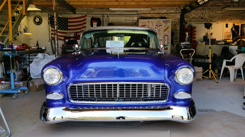

Le capot est en place lui aussi, ça rend bien même s'il y a des imperfections de préparation peinture
belairface.jpg [ 106.83 Kio | Vu 3655 fois ]

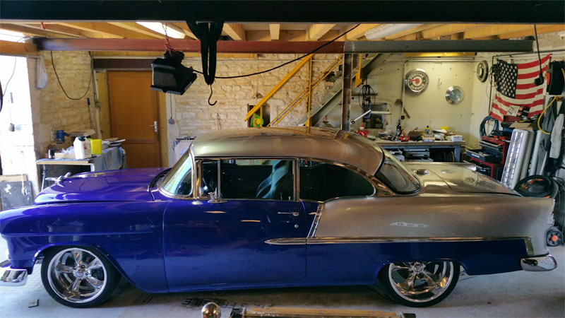

La voilà toute montée...
belair-cote.jpg [ 94.51 Kio | Vu 3655 fois ]

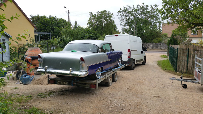

Sur la remorque, direction la halle de la Nasty, c'est la seule photo de l'arrière pour l'instant :mrgreen:
La trappe à essence n'était même pas montée...assemblée plus tard à l'abri

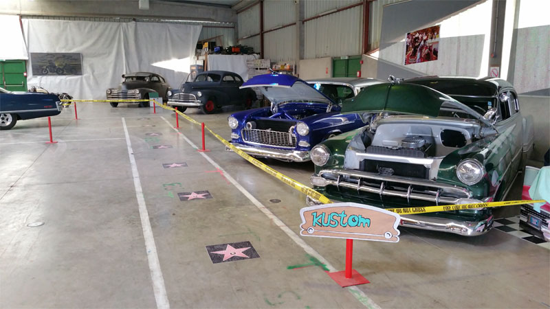

Et enfin, lors de l'installation dans la halle, à coté de la bel air 54 de mon pote Cyrille, on a réussi à aligner des belair de 54 à 57 cette année, manquait plus que la 58 de momo des crazy cruisers mais problème mécanique (une roue de perdue sur l'autoroute) qui l'a empêché de venir faire la fête avec nous...
belair-halle.jpg [ 86.22 Kio | Vu 3655 fois ]

Elle est superbe....allez une petite critique :mrgreen: Un petit bémol pour les sièges baquets.Perso ,je trouve ça affreux dans une ancienne. 8-)

Merci fab :wink: , pour Nitro, comme le châssis avait déjà fait l'objet d'un article de 6 pages il y a quelques temps, j'attends d'être contacté par Didier S. pour la suite des événements :) Pour ce qui concerne les baquets, l'auto a toujours été pensée pour faire du road race ou du circuit et c'est pas avec la banquette d'origine qu'on peut rouler fort...se cramponner au volant dans les virages pour pas finir contre la portière passager, très peu pour moi ! ses sièges sont temporaires, je suis en recherche de baquets de M3 ou de Merco S600 mais le temps de les trouver, les faire recouvrir et bein, ces baquets vont rester un bon moment sur l'auto :mrgreen:

Franchement, je trouve les premiers sièges sans appuis tête, hideux, je préfère garder mes baquets qui maintiennent bien les lombaires, moi qui est des soucis de ce coté, c'est super important.
Quand je vois à quel prix on peut toucher des intérieurs cuirs en super état, je reste sur ma recherche sur LBC :wink:
Je peux t'assurer que mes baquets ne sont pas perdus dans l'auto, l'intérieur d'une bel air, c'est pas large du tout et l'ergonomie de conduite est vraiment top !

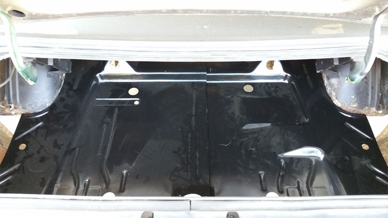

Des news du projet...le plancher de coffre est entièrement démonté, la vache le bordel que c'est tout ça...mais bon, la première étape est terminée :mrgreen: en tout j'ai du mettre 12 heures pour tout faire, le premier passage de roue coté gauche est aussi déposé mais je peux pas le remplacer, le nouveau ne passe dans aucun sens, c'est la merde, du coup j'hésite entre découper l'aile proprement (ça me permettra de la refaire propre car c'est vraiment la merde pour faire sauter le retour de plancher) ou d'en commander une neuve, mais là, ça fait vraiment du pognon de dépensé pour pas grand chose...
Sinon, coté nouvelle motorisation, la débauche de capitaux a débuté :mrgreen: , j'ai commandé une TKO 600 RR, une cloche de boite Quicktime et les supports moteurs de chez Chumascher, ce qui va me permettre de faire un pré-montage de l'ensemble dans la barracuda et ainsi voir tout ce qui ne va pas, je pense que la liste va être longue...
Pour le carter d'huile, je pense que je vais le faire moi même et je me tâte pour fabriquer des 4 en 1 en inox, c'est beaucoup plus simple à fabriquer avec l'absence des bougies et le challenge me plaît bien :wink:
