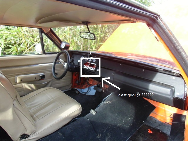

MessagePosté: Dim Jan 29, 2012 6:15 pm
Etrange ton tableau de bord !!!!!! Image
 Sujet du message: Re:Dodge Coronet 1968
MessagePosté: Dim Jan 29, 2012 6:25 pm
C'est une série d’interrupteurs, reliés a chacun des accessoires (compte tour, jauge a essence, lumière TDB..) ca m'évite d'avoir a couper le + de la batterie a chaque fois, car la voiture me bouffe du jus a l'arret et je n'ai pas encore trouvé d'ou ca venait. Puis c'est super sympa quand tout s'actionne avec les inter' :)
