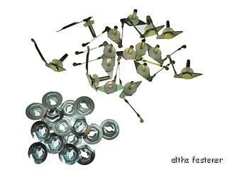

ah bon parce que j ai commandé les clips ci joint et j'avais plutot l'impression que cétait des trous ... Image

Surtout, tu fais comme si j'avais rien dit !! Je n'ai d'ailleurs même pas écrit ce post, et en plus, je suis même pas là, alors....:whistle: :whistle: :P :P
Tu dois avoir raison...
Je faisais juste référence à ce que j'ai vu sous les baguettes d'une bagnole plus vieille de trois ans et d'une autre marque...mais bon, les p'tits clous que j'ai meulé sur le Monaco ressemblaient comme deux gouttes d'eaux aux clous qu'il y a tout le tour de la lunette arrière et du pare-brise de ma Cuda 73...J'en ai donc déduit que c'était le même genre de clips qui tenaient cette même baguette sur une Cuda de 71, c'est tout...
Je suppute, je n'affirme rien, hola, boudiou...(d'ailleurs, on dit plus "je suppute", mais "je transpire, putain...") :P :P
Mais dis donc, y doivent être méchament casse couille à poser, les clips que tu montres...Parce que si je regarde le passage de la baguette, y'en a certain, pour atteindre l'écrou en tôle, va falloir des p'tites mains, non ?? (genre le panneau sous le p'tit carreau triangulaire de la cuda...)

sur la chally c'est bien des tetons sur les quelles sont fixé des clips en plastga

bon ben je ne vais pas me presser de les percer ces trous, je vais ouvrir mon CD restoration manual et me payer un peu de lecture !!

bon apres , le percage est surement inévitable , je m'explique : si les tetons ont ete meulés , tu vas devoir en remettre , et generalement ce sont des "tuckers" soudés sur la tole , alors je sais pas si tu disposes du materiel adéquate , mais si tu n'as pas de quoi souder , tu vas devoir percer et mettre des rivets speciaux , qui , lorsqu'ils cassent , te laissent une partie bien apparente , sur laquelle tu fixes tes clips qui recevront ta baguette chromée . apres il est possible d'adapter les clips actuels ..... ;) :whistle:

peux tu stp m'en dire plus sur les ruvets spéciaux (une réf ,) et sur les clips modernes que je pourrais utiliser ?

Demande à ton CARROSSIER j'ai changé l aile sur mon ramcharger et pour reoser les baguettes il faut des clips maintenus par les rivets qui sont soudés à la tole ils ont la machine pour et ça fait du bon boulot;) ;) ;)

désolé pour les ref , je n'ai pas ca sous la main ,mais va chez un grossiste ou si tu as une boutique genre Wurth , dans ton coin , ils ont toutes les solutions de fixations ! ;)
vu avec mon carrossier, il semble que Wurth et d'autres ont effectivement ces tétons sous différentes formes, il va demander des échantillons afin de vérifier lesquels sont les plus prêches de l'origine
