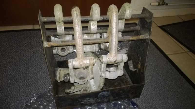

J'ai eu ma bestiole aujourd'hui :
MessagePosté: Ven Mar 27, 2015 12:07 am
Enregistré le: Ven Déc 12, 2014 10:31 pm
Messages: 217
Du bon gros matos ^^
MessagePosté: Ven Mar 27, 2015 8:36 am
Ludo440 écrit:
Tu m'étonnes, finalement au prix au kg c'est pas si cher ;)

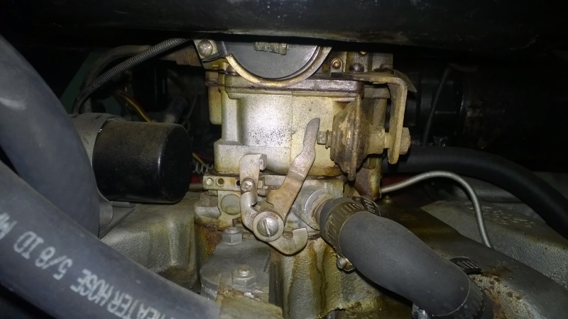

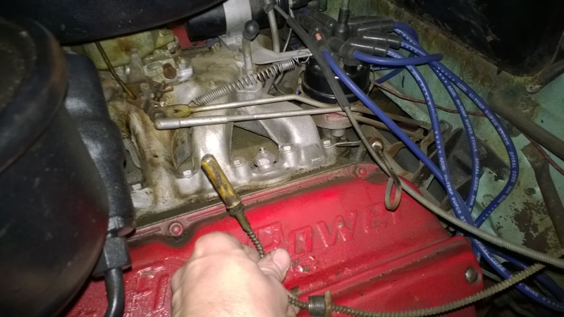

Elle s'étouffe à froid, je peux pas touché à l'accélérateur avant quelques minutes qu'elle soit chaude.
J'au aussi un cable de starter qui doit pas être vraiment efficasse, ça change rien que je le tire ou non
Donc j'aimerai régler le carbu,
mais c'est très différent de a vidéo de Peter lol
Je sais pas trop quoi régler, ça doit être les deux vis.
Poar contre je remarque que la dépression qui va à l'assistance de freinage sur ma 54 n'est pas branché ici.

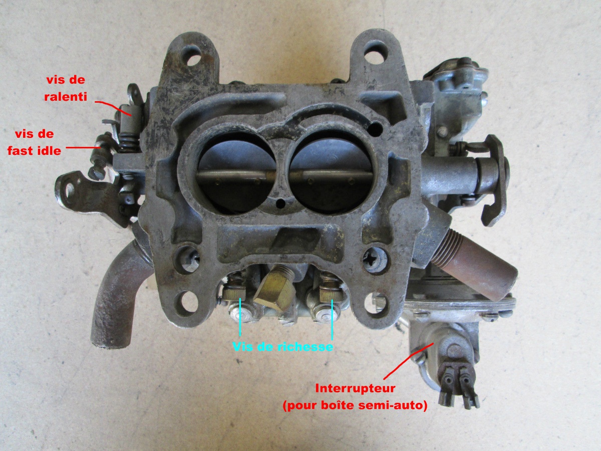

L'une des vis est la richesse et celle qui est sur le secteur est le réglage de ralenti rapide (fast idle) quand le starter est enclenché. C'est un starter manuel, mets une photo de l'autre côté svp.
(à froid) Enlève le filtre à air. tire le starter et donne ensuite un coup d'accélérateur (sans démarrer). Va regarder si le volet du carbu est fermé. La vis de "fast idle" doit alors se trouver sur un des crans du secteur et au démarrage ton moteur doit tourner plus vite qu'au ralenti normal.
La richesse, comme régalege de base, c'est fermé, sans forcer surtout, juste en contact, puis 1 1/2 tours en Ar.
Quelle est la référence du carbu ? Je dois avoir la fiche technique Carter.

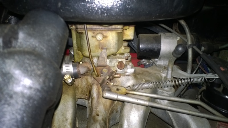

Voici la photo :
C'est un starter manuel oui,
et effectivement c'était le volet de starter qui était grippé,
mais j'ai pas pu re-testé vraiment à froid.
J'ai regardé dans le workshop entre temps,
la vis en dessous du filtre à air sur l'autre photo, c'est le bouchon pour régler la hauteur de cuve.
Pour le moment j'ai rien touché.

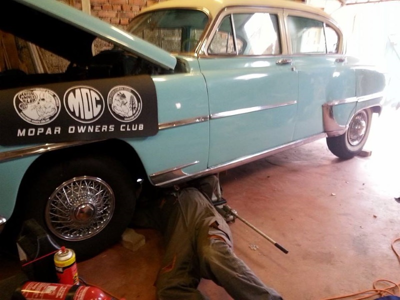

J'ai passé un peu de temps dessus, enfin dessous, enfin les deux,
et découvert pleins de trucs lol
En dehors du carbu, j'ai fait tourner l'auto en levant les roues arrières,
aucun bruit de transmission, mais seul la roue droite tournait, donc à voir ce qui se passe à l'arrière gauche.
J'ai inspecté les dessous de l'auto, et l'assistance de freinage, ben en fait je crois qu'elle est shunté tout simplement,
plus aucune durite de frein n'y arrive ni n'en repart...
Sinon toute mes lumières fonctionnent maintenant, une ampoule de cligno grillé et les deux des feux de position à l'avant.
La sonde de température, j'ai branché celle en place avec une cosse plate, et ça fait ni chaud ni froid au mano... :dry:

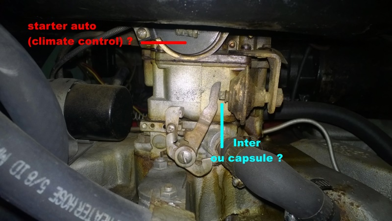

Si le carbu est d'origine c'est un WCD 935S ou 935SA (S = boîte semi-auto, SA => Powerflite). Je n'ai pas la fiche Carter :angry:
En voici un http://www.cafr.ebay.ca/itm/1953-CHRYSL ... 58b727ed88 ou un autre ici http://www.ebay.ca/itm/Catrer-WCD-Carbu ... 43cb7bc8e0
Si tu vois le "tag" coincé sous une des vis comme celui le 2° d'ebay.ca tu auras la référence du carbu.
Je trouvé étonnant le starter manuel, sur une Plymouth passe encore , mais sur une Chrysler ... Je vois un demi "rond noir" caché par le filtre à air sur la dernière photo, tu pourrais pas faire une photo sans le filtre à air ?
Parce que ça sent le "climate control" ... (on le voit sur le carbu d'Ebay)
C'est marrant aussi de voir le pied du carbu réchauffé par le liquide de refroidissement... Enfin c'est pas terrible pour le vapor lock :(
A propos c'est une boîte auto Powerflite (2 vitesses) ou une semi auto Fluid Drive ? Les Powerflite sont arrivés dans le courant de l'année donc les premières NY n'en avaient pas.

JP tu t'es fait choppé en train de faire la sieste sous la bagnole:whistle:
