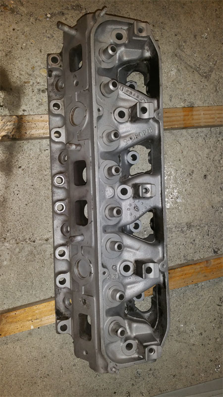

On est sur tous les fronts en ce moment, mise à neuf des culasses du 440, la microbilleuse tourne non stop :P
 Sujet du message: Re:Chrysler 300 - 1967
MessagePosté: Sam Déc 12, 2015 6:40 pm
C'est beau une culasse microbillée entièrement :woohoo: , reste l'autre à faire et on attaque le rodage des soupapes pour remonter tout ça comme neuf ;)

c'est vrai c'est beau mais t'as pas peur pour les usinages? Plans de joints et sieges de soupapes?:-/ :-/
MessagePosté: Sam Déc 12, 2015 7:00 pm
dodgefred écrit:
Pas du tout car la microbille est super fine et n'attaque pas du tout la surface, c'est superbe ;)

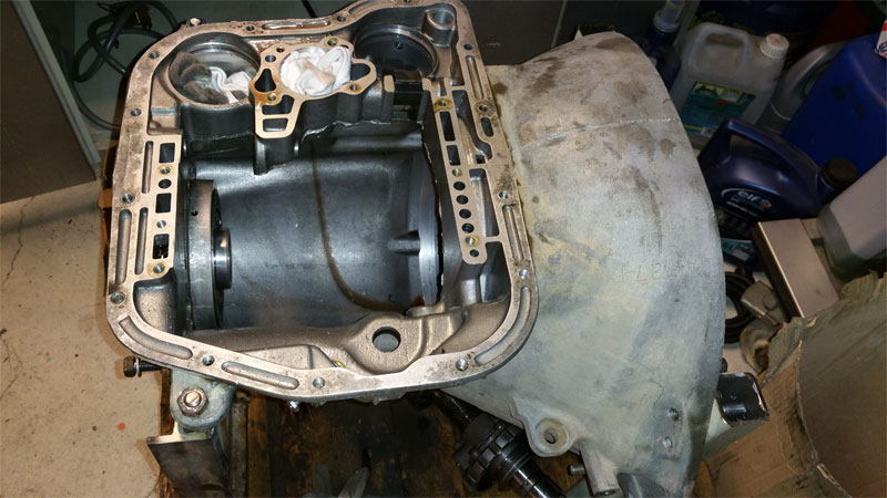

MessagePosté: Lun Déc 14, 2015 7:18 pm
Bon, voilà, grâce au tuto de Peteur en moins de 2 heures, la boite est à poil, j'ai laissé en place une biellette car impossible de démonter un bouchon, mais ça c'est pas grâve ;) et le Sprag car il est en bon état, plus qu'à commander un kit de réfection et entamer la remise à neuf :)

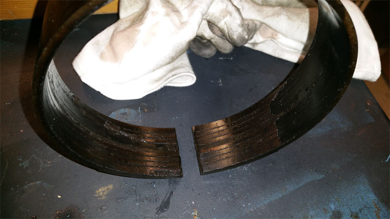

MessagePosté: Lun Déc 14, 2015 7:19 pm
Et j'ai trouvé pourquoi y'avais plus de marche arrière...vu l'état de la bande, je me pose pas trop de question :S

MessagePosté: Lun Déc 14, 2015 9:05 pm
nono540 écrit:
Ah oui quand même, le démontage était plus qu'utile :P
Mon kit boîte si je me souviens bien c'était du B&M avec petite Modif sur le valve body pour rétrograder.
