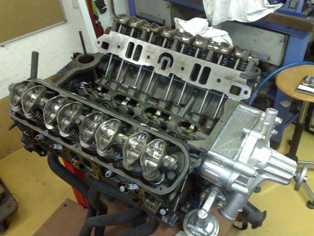

apres avoir monté les culasse, amorçé les poussoirs.. (quelle belle invention la perçeuse à colonne).. Image
PLYMOUTH COMPLETEMENT VOLARE

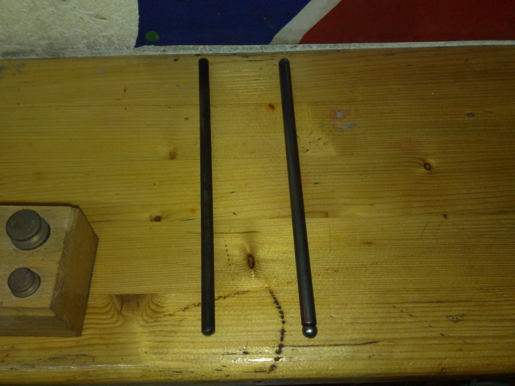

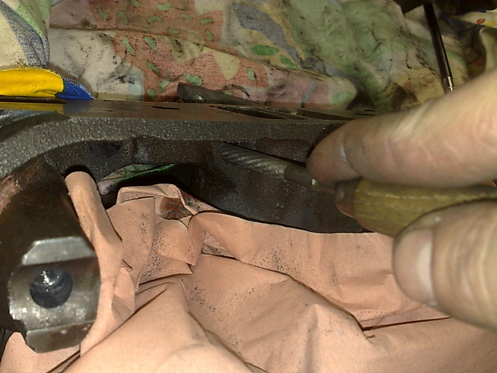

il s'avert que.. et bien ça va PAS Là!
ba non c'est pas bon p..ain!
les tiges du culbu chromoly plus legère et plus solide sont aussi plus grosse! Image

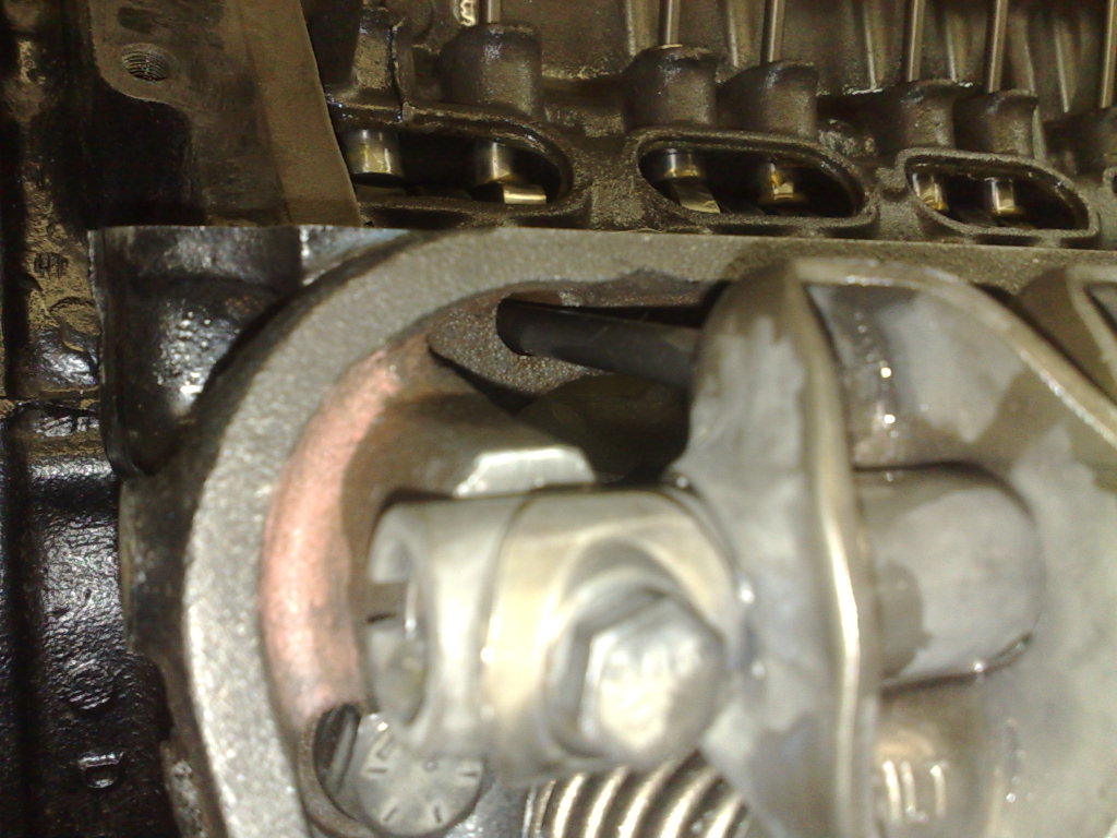

et là.. j'ai peur..
c'est trop juste.. quand ça va chauffer.. ça risque de frotter c'est sûre:dry: Image

allons y à la queue de rat.. avec un aimant enroulé d'un chiffon imbibé d'huile..
limer.. je sais faire.. Image

ces culasses, je les ai vraiment limées par tous les trous!! :P
c'est pas grand chose mais jme sent mieux..;) Image

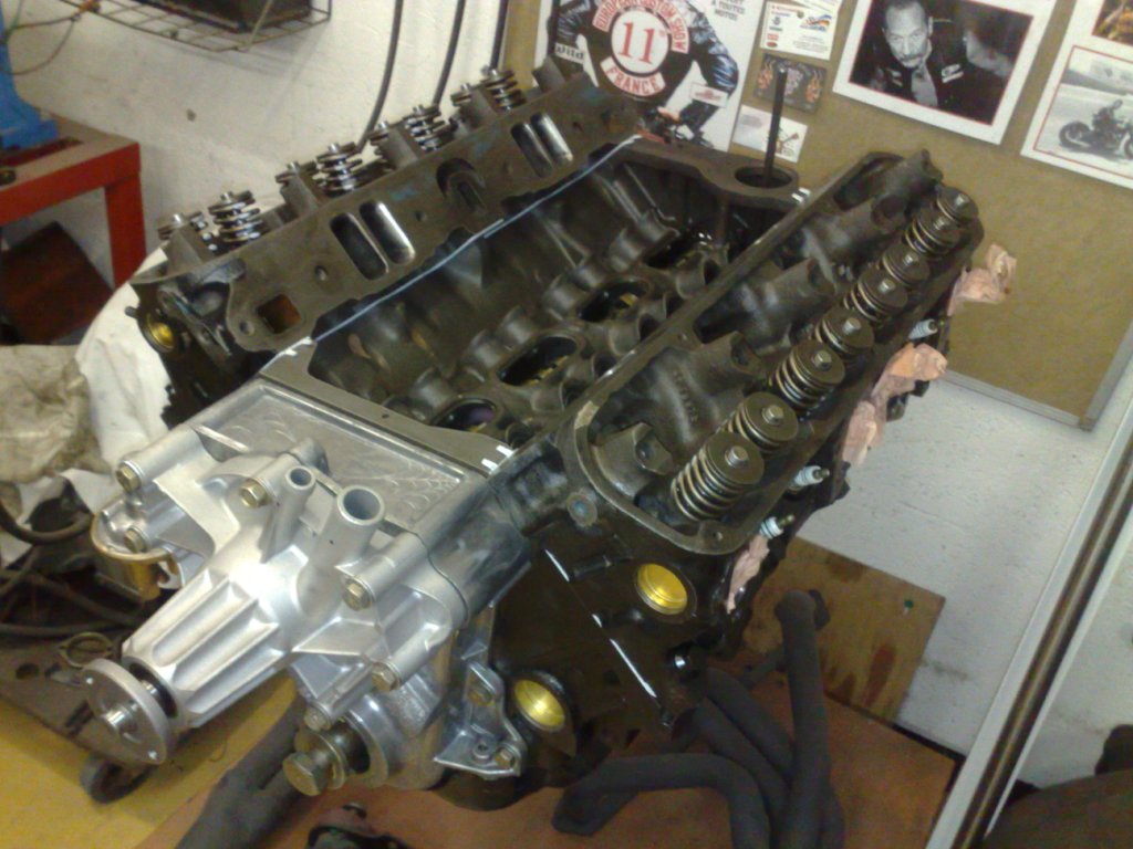

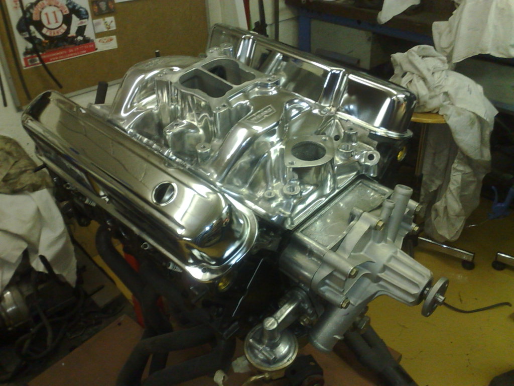

alors la suite:
les culasses sont montés, tiges, culbus, distrib, pompe à eau, .. Image

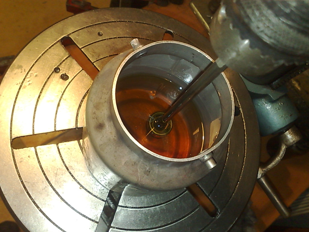

et pompe à essence Image
on voit l'outil qui permet d'amorçer la pompe à huile.. sorte de grande btr très pratique.. (ne pas hésiter à tourner le moteur en même temps pour que cela puisse sortir de la rampe de culbu.. mais bon vous le savez ça!).

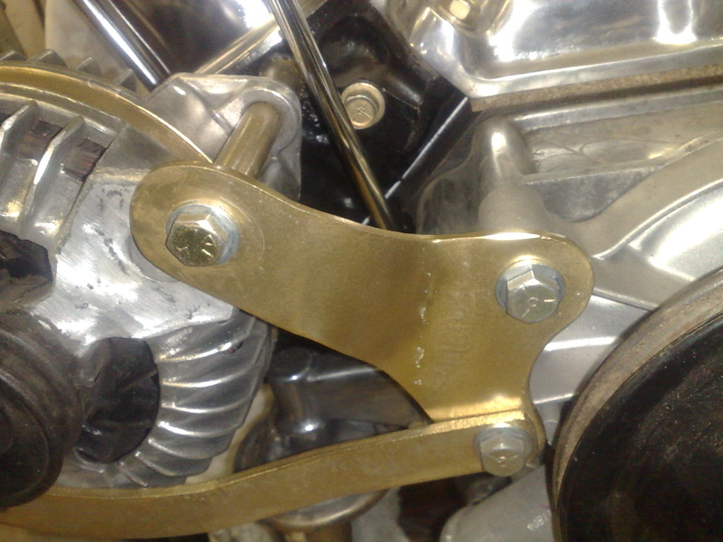

Salut à tous.. alors oui ça remonte.. ça remonte..
Mais faut pas oublier que tous ça c'est du différé.. et puis mince, qu'est ce que j'ai fais de ma platine d'alternateur...:dry:
pas là?
pas là non plus?:-/
bon jvais pas me laisser e.....der par une p.tain de platine à la c..!!
tiens.. le vieux cric rouleur destiné à la ferraille fera l'affaire.. Image

antirouille, peinture et c'est finit..
(j'ai passé l'étape de gabarit en carton plié pour le déport).. Image

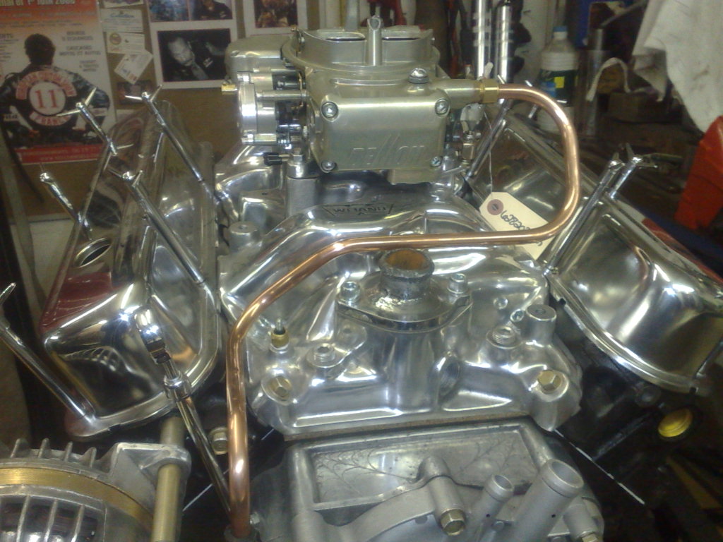

Montage du carbu (demon 525) et alimentation.. en cuivre noblesse;) Image
