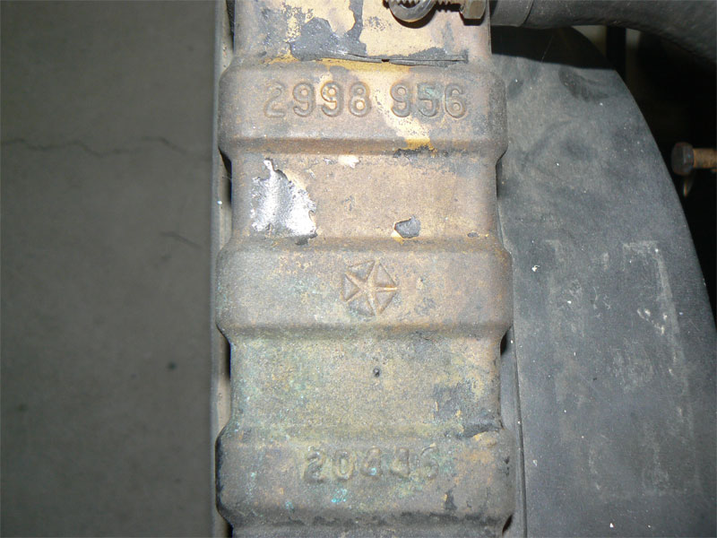

merci pour vos encouragements :) , poursuite du déchiffrage avec le radiateur : N°2998956 c'est bien celui d'origine aussi daté de 1970 pour 383, 426 et 440 en 26 pouces ;) , il est en excellent état sans un seul accroc :woohoo: Image

MessagePosté: Jeu Juin 05, 2014 12:41 pm
tu trouves ça ou le déchiffrage du radiateur?:blush:
MessagePosté: Jeu Juin 05, 2014 1:08 pm
Messages: 1119
BOZ25 écrit:
Allpar.com
Tu as également des livres en fonction des modèles de voiture. Il y en a 1 spécifique pour la barracuda de 70 à74
MessagePosté: Jeu Juin 05, 2014 2:13 pm
BOZ25 écrit:
ICI : http://www.rosevillemoparts.com/referen ... de.php?SID ;)

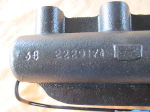

Salut, dernières news et pas des moindres, après démontage avec succès et sans aucune détérioration des conduites de freins vissées sur le MC (déjà ça, c'est un exploit :lol: ), j'ai réussi à extraire le MC de la bête, premier constat le piston est retenu par une vis et une rondelle en lieu et place du traditionnel circlips, ce qui m'a fait penser que ce MC était pas tout jeune...après microbillage du dessous du MC...énormissime surprise :woohoo: :woohoo: :woohoo: , c'est celui d'origine, les N° de série sont les bons...comme celui ci à 900 $ sur Ebay :blink: :S Image

Ca va être une très belle restoration si tu as toutes les pièces d'origine.
