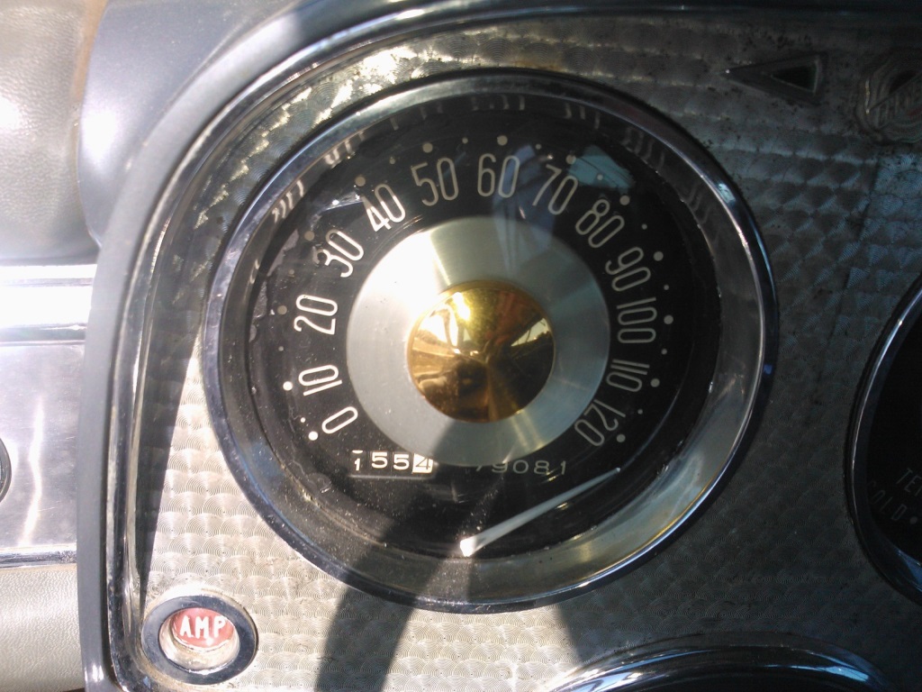

Ce matin, il m'est arrivé ça en roulant :blink:
C'est ballot

L'aiguille est simplement enfoncé "à force" sur son axe. Avec le temps le plastique est devenu dur et donc ça ne tient pas toujours avec son élasticité primitive. Tu peux aussi avoir le contraire, pas moyen de sortir l'aiguille, ça m'est arrivé quand j'avais démonté un compteur d'Imperial pour accéder à la pignonerie.
Dans ton cas le plus emm... est d'extraire le compteur avec des vis quasiment inaccessibles ! Ensuite c'est assez facile car l'entourage qui tient la vitre (ou le plastique dans mon cas) se démonte aisément. Comme je te le dis, le tout est de trouver les vis maintenant le compteur et ensuite de le faire sortir par l'arrière dans une forêt de fils et autres tringles câbles. Essaye de voir sur le shop manuel mais c'est pas toujours expliqué. Sinon, même si elle n'est "Forward Look" tu peux t'inscrire sur leur forum et poser la question, néanmoins il faut absolument pouvoir écrire en anglais (et comprendre la réponse !!) http://www.forwardlook.net/forums/categ ... owall=true

phil64 écrit:
ben j'ai l'impression qu'elle est coupée ou cassée

Je suis pas prêt pour le CT, j'ai pas eu le temps de regarder mon histoire d'aiguille de compteur :blush:

Hier soir, opération démontage du bloc compteur...
ben je ne suis pas aller très loin,
j'ai légèrement dévissé la colonne de direction, mais ça veut pas sortir,
ça bouge, mais ça sort pas.
Je sais pas 'il y a encore une autre attache sous la "casquette" de pare-brise, ou si ça résiste par frottement.
Bon les compteurs ont déjà été démonté par l'extérieur, il y a des traces de tournevis sur les contour "chromé" des compteurs :angry:
(je soupçonne une réparation de fortune avant la vente)
