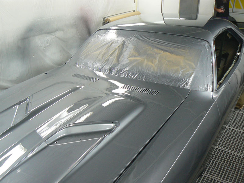

La suite de l'aventure....après 15 jours en carroserie, l'auto est enfin couverte de sa teinte définitive suivi d'une couche de vernis très appuyée :woohoo: :woohoo: :woohoo: Image

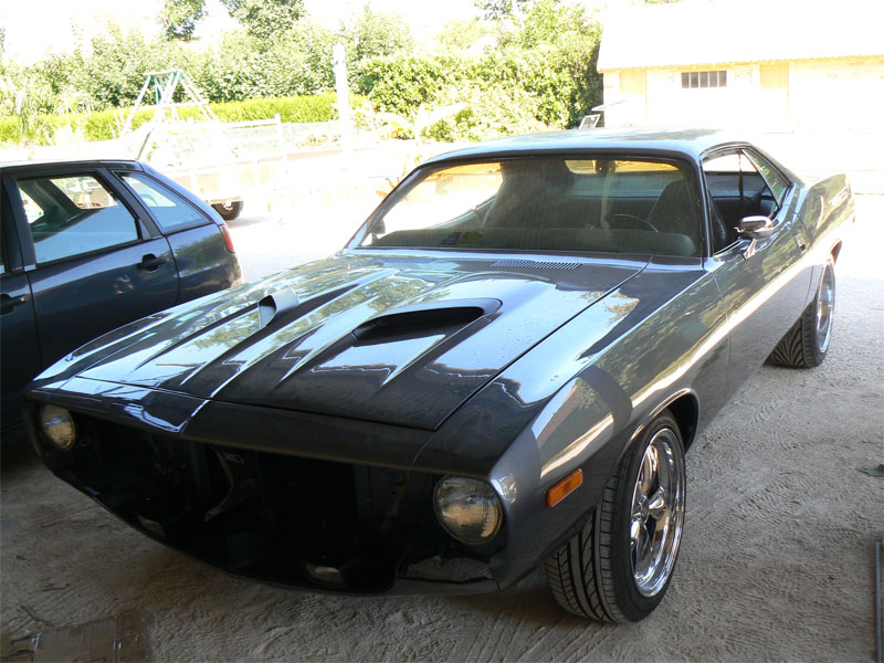

L'auto revenue à la maison, j'attaque à remonter tout les éléments neufs, dessous de calandre, optiques, pare chocs, au passage je modifie les pattes de fixation des pare choc avant et fabrique de pattes de pare choc arrière qui déplacent ceux ci au plus près de la carrosserie pour supprimer ces immondes (déformés à mort en plus...:sick: :sick: ) plastiques situés entre carrosserie et pare choc, du p'tit boulot bien chiant... Image

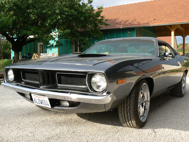

La calandre, qui était exposée et en plusieurs morceaux est réparée par un pote, qui refabrique les morceaux manquants, renforce par l'arrière le bestiaux pour lui redonner une bonne rigidité, 15 heures de boulots, plus tard elle est (presque) comme neuve :woohoo: :woohoo: :woohoo: les plastiques de cette auto ont subi les agressions du soleil californien et sont d'une fragilité alucinante :S :S :S Image

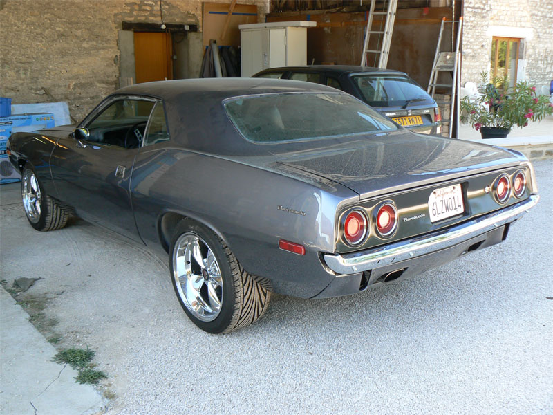

Le 16 juillet soit 4 mois de boulot intense après être allé la chercher au Havre........l'auto est terminée, du moins dans sa première configuration... avec le SB et les intérieurs à fignoler mais elle roule, elle freine, et tient super bien le pavé, le train avant avec boîtier court et équipé de toutes les pièces neuves + les 18 pouces est un pur bonheur, la grosse barre stab et le renforcement global du châssis métamorphose l'auto coté comportement routier :lol: :lol: :lol: pour les performances :unsure: :unsure: :unsure: le pont est trop long et le 318 manque trop de couple pour avoir des sensations sympas...un remaniement s'impose avec la préparation d'un 383, un rapport autobloc à 3,23 :) :) :) ....
La suite au prochain épisode avec le montage de la barre stab arrière (gros boulot), le swap du 318 pour le 383, le pont 3,23, les intérieurs refaits (en cours) et des gros disques à l'arrière... Image

Moi aussi, j'ai viré les doublures d'un poids dantesque :S :S , pour l'arrière, comme j'avais pas les pattes d'origine, j'en ai fabriqué à partir de plat de 40 x 10 articulé pour trouver le bon angle par rapport à la moulure de l'aile arrière....pour l'avant, ça a été plus simple, j'ai "oblonguisé" les trous de fixation des pattes sur le châssis de 30 mm plus en avant (ça déplace le pare choc en arrière) le résultat est sympa mais encore perfectible, en effet, comme j'ai fait gicler les buttons arrières les découpes dans la jupe laissent voir l'ancrage de lames et il faut boucher ça de manière appropriée et esthétique...
Les vis CHC de pare choc ont été remplacées par des boulons d'origines chromés bien sûr.. Image
