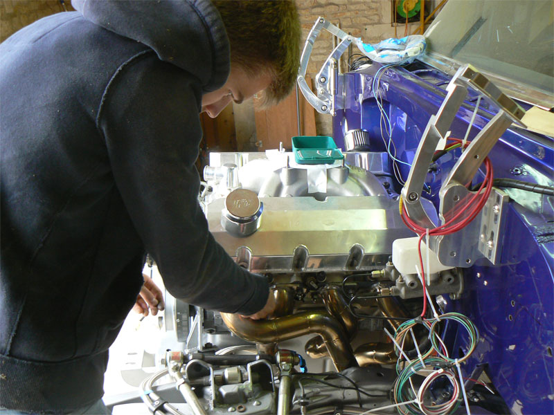

Puis remontage des collecteurs avec mon arpète, tout passe au poil :woohoo:
MessagePosté: Sam Sep 19, 2015 6:30 pm

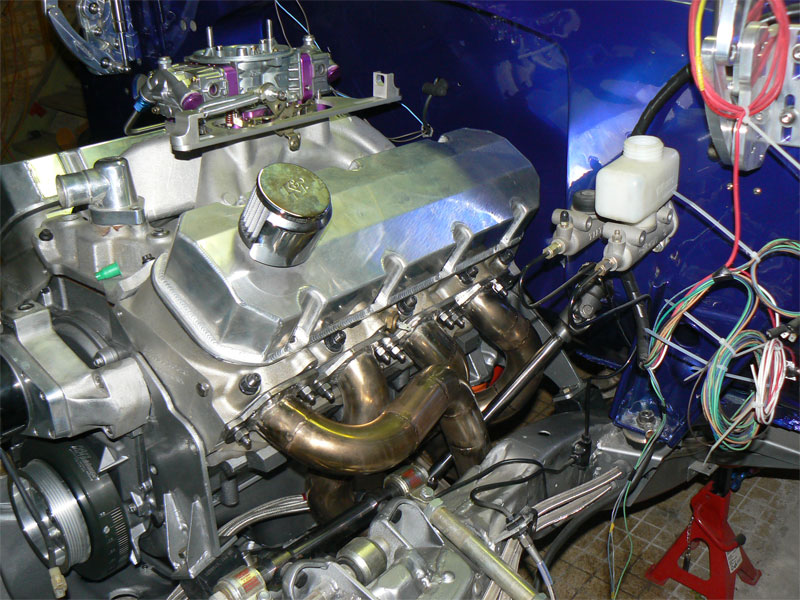

Voilà, tout est remonté, la colonne de direction passe nickel, les supports moteurs arrières se montent bien eux aussi, bref, que du bonheur :lol:

Bon, je remets les pendules à l'heure :lol: , le bloc est un big block mercury 502 GEN VI marine (grosso modo un chevy mais sans pompe à essence méca (trou bouché)), avec AAC roller d'origine...502 cv d'origine donc un poil plus strocké à 540 avec un bon AAC et quelques pièces perfos... bielles en H, vilo procranck de drag, pistons JE, culasses performer RPM ect...:evil:

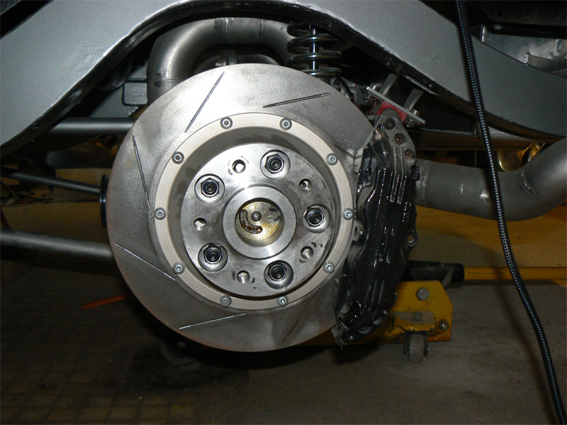

Poursuite des activités en dilettantes, faut dire que j'ai plus la tête à préparer mon futur périple avec madame aux USA puis en Polynésie que de visser des boulons :woohoo: quoi qu'il en soit, cet AM décrantage des combinés arrières pour descendre le pont afin de retirer les roues arrières, quel cinéma :S mais ça doit être la dernière fois si tout se passe comme prévu...démontage des étriers pour extraction des arbres de roues puis remontage définitif du différentiel ford 9" :) , après ça, vacances puis au retour, fabrication de l'arbre de transmission, remontage des freins avec plaquettes neuves et encore plein de boulot mais ça va dans le bon sens tout ça :P
