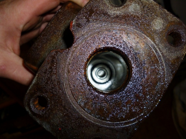

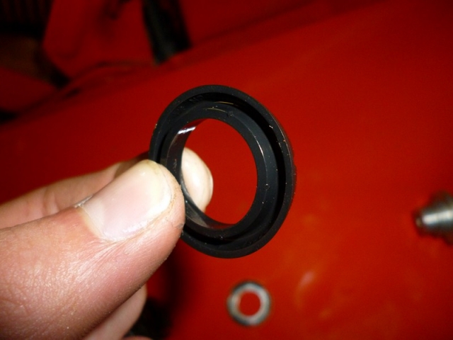

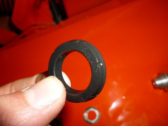

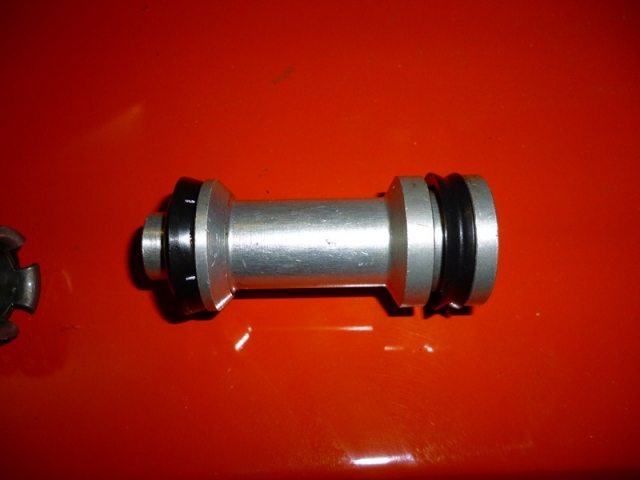

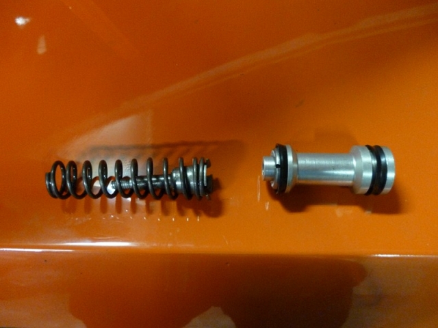

Voila quelques photos:
Le cylindre mais on voit un peu que dalle :blush:
Piston et ressort
Piston
Coupelle
Honnêtement les coupelles sont en bon état. Mais quel est l'effet d'un liquide de frein non adéquat sur un cahoutchouc tel que celui des coupelles ? Ca doit vraiment se voir si il y a un problème, ou bien le simple fait qu'elles soient devenue plus molles peut être cause de fuite ?

Tes coupelles ont l'air d'être en très bon état, au pire tu peux commander un kit de réfection pour les remplacer mais à mon avis, ton problème vient d'autre chose, regarde du coté de tes cylindres de roues arrières si y'a pas une fuite quelque part...;)

En tout cas oui ton maitre cylindre a la meme gueule que le neuf que je viens de recevoir .. ;)
