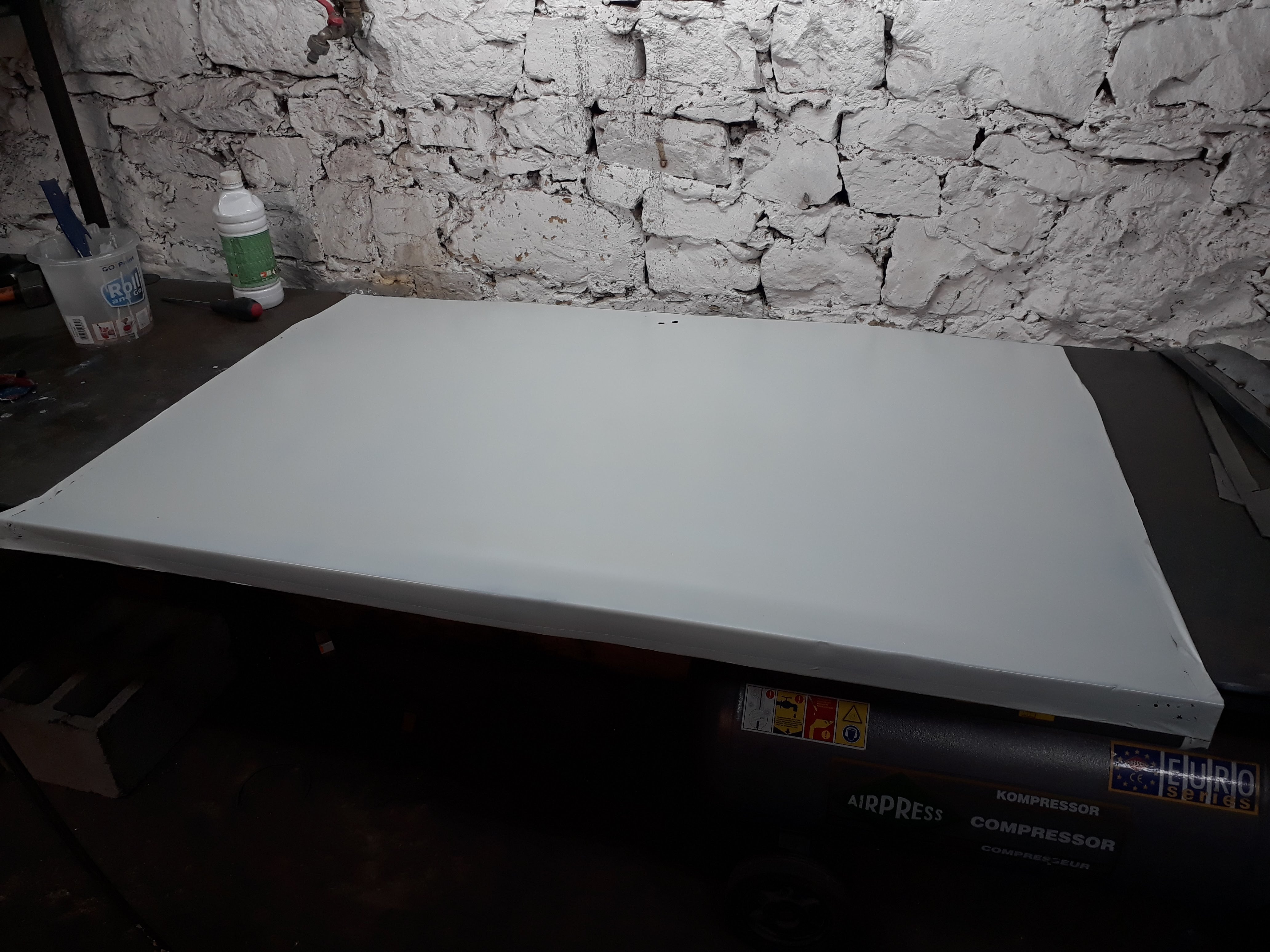

Récup de la malle et mise en epoxy de la feuille ainsi que de l'armature, recto et verso :
20171212_164917.jpg [ 851.41 Kio | Vu 2929 fois ]
20171212_164942.jpg [ 1.44 Mio | Vu 2929 fois ]
Elle est repartie pour des années cette malle! :D

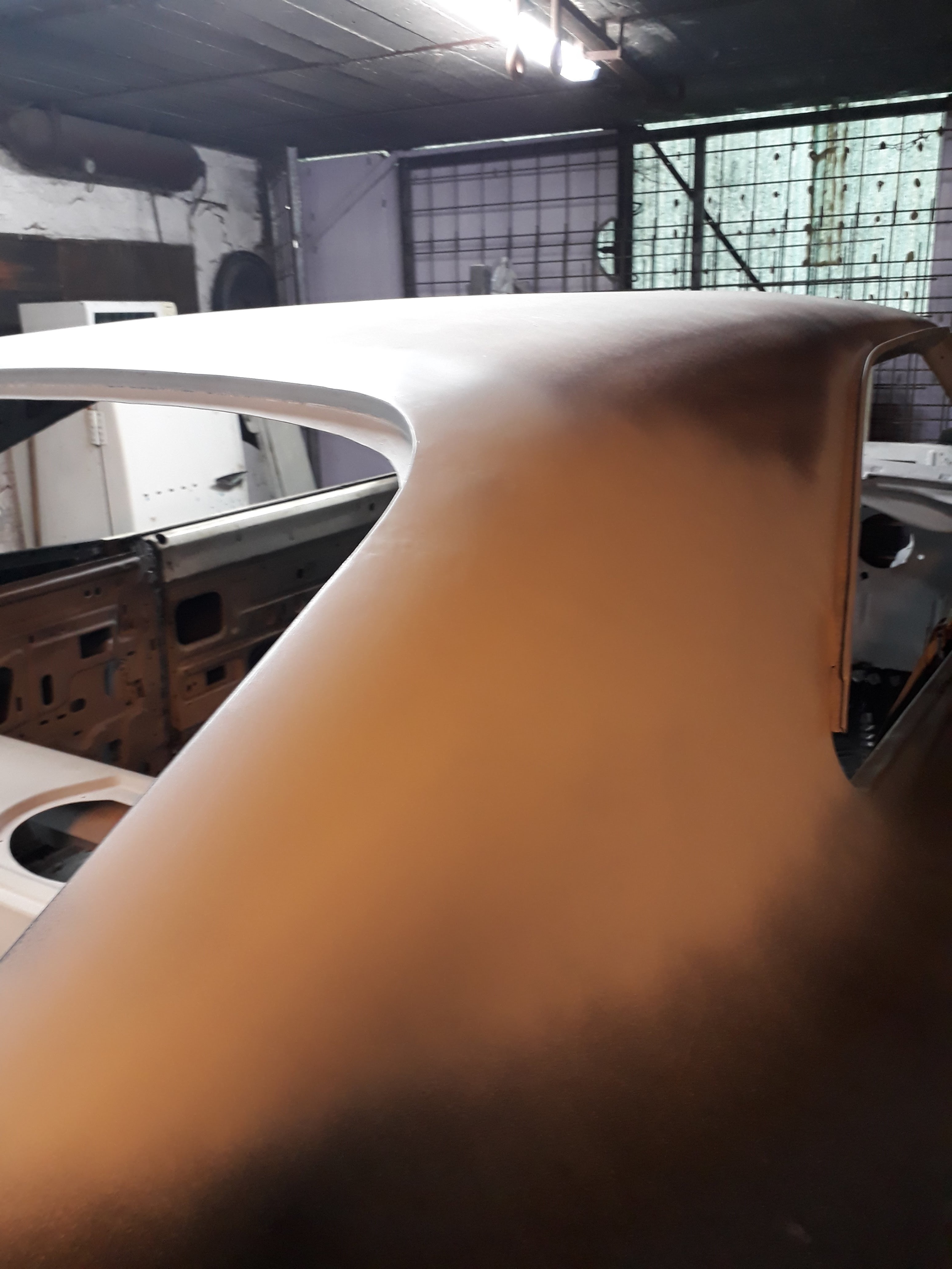

Et finition tôlerie des custodes et petit coup d'époxy. Ce produit ne sera pas enlevé pour appliquer les enduits, mais juste passé au scotch brite rouge. Il est compatible et étant en contact direct avec la tôle, il la protège plus efficacement. j'essaie de protéger assez vite les zones mise à blanc, mon atelier n'était ni chauffé, ni le plus sec au monde....
20171212_140044.jpg [ 1.39 Mio | Vu 2929 fois ]
20171212_140052.jpg [ 1.23 Mio | Vu 2929 fois ]
Je précise que sur photo on dirait qu'il n'y a déjà presque plus aucun défaut... En réalité il faudra -bien sur- une petite couche d'enduit, c'est inévitable.

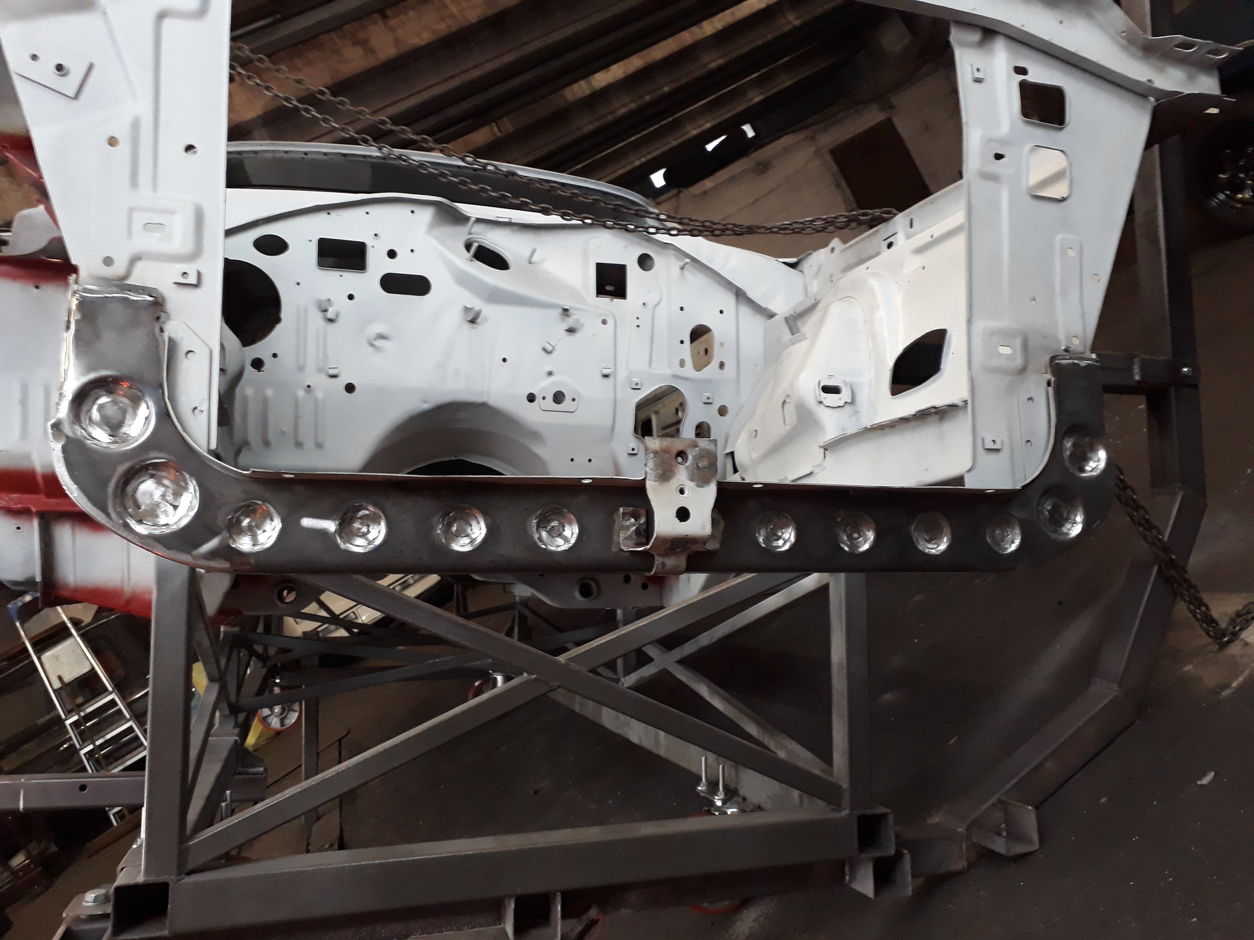

Ayé, 2 ans que j'avais le kit qui trainait .. Et maintenant installé ! (à moitié mais c'est déjà ouf !)
Mode pro-touring : On 8)
MessagePosté: Jeu Mar 01, 2018 9:14 pm
Messages: 860
Merciii Elliot ! :)

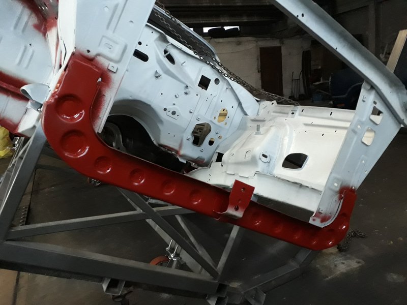

Après deux mois d'inactivité sur la charger ou presque pour cause d'autres projets mais surtout pour m'installer dans un nouvel atelier (maintenant j'ai de la place, ça fait tout bizarre :shock: :dance: ) .... Je suis très content de recommencer avec le placement de ce kit de renfort US CAR TOOL.
... C'est des chouettes pièces, il y a quelques emportés à reprendre légèrement, quelques espace à combler avec la soudure, mais... Ca se fait tout seul :!:

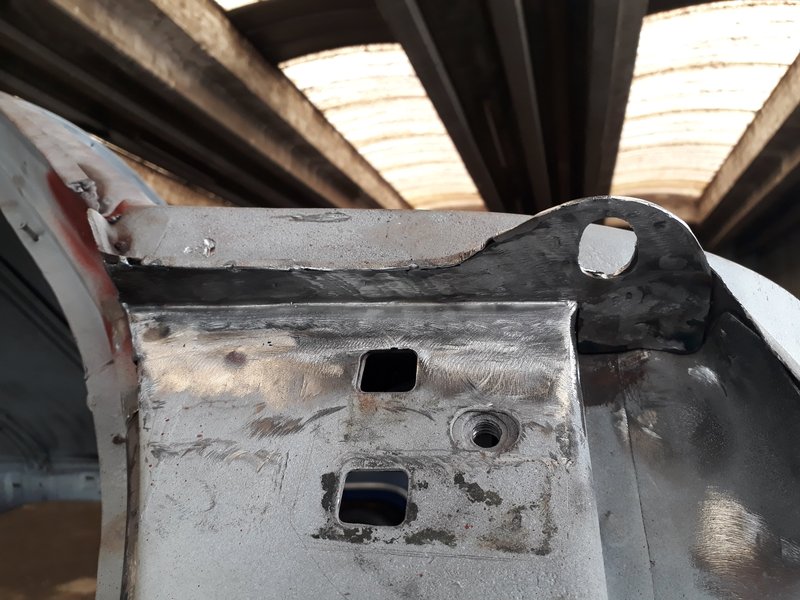

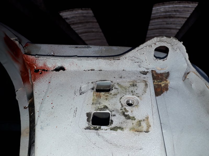

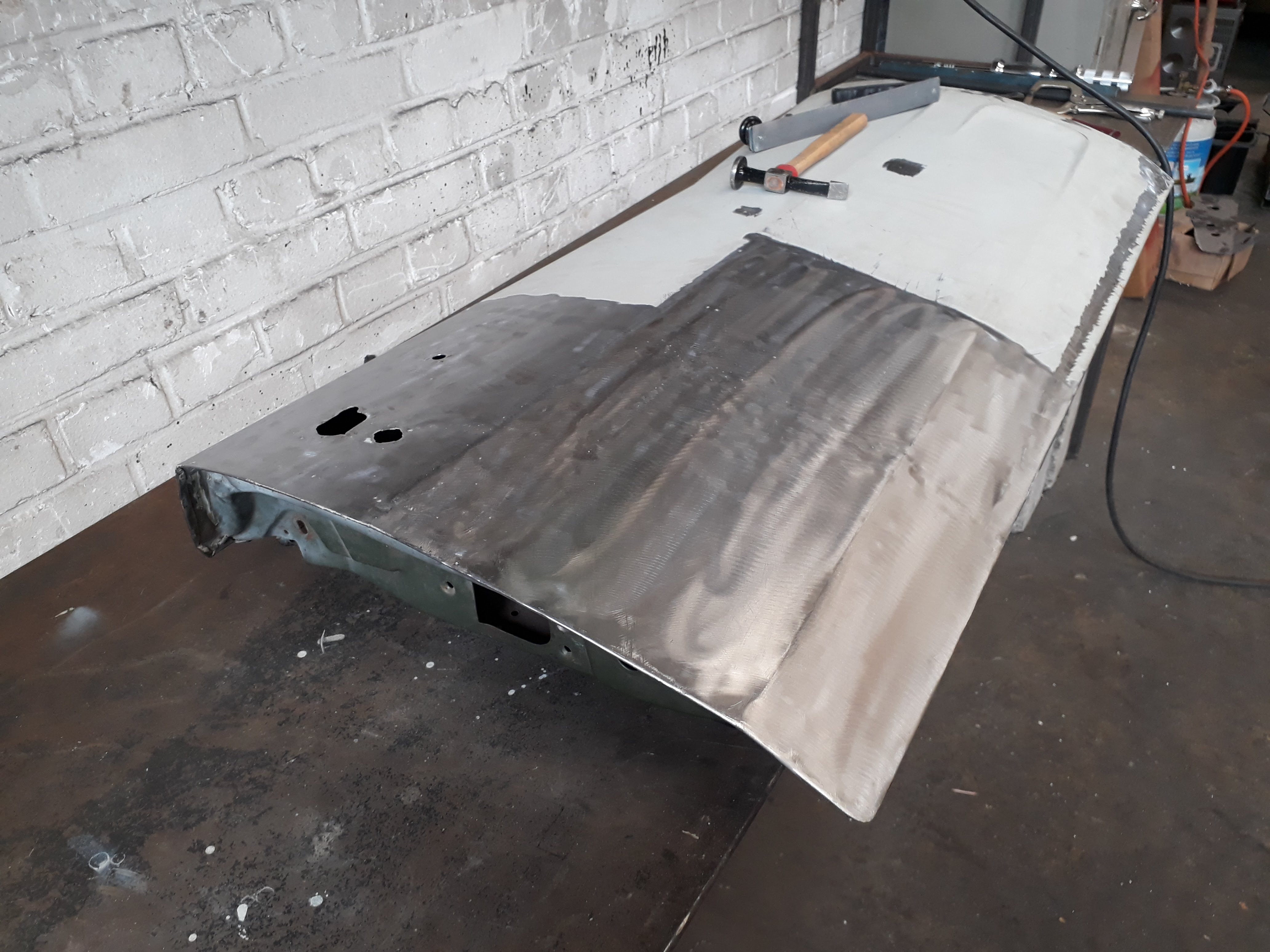

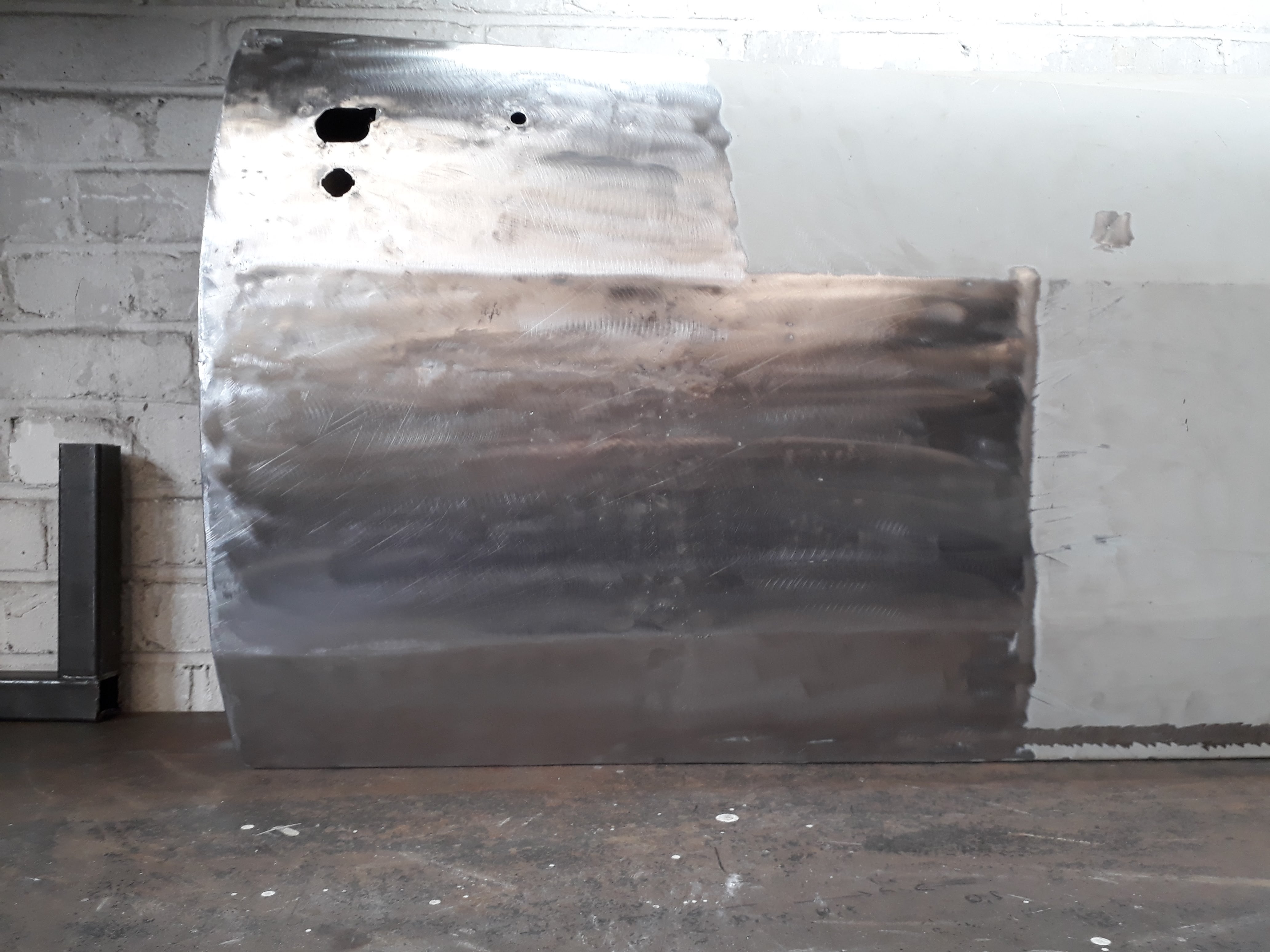

Du coup... Voici les derniers petits travaux que j'avais fait :
20180302_165759.jpg [ 1.41 Mio | Vu 2637 fois ]
20180302_172316.jpg [ 1.63 Mio | Vu 2637 fois ]
Montant A :
20180307_114243.jpg [ 2.48 Mio | Vu 2637 fois ]
20180307_141620.jpg [ 1.93 Mio | Vu 2637 fois ]
Un peu de travail sur la porte, ça change de bosser sur la caisse.

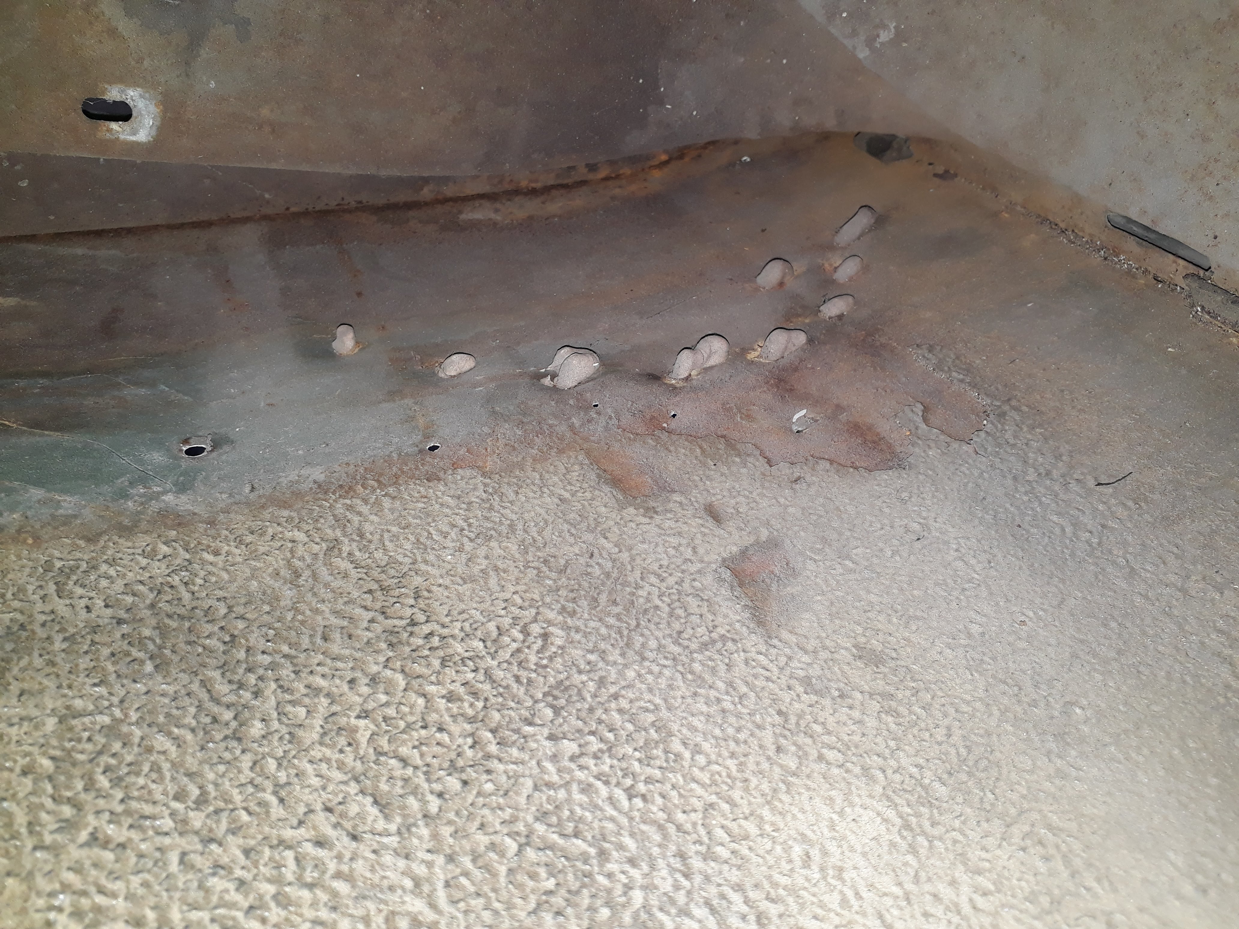

Voici l'intérieur de la porte. Des trous de tire cloup de l'époque, bouchés à l'enduit....
20180307_150038.jpg [ 2.41 Mio | Vu 2637 fois ]

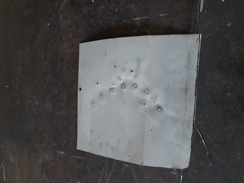

L'autre coté de la partie malade :
20180309_125404.jpg [ 1.01 Mio | Vu 2637 fois ]

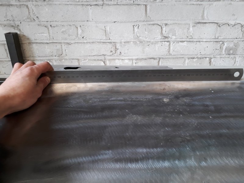

Création/pointage du patch.
20180307_171215.jpg [ 1.21 Mio | Vu 2637 fois ]

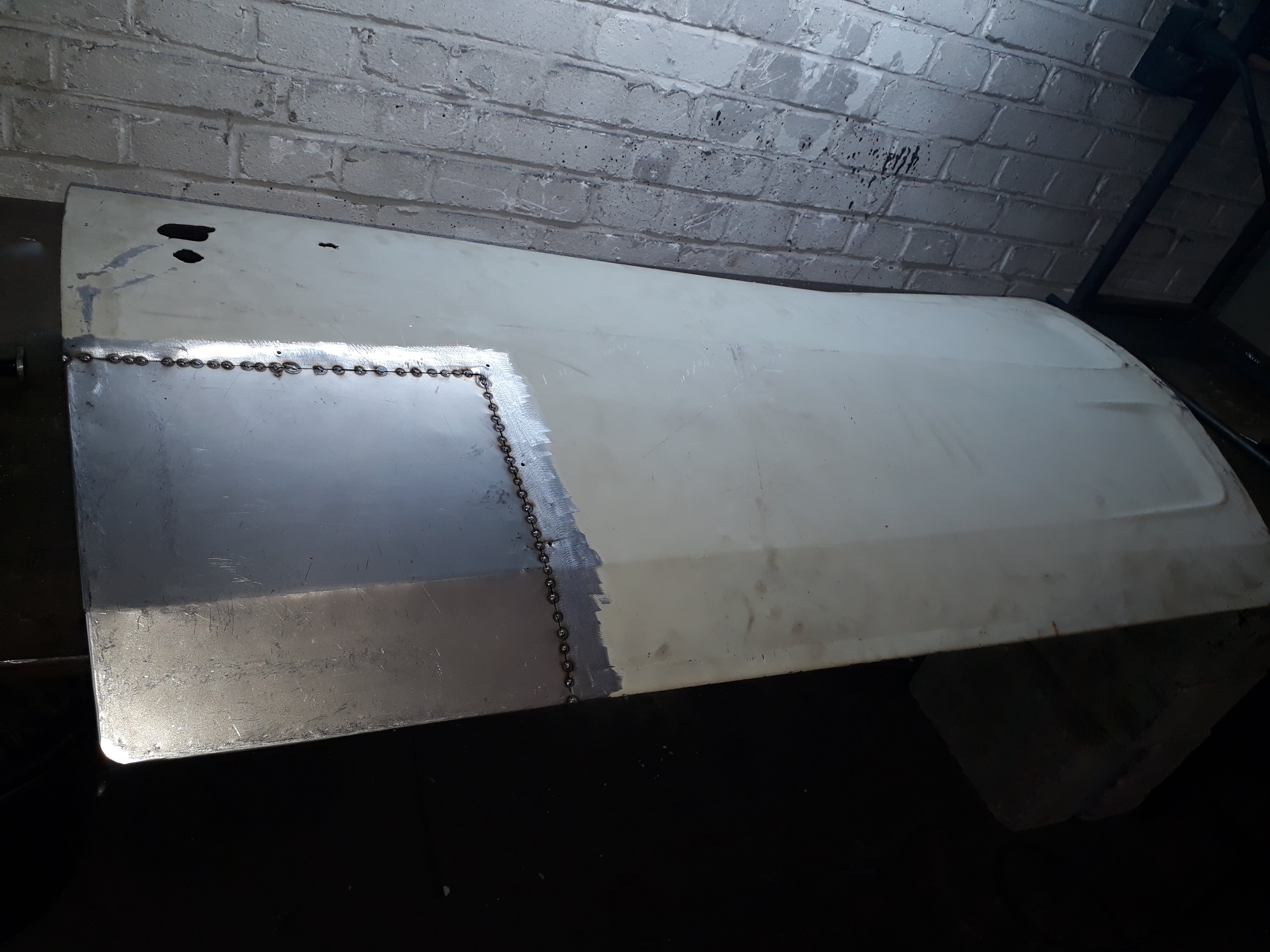

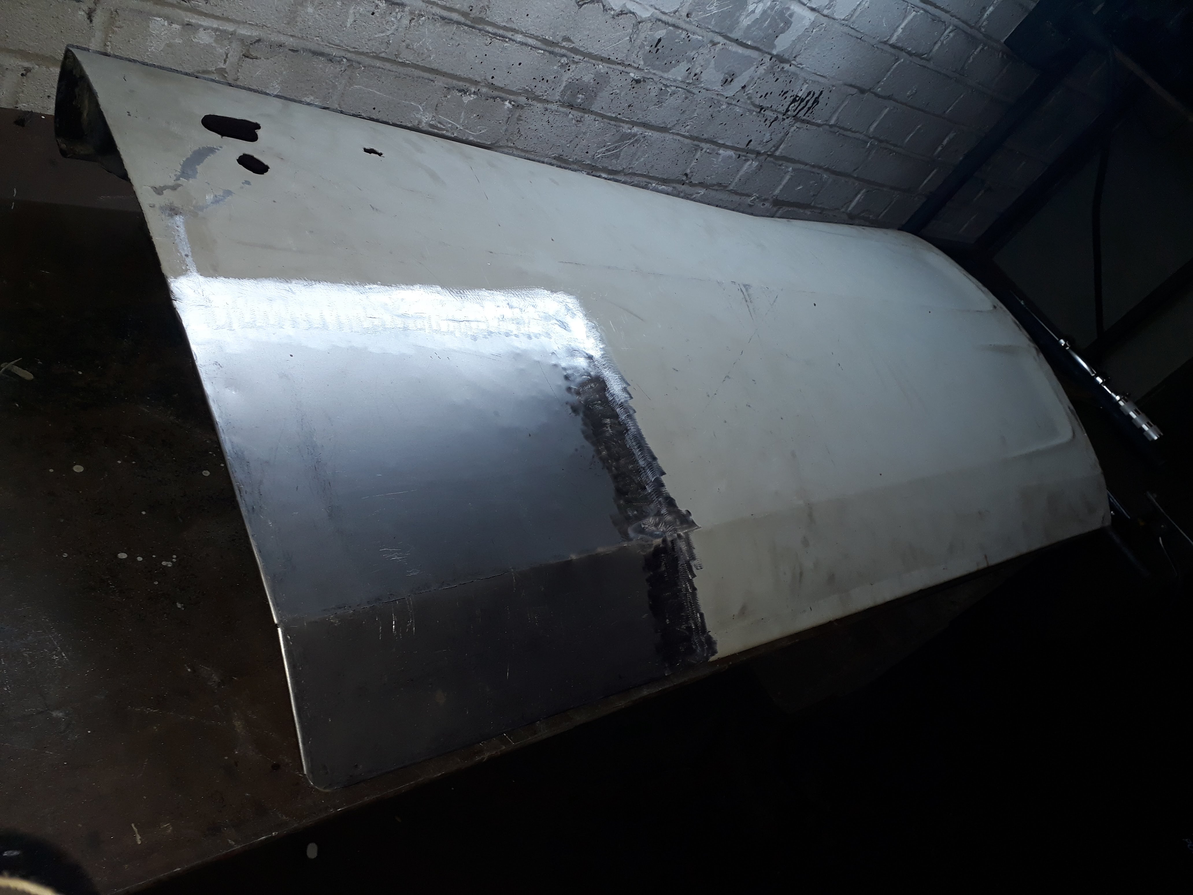

Soudure finale/ meulage :
20180307_175659.jpg [ 1.19 Mio | Vu 2637 fois ]

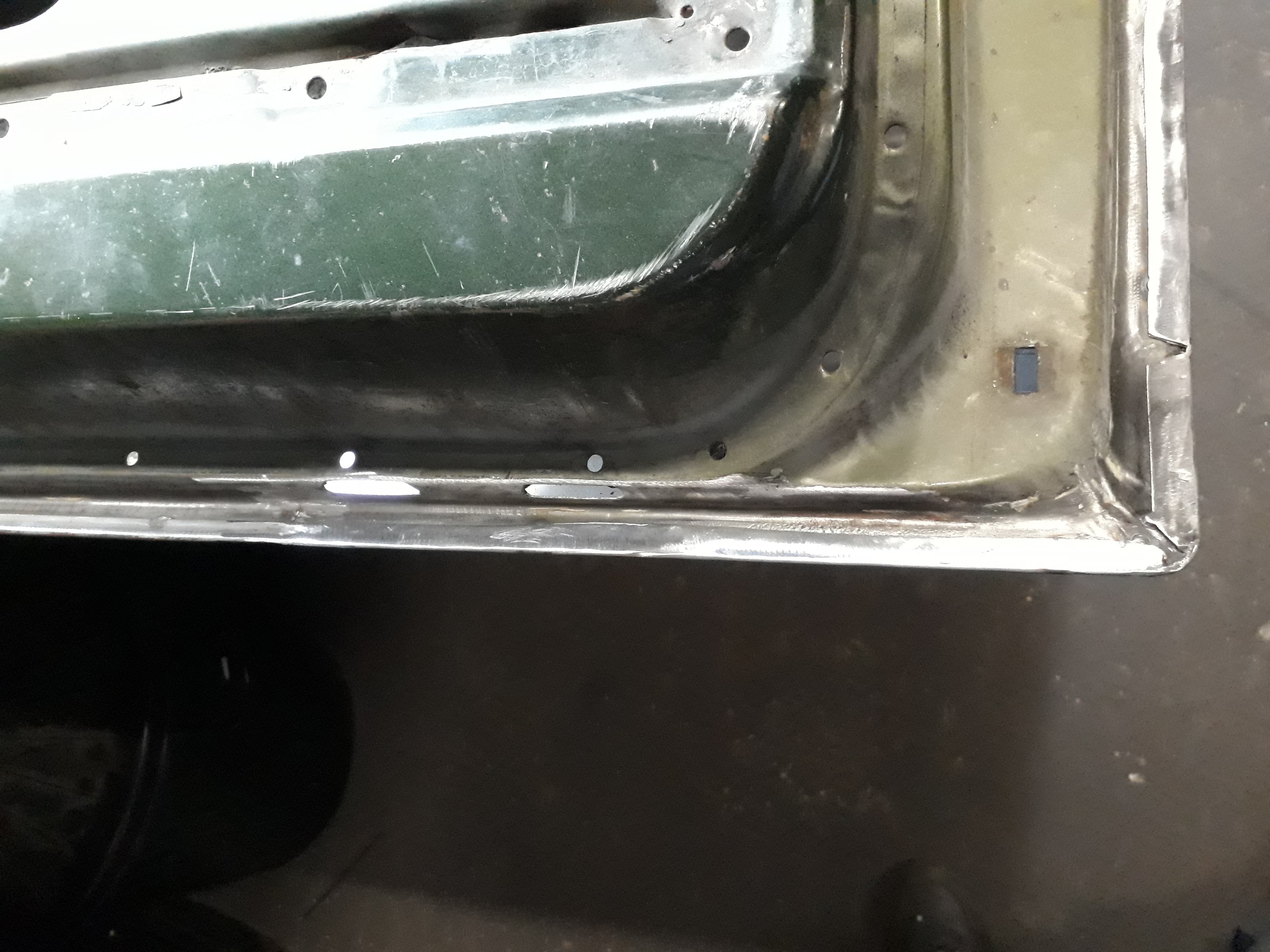

Bord intérieur reprends les formes d'origine :
20180307_190859.jpg [ 1.63 Mio | Vu 2637 fois ]
Finitions :
20180309_121802.jpg [ 1.23 Mio | Vu 2637 fois ]

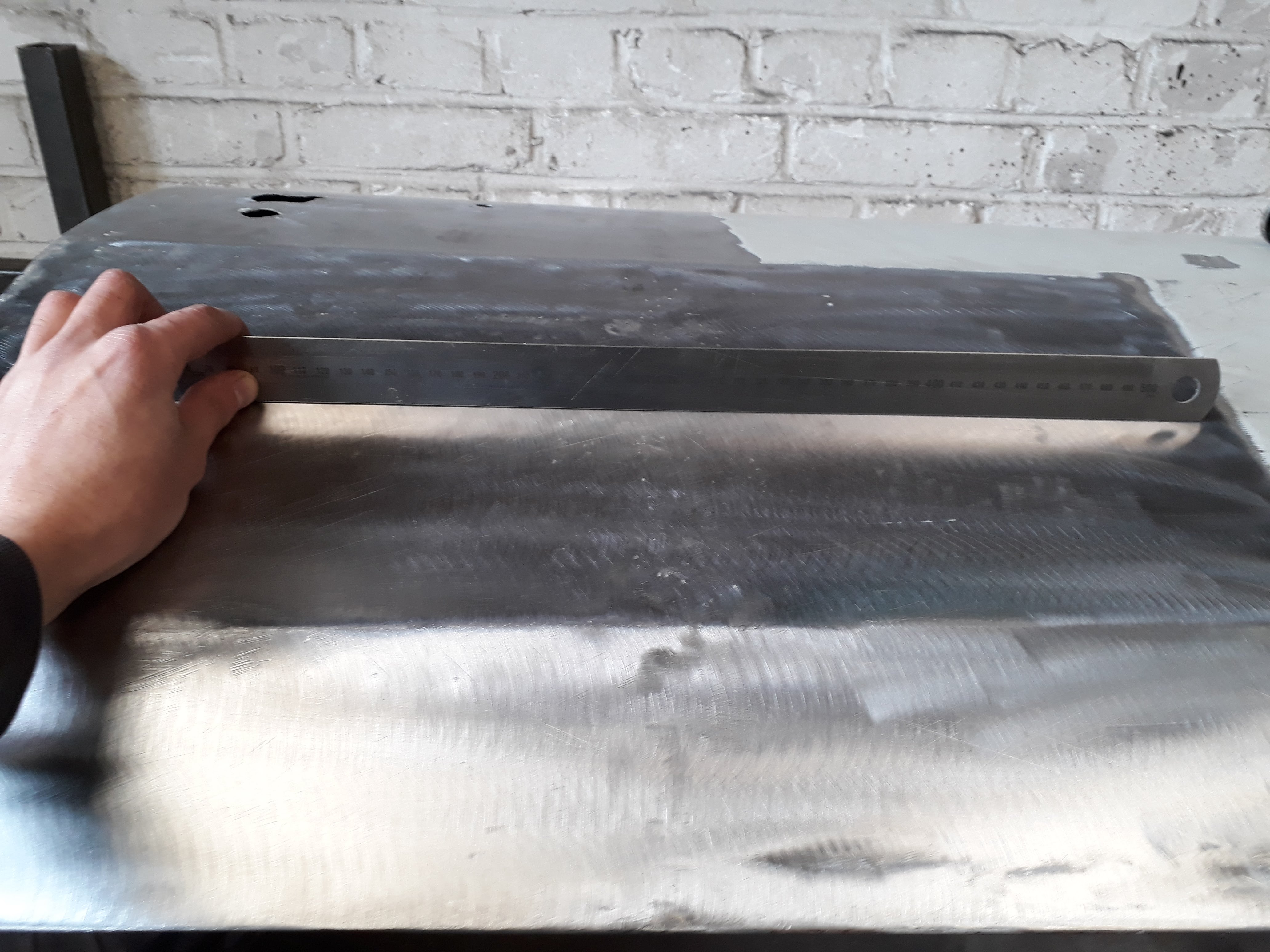

MessagePosté: Sam Mar 10, 2018 12:28 pm
Messages: 860
20180309_121633.jpg [ 1.06 Mio | Vu 2636 fois ]
20180309_121618.jpg [ 805.1 Kio | Vu 2636 fois ]
20180309_121554.jpg [ 1.24 Mio | Vu 2636 fois ]

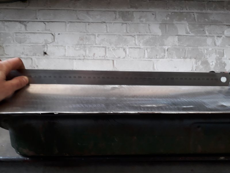

Comme d'hab, le moins d'enduit = le mieux. D'ou la soudure en bord à bord aussi.
Controle du bord inférieur. Jamais de mastic sur une arrête!
20180309_122013.jpg [ 999.33 Kio | Vu 2636 fois ]
