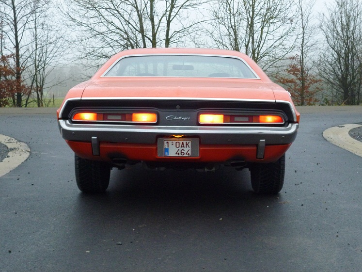

Et voila c'est monté.. :)
.... Je suis fan en fait :lol: ça la rends un peu plus "brute". Le passage de roue arrière est maintenant bien rempli sans que ce soit trop!
Je voudrai rabaisser l'arrière un petit peu, genre 2 ou 3cm. Il existe des cales a glisser entre les lames et le pont ou vous me le déconseillez ? :unsure:

VIVE LA BELGIQUE et son temps comment dire...bizzare :whistle: mais elle est superbe comme ça ;) ne la rabaisse pas

Impec !!! Ça rempli bien comme il faut !! :pouet:

baisser le cul de la caisse?
tu vas faire de la piste? nan? bein alors mets de bons amortisseurs et laisse la comme ça!!
moi je cherche toujours à relever un peu, parce que dès que j'ai des gens derrière, la moindre bosse ou trou, ça touche.

Elle a le cul plus haut de deux centimètres qu'avant depuis les nouvelles jantes. Alors qu'à l'avant la dimension est presque identique par rapport à mes ancien 225/70/14 (même 5mm plus basse.. )
Je veux qu'elle retrouve une assiette neutre... Elle ne sera pas plus basse qu'avant en somme. Je touche pas trop de l'arrière t'façon mais surtout au sortie des 4->1.
Donc je réitère la question: Puis je mettre une cale entre les lames et le pont quitte a changer les U des lames ?

Oui tu peux le faire, mais n'oublis pas de bidouiller une cale avec un "centreur"
