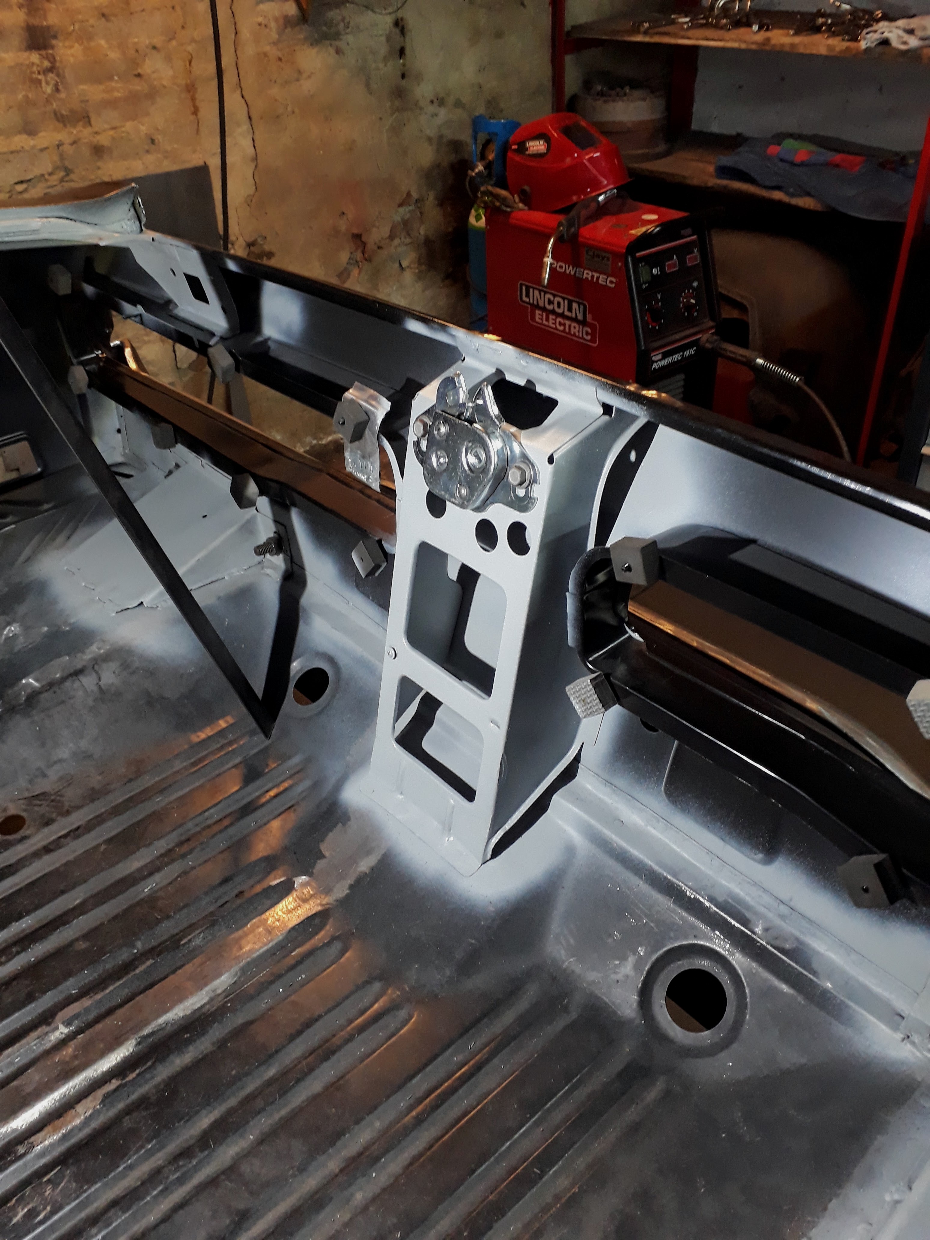

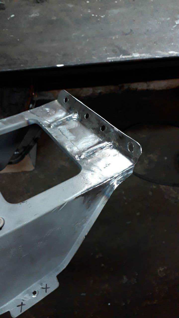

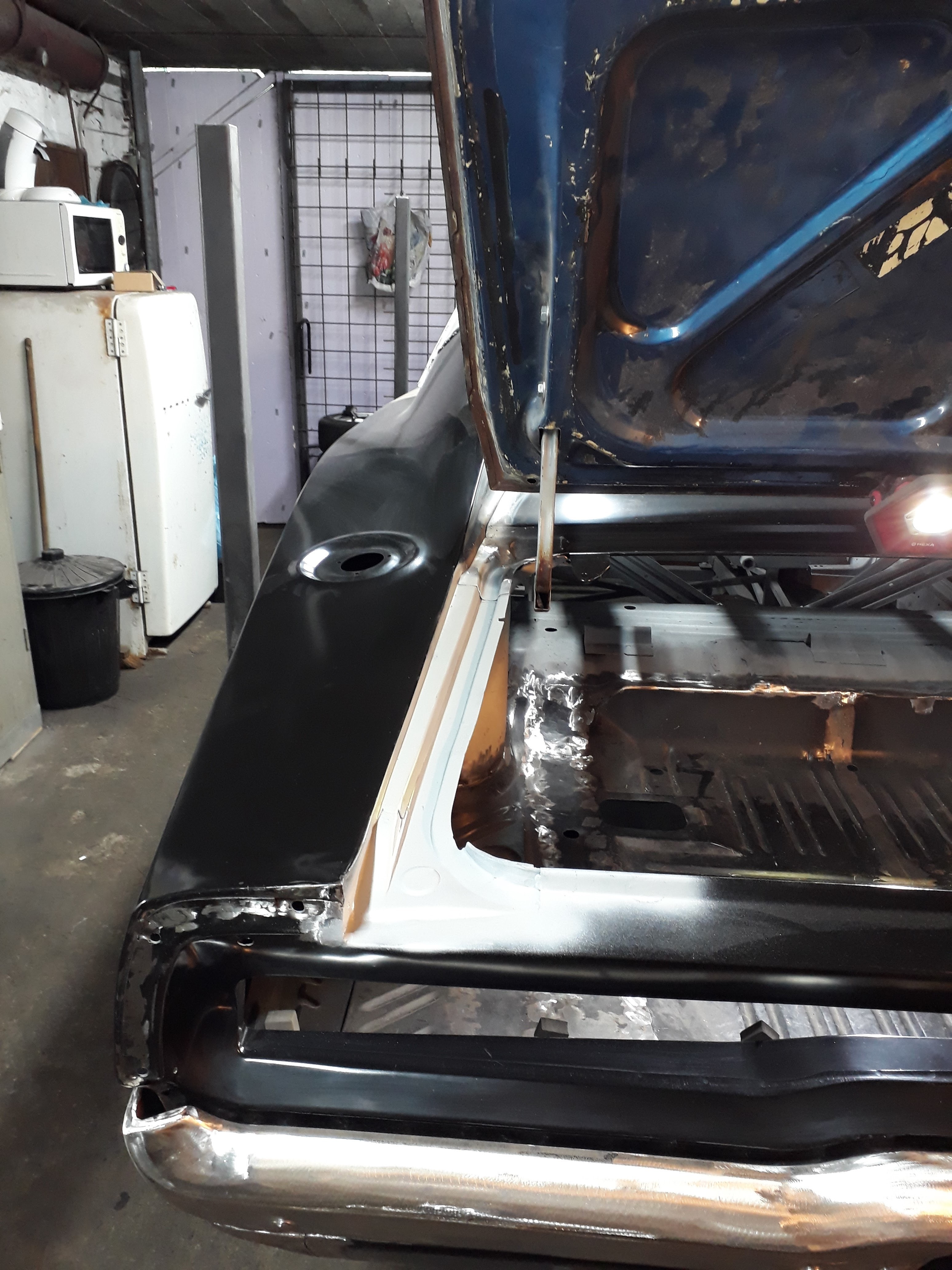

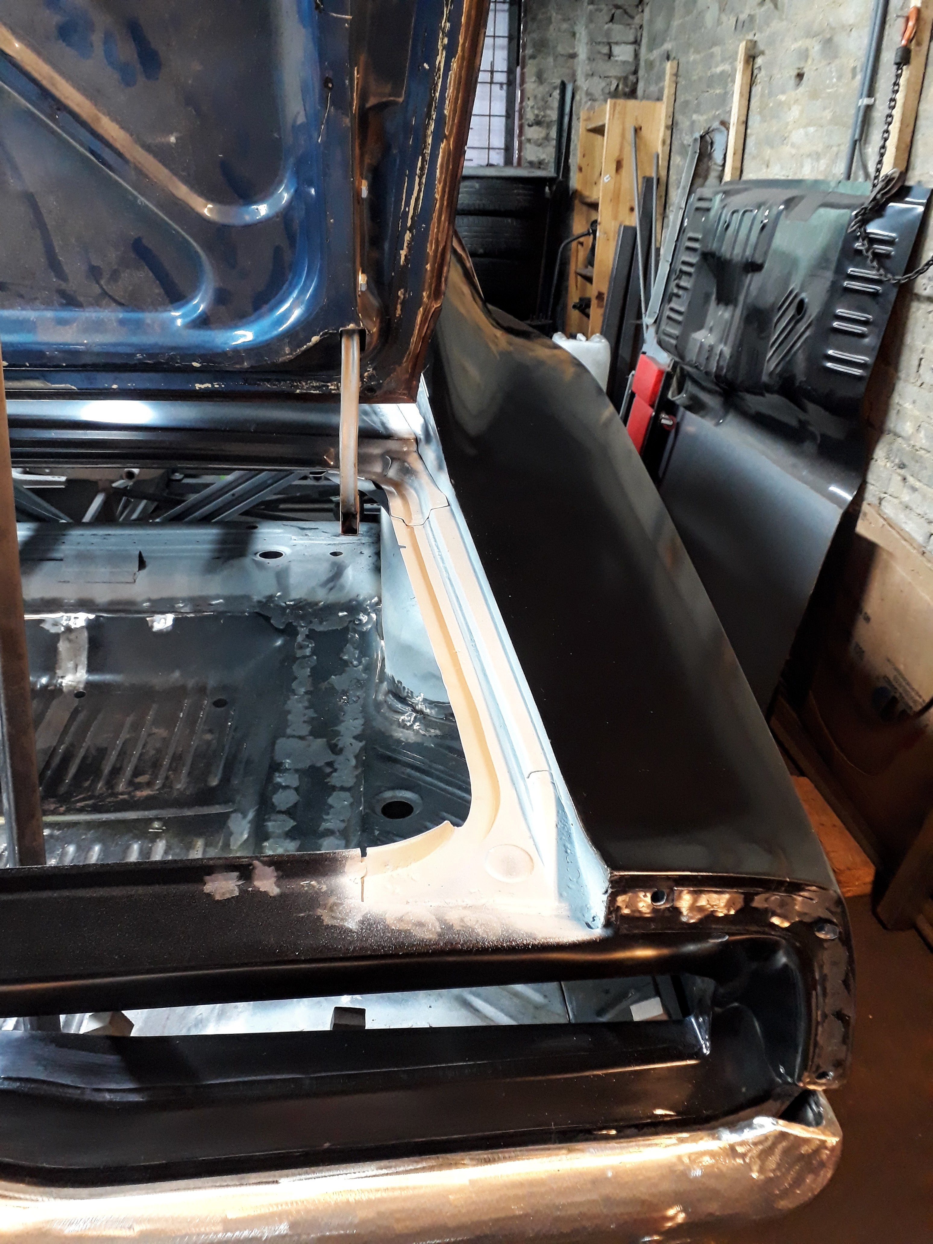

Retour d'aérogommage des goutières de coffre et support de loquet de coffre. Réfection de ceux ci et repose sur l'auto :
Ici, le bas était juste absent. Donc j'ai refais plus ou moins comme a l'origine, avec les deux petits renforts.
received_1746504408755251.jpg [ 130.51 Kio | Vu 2965 fois ]
received_1746505072088518.jpg [ 64.76 Kio | Vu 2965 fois ]
Puis repose et barbouille anti rouille (je trouve que la rouille de surface réaparait moins vite avec aérogommage qu'avec le sablage traditionnel au passage) :
20171123_144319.jpg [ 1.71 Mio | Vu 2965 fois ]
Et même chose pour les goutières. Pas pris de photo de la refection de celles ci, mais c'était plus du rebouchage de petits trous qu'autre chose.
20171123_144305.jpg [ 2.39 Mio | Vu 2965 fois ]
20171123_144257.jpg [ 1.93 Mio | Vu 2965 fois ]
.. Avec mon primaire blanc les photos donnent pas top :roll:

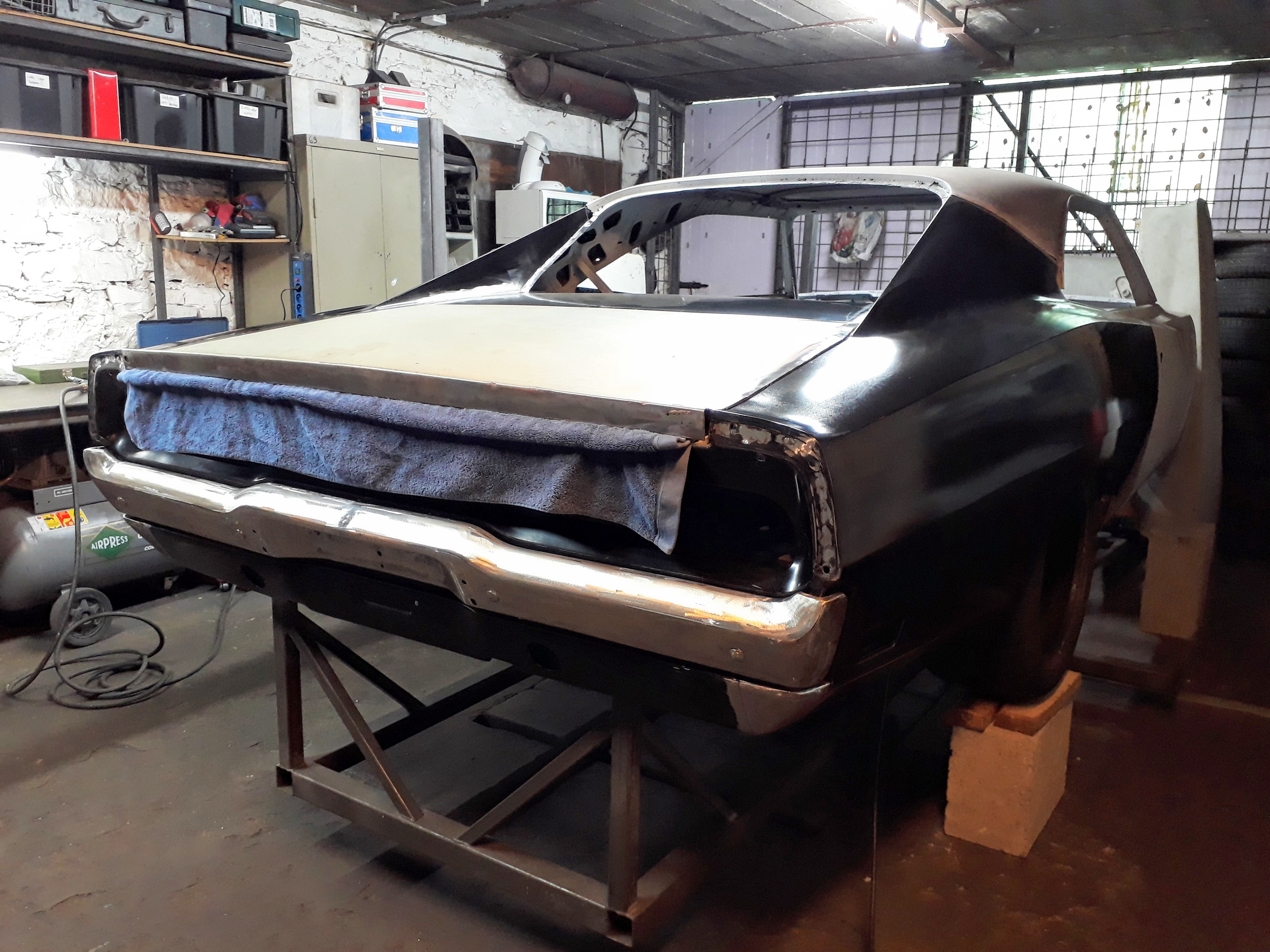

Controle de la hauteur de la malle maintenant que je peux la fermer. Le drap c'est pour simuler le joint.
20171123_144046.jpg [ 2.1 Mio | Vu 2965 fois ]
Tout ok, donc je passe à la suite. (Un peu au ralenti, foutue tendinite à l'épaule...)

Mais ça l'a fait (après avoir du virer la plaque de support interne pour avoir la place pour débosseler, puis je l'ai ressoudée)
20171127_164902.jpg [ 1.83 Mio | Vu 2853 fois ]

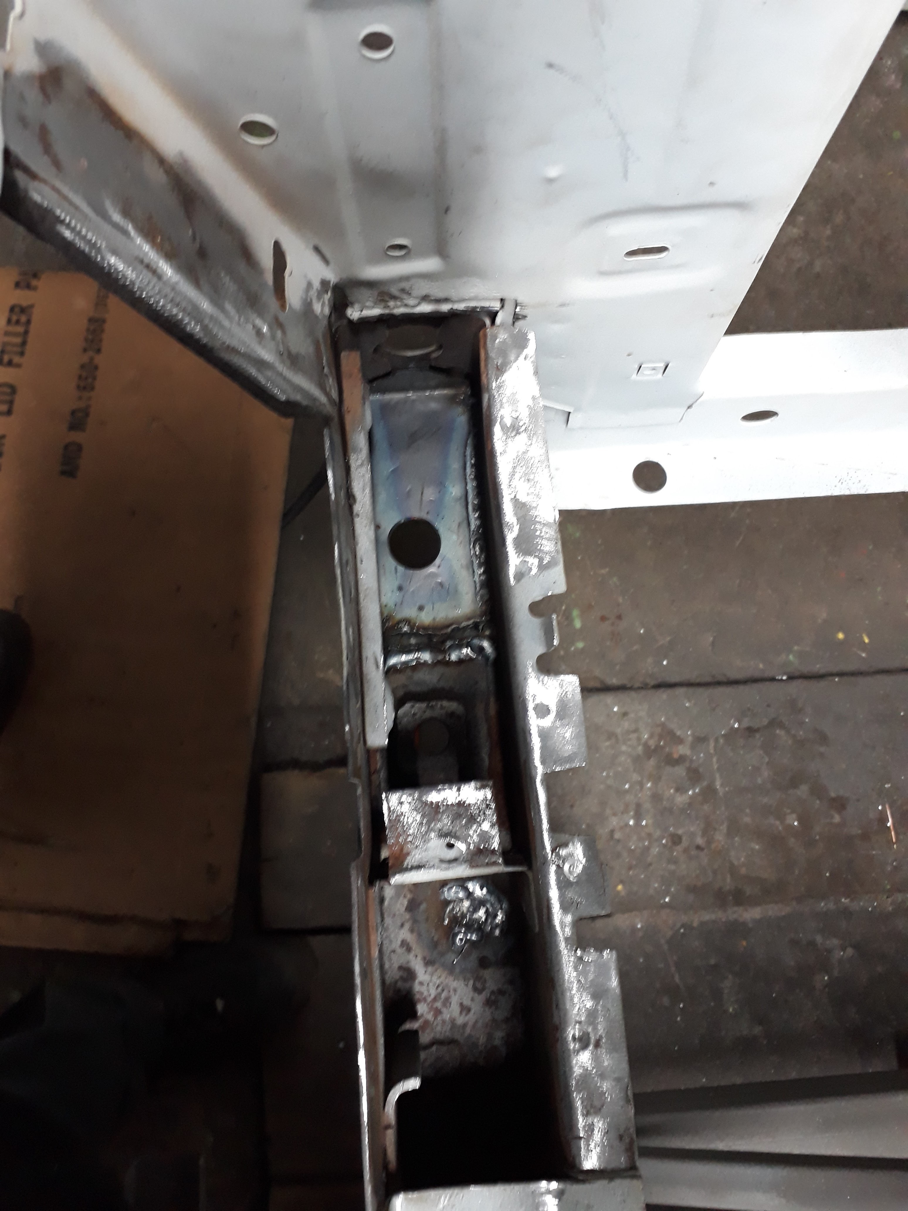

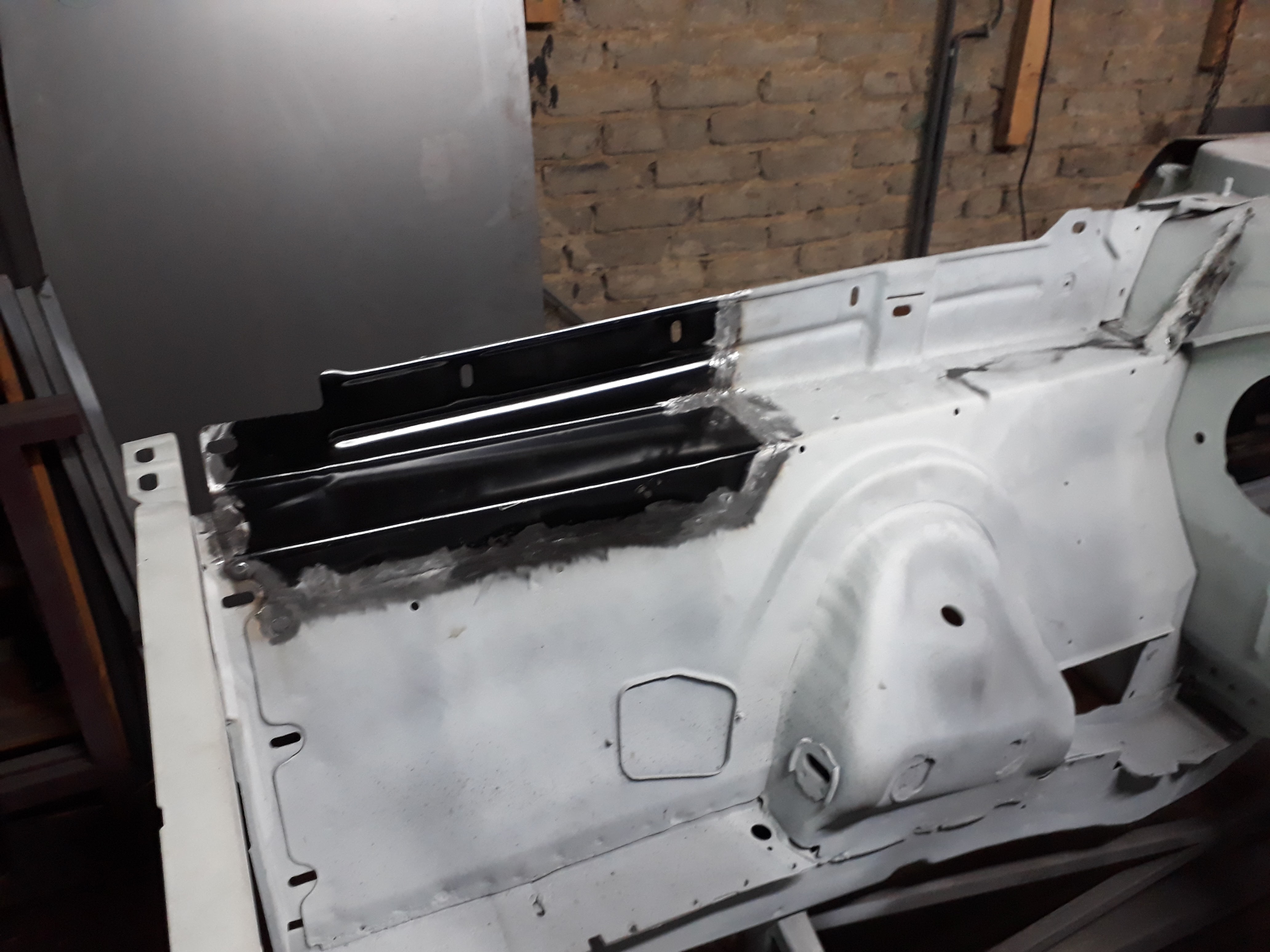

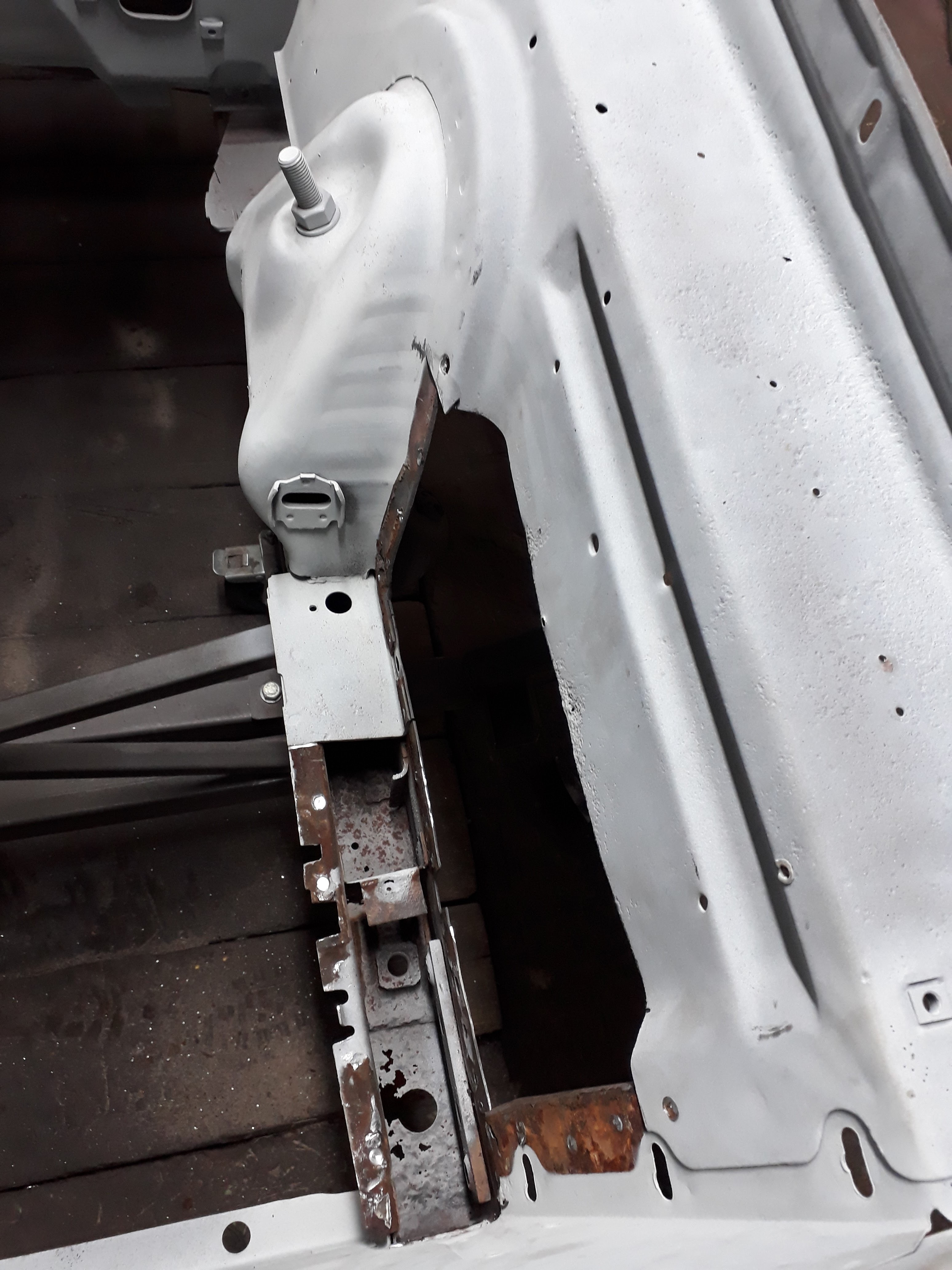

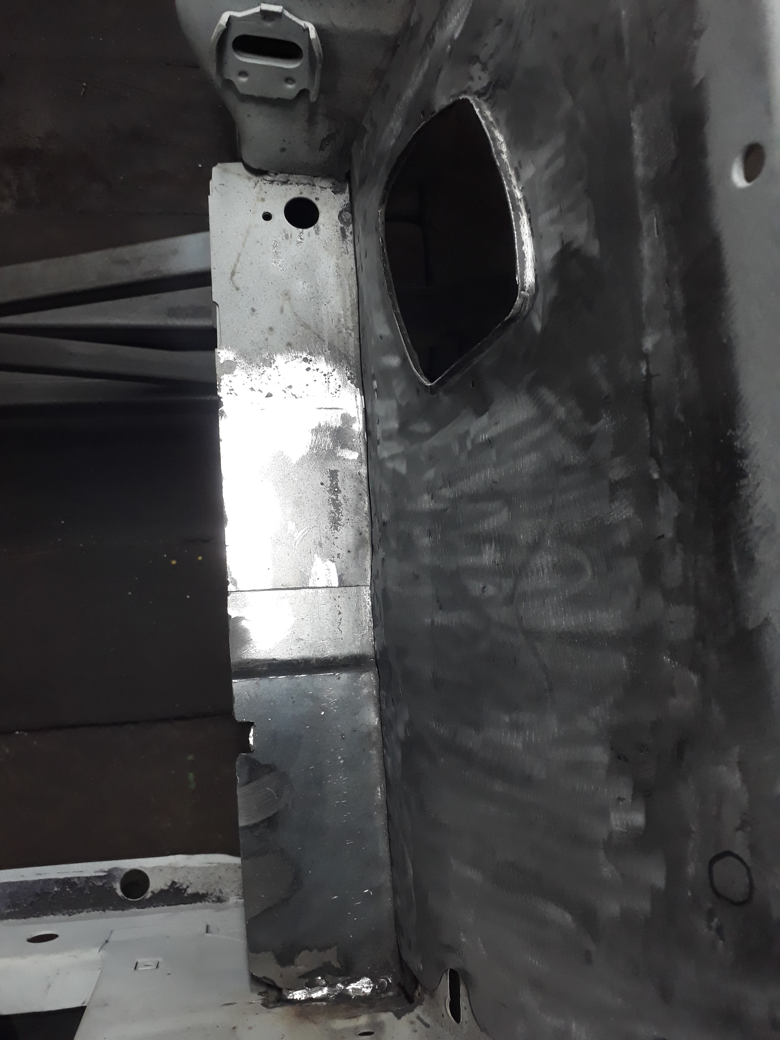

Réparation du longeron :
20171130_133012.jpg [ 1.64 Mio | Vu 2853 fois ]
Nettoyage/dérouillage/époxy du corps creux puis je referme et je refais la joue aussi (j’imite le coté droit de l'auto pour la forme puisque la(les) batterie(s) sera(ont) dans le coffre)

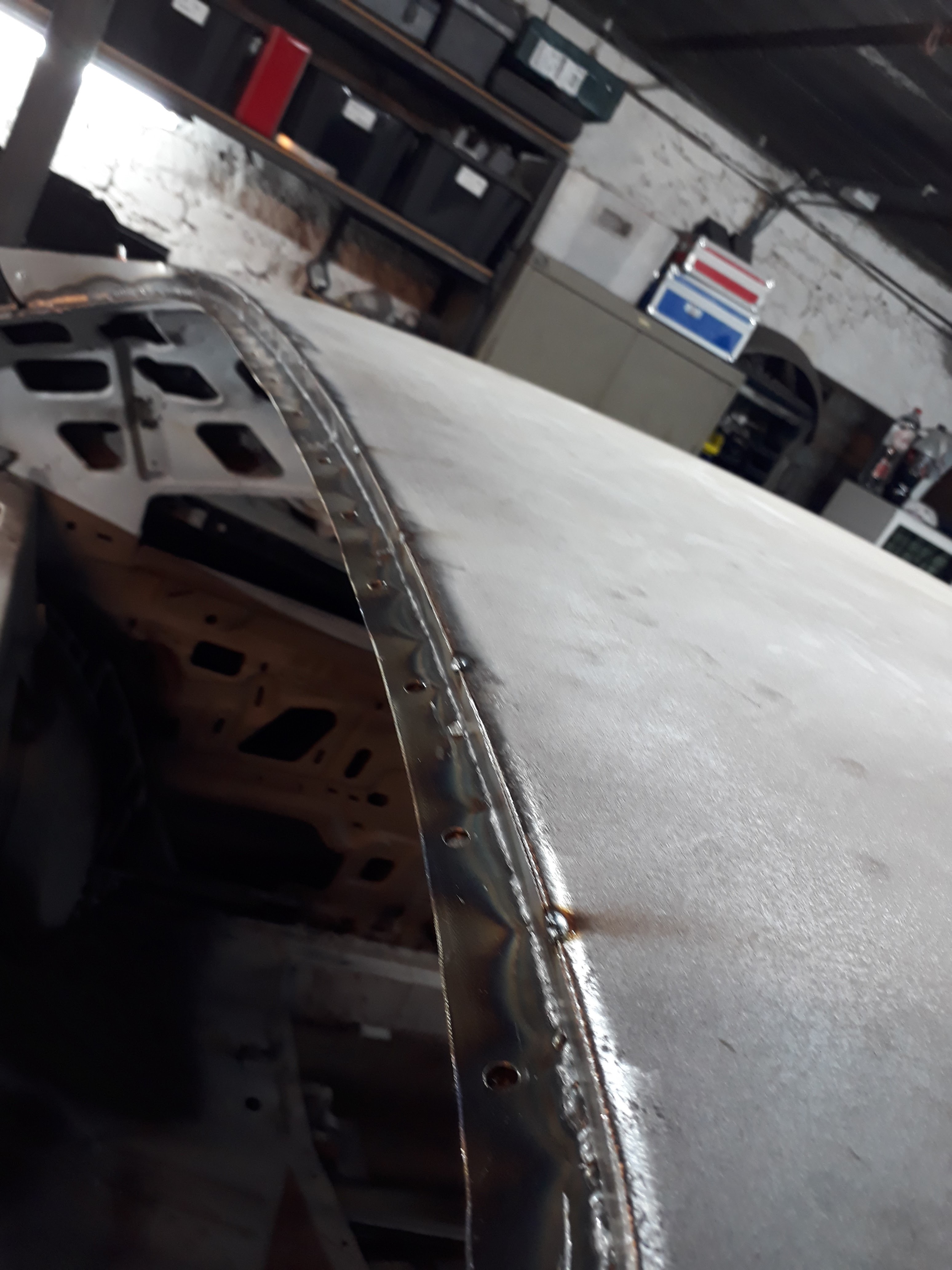

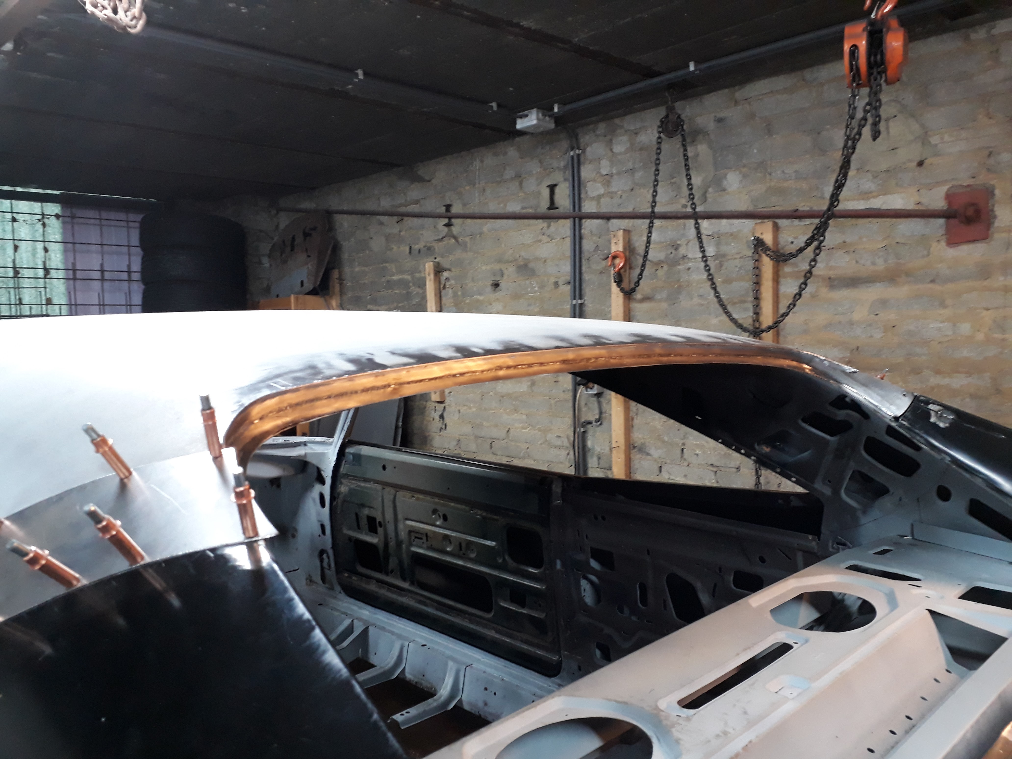

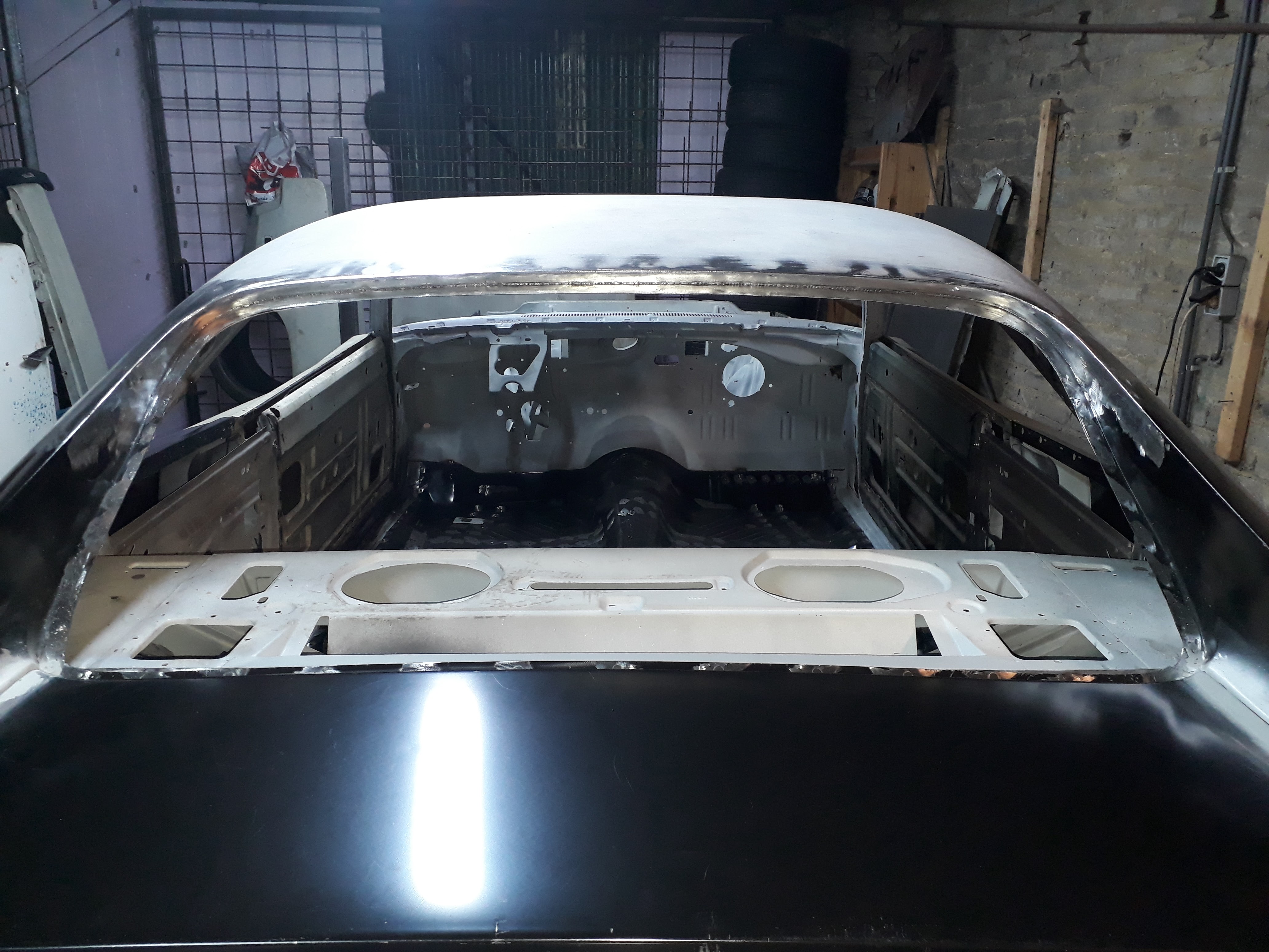

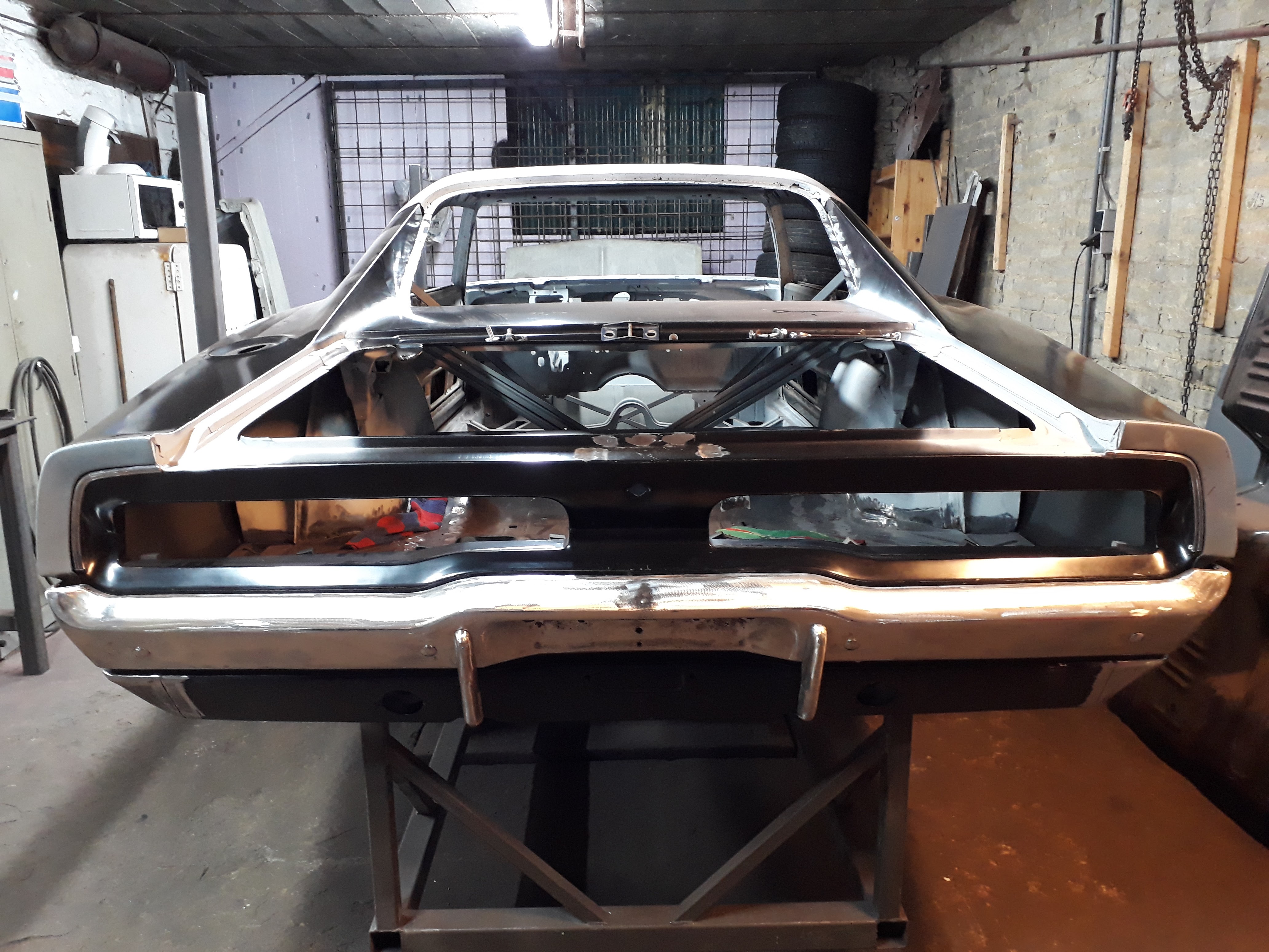

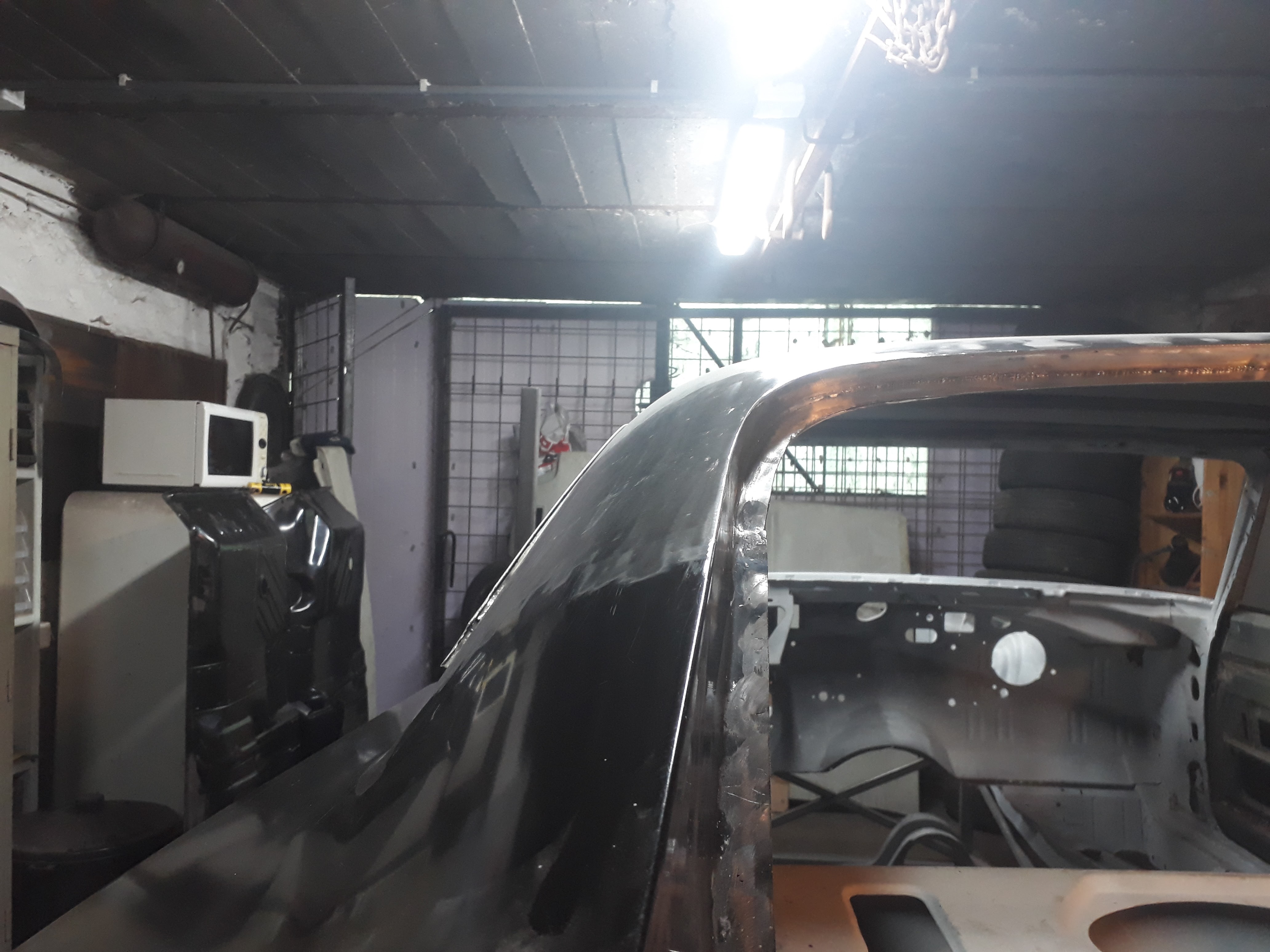

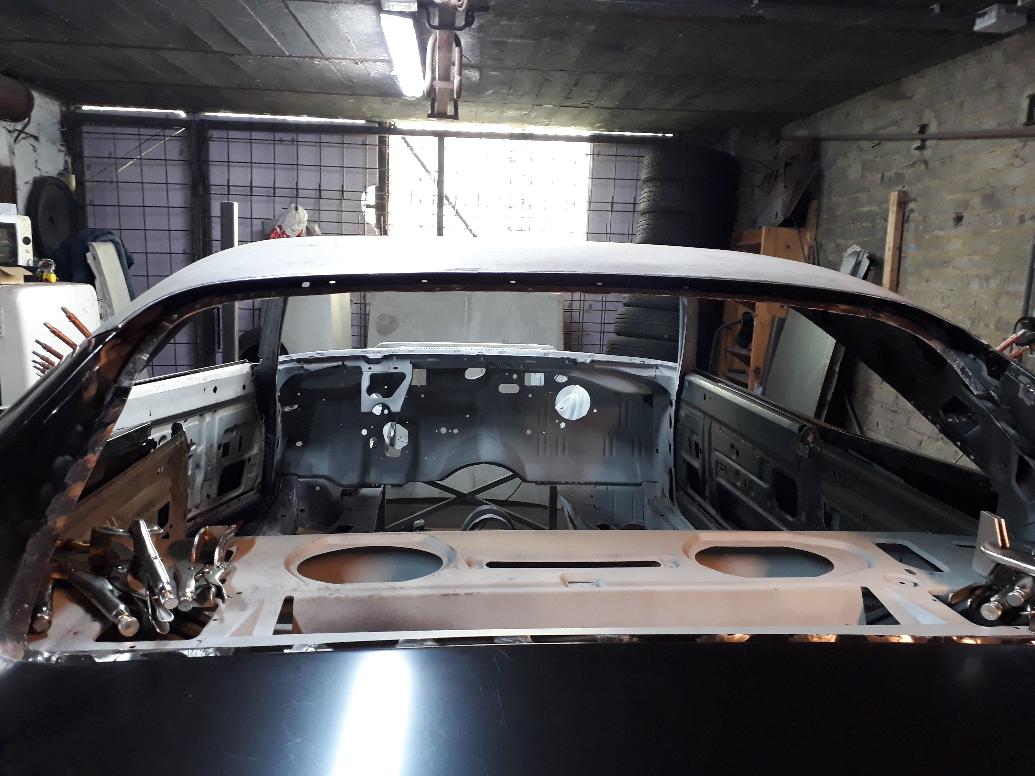

On repasse sur l'arriere avec l'entourage du pare brise arrière.
Ici j'ai bien fait de prendre un tas de mesure avant...parce que je pouvais lever le toit de 5cm :lol: vu que plus rien ne le retient
20171201_142620.jpg [ 1.54 Mio | Vu 2853 fois ]

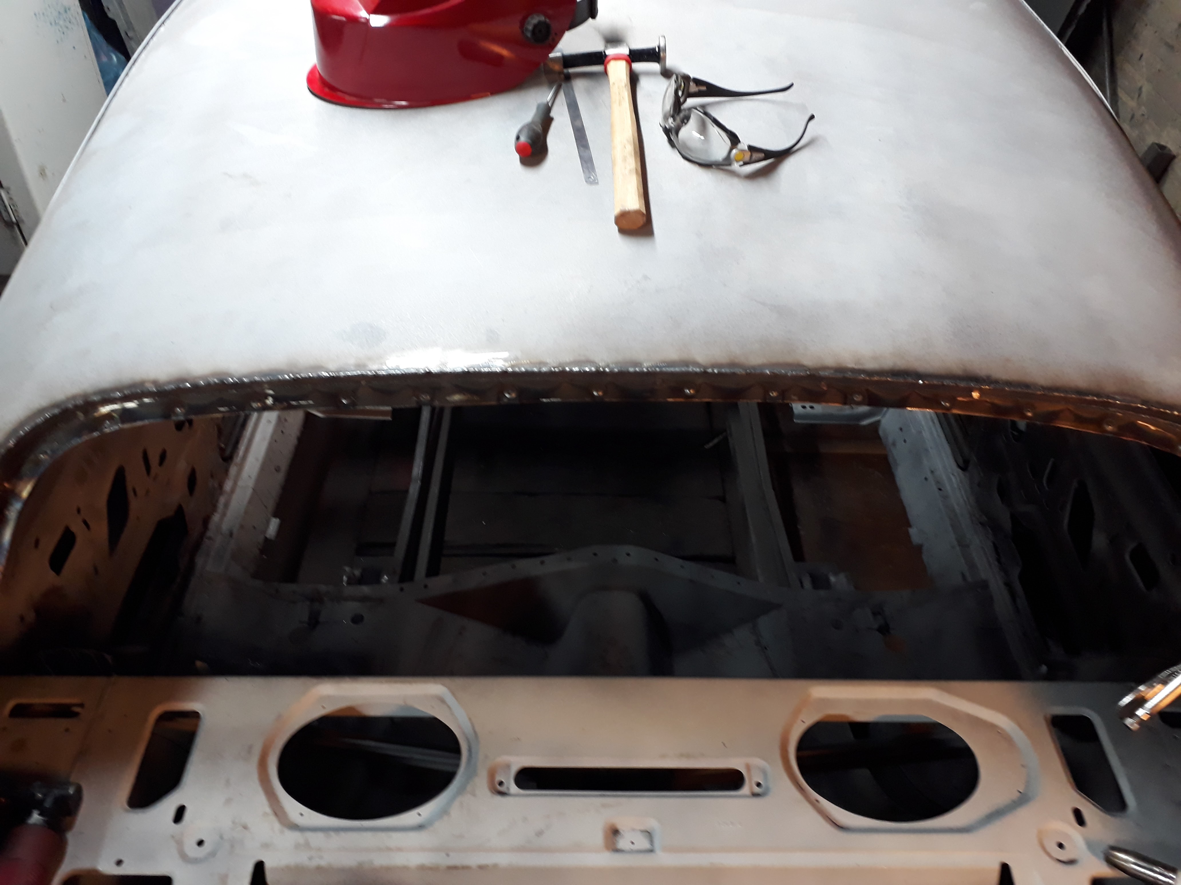

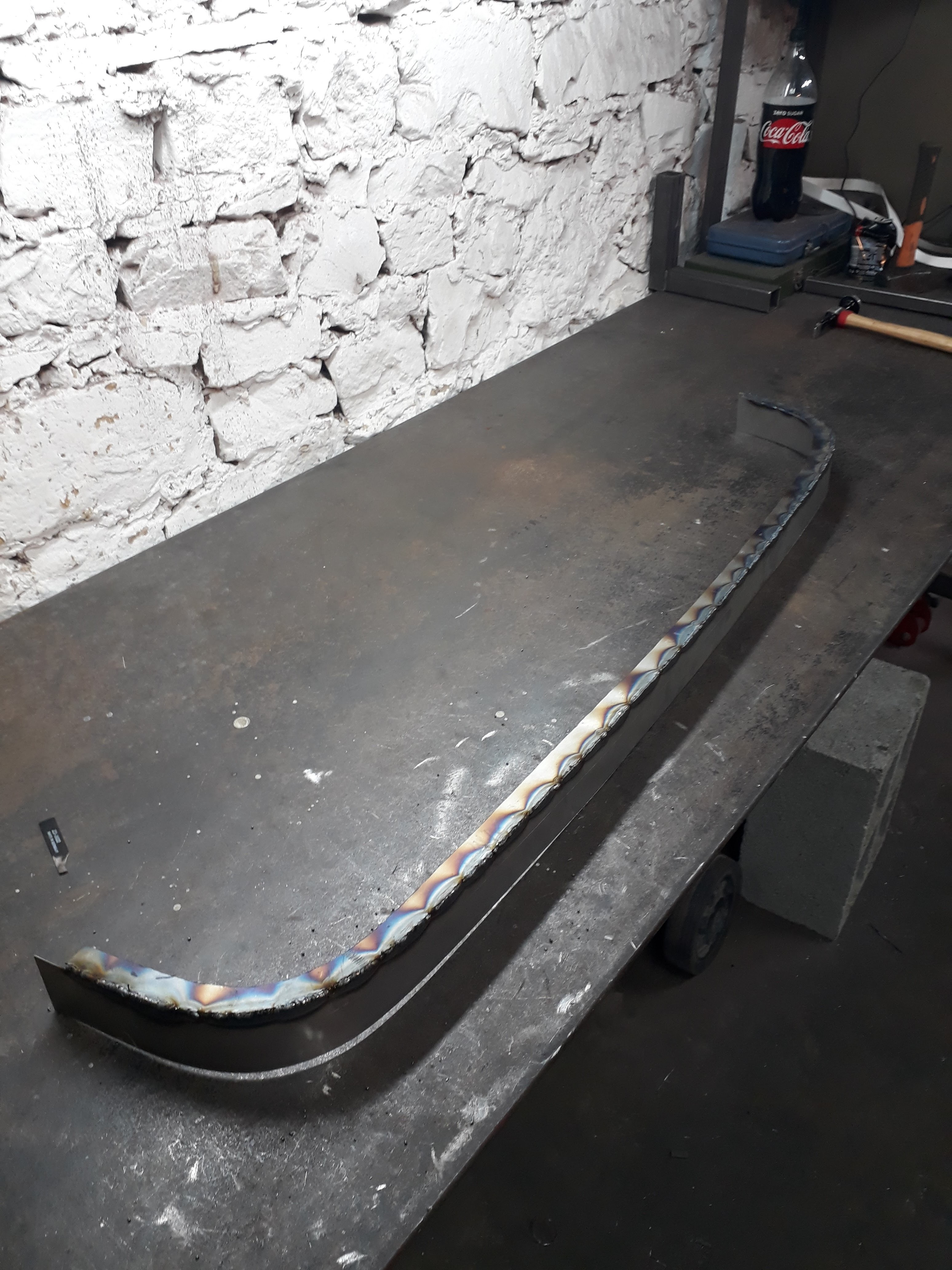

Création du patch. Pour ce coup, j'aurai vraiment voulu le faire d'un manière un peu plus moderne (au shriker stretcher pour les connaisseurs...) mais voila, j'ai fais avec mes moyens.
20171201_105821.jpg [ 2 Mio | Vu 2853 fois ]
Je prépare la surface et je peux pointer :
20171204_114428.jpg [ 1.32 Mio | Vu 2853 fois ]
Soudure :
20171204_125252.jpg [ 1.01 Mio | Vu 2853 fois ]

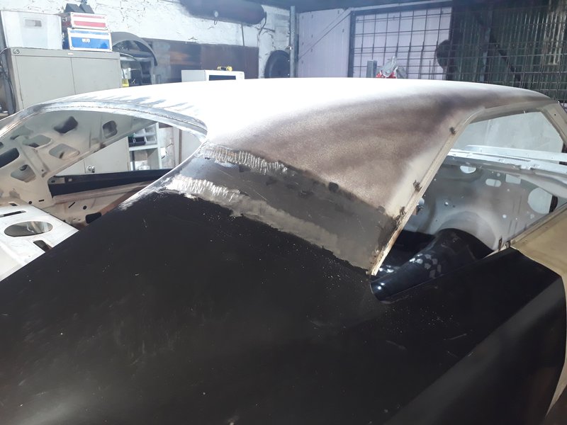

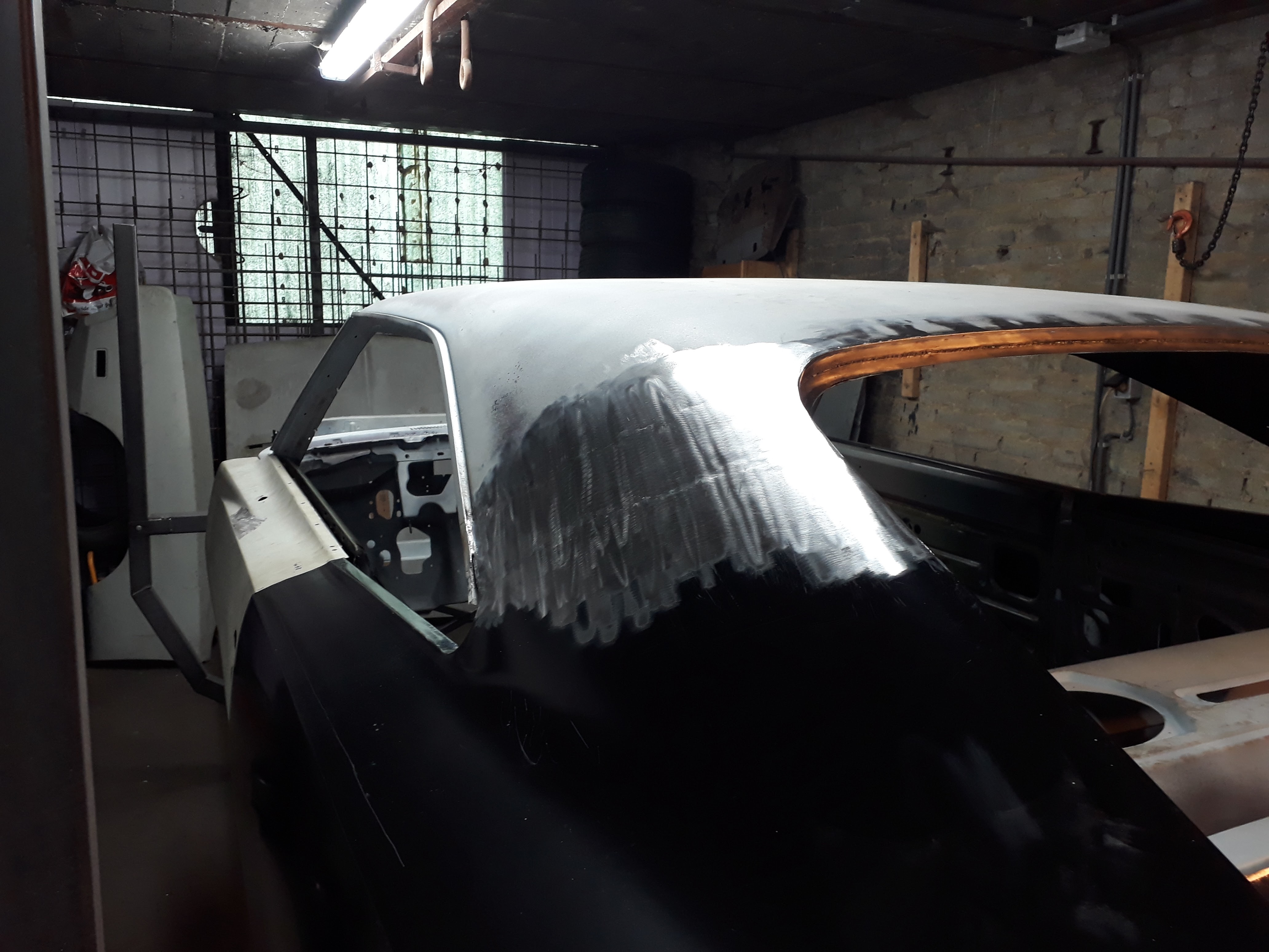

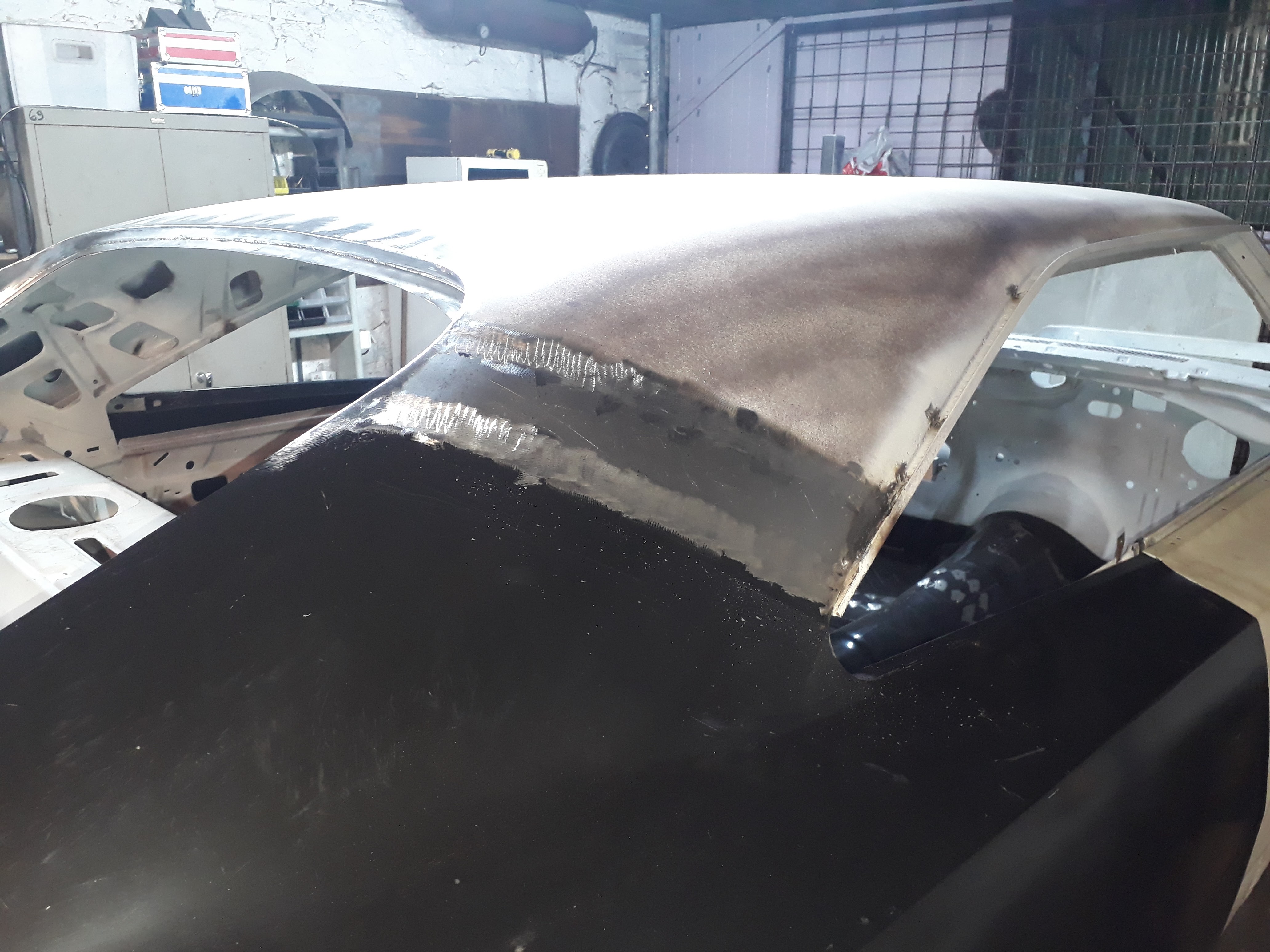

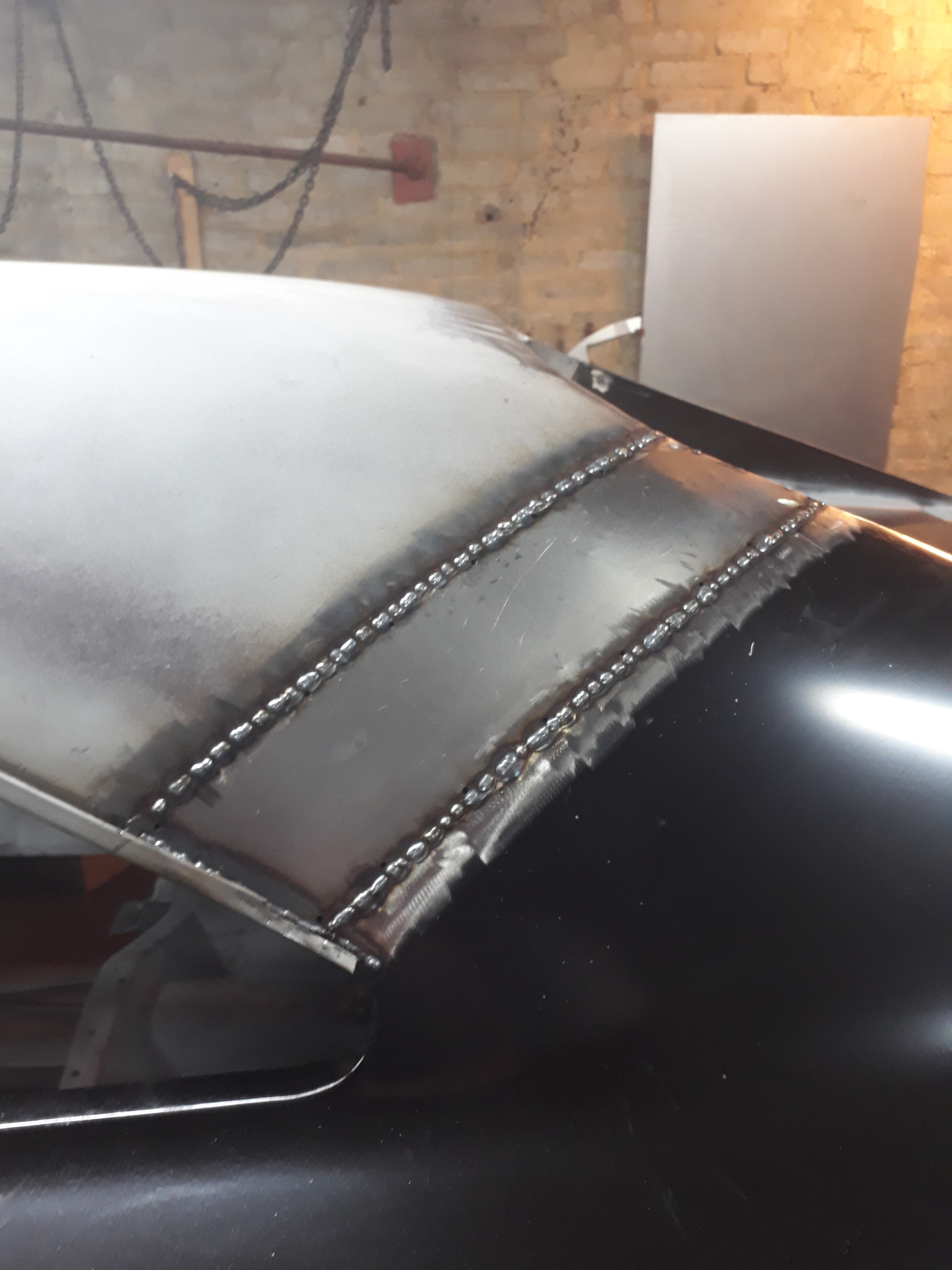

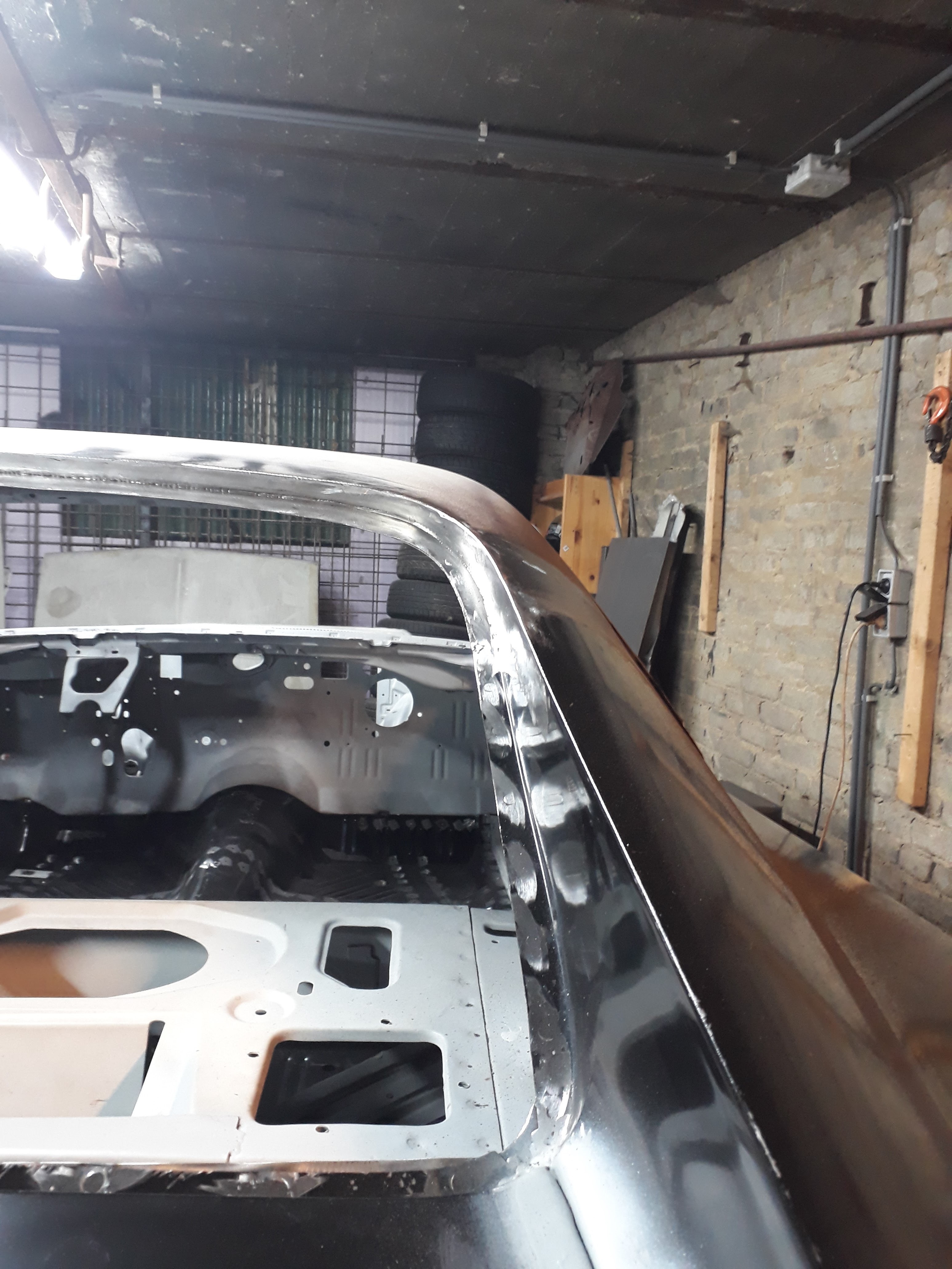

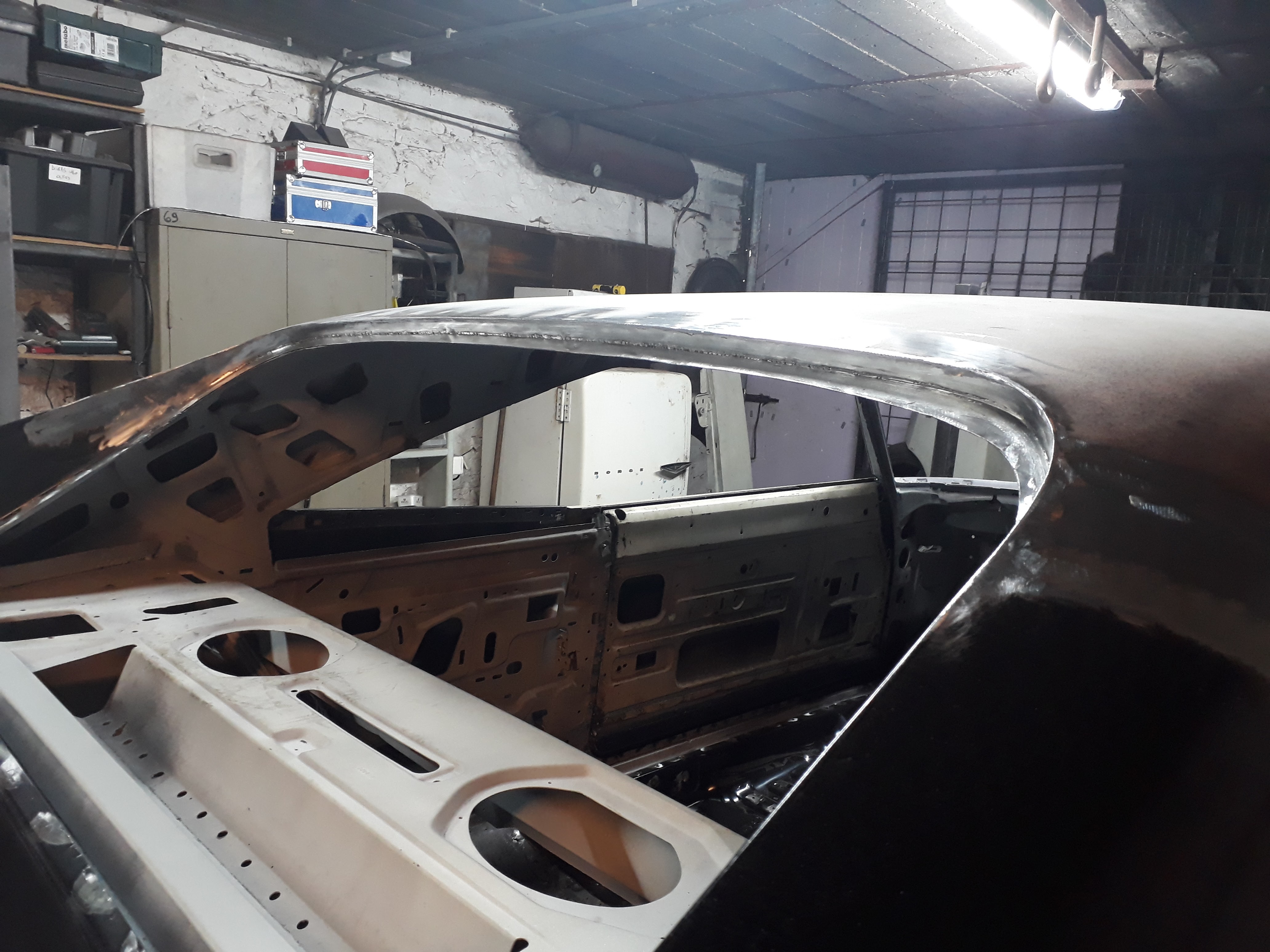

Meulage planage. Préparation du patch pour la custode (gauche de la photo avec les clecos). Je n'aime pas le montage d'origine avec le soyage. Le moins d'enduit = le mieux. Je vire donc tout ça et fais un patch.
20171204_154604.jpg [ 1.36 Mio | Vu 2850 fois ]
Une fois le patch terminé ( oui je vous passe les détails ), soudure!
20171205_102326.jpg [ 1.27 Mio | Vu 2850 fois ]
Meulage planage :
20171205_121943.jpg [ 1.21 Mio | Vu 2850 fois ]
20171205_121729.jpg [ 1.26 Mio | Vu 2850 fois ]
Même chose de l'autre coté (ici soudé/meulé mais pas encore fait la finition) :
20171206_174603.jpg [ 1.43 Mio | Vu 2850 fois ]
Et donc l'entourage du pare brise se termine
20171206_173013.jpg [ 1.72 Mio | Vu 2850 fois ]
20171206_173026.jpg [ 1.45 Mio | Vu 2850 fois ]
20171206_173053.jpg [ 1.55 Mio | Vu 2850 fois ]
Une bonne chose de faite!

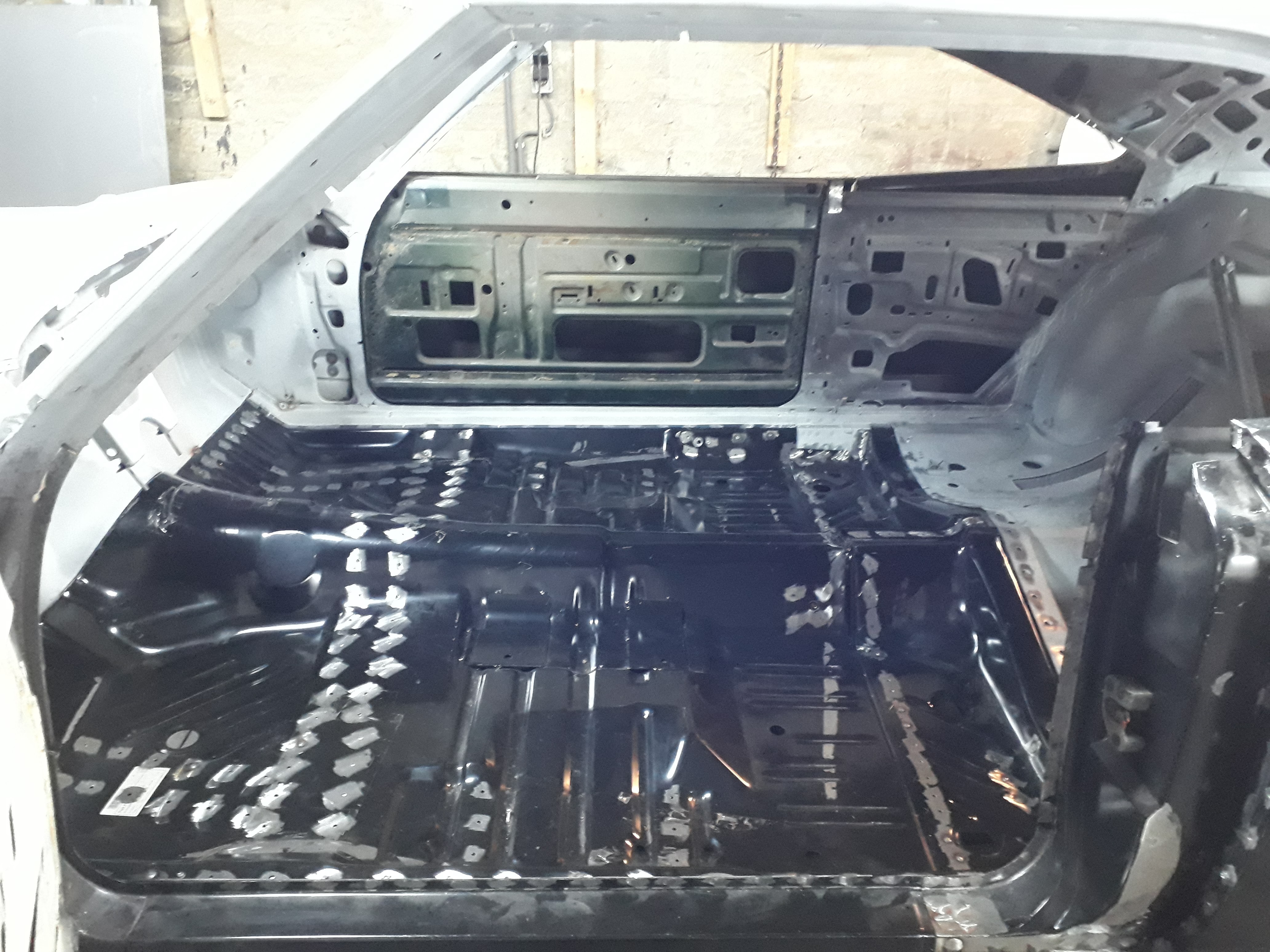

J'ai aussi eu la visite d'un amis pour m'aider à poser le plancher complet. Et bien c'est la pièce la plus facile et juste en AMD que j'ai installée depuis le debut sur cette auto. Ca tombe bien de suite!
Ici, le plancher et vissé/pointé, il sera soudé quand... J'aurai le temps :whistle: Je ne le soude pas au centre surla traverse de boite puisque cet endroit sera modifié pour le passage de la T56.
20171205_170008.jpg [ 1.93 Mio | Vu 2850 fois ]
