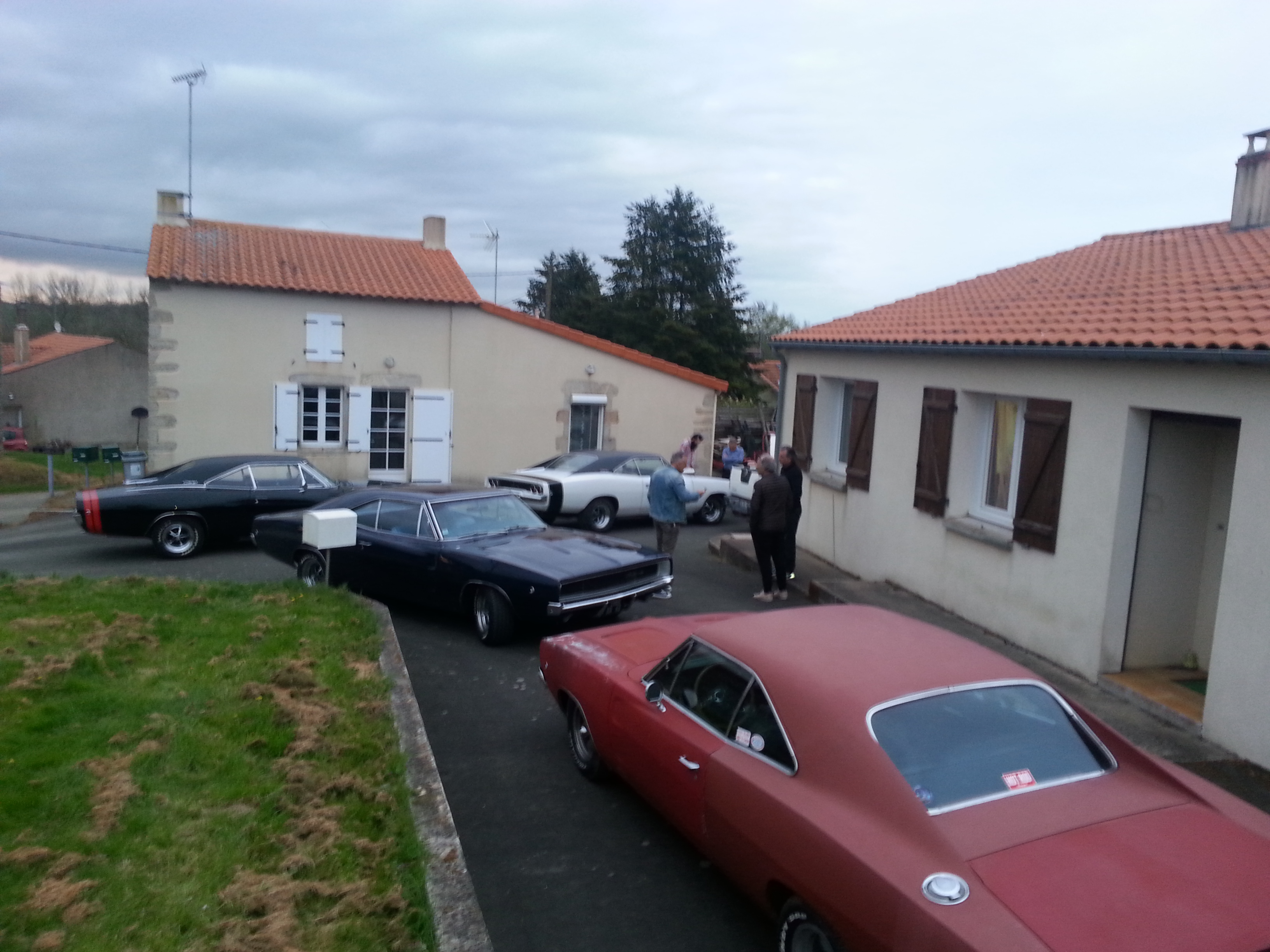

du coup, j'regarde les photos des anciennes sorties et j'en ai une ou deux pas mal:
bah oui, y en a 5! Belle brochette non? :wink:

Mais il y a un nid par chez toi elle roule beaucoup?
MessagePosté: Mar Jan 23, 2018 7:13 pm
Messages: 329
:o :o :o Superbe brochette de Mopar 68
Il y a que du big block :?:
MessagePosté: Mar Jan 23, 2018 8:01 pm
oui, que du big 3x 383, 1x 440 et 1x 426 hémi, mais pas que du 68, y en a une de 69!
MessagePosté: Mar Jan 23, 2018 8:50 pm
Y’a de la belle mecanique la !!!!! Un 426 Hemi !!!!! :twisted: :romance-heartsthree:
MessagePosté: Mar Jan 23, 2018 9:25 pm
Messages: 93
:o :o :o :o :o ah ouai!
MessagePosté: Jeu Jan 25, 2018 12:13 pm
plus ou moins, c'est par périodes.
pas assez pour certaines...(à mon goût) :wink:

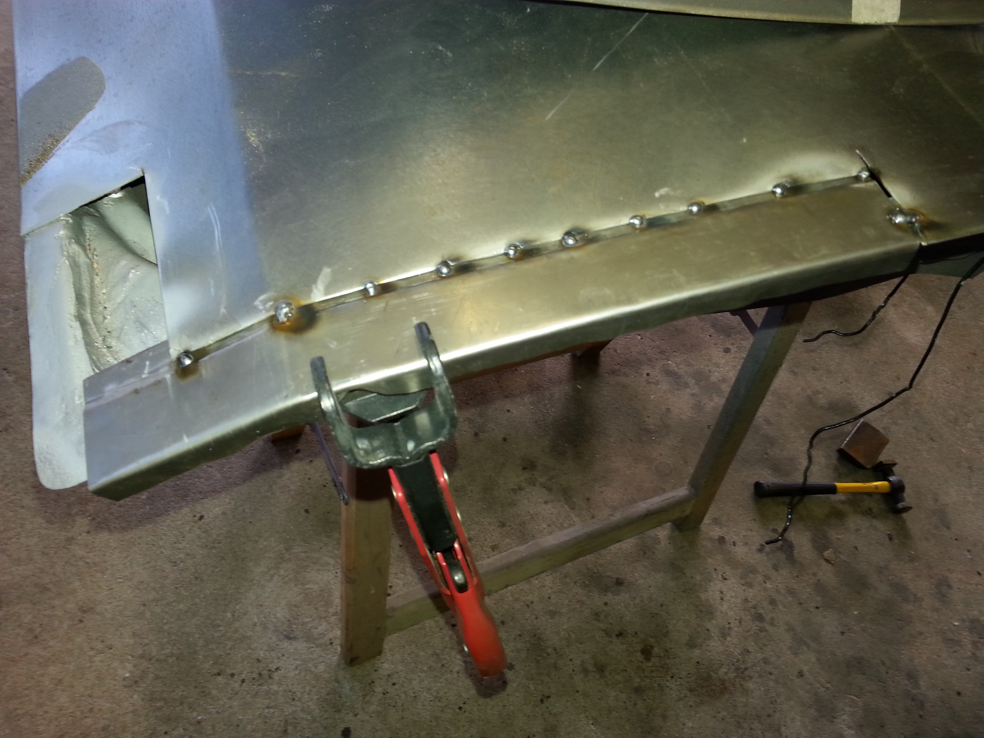

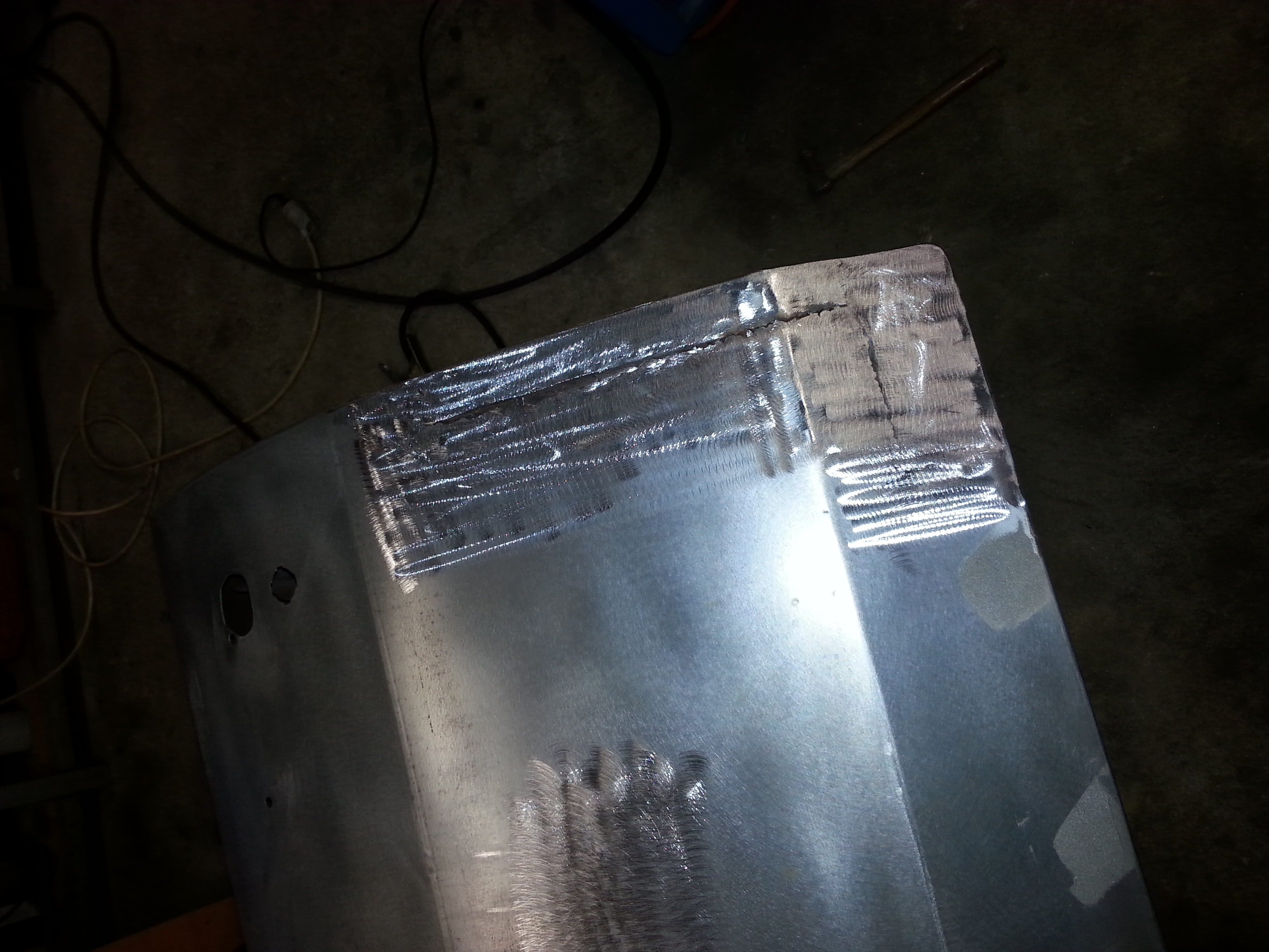

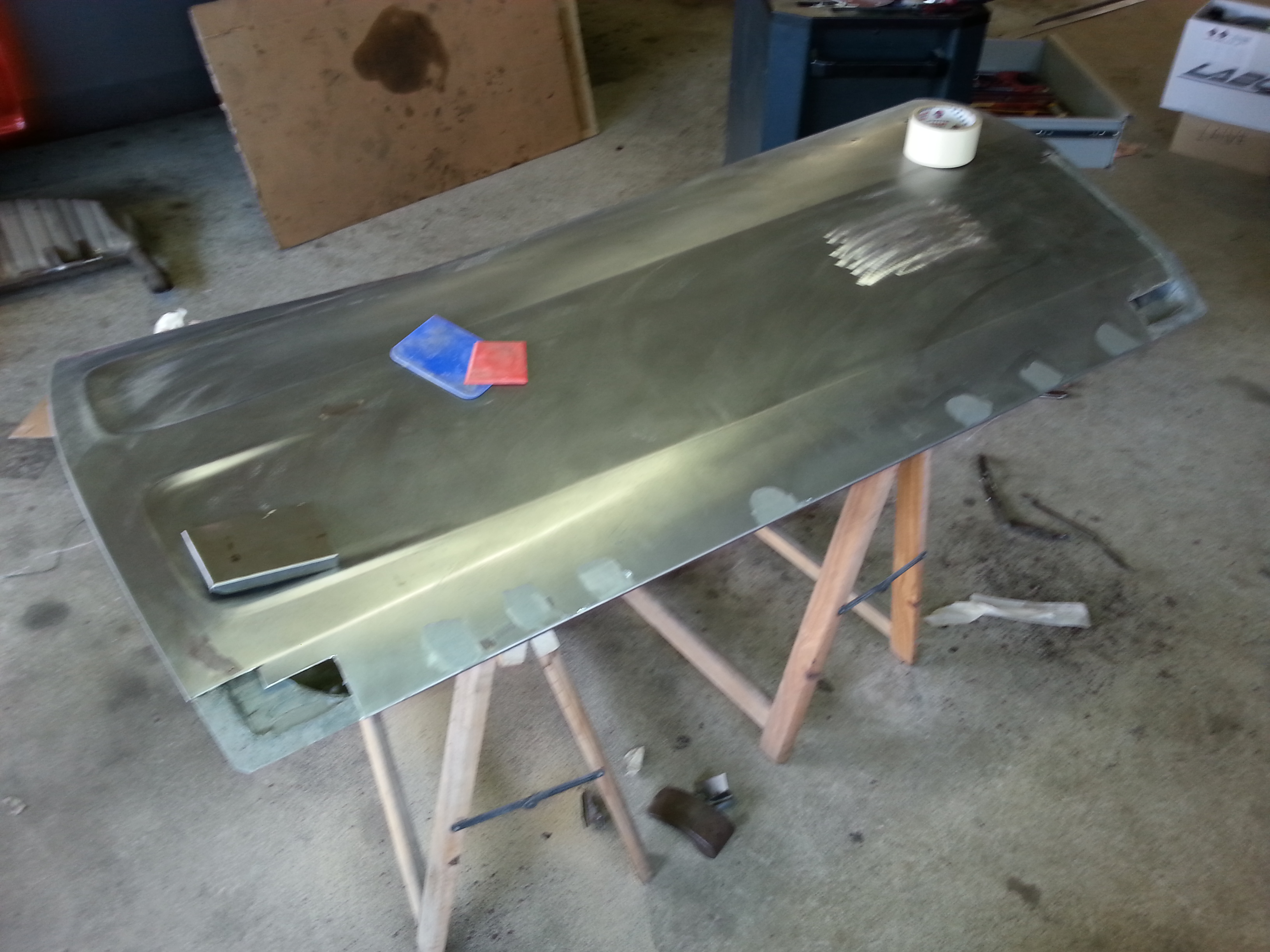

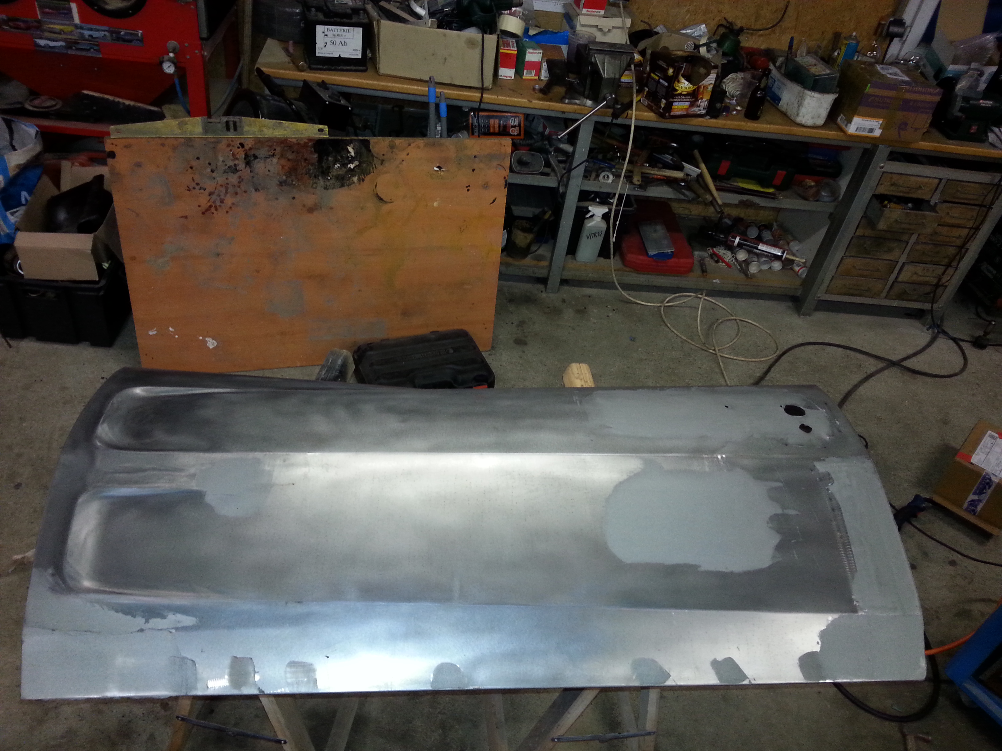

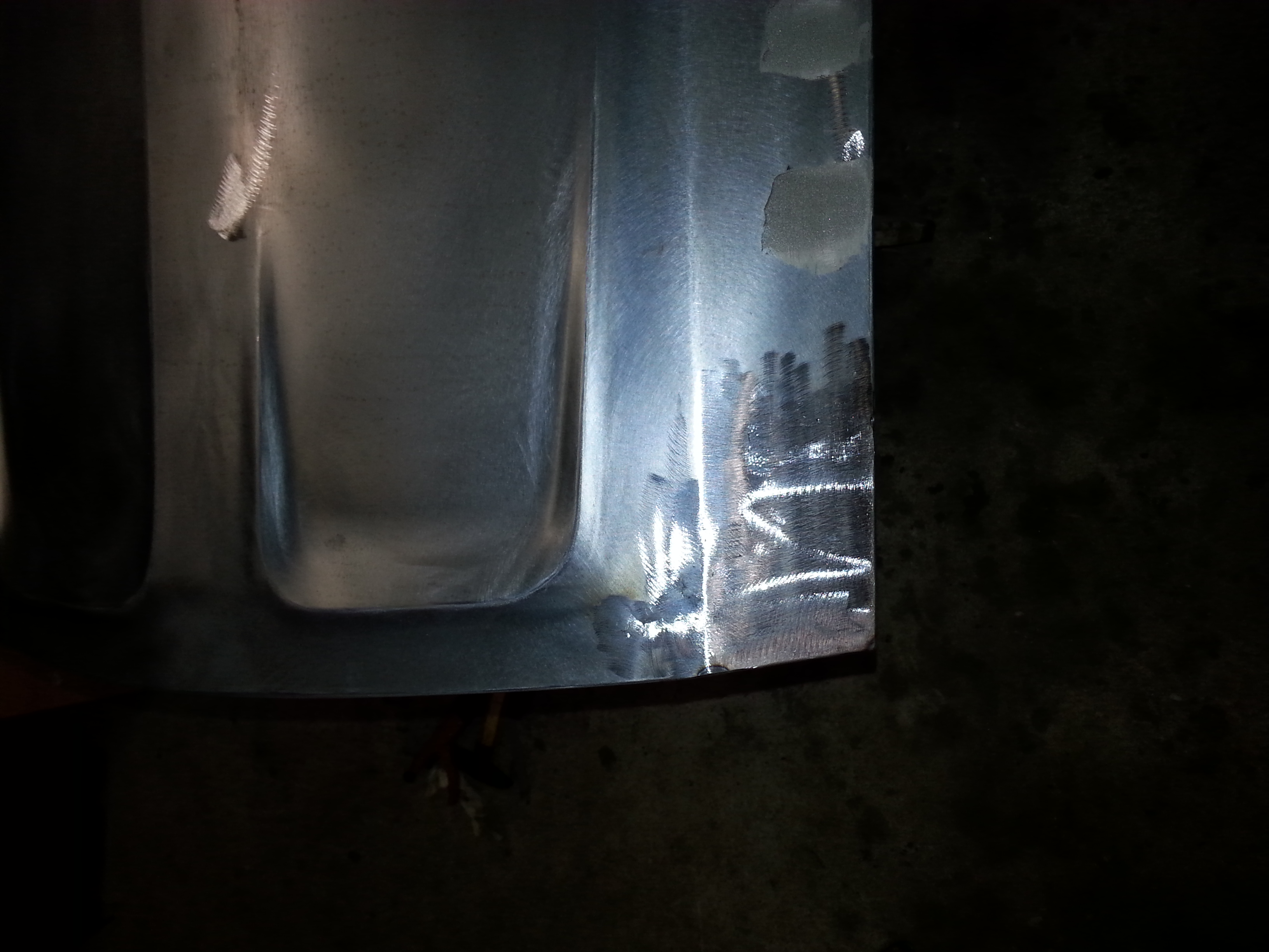

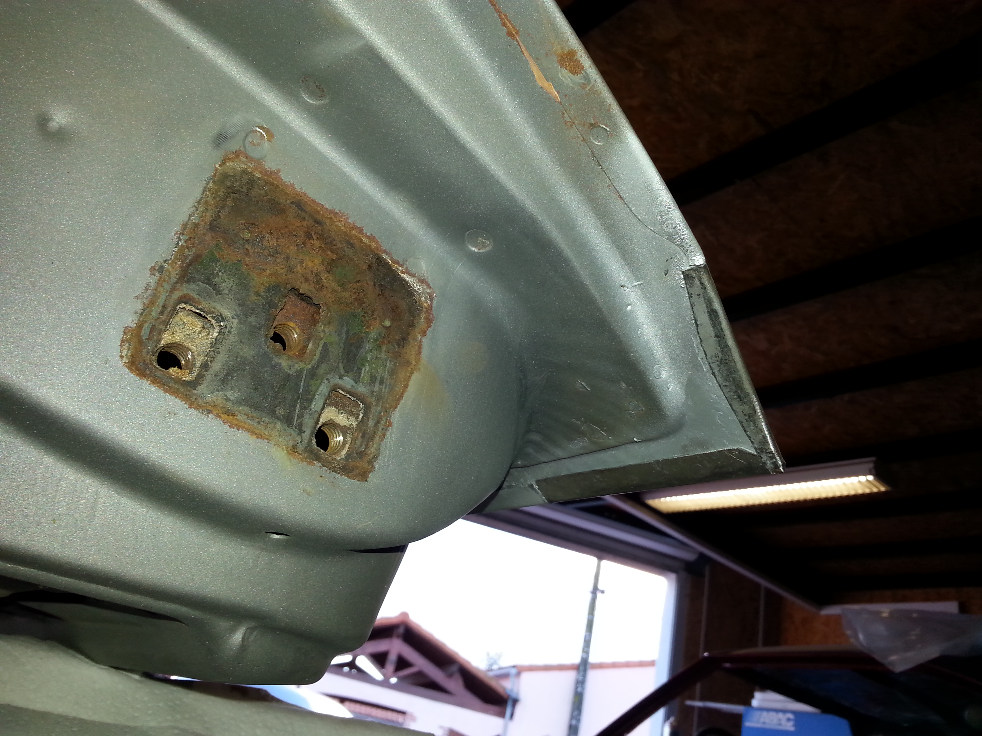

bon, c'est pas tout ça, mais faut s'y remettre!

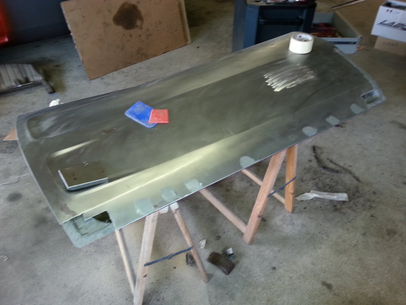

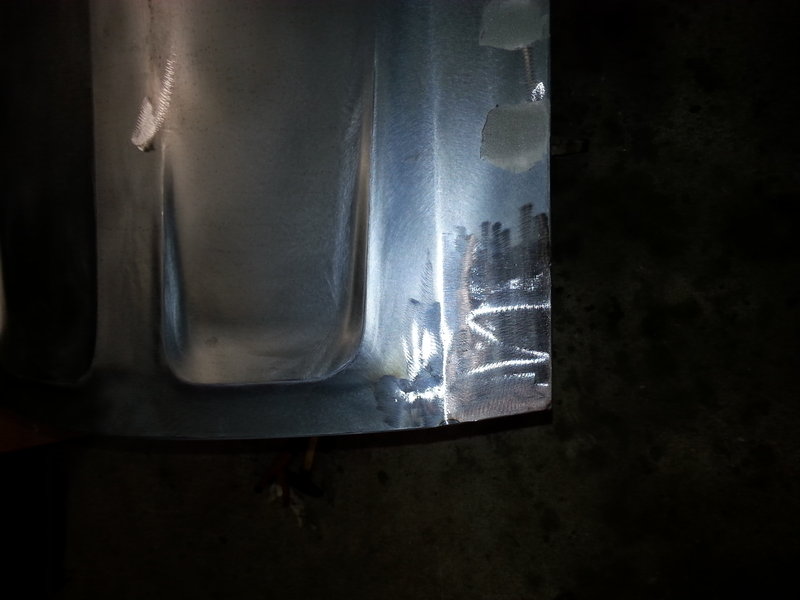

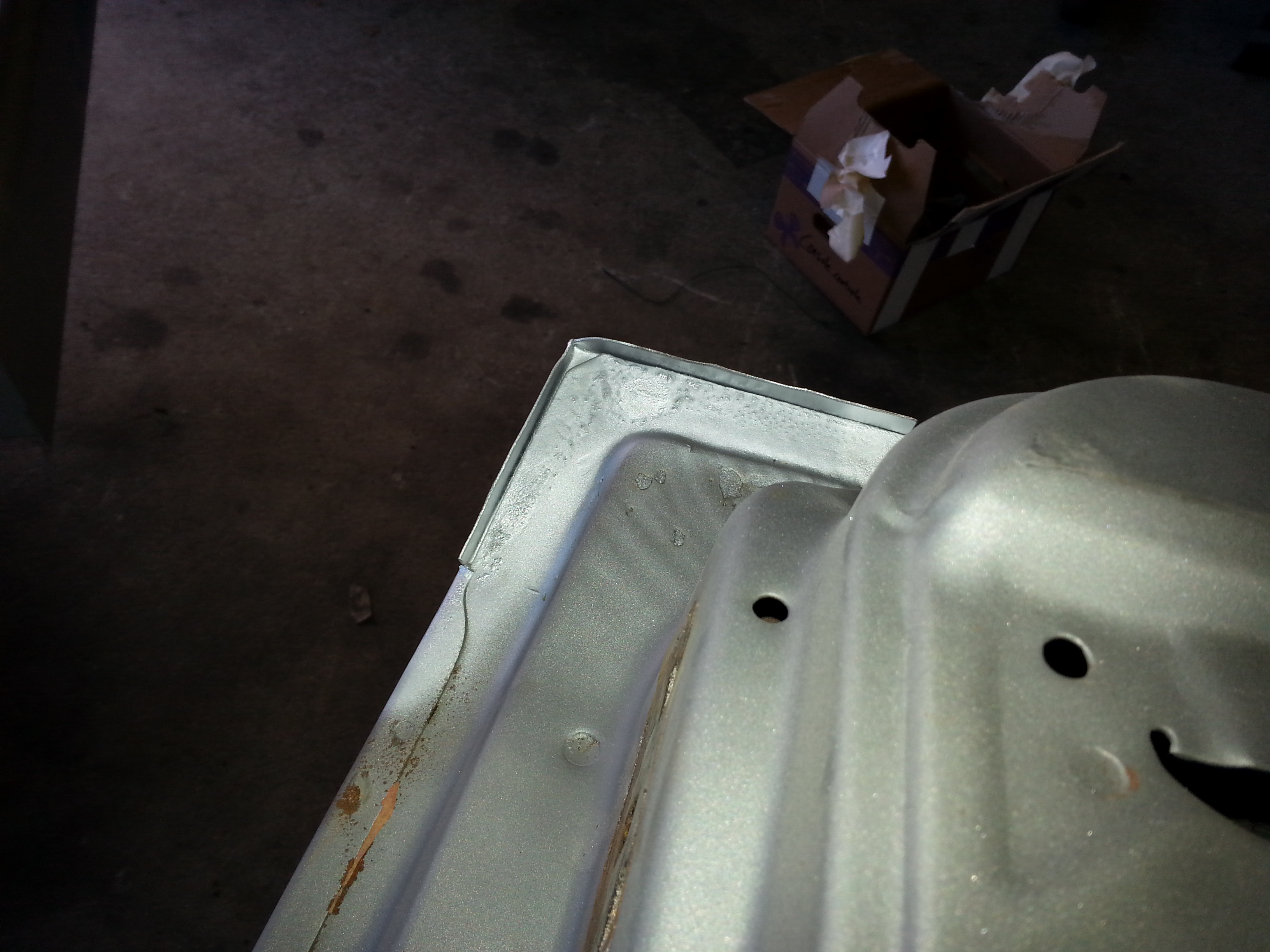

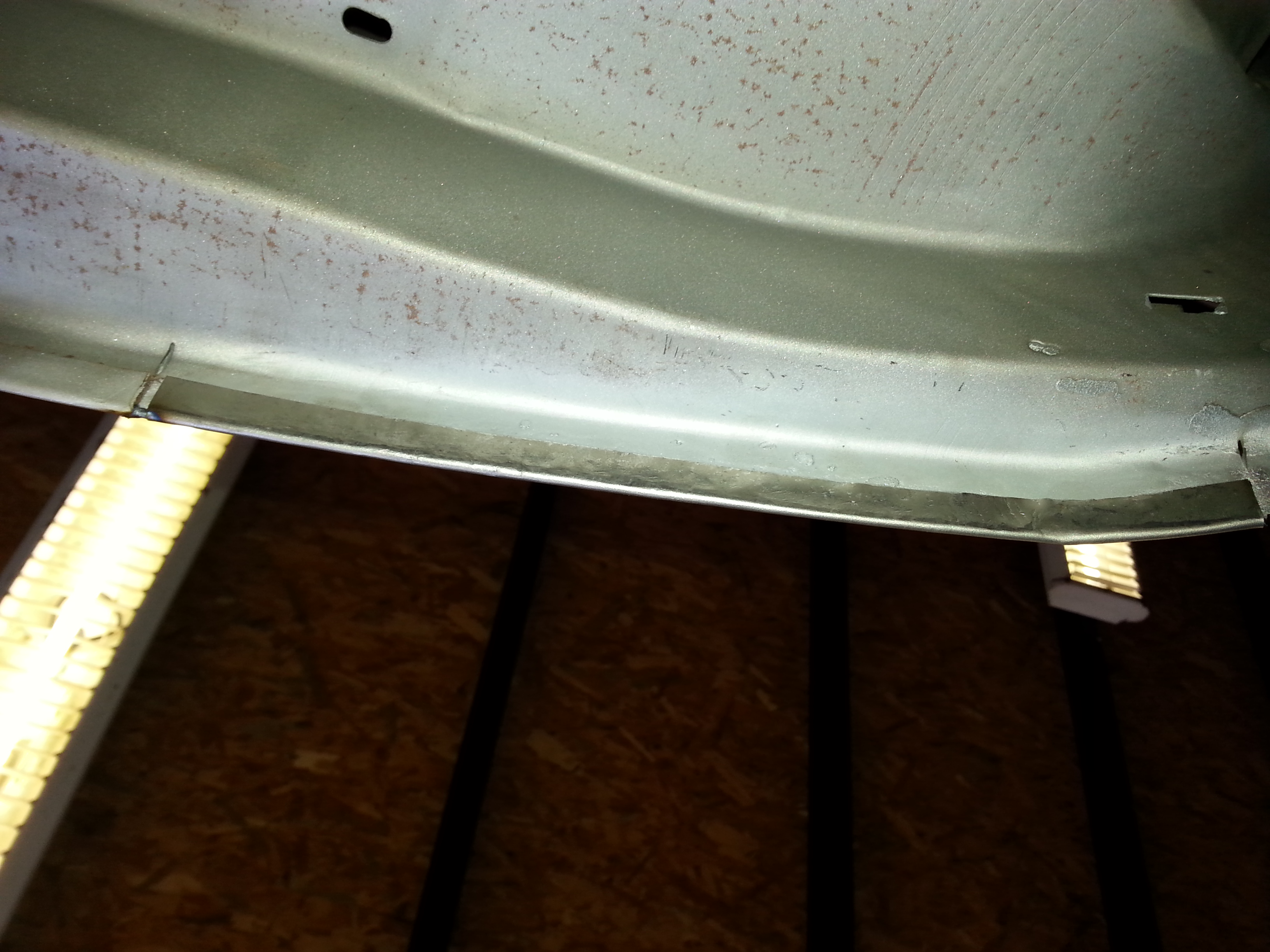

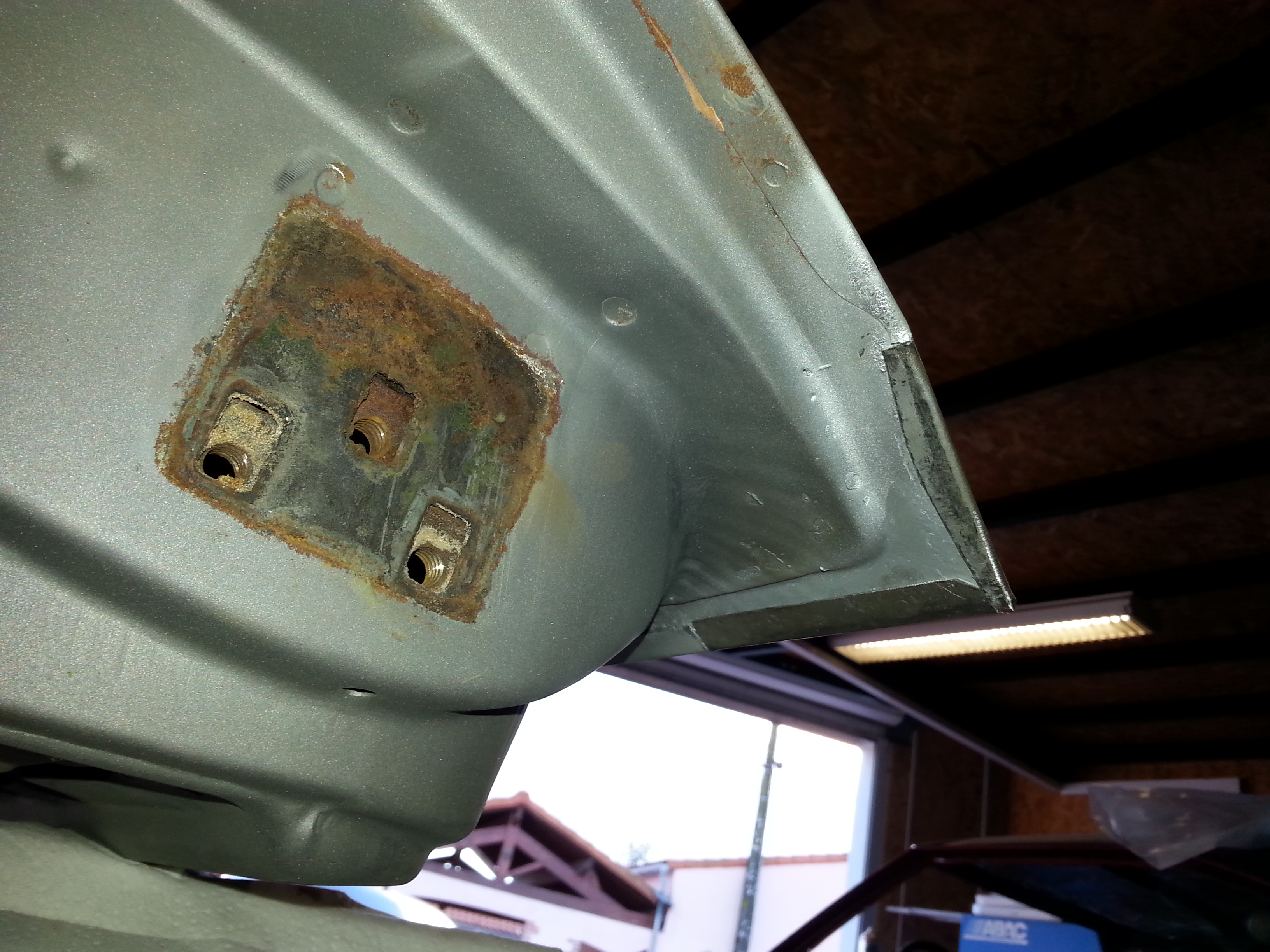

mon pont est pris en ce moment, donc aujourd'hui c'est carrosserie...
porte G
20170804_141746.jpg [ 1.66 Mio | Vu 1388 fois ]
20180126_152106.jpg [ 1.65 Mio | Vu 1388 fois ]
20180126_152119.jpg [ 2.16 Mio | Vu 1388 fois ]
20180126_161907.jpg [ 1.78 Mio | Vu 1388 fois ]
20180126_162743.jpg [ 1.84 Mio | Vu 1388 fois ]
20180126_152406.jpg [ 1.52 Mio | Vu 1388 fois ]
20180126_164700.jpg [ 2.37 Mio | Vu 1388 fois ]
20180126_181033.jpg [ 1.8 Mio | Vu 1388 fois ]
20180126_181047.jpg [ 1.28 Mio | Vu 1388 fois ]
20180126_181931.jpg [ 2.03 Mio | Vu 1388 fois ]

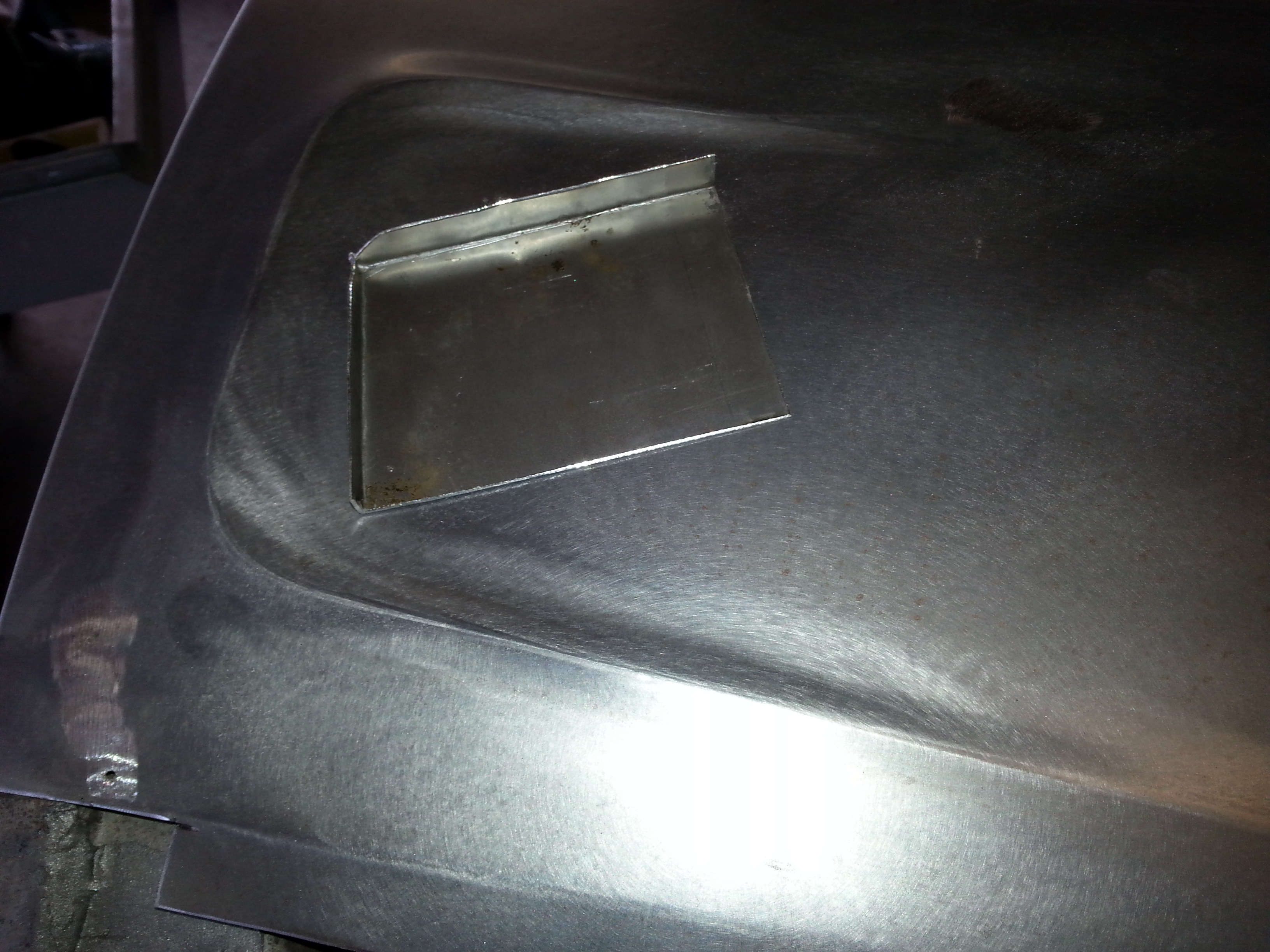

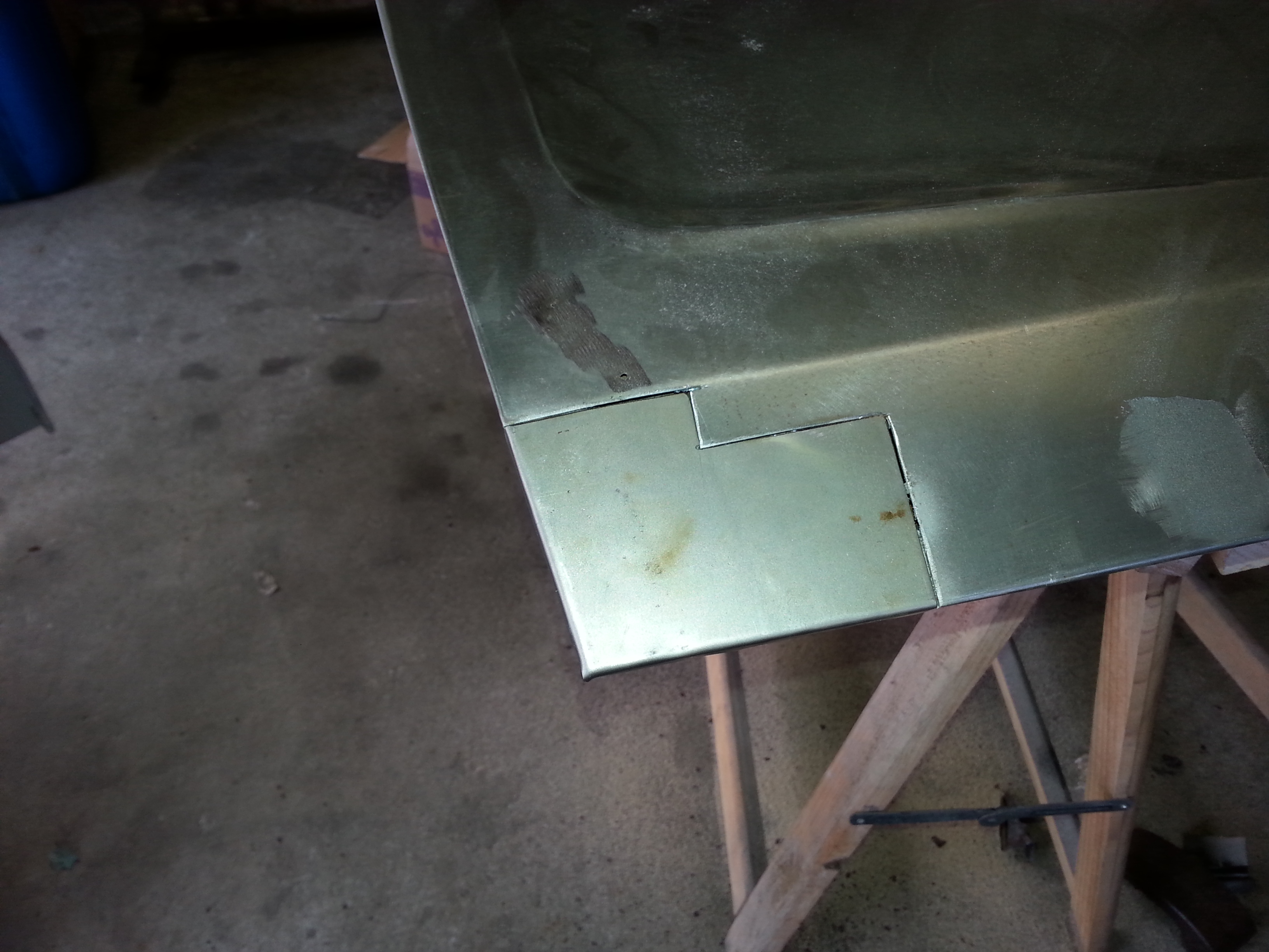

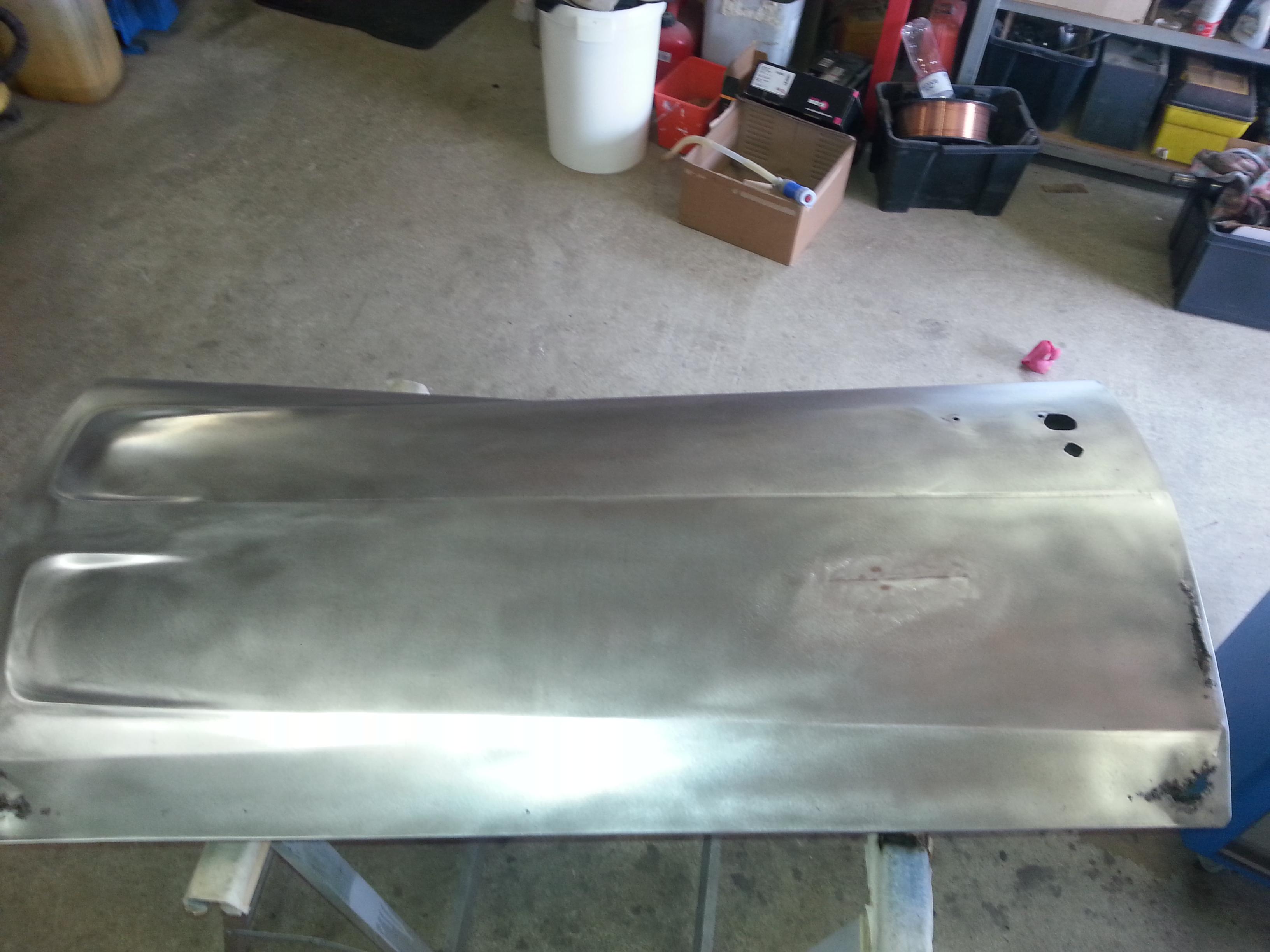

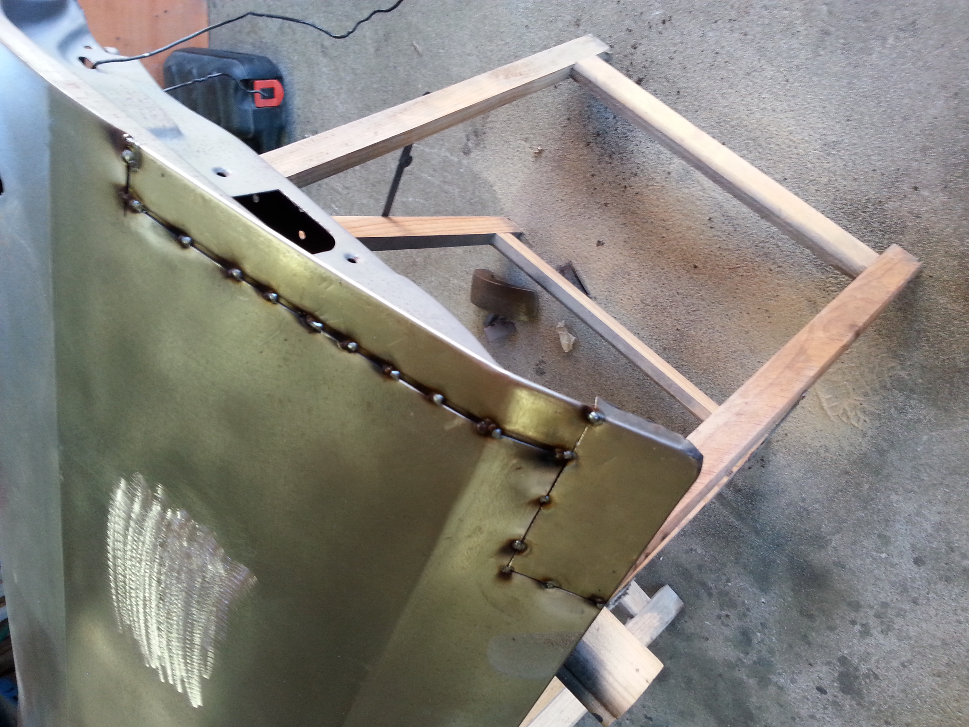

MessagePosté: Ven Jan 26, 2018 6:41 pm
voilà, ni vu ni connu... :wink:
20180126_163310.jpg [ 1.58 Mio | Vu 1388 fois ]
20180126_163345.jpg [ 2.11 Mio | Vu 1388 fois ]
MessagePosté: Ven Jan 26, 2018 8:37 pm
Bien bien
MessagePosté: Dim Jan 28, 2018 4:32 pm
Messages: 860

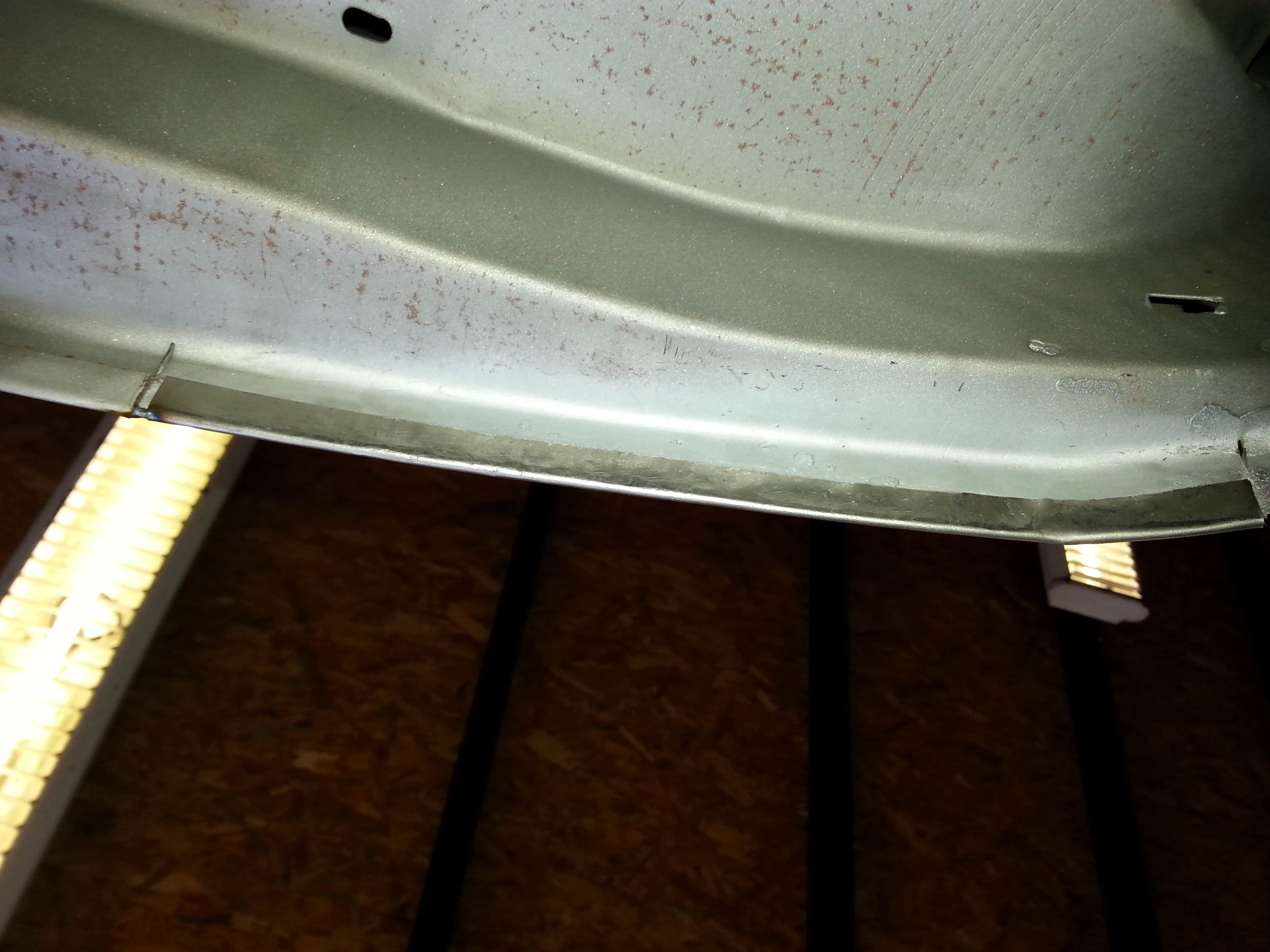

Vu que tu utilises la technique du soyage pour tes patchs de portes, je suppose que tu vas protéger à fond pour la rouille du coté intérieur ? A ta place je ferais même un joint sur tout le soyage.
Surtout pour un patch de porte... avec toute l'eau qui coule dans l'intérieur de la porte, un soyage est une véritable corniche à merdasse... :?
... A part ça, super travail! Ca avance super bien! :clap:
MessagePosté: Dim Jan 28, 2018 8:42 pm
t'inquiète, je suis "rouillophobique"!
y aura tout ce qui faut: phosphatant, époxy, joint de sertis, cire corps-creux....

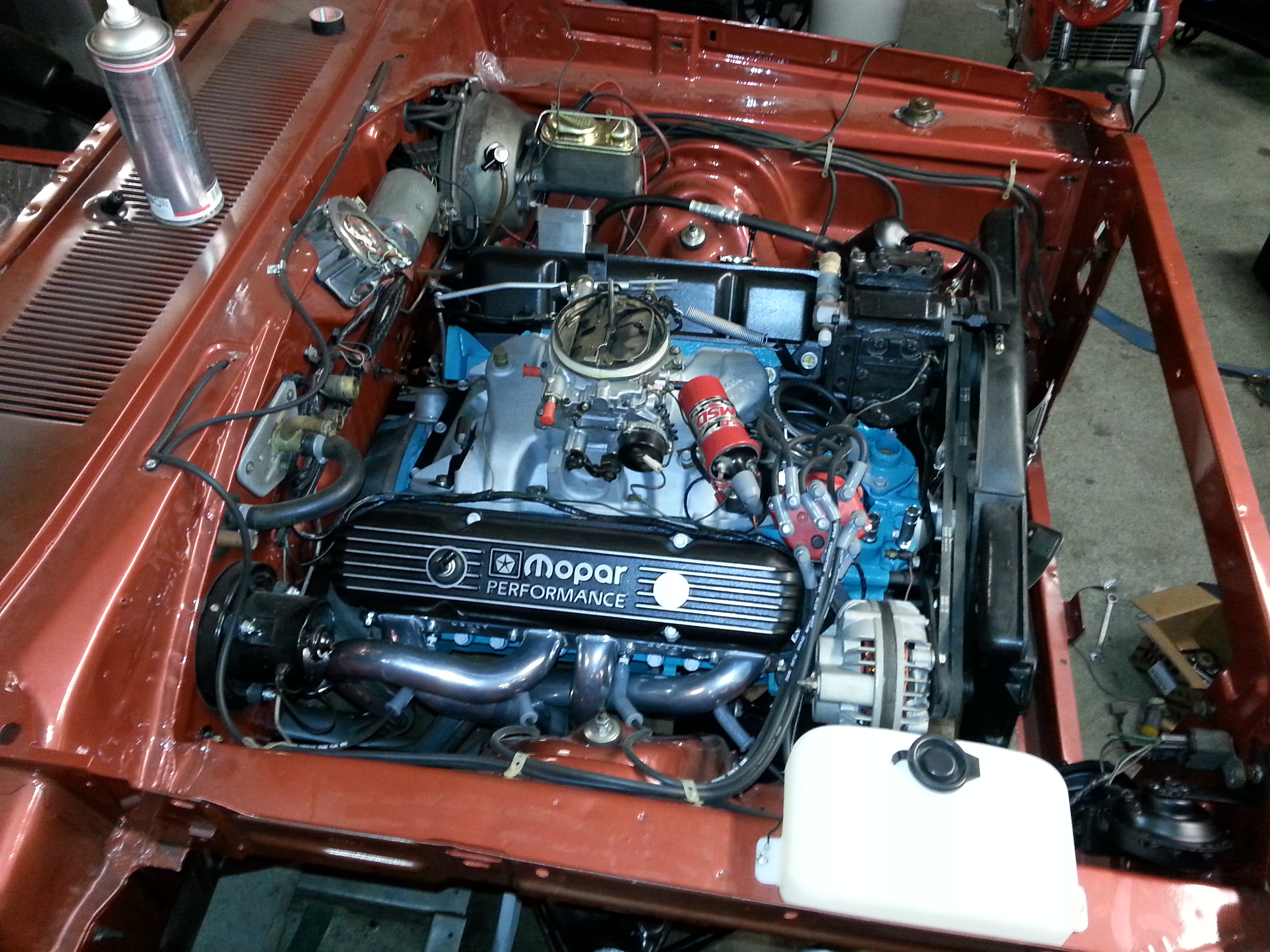

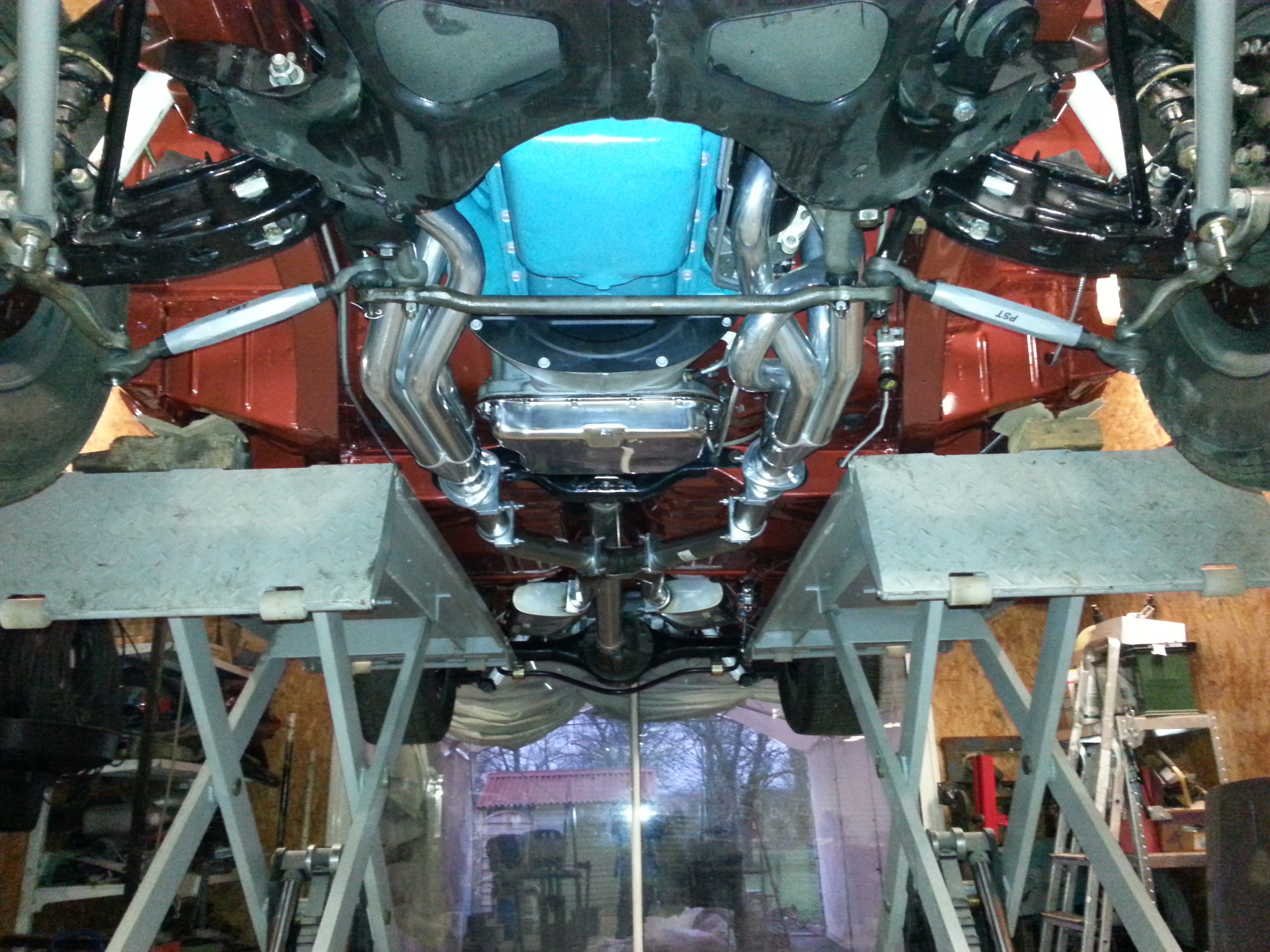

MessagePosté: Mar Jan 30, 2018 2:23 pm

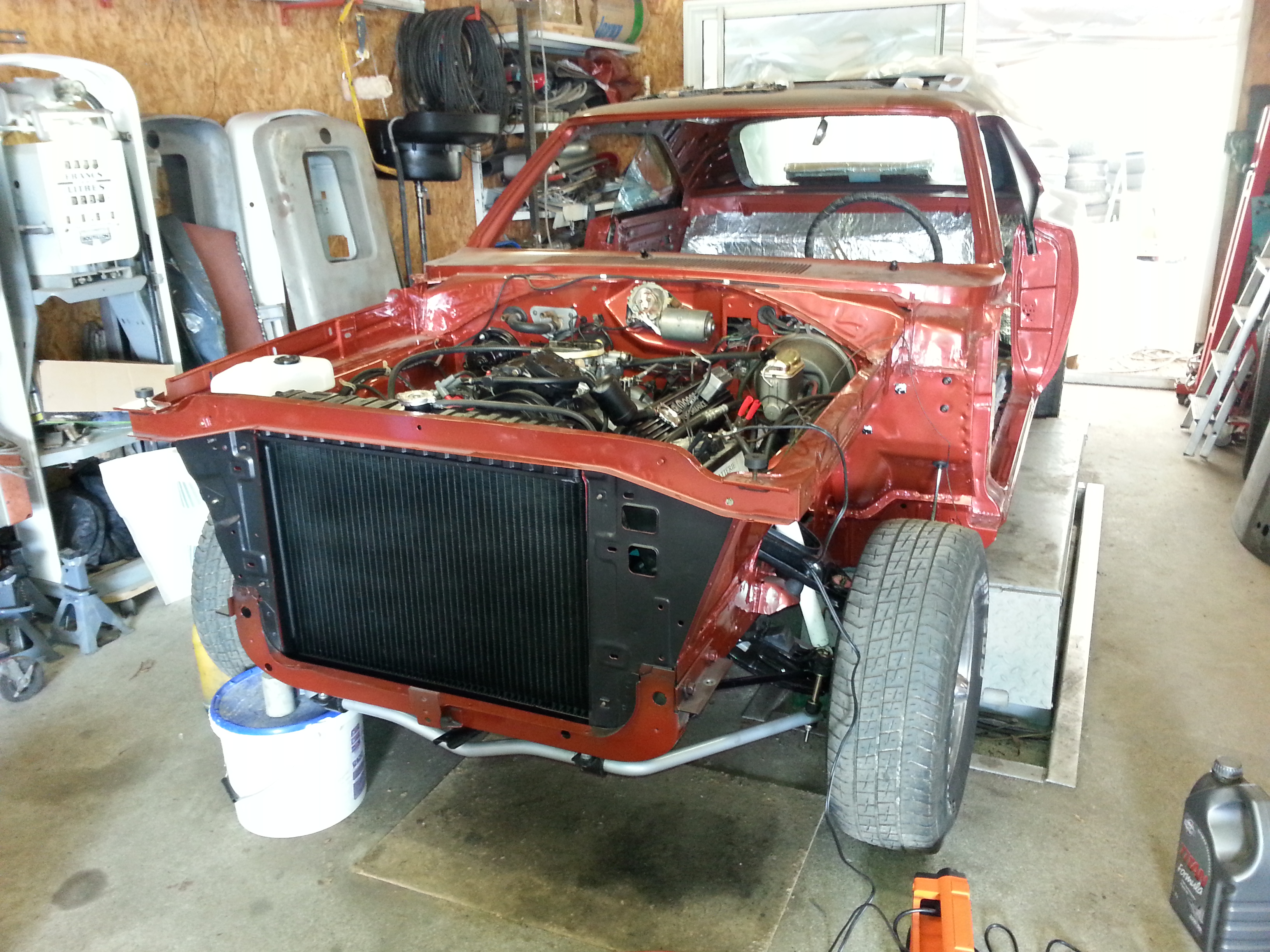

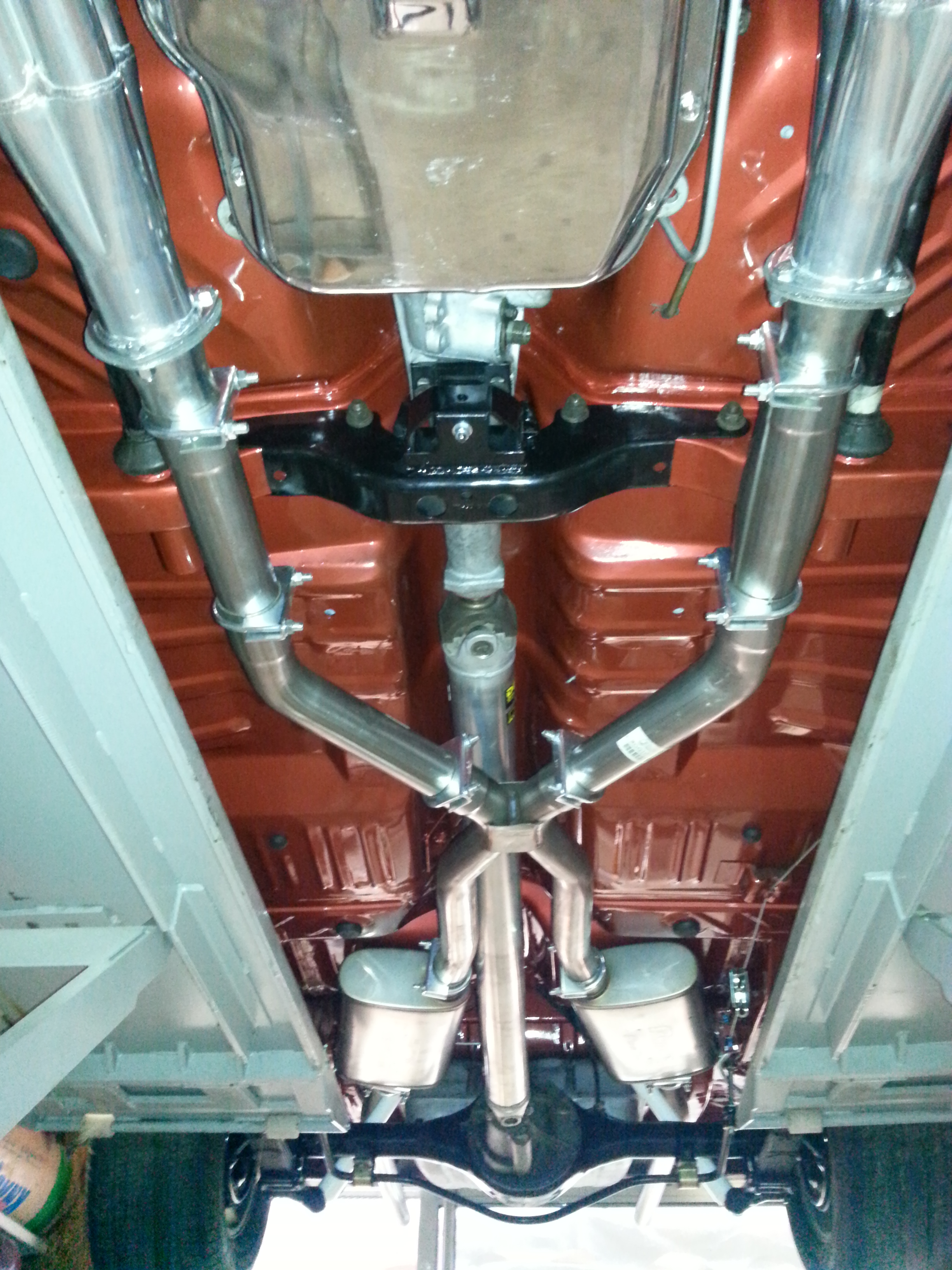

Aujourd'hui, retour en mécanique:
- pose échappement,
- pose commande de boîte,
- pose radiateur,
- remplissage boîte et circuit de refroidissement,
- et mise en route... :?
et ça tourne :wink:
20180129_180820.jpg [ 2.27 Mio | Vu 1291 fois ]
20180129_133216.jpg [ 2.16 Mio | Vu 1291 fois ]
20180129_181014.jpg [ 2.41 Mio | Vu 1291 fois ]
20180130_120956.jpg [ 2.43 Mio | Vu 1291 fois ]
