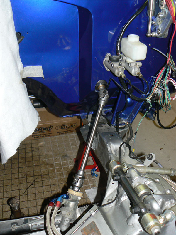

J'exhume une fois de plus le sujet :lol: , reprise des hostilités par la finition de la liaison colonne de direction / crémaillère, j'ai enfin trouvé le cardan qui s'emboîte sur l'embout de crémaillère, c'est un double D qui se monte aussi sur les crémaillères de corvettes C4, du coup je repasse tout en 3/4 de pouce, ça devrait gazer :) Image

MessagePosté: Dim Mar 22, 2015 3:04 pm
Non, justement, pas de brochage sur l'entrée de crémaillère donc ça a été très compliqué de trouver le bon cardan, heureusement internet est une mine d'informations et j'ai commandé le bon cardan du premier coup (heureusement vu le prix de ces merdes), pour la p'tite histoire j'avais fabriqué un embout de crémaillère sur mesure en aluminium mais j'ai changé de conception en cours de route, je pars sur du robuste, comme ça pas de doute sur la tenue mécanique :)
MessagePosté: Dim Mar 22, 2015 4:04 pm
SAGINAW qui fabrique des boitiers de direction pour plusieurs constructeurs à un brochage standard gm ford chrysler jaguar rover il suffit de farfouiller pour mon D15 de 47 la cremaillere est jaguar GM et le cardan chrysler et gros coup de bol ça tombe pile poil;)

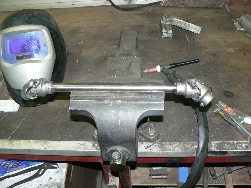

Déterrage du sujet avec la reprise des hostilités sur mon "éternel projet", comme la barracuda est quasiment finie et que j'attends des pièces pour l'allumage du 512, que la '300 est en stand by et que le D200 attend le retour des panneaux de carrosserie, j'ai un peu de temps à consacrer à mon cauchemar infini :lol: , réglage et pointage des joints de cardans sur la barre réalisée de 3/4" usinée dans du 42CD4, si le montage est OK, je contre-percerai par la suite pour installer les goupilles élastique 8 et 5 mm à l'intérieur.

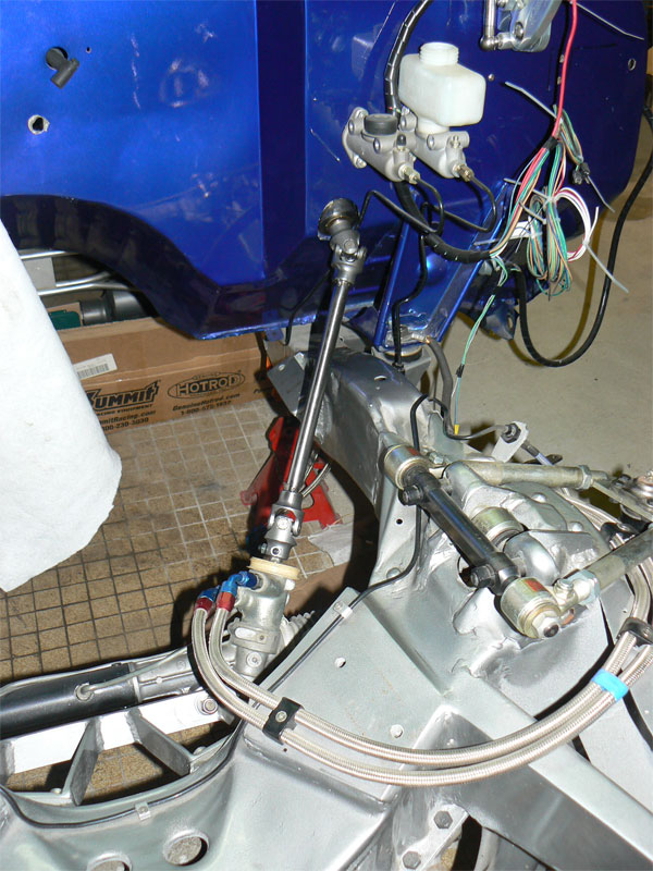

Presque ultime montage à blanc :lol: , j'attend une dernière bague de centrage pour terminer les repérages puis perçage des merdes...après je passe aux fusées avec montage d'hélicoils M12 pour serrage des vis de fixation des étriers :)

Dit moi Nono, c'est quoi comme type de raccords / flexible que tu as utilisé pour la DA ?
Quand j'ai fait les miens je n'ai pas trouvé de raccords alu tenant les +- 90 bars de pression.

Bigger is better écrit:
Franchement, je me suis pas posé la question, j'ai tapé dans du standard Aéroquip je crois, si ça pisse je passerai en HP fabriqué sur mesure, de toute façon dans un premier temps je vais rester sans assistance pour le premiers essais routiers, histoire de régler déjà la montagne de problèmes qui vont me tomber sur le coin de la gueule :lol: , et après je mettrai la pompe en route, j'ai des doutes sur la compatibilité de la pompe de Clio avec la crémaillère de Buick skylark 82, j'ai prévu de mettre un réducteur de pression au cas où :S
