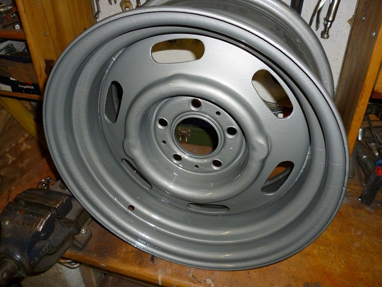

MessagePosté: Sam Déc 29, 2012 5:09 pm
Messages: 860
Je me suis enfin décidé à peindre mes police wheels. Certain les avaient vue à clastres. Depuis elle ont été sablée, puis j'ai appliqué un primer phosphatant -washprimer- (ça pue ce produit!)
...Choix de la couleur, toujours la grande hésitation, et j'ai finalement tenté un gris foncé métalisé. Comme ça je peux à souhait y mettre ce que je veux comme accessoire (rien type "nascar - dogdish - cerclage et cache moyeu), ça collera pas mal.
Je me suis pas fais chier, j'ai remis une fine couche de washprimer et peins directement, en "mouillé mouillé" ça m'a évité de devoir reponcer un surfacer tri composant quoi. :whistle:
Les pneus sont commandé et seront arrivé pour le weekend prochain. 225 60 15 pour le devant et 255 60 15 pour derrière.

voila une bonne news !!! elle aura encore plus de gueule avec les bon pneus !! :pouet:

Messages: 860
J'aurai bien voulu prendre des 275 pour derrière, mais ça aurait impliqué de mettre des 225 70 15 devant et pas facile a trouver pour que le train avant et arrière soient identiques dans mes prix.
Donc voila, déjà pas mal comme ça. :)

Guss écrit:
J'pige pas trop, t'aurais du changer les pneus avant parce que les pneus arrières en 275 60 15 ca n'existe pas ?
'68 Coroner

Messages: 860
Si si ça existe, mais difficile de trouver des pneus identiques en 225 70 et 275 60. De plus mon vendeur en pneus (qui s'avère être un pote) me dis que du 70 sur du 15 ça va faire peut être fort haut, et donc pas terrible niveau conduite.
... Donc voila, c'est des pneus pas chère type SUV, j'en ai pour 450€ monté équilibré. C'est moitier moins que des bfg en somme.

Messages: 860
Parce que j'veux avoir le même dessin devant et derrière. Et niveau conduite, avoir un truc uniforme. Je rappelle que je suis dans le pneu SUV, pas dans le pneu route. Alors tant qu'a prendre un truc pas top top, autant que ce soit les 4 même. ;)

Guss écrit:
Ouai c'est sur !
Pis 255 c'est déja large, ca devrait etre sympa ;)
