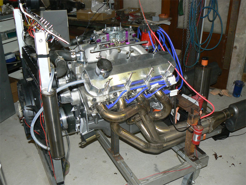

Merci les gars, ce matin j'ai fait tourner l'oignon pendant 10 minutes à 1500 RPM stabilisé, après resserage de tout ce qui se barrait :lol: et des vis de collecteur, plus un bruit parasite...que le ronronnement du V8 :P , aucune fuite constatée ni de chauffe moteur mais la pompe à essence à 35 euros ne fournit pas assez :lol: , je vais la remplacer par une Holley et monter ma régulation de pression d'essence, histoire d'être en config réelle...
Quel bonheur d'avoir ce banc pour peaufiner le moulbif, je ne regrette absolument pas le temps passé dessus, au passage j'ai ajouté un bocal d'expansion ;) il commence à être complet :)
Cet AM, poursuite des hostilités :woohoo: Image
