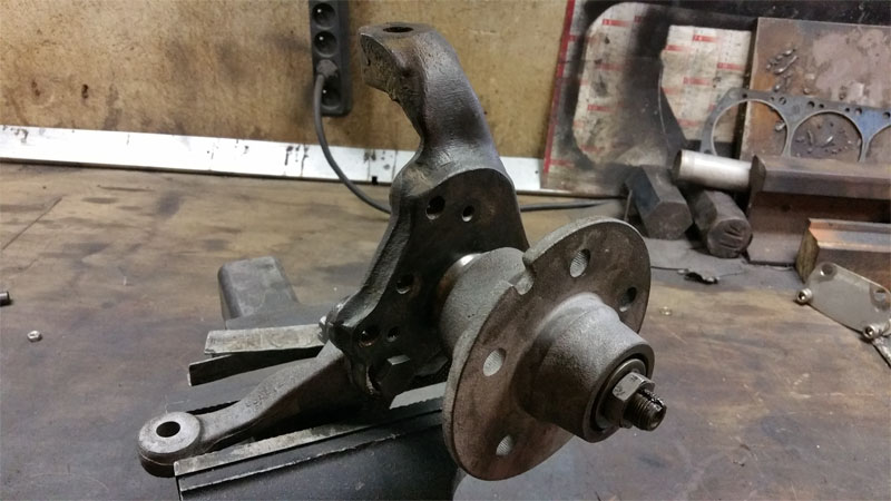

Reprise des hostilités coté freins, récupération de hubs de Ebody et de fusées Ebody petits roulements comme celle qui sont montées actuellement sur mon auto, nettoyage vite fait et montage
frein1.jpg [ 74.88 Kio | Vu 1518 fois ]

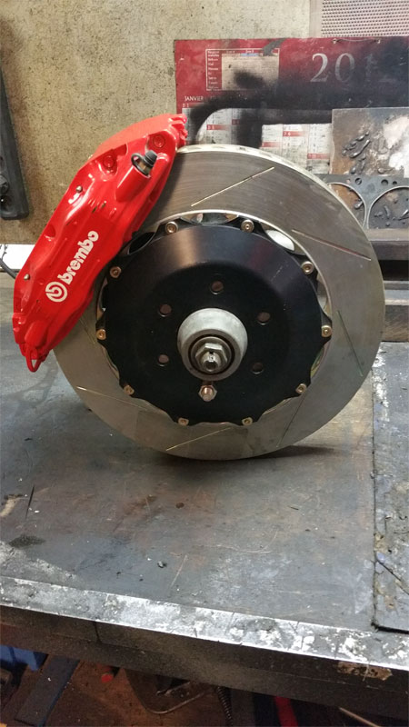

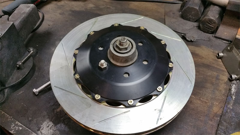

Puis installation de l'énorme disque de 14" brembo, coup de bol ça se centre pas trop mal et j'arrive à le boulonner sur un trou, les bols sont pour viper en 6 trous...

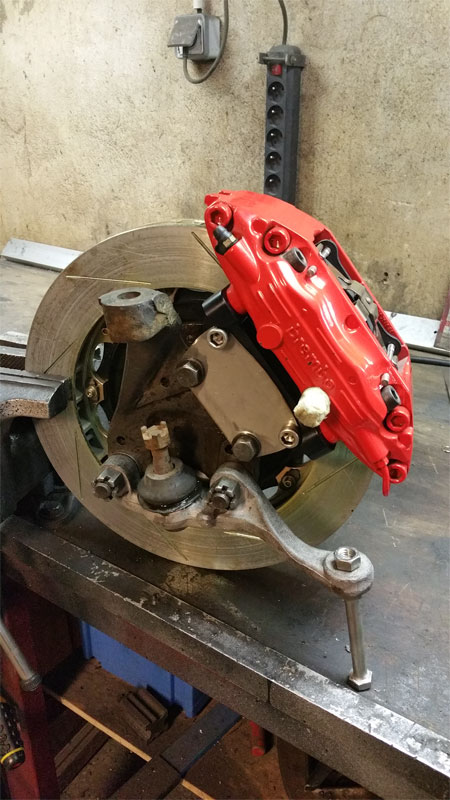

Puis présentation à blanc de l'ensemble étrier / plaquettes
frein3.jpg [ 83.52 Kio | Vu 1516 fois ]

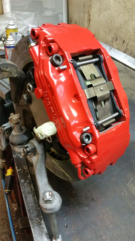

Puis fabrication et montage d'une interface entre la fusée et l'étrier, et hop c'est fini :lol: :lol: :lol: , bon je rigole mais c'est un bon début, prochaine étape, modélisation 3D pour conception hub aluminium, bol en 5 trous et interface monobloc entre fusée et étrier...encore un peu de job :wink:
frein5.jpg [ 94.98 Kio | Vu 1516 fois ]

Tu en mets combien des disques vu l’énormité de l'ensemble? deux suffiront non :P un coup de patin violent et t'es sur le toit :laughing-rofl:
A+ 8) joli montage :wink:

nono540 écrit:
Que vas tu faire pour les trous qui ne tombent pas en face? :think:
 Sujet du message: Re: Barracuda 73 - protouring
MessagePosté: Dim Jan 31, 2016 10:16 am
COUDA a écrit:
nono540 écrit:
Il a juste fait ça pour centrer le disque sur le moyeu d'origine. Il va usiner des nouveaux bolles et moyeux qui s'adapterons bien ensemble.

ELLIOT a écrit:
COUDA a écrit:
nono540 écrit:
Aux fautes d'orthographes et de grammaire près, c'est ça :lol:
