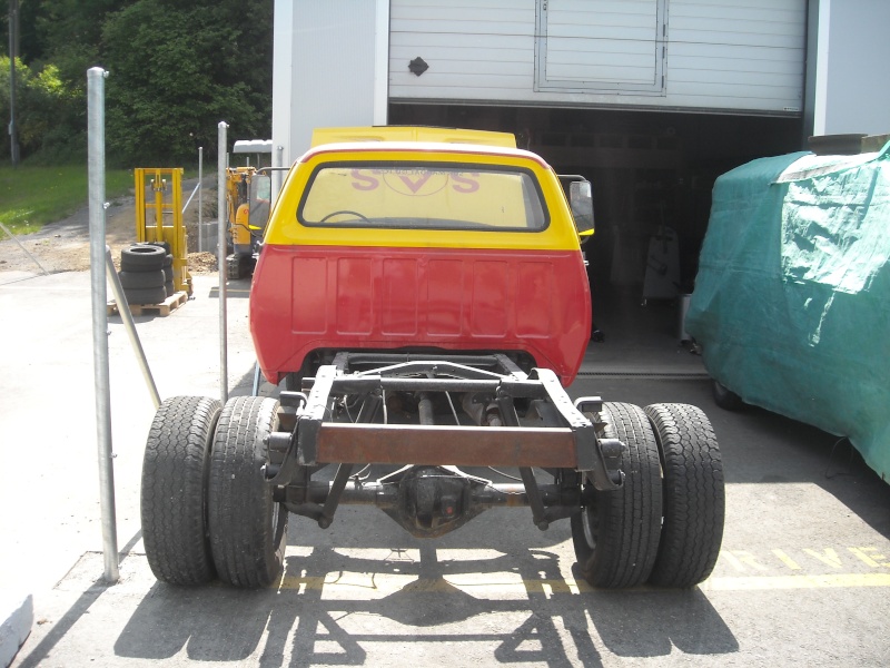

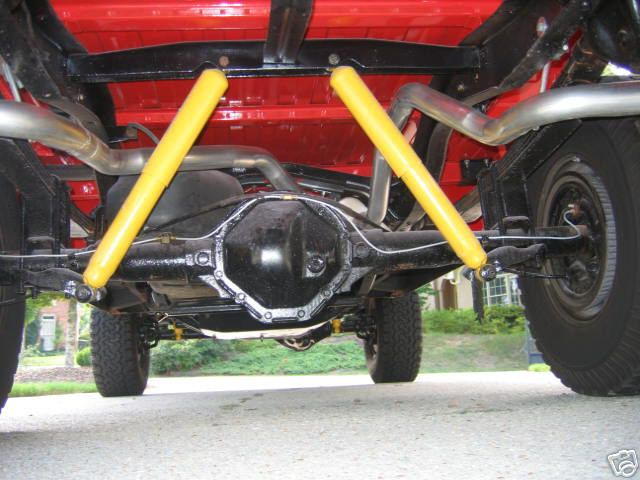

Dana 60 full floating on visse l arbre sur le moyeu et géneralement ce pont est utilisé sur les utilitaires lourds et 4x4 heavy duty.... le beluga est en huit boulons et a un Dana 60 hd à l arriere... le poids en charge est repartit sur les trompettes et le corps du pont garantie incassable....:woohoo: mais pese un ane mort... ideal pour les 4x4et certains muscle car mais detroné par le ford 9"
Dana 44 9 1/4 les demi arbres s'enlevent par C CLIPS pour ça il faut virer le carter devisser une goupille et la pousser pour faire tourner les pignons du differentiel et avoir acces au C clips ce pont et balaise et peut encaisser des watts mais ne supporte pas trop de poids qui est repartit sur les demi arbres. ci joint photo dana 44:whistle: :whistle: Image

PHOTO DANA 70 HD DUALLY les demi arbres ont 35 cacnnelures et sont parfois montés en dually rapport les + utilisés 4.10 4.56 4.88 :whistle: Image

Haaaa, mais fallait le dire que le Dana 44 n'est rien d'autre qu'un 9¼ !!! T'es sûr de ça ?
Si c'est le cas, je comprends tout...Mais je maintiens que c'est un 60 que tu as...La forme du couvercle est sans équivoque...La forme bien hexagonale que tu montres, Fred, je vois bien de quoi il s'agit...Simplement, j'ignorais que ça s'appelait aussi Dana 44...
Le 9¼ est un gentil petit pont moins costaud que le le 8¾...C'est un pont qui est arrivé aprés le fameux 8¾, moins cher à construire, mais aussi moins solide...On n'a jamais vu de muscle car sérieux équipé de 9¼...
Quant à les différencier, c'est over simple: les couvercle ne sont pas du tout les mêmes:
Le 44 est purement hexagonal avec 12 boulons, le 60 est patatoïde avec 10 boulons...Aucun danger de les confondre...!!
