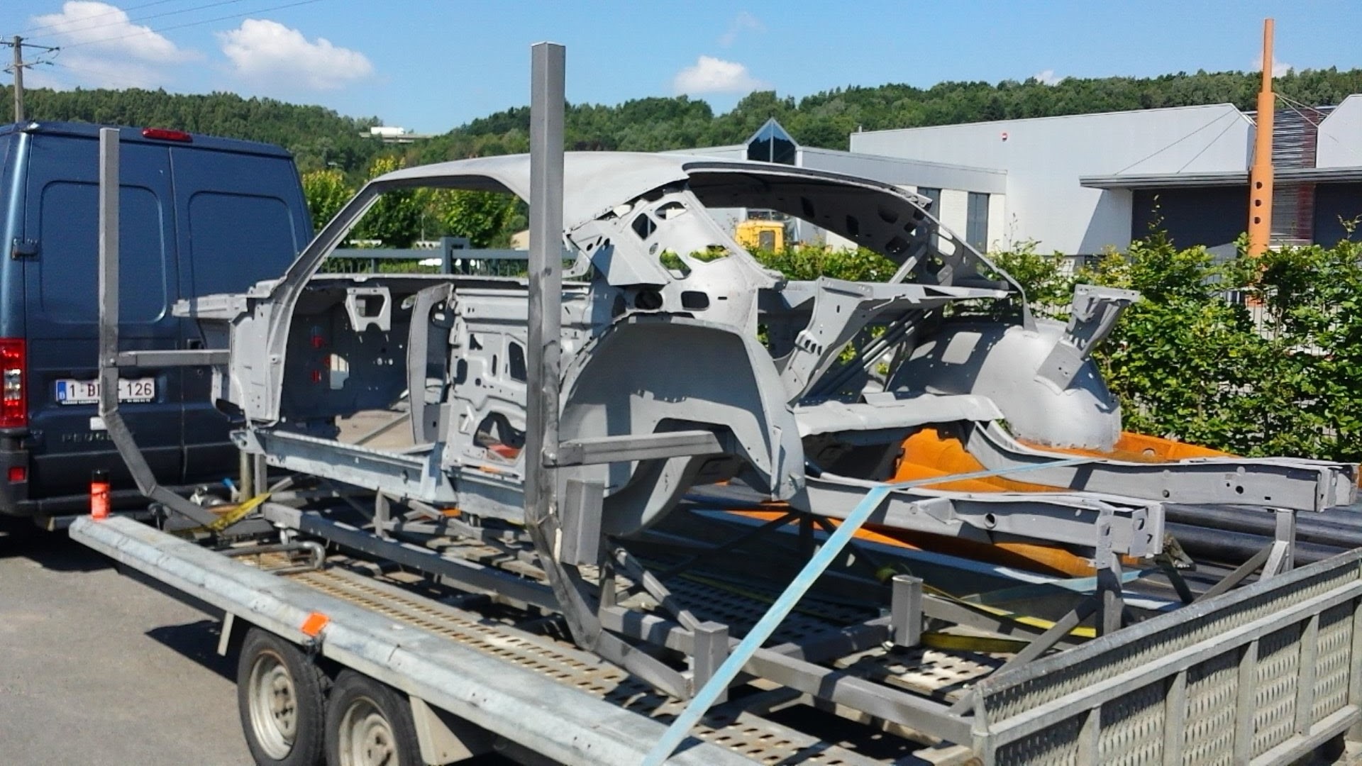

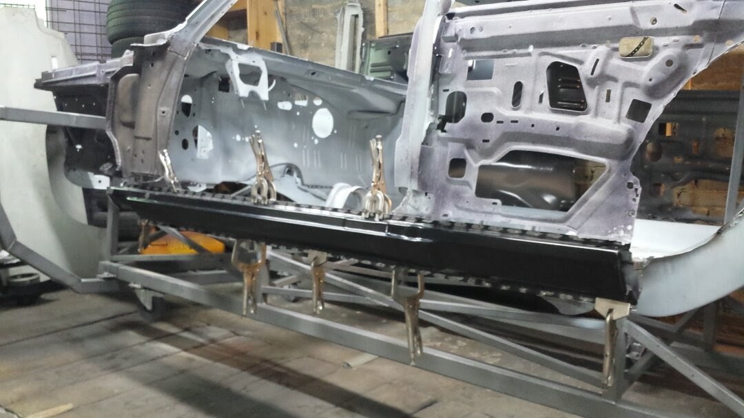

Puis, récup de la caisse :
orca-image-1500024426527.jpg_1500024426940.jpg [ 475.37 Kio | Vu 2296 fois ]
Et on peut commencer le travail :
orca-image-1501147756341.jpg_1501147756837.jpg [ 112.27 Kio | Vu 2296 fois ]
orca-image-1501591481354.jpg_1501591481781.jpg [ 250.4 Kio | Vu 2296 fois ]
orca-image-1501593449248.jpg_1501593449595.jpg [ 174.44 Kio | Vu 2296 fois ]

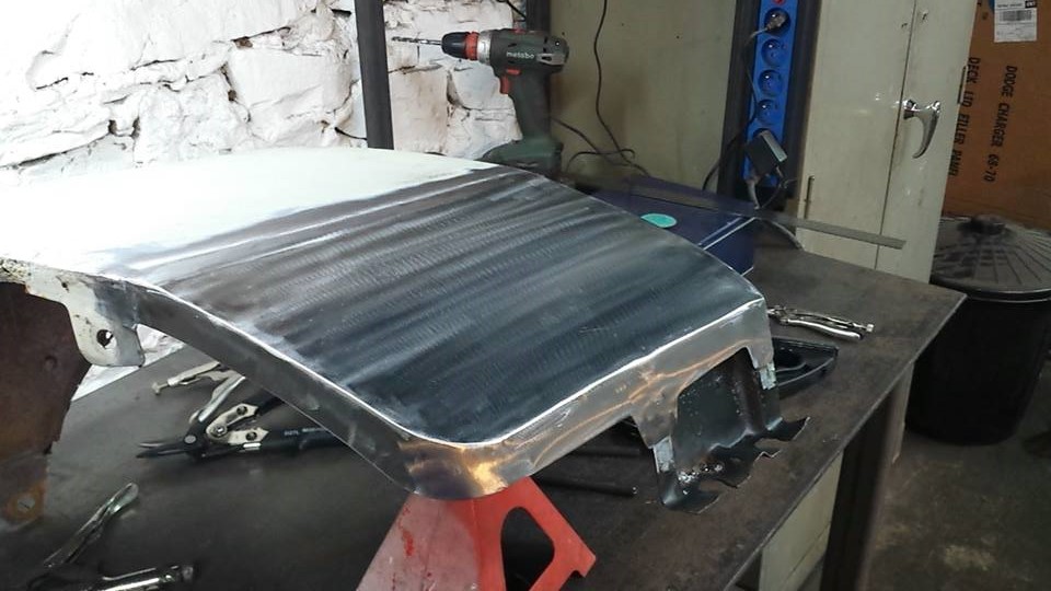

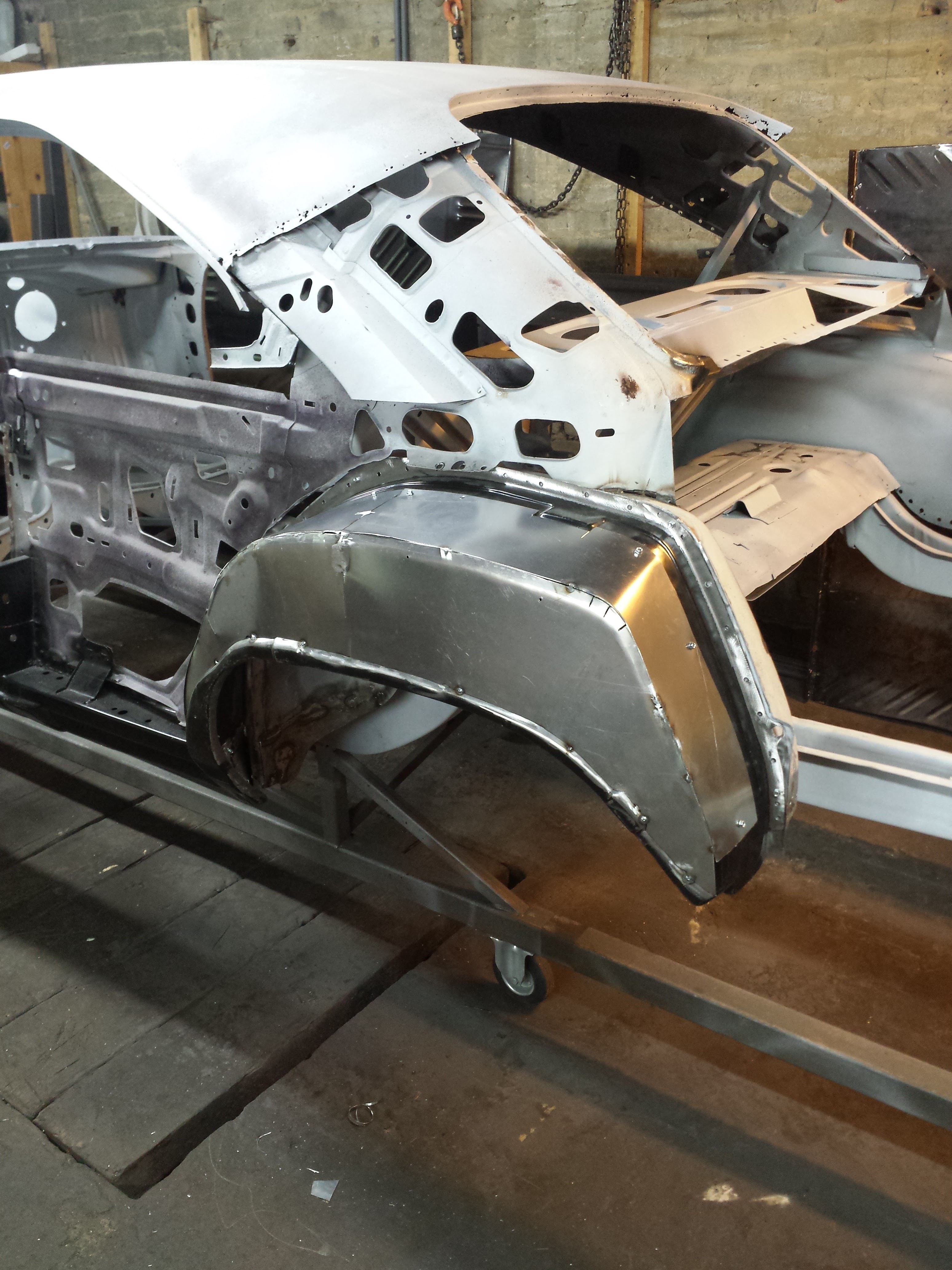

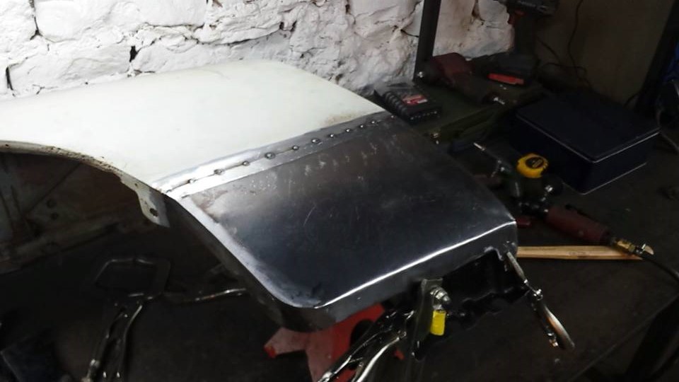

Puis on passe a l'élargissement des passages de roue en vue de pouvoir y passer des vrais boudins!
Un pouce vers l'intérieur, c'est beaucoup de boulot pour peu de chose, mais ça dégage quand même un peu de place et ca ne devrait pas trop géner pour remettre la banquette.
orca-image-1500472621361.jpg_1500472621762.jpg [ 186.63 Kio | Vu 2296 fois ]

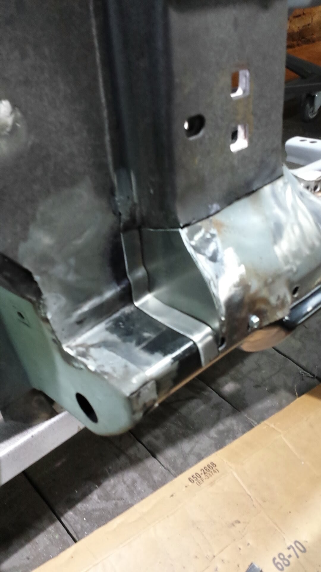

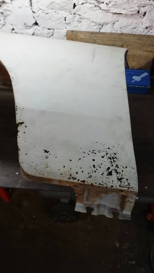

Et réparation rouille :
orca-image-1500549666427.jpg_1500549666811.jpg [ 188.23 Kio | Vu 2296 fois ]

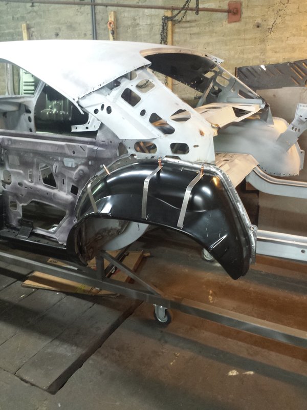

Messages: 860

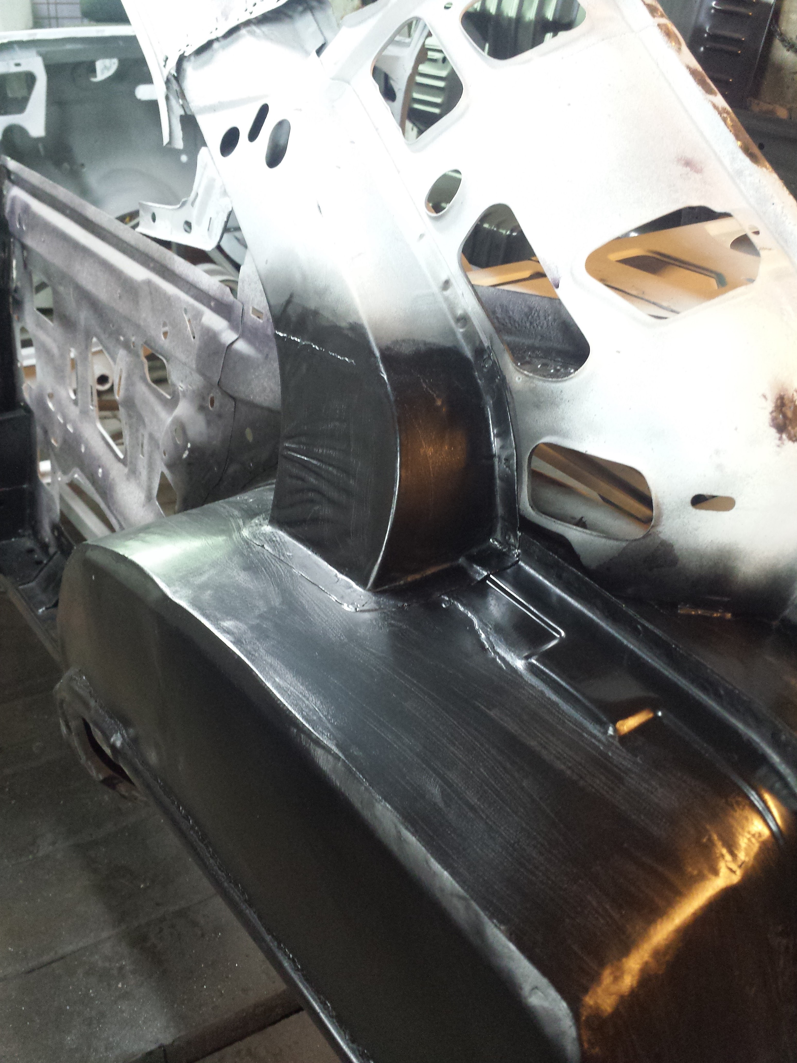

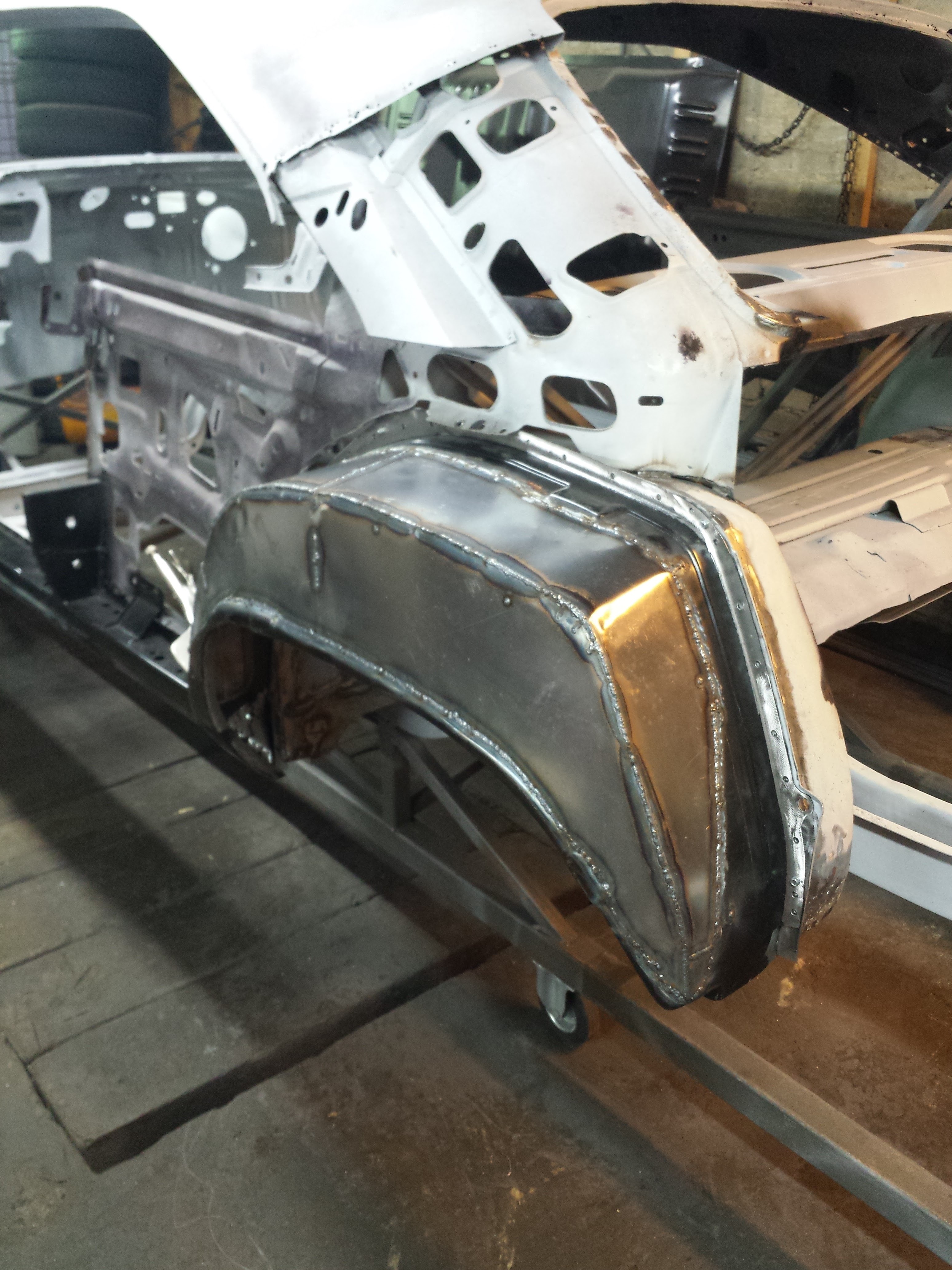

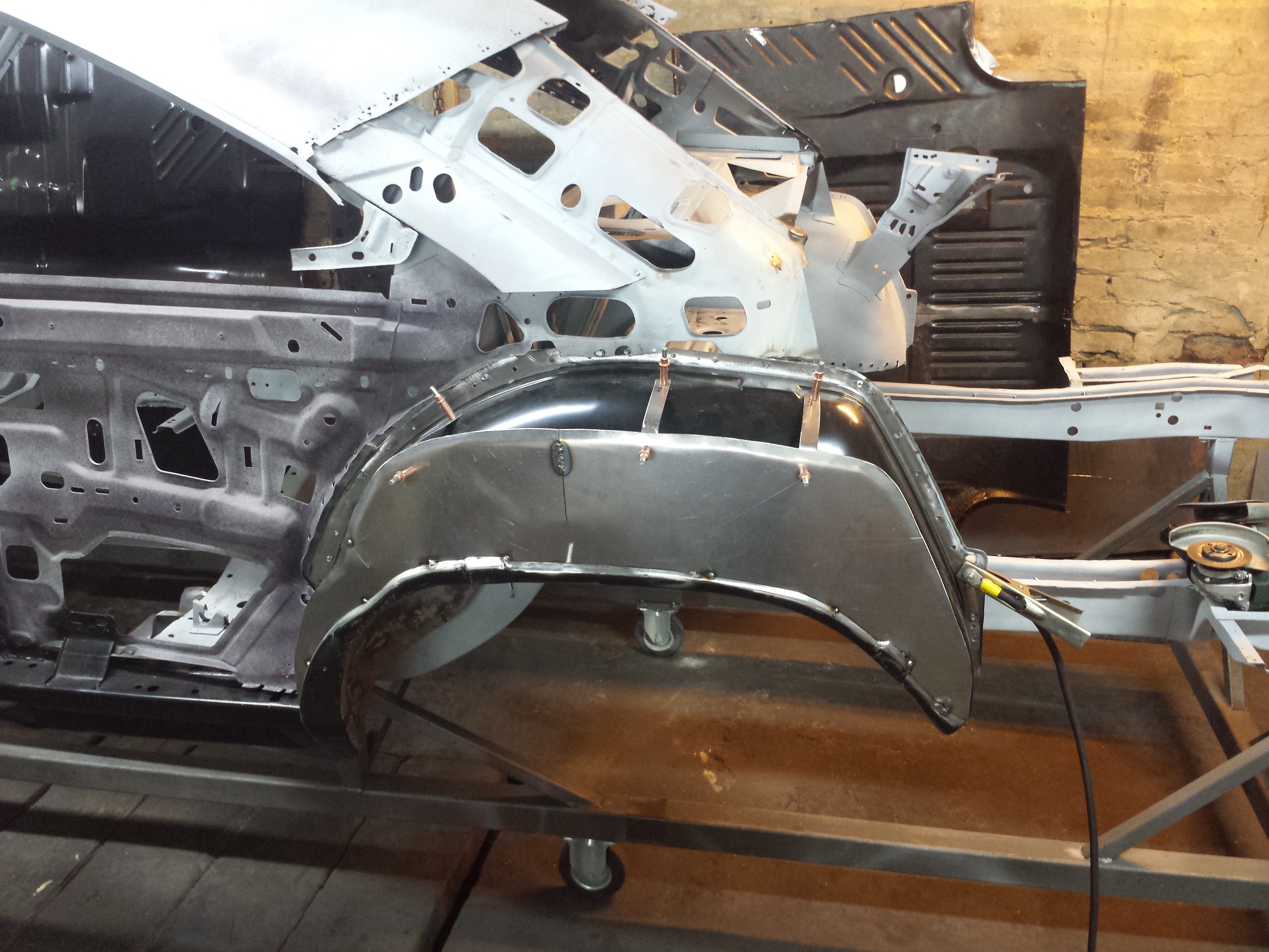

On continue...

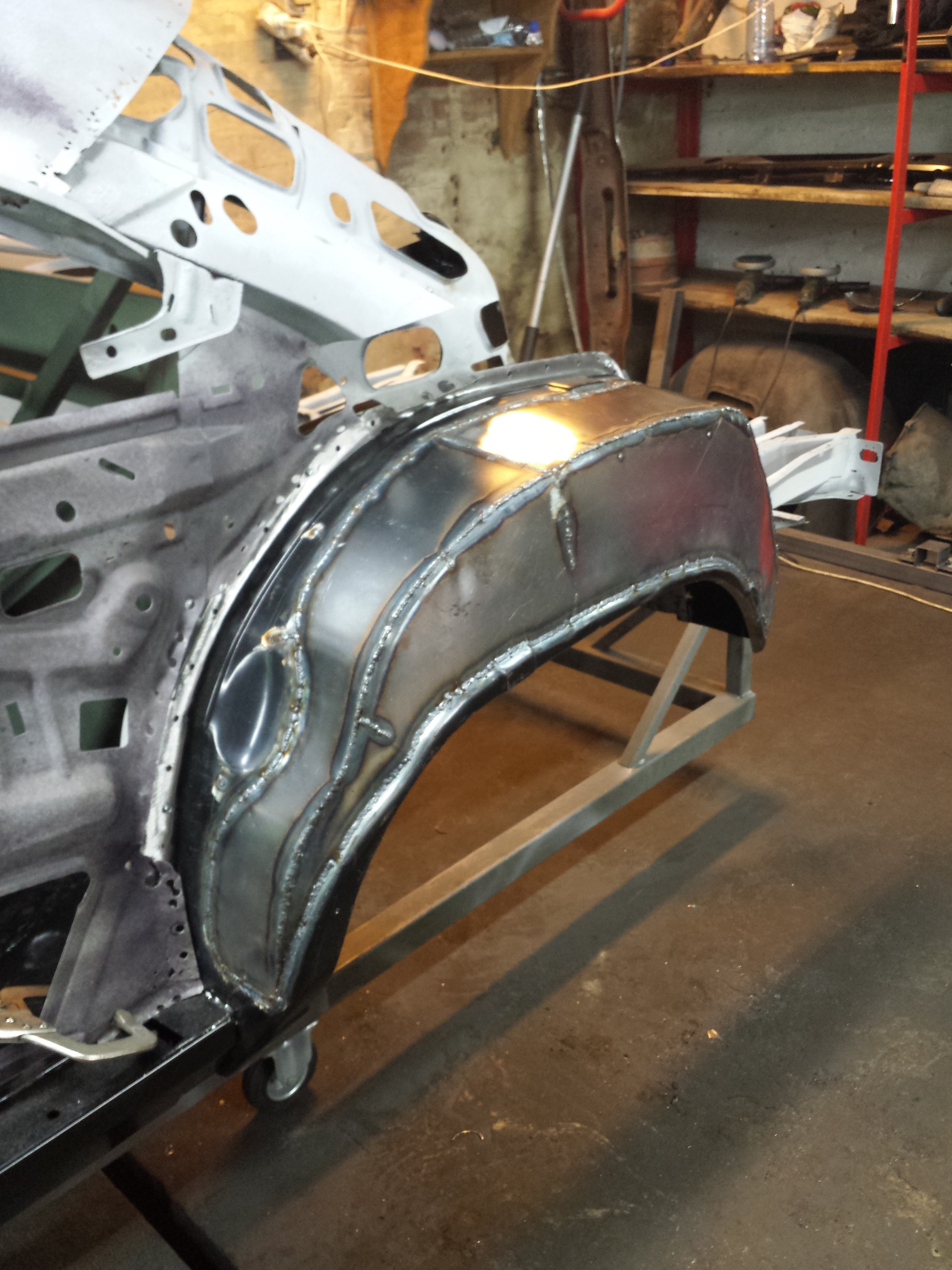

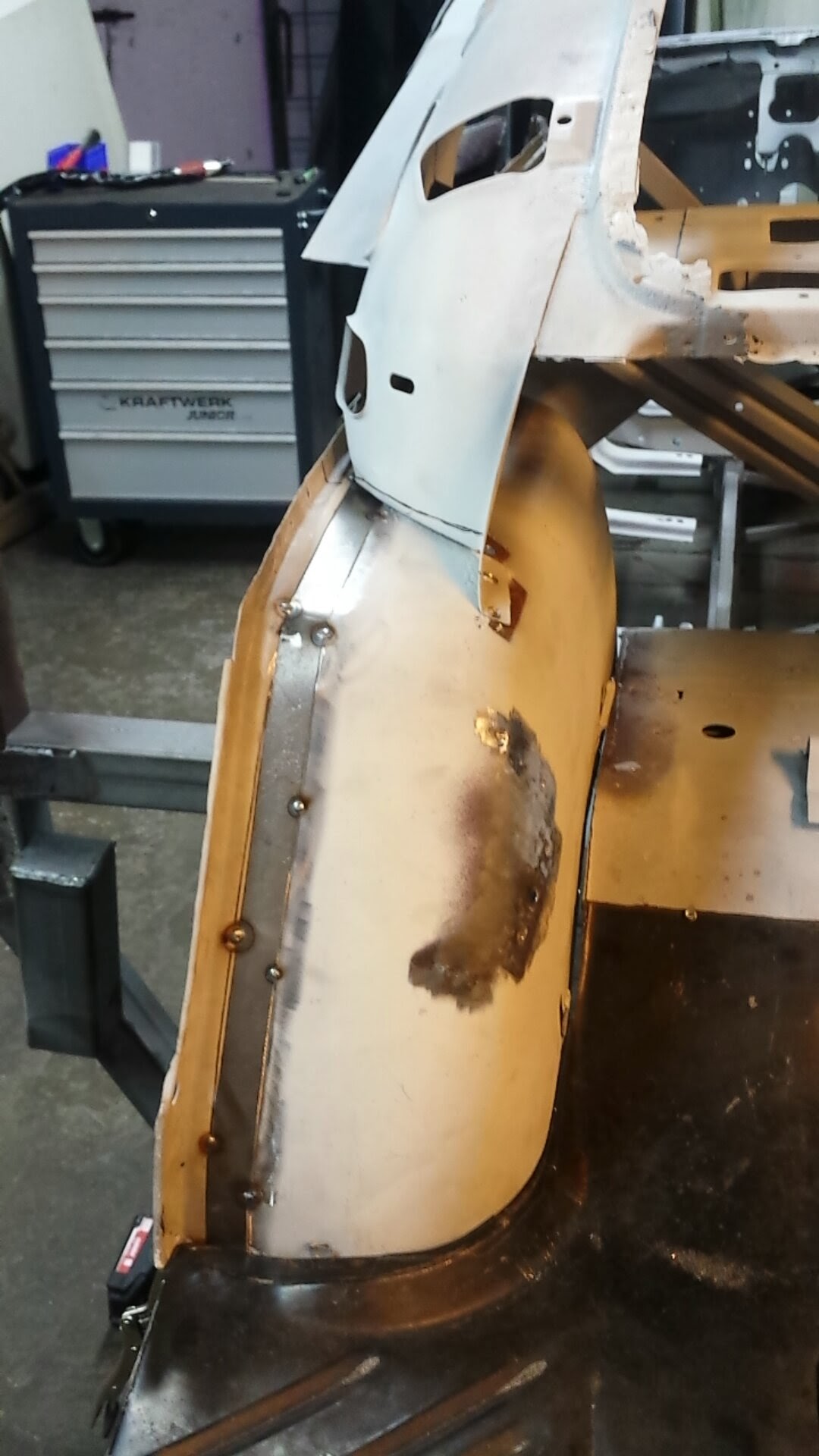

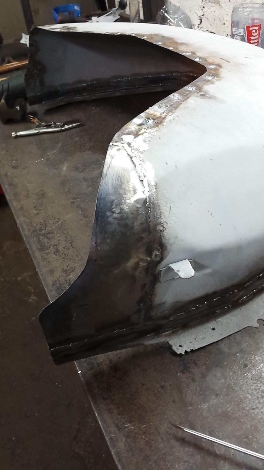

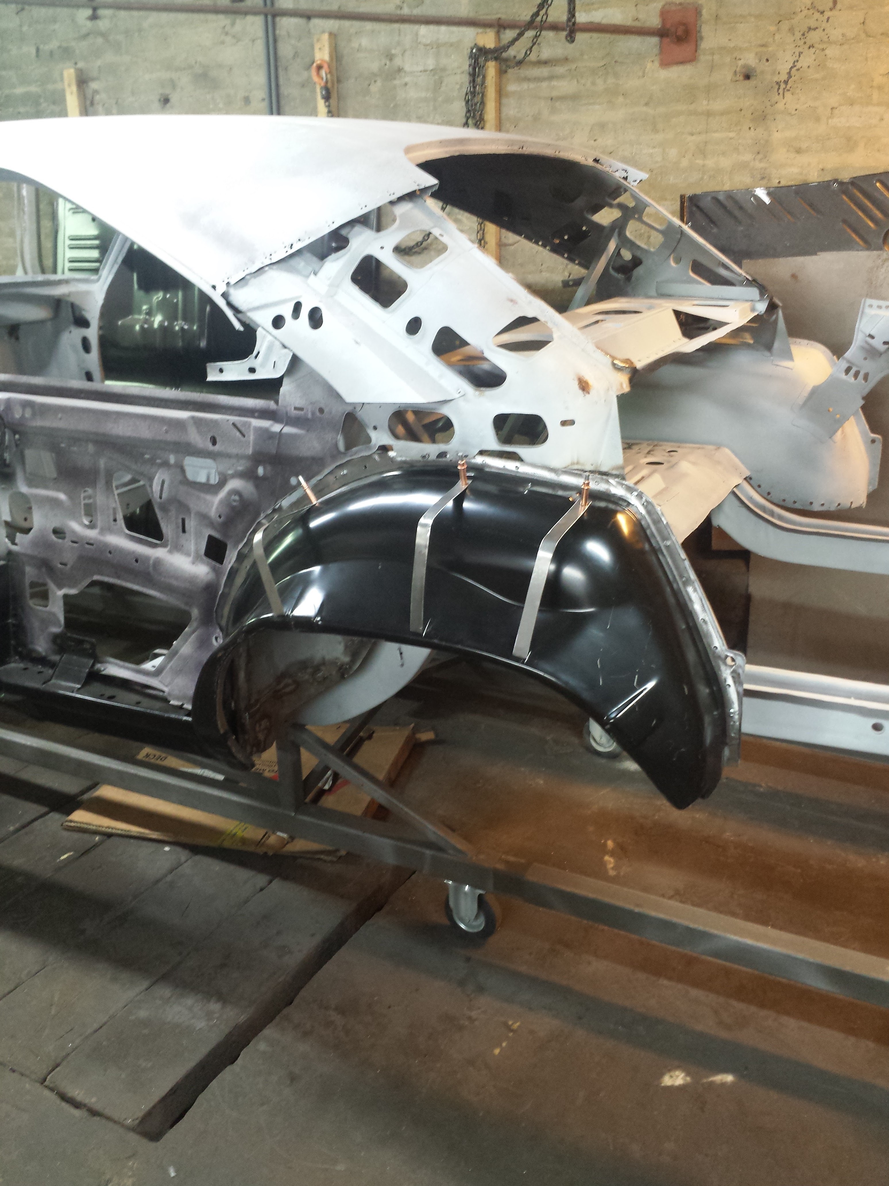

Après la repose et soudure du passage de roue intérieur, ajustage de l'extérieur puis modification de celui ci. Et la c'est un gros boulot, parce que la lèvre venant se souder a l'aile doit rester exactement à sa place dans les trois dimensions, sous peine de ... Ne plus pouvoir repositionner l'aile exactement! Je construit donc le nouveau passage de roue SUR l'origine puis par une technique assez simple, je retire la partie d'origine juste avant la soudure finale. Ainsi je conserve ce qui m'intéresse sur l'origine.
Dans l'ordre :
IMG_20170817_113428.jpg [ 1.92 Mio | Vu 2197 fois ]
IMG_20170817_145625.jpg [ 1.8 Mio | Vu 2197 fois ]
IMG_20170817_145636.jpg [ 1.7 Mio | Vu 2197 fois ]
IMG_20170817_165055.jpg [ 1.98 Mio | Vu 2197 fois ]

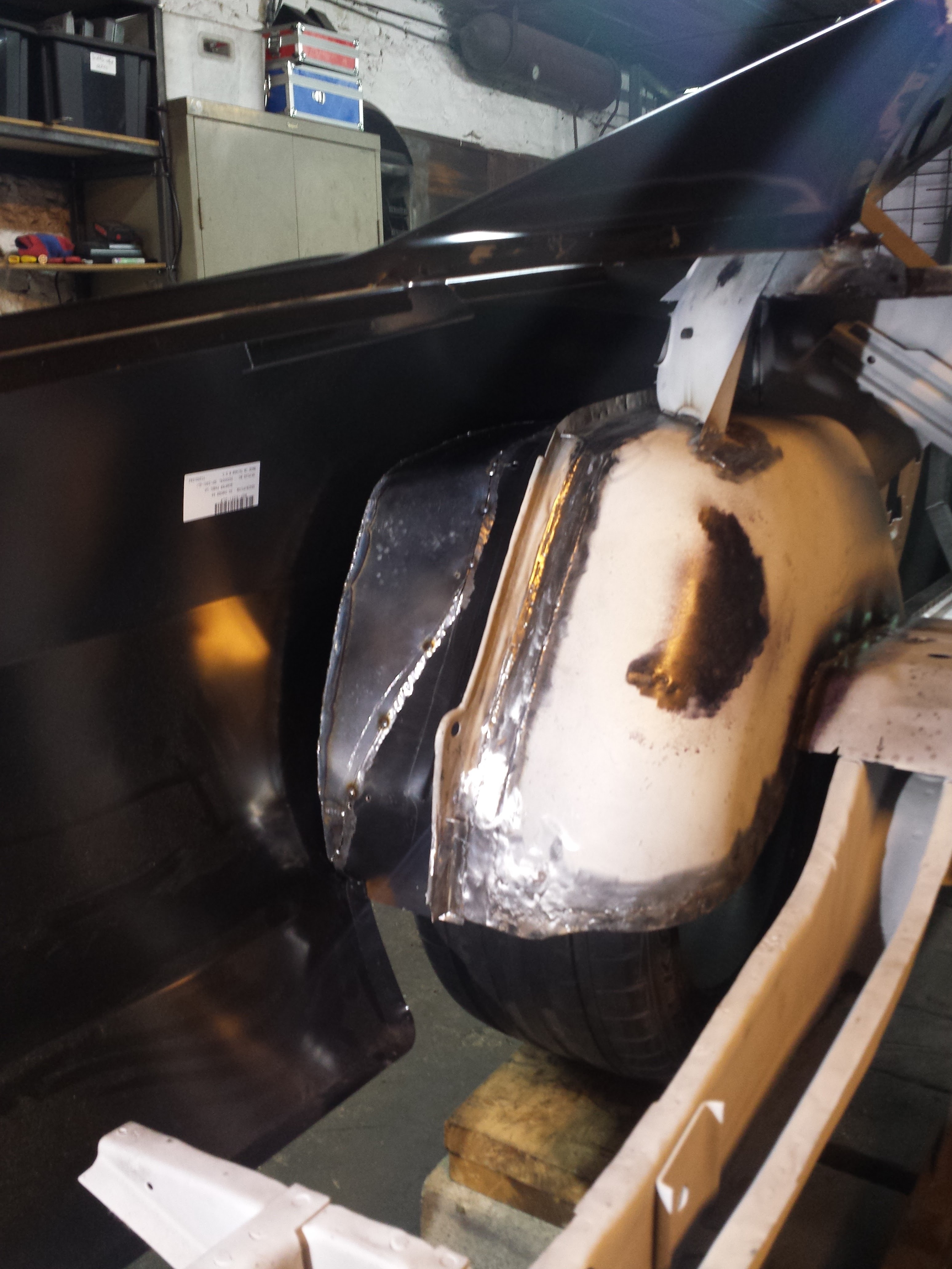

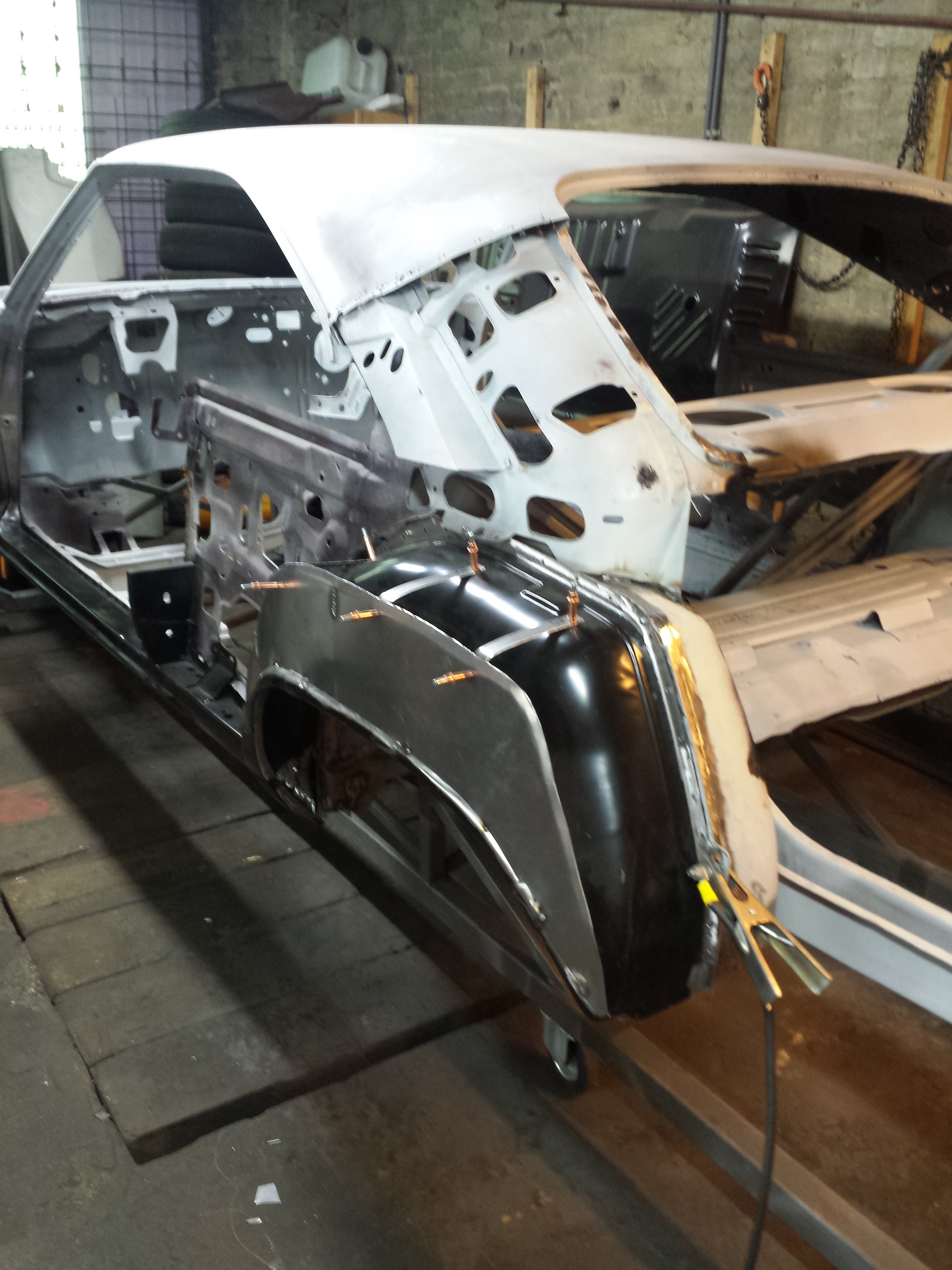

Je remet l'aile pour m'assurer que tout est OK avant soudure finale :
IMG_20170818_180028.jpg [ 1.27 Mio | Vu 2197 fois ]

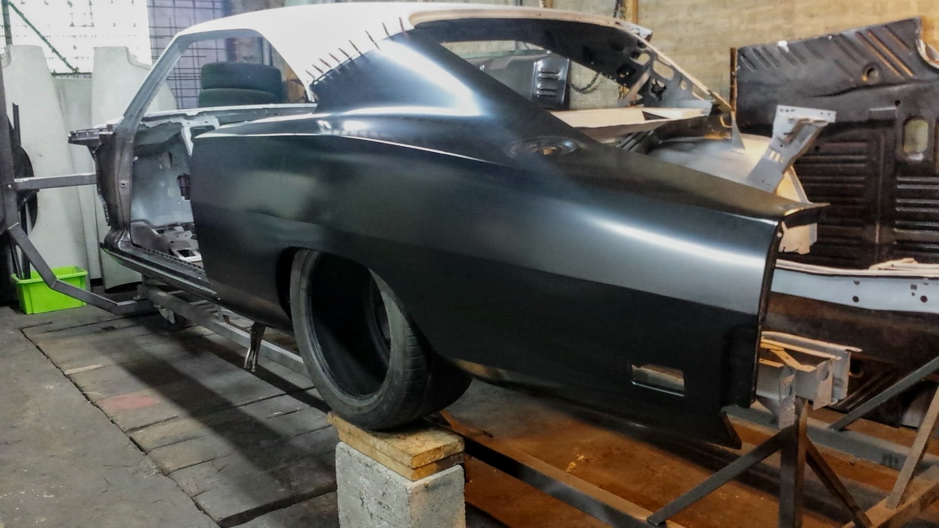

Petit essai du pneu en 295 qui passe très facilement et peut monter très faut avant que ça ne touche (la il est a 7-8cm de toucher, ce qui veut dire que les longerons de caisses toucheraient avant :lol: ,après tout dépendra de l'offset des jantes) :
orca-image-1503072271917.jpg_1503072272657.jpg [ 257.91 Kio | Vu 2197 fois ]
Et on peut souder :
IMG_20170821_173036.jpg [ 1.95 Mio | Vu 2197 fois ]
IMG_20170821_173027.jpg [ 1.99 Mio | Vu 2197 fois ]

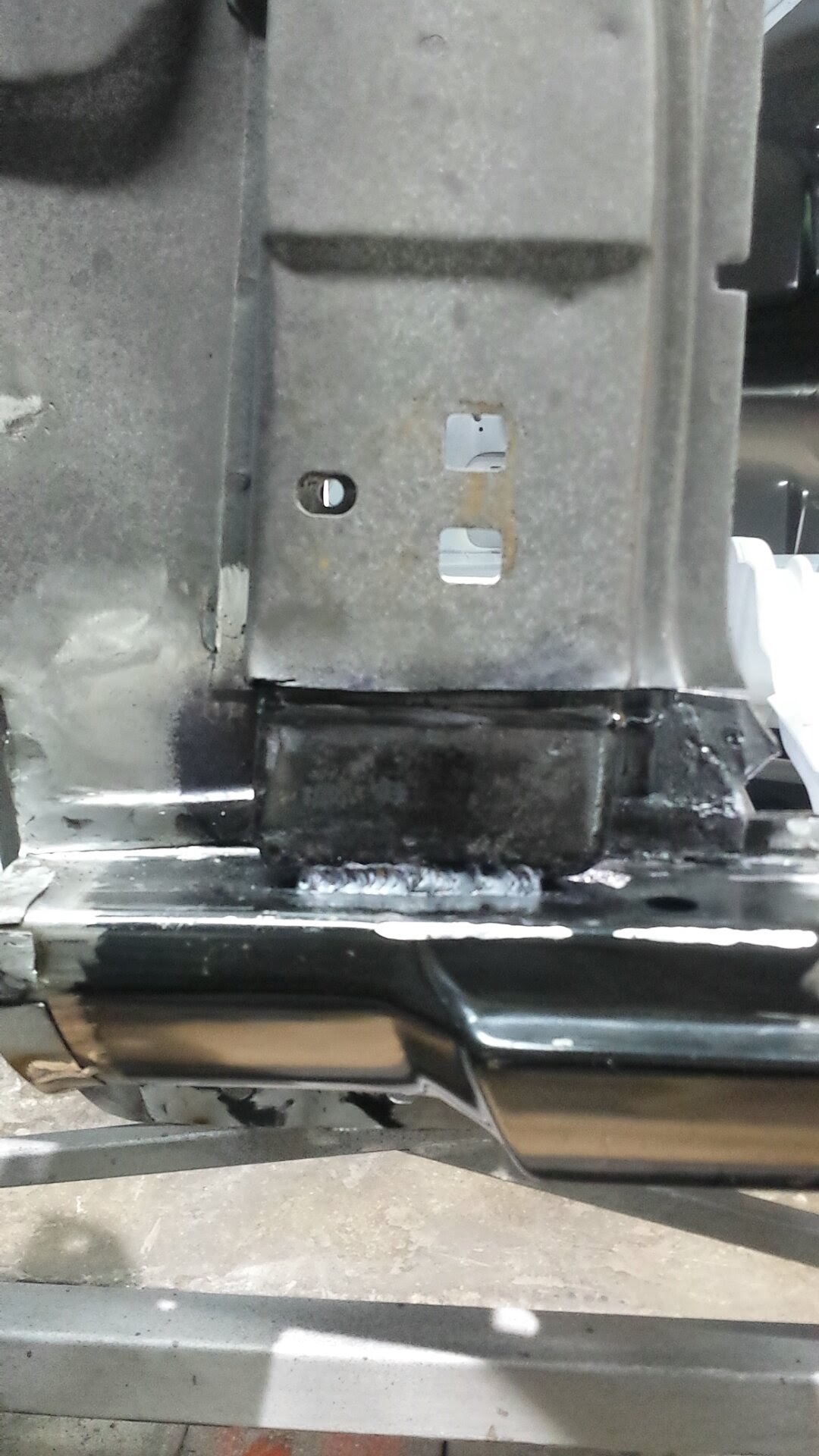

Meulages, meulage et encore meulage. Puis repositionnement du renfort de toit qu'il a fallu adapter à la nouvelle forme du passage de roue et une barbouille antirouille pour le temps des travaux (ça sera passé au 120/240/320 avant apprêtage, du moins sur la partie arrière qui est visible quand on ouvre le coffre.
IMG_20170824_121417.jpg [ 1.99 Mio | Vu 2197 fois ]
