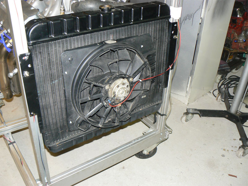

Bon c'est pas tout ça mais faut avancer un peu...ce WE montage du ventilo de radiateur issu d'une.....FORD :sick: , désolé mais j'avais que ça sous la main :lol: et en plus il marche vraiment bien : fixation par des colson en direct sur le radiateur pour pas se prendre la tête ;) Image

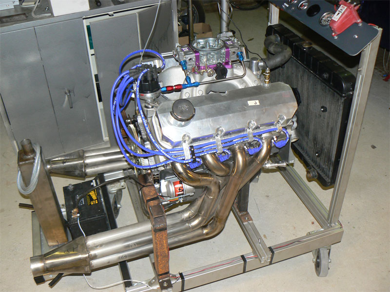

Et enfin mise en place du 540 dans le banc, pas trop de souci, des longueurs de vis à revoir et d'autres bricoles à ajuster mais dans l'ensemble tout va bien :) , la pression d'huile et T° d'eau sont raccordés ainsi que le plus général et le start sur le démarreur, j'ai attaqué le raccordement du circuit de refroidissement, il me reste à monter la pompinette à essence que je dois recevoir ce jour (35 euros sur Ebay), câbler la pompe à eau et ça devrait être bon pour le WE prochain :woohoo: Image

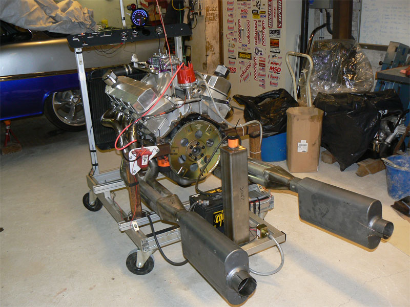

Ready to fire :) :) :) , les travaux sur le banc sont terminés avec la mise en place du compte tour et de la pompe à essence, tout est OK, le circuit d'huile est amorcé...demain matin on met en route avec mon mentor Vincent, je croise les doigts pour que cette fois ci, ce soit la bonne :P Image

en voila un beau garage qui va etre enfumé :P ET TES GAZ D ECHAPPEMENTS tu les fait sortir ou? :P :P :woohoo: :woohoo:

Bon démarrage Arnaud et bon rodage!!
Pour ton démarrage, n'oublie pas les fils de bougie ;)
Sinon attention au coup de chaud pour la batterie et pas de sonde AFR pour la mise au point?

en fait les bougies et les fils seront montés demain :lol: , la batterie est suffisamment éloignée des échappements pour ne pas craindre un coup de chaud, la sonde AFR sera montée par la suite, demain c'est juste un démarrage pour se tranquilliser ;) ou pas :S

Pour la sonde AFR, tant que Arnaud n'aura pas monté le frein hydraulique sur le banc (de sources non officielle prévu la semaine prochaine) pour faire les essais en charge, elle ne lui servira pas à grand chose.

La sonde AFR surtout pour obtenir une base de réglage et un ralenti cohérent avant d'affiner en charge car je doute que même monté sur son banc il ne fasse des essais à 11000t/min

si je peux me permettre ton ventilateur souffle bien vers le moteur? Si oui et au vu de l'écope qu'il a, c'est un ventilateur qui est fait pour aller de l'autre coté du radiateur donc un ventilateur qui aspire. Tu vas me dire que c'est pas grave suffit d'inverser la polarité, mais les pales sont etudiées pour l'un ou l'autre, fait l'essai tu verras que ca débite plus dans la bonne utilisation.
