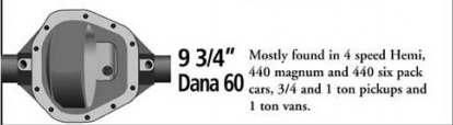

Bon, pour continuer un peu mon histoire, j'ai passé mon samedi aprem' chez Pat', que je remercie encore infiniment !
On a levé la voiture, et pour le pont impossible de l'identifier, c'est un 2-1/4 avec une référence 3189 ou 3194 je ne sais plus ...
En voici les photos (si jamais vous savez ce que c'est...) :
les photos du dessous :

Ton pont est un Dana incontestablement.
Plus précisément un Dana 44........ qui n'a jamais été monté d'origine sur nos bagnoles peut être bidouillé avec un pont de provenance Jeep.
...... ou un Chrysler 9-3/4 (c'est le nom du Dana 60 quand il est monté sur une voiture de chez Mopar car il possède un support pour "pinion snubber" que les truck et 4x4 ne possède pas)
il faut noté que le 9-3/4 n'étais dispo que sur les autos livrées avec un Hemi, un 440 Magnum ou un 440 six-pack.
On voit que ton pont n'a pas de "pinion snubber" ce qui me fait dire qu'il n'est pas celui d'origine.
Il faudrait des photos un peut plus "propres" et des cotes pour identifier à coup sur. ;)

Surtout des photos de l'arrière, pour voir la forme du couvercle, parce que là, ça me dit rien...Une chose est sûre, c'est pas un 8¾...Dommage...
(edit: j'avais pas vu les photos de l'arrière...C'est un Dana 60...Bonne pioche, c'est indestructible !! Ce sont des ponts d'utilitaires ! J'ai ça sur mon auto aussi...)
