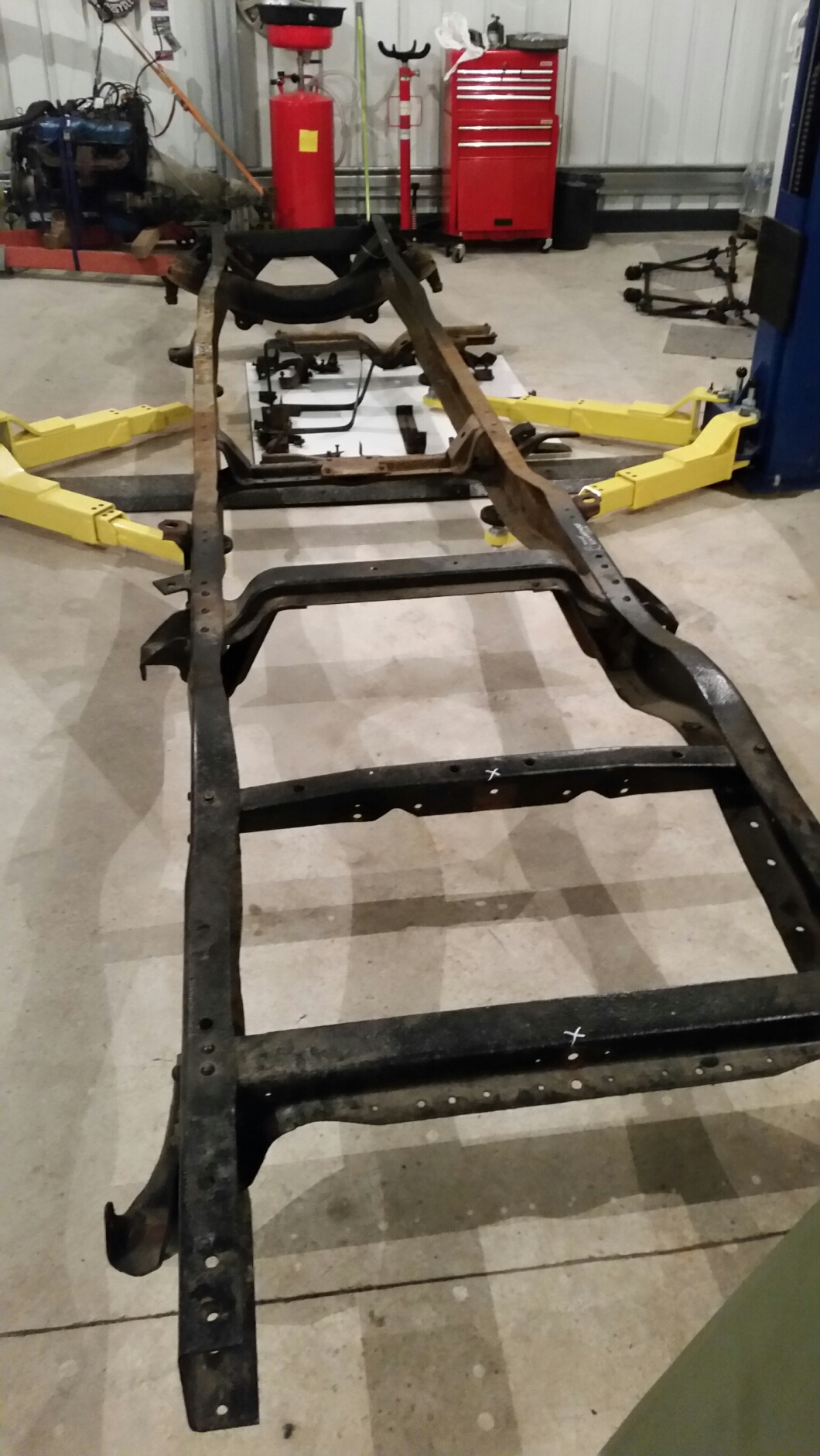

Encore un coup de sang hier après-midi.
Le châssis est prêt pour l'epoxy :dance:
J'ai viré tous les accessoires qui ne sont pas rivetés dessus.
Et honnêtement le châssis est vraiment nickel ce qui me conforte dans le fait de ne pas démonter plus.
Par contre j'avoue que c'est une bonne galère !
Surtout les crochets d'amarrage avant !
Bon prochaine étape le pont ! Et là aussi il y a du taff!

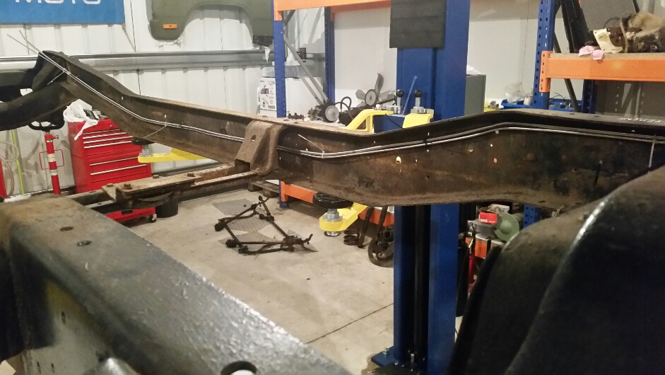

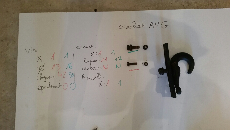

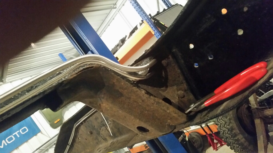

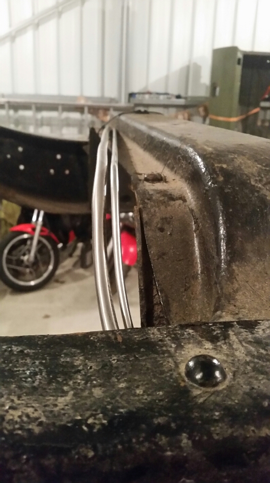

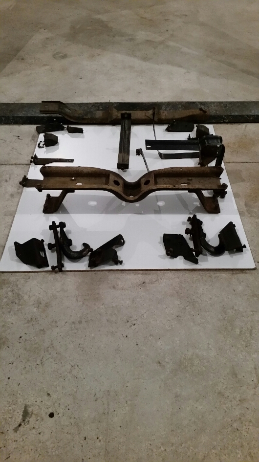

Semaine très chargée du coup je suis pas descendu au hangar.
Par contre j'ai réussi à trouver une heure ce soir j'en ai profité pour former mes tubing inox aller et retour essence. .
Autant le 4x6 se prête bien voir même sans cintreuse.
Autant j'en ai ch.... avec le 6x8 qui est très récalcitrant !!
Maintenant il reste plus qu'à trouver du 3/16 pour les freins .Et punaise, c'est pas commun !
Puis j'ai commencé à lister tous les auxiliaires du châssis car je vais passer en métrique en inox (je ne touche pas aux vis des trains roulants, je change uniquement les vis des supports frein à main support échappement. ...)

MessagePosté: Lun Fév 18, 2019 8:10 pm
Messages: 1187
Nikel tes tuyaux! T’as trouvé ca ou?
MessagePosté: Lun Fév 18, 2019 11:02 pm
woui bonne idée.... dis en nous plus!!!
MessagePosté: Mar Fév 19, 2019 2:40 pm
Messages: 313
Pour les freins, des conduites en alliage cuivre-nickel, ça se trouve assez bien (en tout cas aux US), ça tiendras 100 ans et ça ne coûte pas très cher.
(Disponible en plus gros diamètre aussi pour les conduites d'essence, d'huile de bva ...)
MessagePosté: Mar Fév 19, 2019 4:03 pm
Messages: 508
Localisation: le havre
Là ce sont des tubing inox donc ça tiendra 1000 ans :D :D

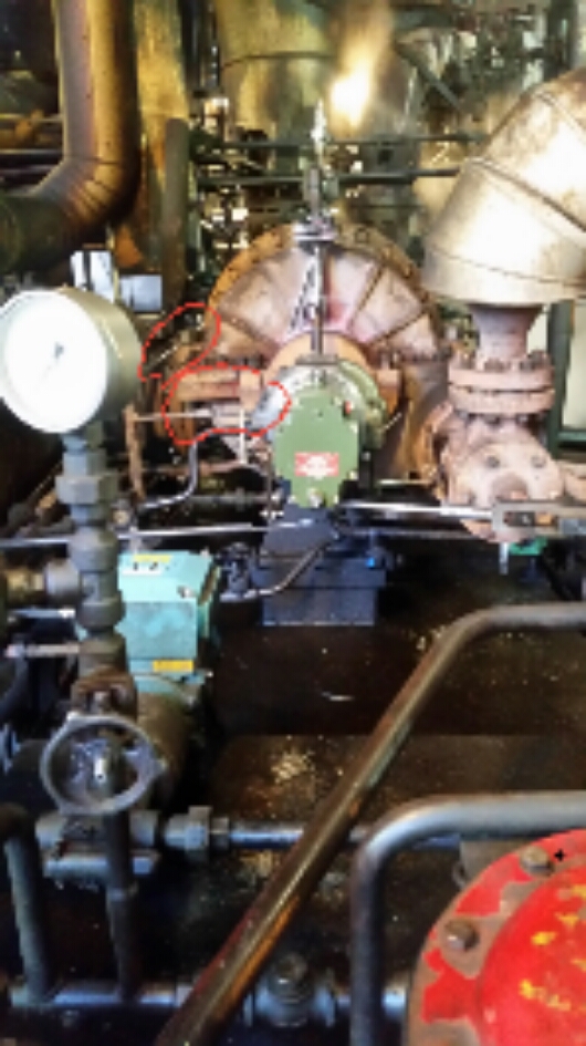

J'ai trouvé ça au taff car chez nous c'est beau coup utilisé pour transporter de l'air, de l'huile ou tout autre type de liquide...
Notamment sur les transmetteurs de niveau/ pression / température etc..
Mais ça se trouve pour les particuliers .
Perso j'ai pris du 6x8 pour l'aller et du 4x6 pour le retour.
Chez nous on appelle ça du tubing mais sur internet tu tapes tube inox 6x8 (en 6 mètre ).
Là je vais passer la commande (au taff) de 3/16 avec des raccords 1/4 et 3/8 pour les freins toujours en inox.
Sinon pour le cintrage le 4x6 se fait à la main par contre j'en ai un peu chié sur le 6x8 car la cintreuse ne fait pas le poids donc il m'a suffit de prendre un serre joint et j'ai cintré avec le chassis :) :)

La un petit exemple de tubing sur l'alimentation des paliers en huile sur une petite turbine chez nous :)

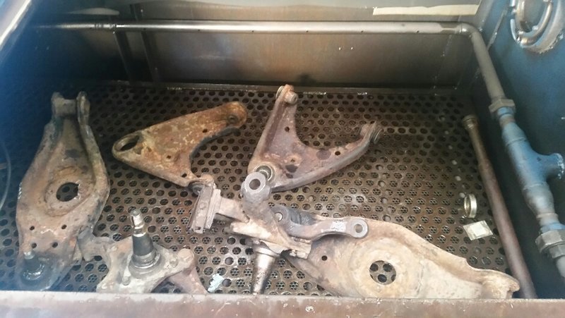

Puis j'en ai profité pour mettre le train avant au lave vaisselle :D
Les plus observateurs pourront voir que j'ai commencé à retirer les rotules. ..

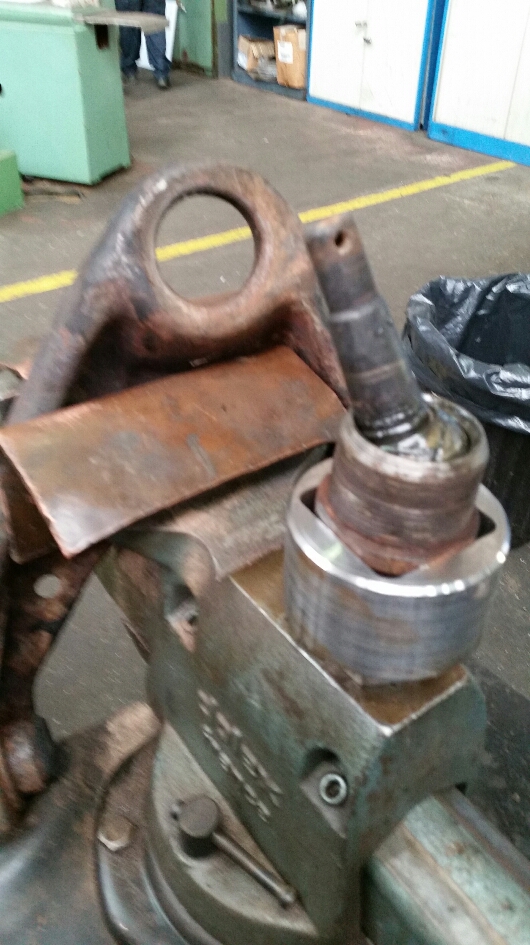

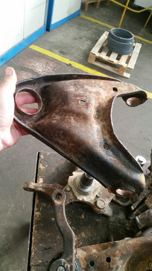

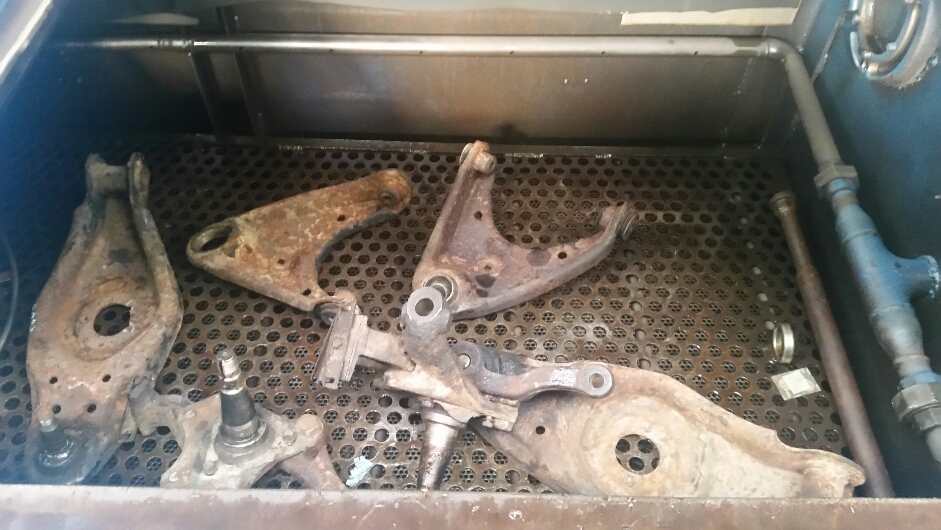

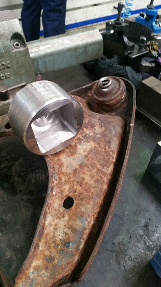

Un peu de news aujourd'hui.
Les pièces ont passé la nuit au lavage et sont propres

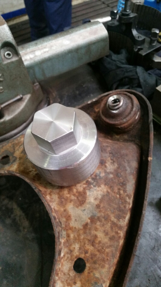

On a été obligé de fabriquer une douille de 54 au carré afin de déloger la rotule du bras sup à la clef à choc.
Bref un petit taff bien sympa et encore merci à mon pote nico pour ses talents d'usineur :D

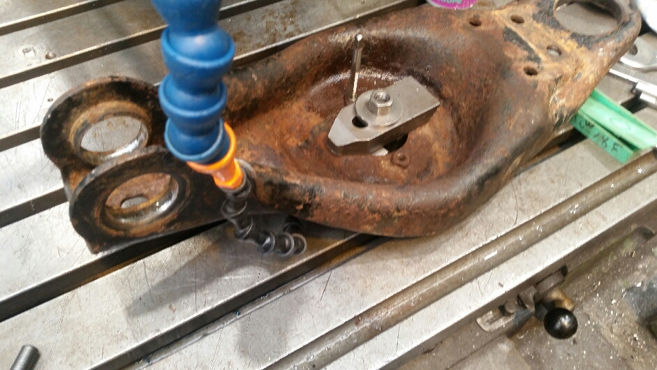

Bon allé on continue le monologue :D

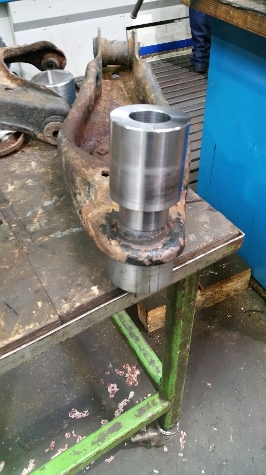

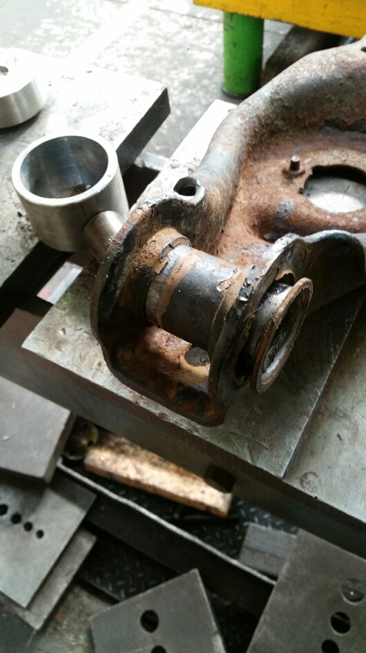

Donc encore dans les trains av et ces pu*** de rotules et bagues mais bon c'est ok jarrive au bout
Enfin grace à la presse de 60 tonnes et à l'aide de mon pote tourneur pour me fabriquer les montages au poil. ..
Puis extraction d'une vis de 5/16 qui avait été montée de travers en usine. ...
