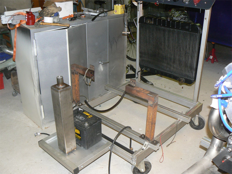

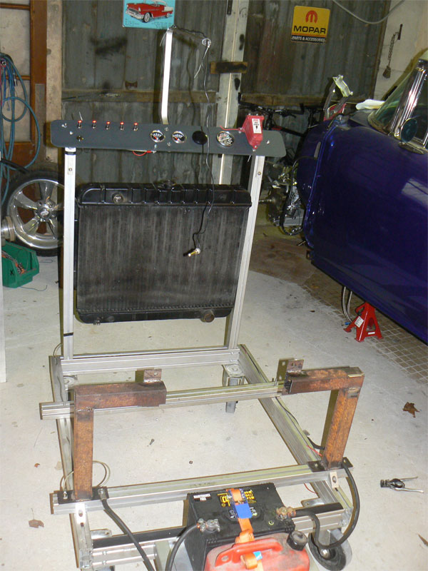

Poursuite des travaux sur le banc avec câblage électrique (c'est pas le truc qui me fait triper :lol: ) et sur les conseils avisés de BIB, fabrication et mise en place de la potence qui conduira le faisceau jusqu'au moteur pour éviter les fils pendouillant de partout ;) Image

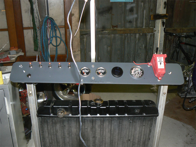

Détail du TDB, les inters à diode, le bouton poussoir de start, à gauche la prise positive isolée pour brancher par exemple un lampe strobo', au milieu une prise de masse et tout à droite la bobine HT, reste encore pas mal de taf mais ça commence à prendre tournure :) . Image

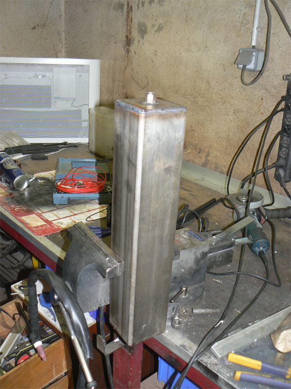

Aujourd'hui, fabrication d'un p'tit fuel tank à partir de tube inox 100 x 100 bouché des 2 cotés avec une tôle de 3 mm, en bas soudage d'un bossage pour vissage de raccord essence... Image
MessagePosté: Mer Déc 17, 2014 7:47 pm
Et en haut soudage d'un tube de remplissage, l'ensemble est monté en position verticale sur le banc, et pourra être déplacé au grès des besoins, soit à l'arrière comme il est avec une pompe à essence électrique soit en hauteur à l'avant pour le raccorder à une pompe méca ;) , contenance 5 litres et coût de revient : 0 :P Image

Pas très pratique l'inclinaison de la console vers le moteur... quand le moteur sera en place tu ne sera pas face à ta console...

juste un petit truc: tu perces sur le coté en haut et en bas, tu visses 2 petits coudes un tube transparent qui les relie façon niveau à eau et comme ça tu as une jauge à carburant maison bien pratique.. histoire vecue :P
