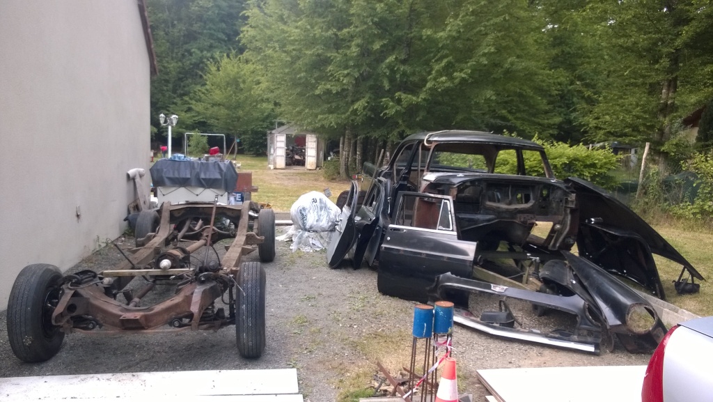

Étant à fond sur ma belle, je ne prends pas trop de temps pour partager mes photos et vous savez à quel point ça en prend du temps !
Bon c'est parti
Désossage complet

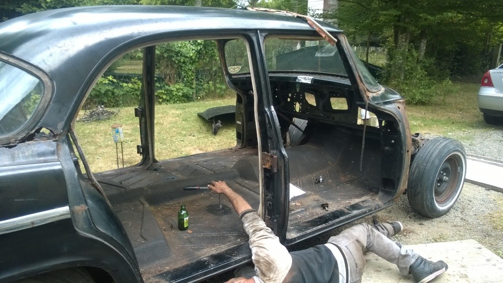

On a emprunté la balançoire des gamins et ça marche nickel !

Caisse chargée pour aller chez mon pote carrossier pour remplacer le métal rouillé

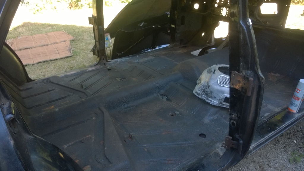

Le châssis

les deux parties désassemblées

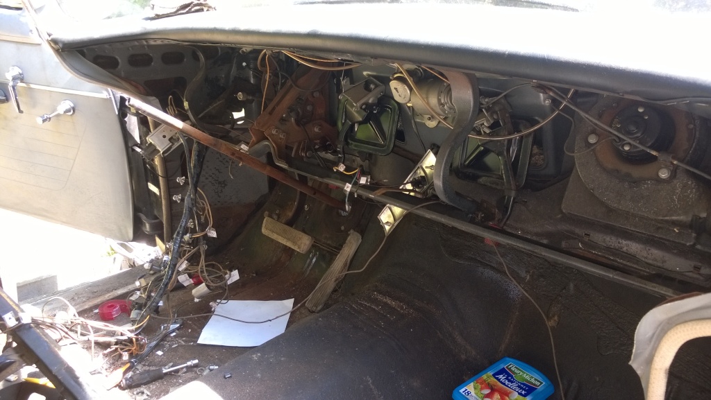

On fini de démonter les quelques monogrammes et baguettes restantes et on nettoie l'intérieur afin de mieux y voir
