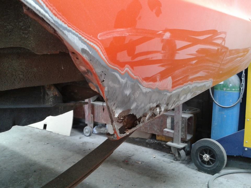

Merci pour vos conseils, oui je sais que rien n'est sûr sur des photos !! Je vais déjà une fois attendre qu'elle arrive puis je ferais un point avec vous pour me conseiller au mieux !

Peut être pas des voleurs mais celui la a pas l'air chaud patate d'envoyer des photos de la caisse en question. Et au fur et à mesure que l'on découvre cette voiture, j'ai l'impression que tu as payé un peu cher pour une voiture qui semble avoir besoin d'une grosse restoration plus qu'autre chose .. :dry:

Oui je pense que vous avez raison mais bon la c'est de toute façon trop tard. Mais bon le carrossier de chez sixty à dit que ce n'est pas la peine de changer toute l'aile qu'on peut la refaire et que ça revient moins cher, il a déjà restaurer plusieurs charger donc j'espère qu'il a raison !
Le carrossier peut très bien te dire ce qu'il l'arrange, mais au fer et à mesure des photos j'ai l'impression que tu vas avoir une désagréable surprise à la livraison et au démontage...
Un rear quarter panel coute $240 et un plancher de coffre à peu près pareil...
Si la voiture n'est pas dans le container, ce n'est pas encore trop tard...
Je ne connais pas sixty six mais des garages français de qualité spécialisés dans la restauration d'américaine, y'en a pas des tonnes en France...
Quelqu'un connait ce garage ?!?
Concernant les photos de l'intérieur tu en as aucune ????
J'espère sincèrement que l'on a tort et que ta belle sera vraiment belle

Faut pas dramatiser non plus. Il n y a rien d étonnant que pour 16 000$ il y est du boulot en carrosserie.(Trouver une caisse nickel en tolerie pour ce prix ,c est devenu impossible) Alors un plancher de coffre ,une aile Ar voir deux à changer.Moi cela ne me surprend pas.
Après redresser une aile AR ou former des morceaux de tôle pour la réparer c est possible.Tout dépend de la compétence du tolier. ;)
