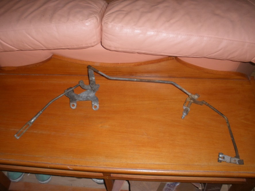

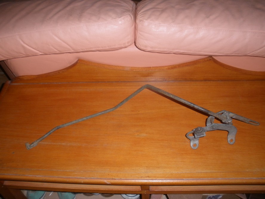

je regardes dans mon stock;) j'ai ça Image

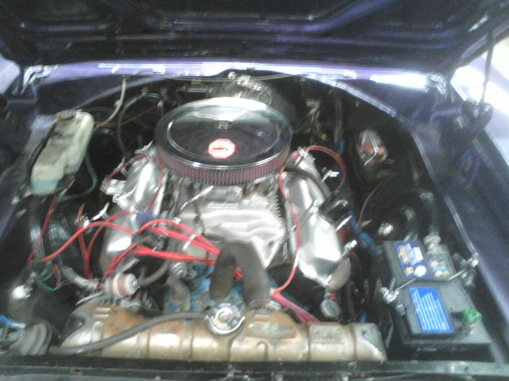

ou ça :P et je crois que j'en ai encore une faut que je la trouve;) Image

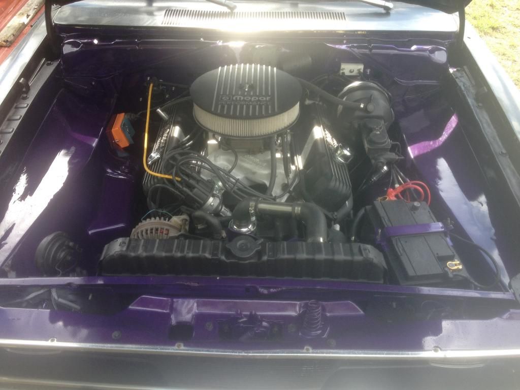

bein quoi, c'est bien aussi couleur alu??? :P Image

un beau compartiment moteur il ny a que ça de vrai :P

c'est vrai que cette dernierre photo est tres belle......
j'ai du travaille avant d'avoir la meme chose que ca.....
bref je pense que deja dans un premier temps je ne vais pas faire de grosse modif moteur..... pour les "AAC" (hehe je retiens vite :p) je vais attendre un peu et deja m'occuper des freins, et de remettre en etat tout ce qu'il y a a remettre en etat avant d'attaquer cette partie.
