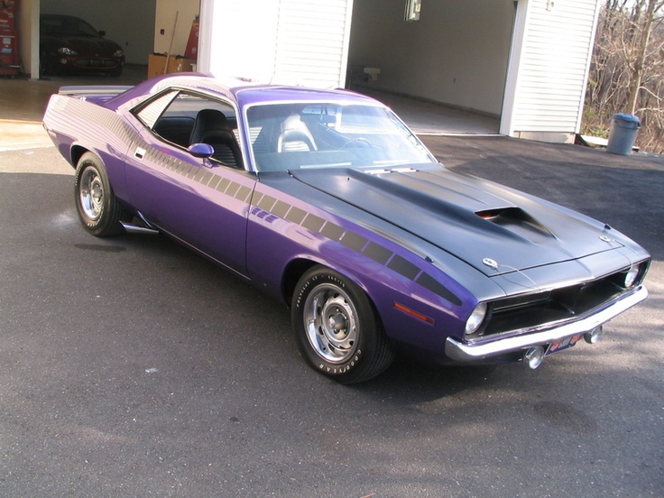

Ça dépend de combien ça dépasse par rapport à l'origine mais tu peux commander un capot AAR ou un six pak ;)

pour la l admission c une simple plan holley street dominator , j ai pourtant entendu dire que fallait mettre cette cale !?
 Sujet du message: Re:barracuda 70
MessagePosté: Mer Mar 26, 2014 11:06 am
vire cette cale!!!!
mets ça: http://www.ebay.com/itm/Mr-Gasket-3439- ... ac&vxp=mtr
et tu mets ce filtre à air:
http://www.ebay.com/itm/K-N-Custom-Air- ... b7&vxp=mtr
(attention, pour le filtre je ne te dis pas d'acheter celui de cette annonce, mais CE MODELE!!!! tu peux peut être trouver moins cher)
et si tu veux garder ton filtre, tu prends la cale que je t'ai dite et tu vois avec Loïc ou Peter pour un capot type AAR en fibre.
c'est toi qui vois. ;)
Je confirme, la cale n'apporte aucune amélioration. Je n'en ai pas mis non plus avec la même pipe et un quick fuel.

Même sans cette cale ces chocho, je n aime pas trop malheureusement les capots qui ne son pas d origine sa fait un peut Jackie dans sa 206 ( j'ai rien dit c pas moi).

dans ce cas mets les articles que je t'ai présenté.
j'ai du faire pareil.
MessagePosté: Mer Mar 26, 2014 5:11 pm
nono 440 écrit:
Ose me dire qu'un capot de AAR ça fait jacky tuning !

Bien oui !
Juste que cela fait un peu tros transfo pour moi niveau visuel !
Les gouts et les couleurs tu c !
Et pour les cache culbu je c que cela ne raporte rien dans cette configue mes je ne pouvais plus m encadrer les enciens (d origine) et cela sera changer un jours , chaque chose en sont temps car suspension recu donc a faire et cela devient vraiment urgent c pire que une mini annee 70.
