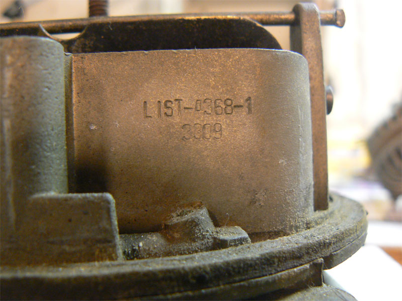

D'autres bonnes nouvelles, le carbu Holley est bien celui d'origine, il a été fabriqué la 33ème semaine de 1969 ce qui colle avec le jour de fabrication de l'auto en janvier 70 :woohoo: :woohoo: , il ne me restera plus qu'à commander la pochette de joints qui va bien et le refaire aux p'tits oignons, je me demande juste quel bain électrolytique il faut faire sur les parties aluminium pour obtenir cet aspect un peu doré du neuf :unsure: Image
MessagePosté: Mer Juin 04, 2014 6:25 pm
c'EST UNE SORTE DE ZINGUAGEAU CADNIUM j'ai deja vu des bombes de ce produit.. pour le reste ça va etre du veritable MATCHING NUMBER.. il mépate alors la il m épate ce NONO;)
