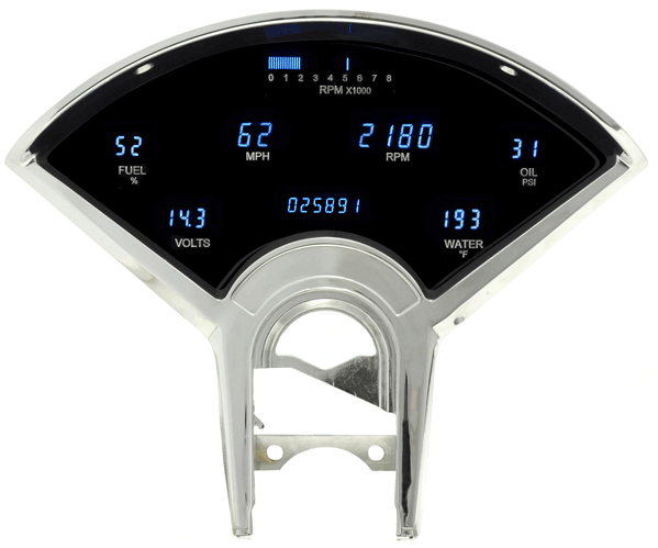

MessagePosté: Jeu Avr 26, 2012 12:41 pm
coronet67 écrit:
Puis tableau de bord.
Sur le coup si je pouvais revenir en arrière, je le ferais différemment,
T'inquiète pas, c'est très beau ainsi, moi j'ai acheté il y a 7 ans de ça mon dakota digital, j'trouve que ça fait un poil "Has Been" de nos jours quand je vois les belles séries de compteurs qu'il existe sur la marché, mais trop tard pour revenir en arrière :blush:

nono540 écrit:
coronet67 écrit:
Je vois qu'on a le même petit problème lorsqu'on achète trop tôt, afin de pouvoir réunir le max de pièces dans une seule commande ;)
