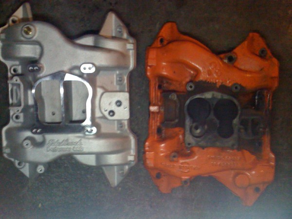

mais entre temps je m etais posé un pipe edel performer et son petit holley 770 cfm...
et la ce fut une grosse boucherie.... Impossible de passer la puissance au sol en 1... ça burnait tout le temps... jouissif!!! Image

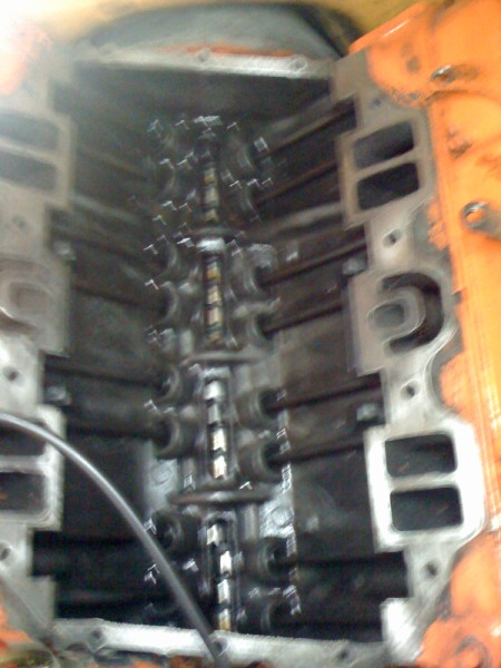

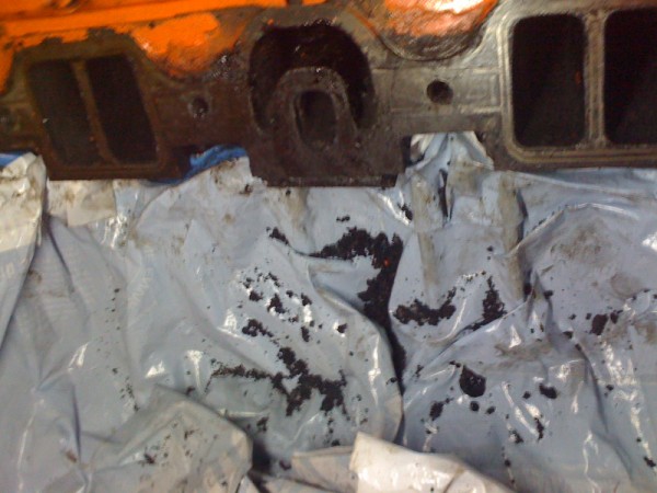

j avais enlever 3 tonnes de merde sous le valley pan... de vieux reste d huile transformé en pate degueulasse.. Image

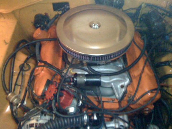

le tout posé avec un petit filtre à air neuf et plus léger, mais qui s est avéré un peu light pour le volume d air dont à besoin un 440 pour respirer...
Un jeu d enfant à poser ce holley neuf, hormis le reglage de ralentit, il n y avait rien à faire...
Notez le joyeux bordel de fil electrique... :lol:
