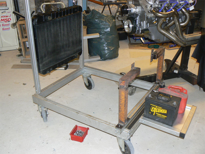

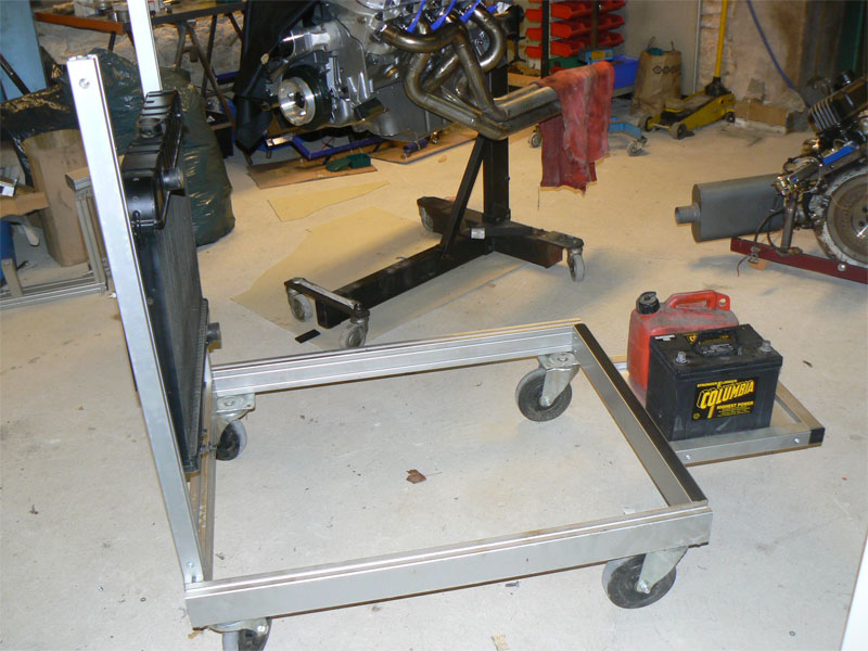

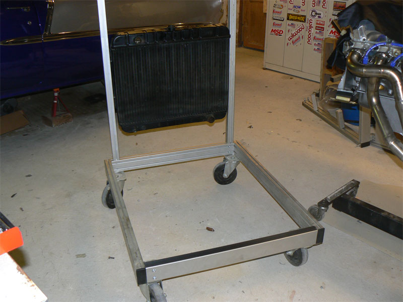

J'ai attaqué la fabrication de mon stand de démarrage moteur, plutôt que de me lancer dans du soudage de ferraille, j'ai eu l'idée de recycler un vieux châssis qu'on balançait à mon boulot (y'en a pour une fortune de ce truc :blink:) , c'est du profilé modulaire aluminium qu'on assemble avec un système de boulonnage "sioux" qui demande des perçages précis, l'avantage c'est que tout est réglable du coup, par exemple la largeur des supports de radiateur, la hauteur de radiateur etc...cela me permettra de monter n'importe quel moteur en faisant glisser les supports dans les rainures, je suis super content du début.
Le châssis sur roulettes avec le radiateur... Image

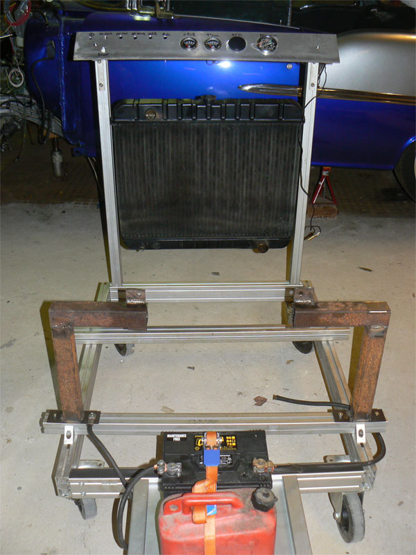

Par la suite j'ai ajouté une support qui recevra la batterie et un bidon d'essence, le bout de tôle alu et les petits profilés étaient pile à la cote voulue, c'est pas de la chance, c'est de la science :P
Demain je commence la fabrication des supports moteurs et du reste des accessoires :) Image

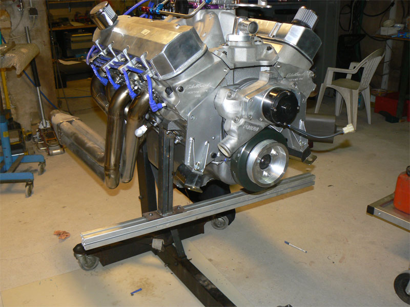

Aujourd'hui, 2ème étape, fabrication des supports moteurs arrières pour chevrolet SB/BB mais aussi tout GM V8 :)
Reste à fabriquer les supports avant spéciaux pour le 540, par la suite je fabriquerai des supports tout V8 Chevy qui se boulonnent sur les ancrages d'origine Image

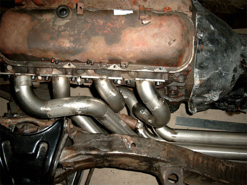

Oui home made en effet :P , 2 mois de boulot et une sacré prise de tête mais au final je suis super fier d'avoir réussi ça :) les bougies sont toutes très facilement accessibles (ce qui n'est pas le cas même avec les grandes marques :angry:) et moins de 8 % de longueur entre le plus petit et le plus grand des conduits, l'inconvénient c'est le poids et l'inertie thermique de l'inox :(
Une photo du coté conducteur, le plus chiant car il fallait tourner autour de la direction, éviter le contact avec le soufflet de crémaillère, être loin du filtre à huile etc..mais on y est arrivé :lol: Image

J'ai un peu avancé sur le stand (pas assez à mon goût mais bon...), les fixations chevy avants sont faites, elles seront communes au small et big :) Image

Et j'ai attaqué le tableau de bord, je l'ai mis coté moteur comme m'a indiqué Laurent, il y aura 1 inter général, un BP pour le start, un inter pour pompe à essence, pompe à eau, ventilos et 1 en RAB, coté manos, j'ai pression d'huile, température d'eau, dépression carbu et AFR, j'ai commandé une série d'inter 20 A sur Ebay pour pas me faire chier avec le relayage et j'ai commandé aussi un compte tour "autometer" à Honk Kong pour 30 Euros :S, on verra bien si c'est de la merde ou vraiment de la merde :lol: , si vous voyez un truc qui cloche, dites moi, c'est le moment :lol: Image
