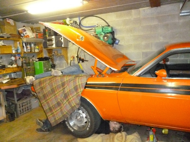

Voila la boite est en place, ça c'est passé sans accrocs. :)
Cloche boulonnée, flexplate fixée au converto.
Il me reste à faire monter tout ce qui vient autour de la boite. Pas eu le temps hier. (arbre transmi, radiateur huile, shifter, kickdown, ...)
J'ai eu un peu d'aide d'un pote, j'aurai eu difficile sans lui pour certaines démarches.
Ma bangnole parait jaune avec cet éclairage :huh:

Et ben ça a pas chômé..... on dirais un lit superposé avec un qui dors dessus et un autre dessous avec les couvertures. :lol:

tu as quand même pas mis la couverture pour protéger la belle peinture :whistle: :P (ça c'est méchant , désolé Virgile :lol: :P ;) )

Le peinture je m'en fou, je l'ai mise parce qu'un v8 c'est très inconfortable quand on est couché dessus :lol:
... Mais Peter je te retiens quand même :blblbl: :boufon:

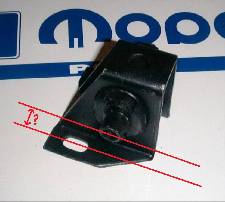

L'un de vous pourrait il me donner la mesure entre point d'attache et axe du cross member d'un silent block de boite ?
Je pense m'en faire un moi même.. Ca me saoule j'ai oublié le miens chez le gars alors que je l'y avais démonté voyant que le sien était différent! :side:

J'te donne ça dans 1h ;)

avec un peu de retard , je trouvais plus la pièce :blink:
j’espère que tu va bien voir les cotes :unsure: le support est en 4 mm d'épais

T'es un chef Peter, c'est super ! ;)
Pour le silentblock en lui même, j'en ai un qui vient d'une triumph hérald :lol: Je vais me faire un truc correct en attendant de passer une commande summit :)
