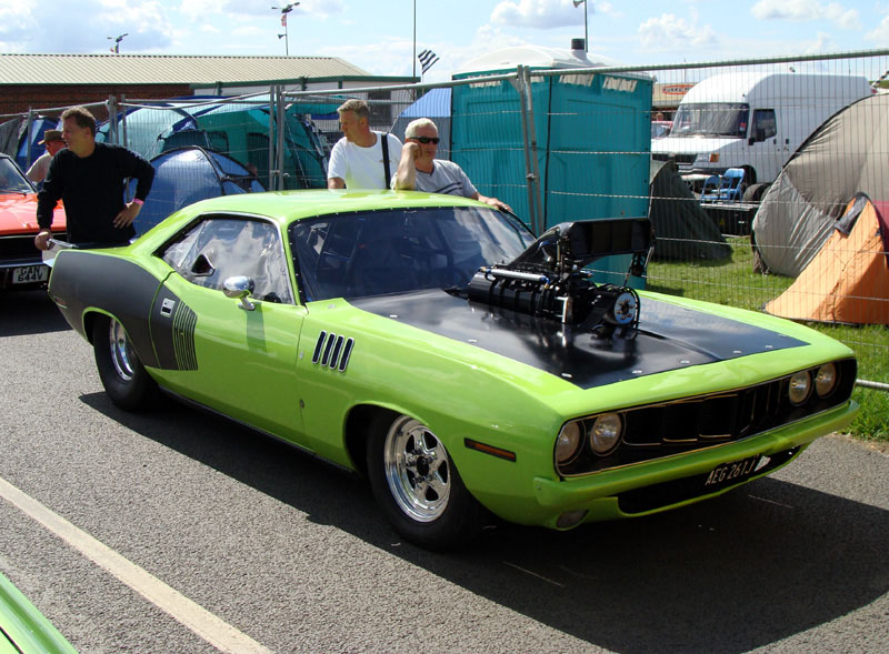

Tu vois ça comme ça, toi: on monte un compresseur, hop, et voila !!
Primo, en France, sur une bagnole street, j'ai JAMAIS vu un compresseur "qui marche"...J'ai bien vu quelques tires avec des compresseurs, mais jamais un truc qui marche VRAIMENT comme doit marcher un moteur compressé !
Monter un compresseur pour faire 12", haha, je me gausse !
Personne ne sait les faire marcher, en france, jusqu'a preuve du contraire !
Dépenser autant d'oseille pour se faire une gentille petite caisse de balade, non, j'vois pas...je ne nie absolument pas le côté look de la mort qui tue (j'en rêve...) mais faut plus que la gueule, à ce niveau !
Non, non, non, le compresseur, c'est réservé aux engins qui dépotent, dont les temps au 1/4 de mile commencent par une unité, et pas par une dizaine !
Mon rêve ultime étant une auto "de route" comme celle là, par exemple:
L'engin ultime, le truc de fou, la machine de mort...Je l'ai vu évoluer année aprés année, pour finir avec cette gueule démonicide !
J'ai plus la moindre idée des temps de ce gros Hemi 528 ou 572 compressé, mais sûr que Titine va nous trouver ça...:whistle:
Autant dire que ça reste et restera du domaine du délire psychothropique, mais bon, quitte à rêver, autant rêver "Tough" !!
