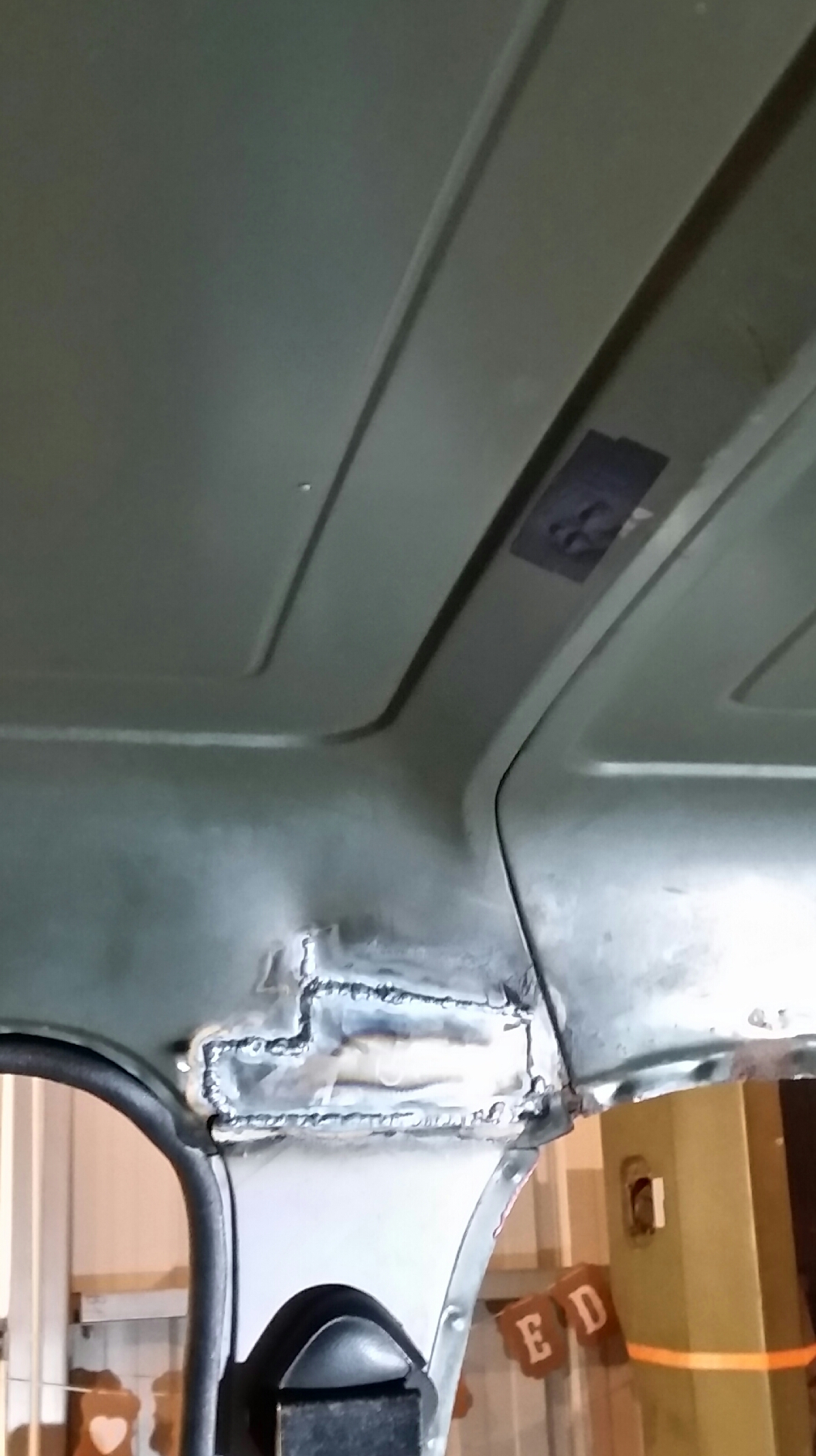

J'suis pas expert, mais je vois que tu fait t'es point de soudure au Tig et je sais qu'il est préférable de souder la tôle fine au semi-auto ça chauffe moins et du coup ça limite les déformations, c'est peu être pour ça que tu galère … après je sais ce que c'est, faut pas mal de matos' parfois pour pas grand chose, alors ont fait avec ce qu'on a :wink:
Courage pour la suite ça avance
MessagePosté: Dim Déc 09, 2018 7:16 pm
Messages: 508
Localisation: le havre
C'est exactement ça je fais avec ce que j'ai :D
Je me vois investir dans un mig juste pour ça et sincerement je suis pas convaincu que le mig passe dans la gouttière .Au moins la question ne se pose pas avec la torche du tig.
Et honnêtement les déformations sont minimes car j'ai réduit au max l'amperage . En tout cas rien que ne saurait se redresser avec un petit planeur et un tas. .
Mais bon je suis tout de même content de voir ce toit se refermer même si je voudrais que ça avance plus vite. ..

J'comprend, tant que tu arrive à avancer comme tu veux :wink:

Et pourquoi tu t'es pas fait prêter ou louer une soudeuse par point, j'ai vu le résultat c'est top....ET pas de tôle deformée :whistle: :whistle:

C'est vrai que j'ai hésité pour la soudeuse par point mais de ttes façons il fallait que rebouché tous les trous du depointage donc autant reremplir tt le monde et surtout là je suis certain que ça tient :D

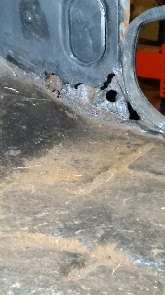

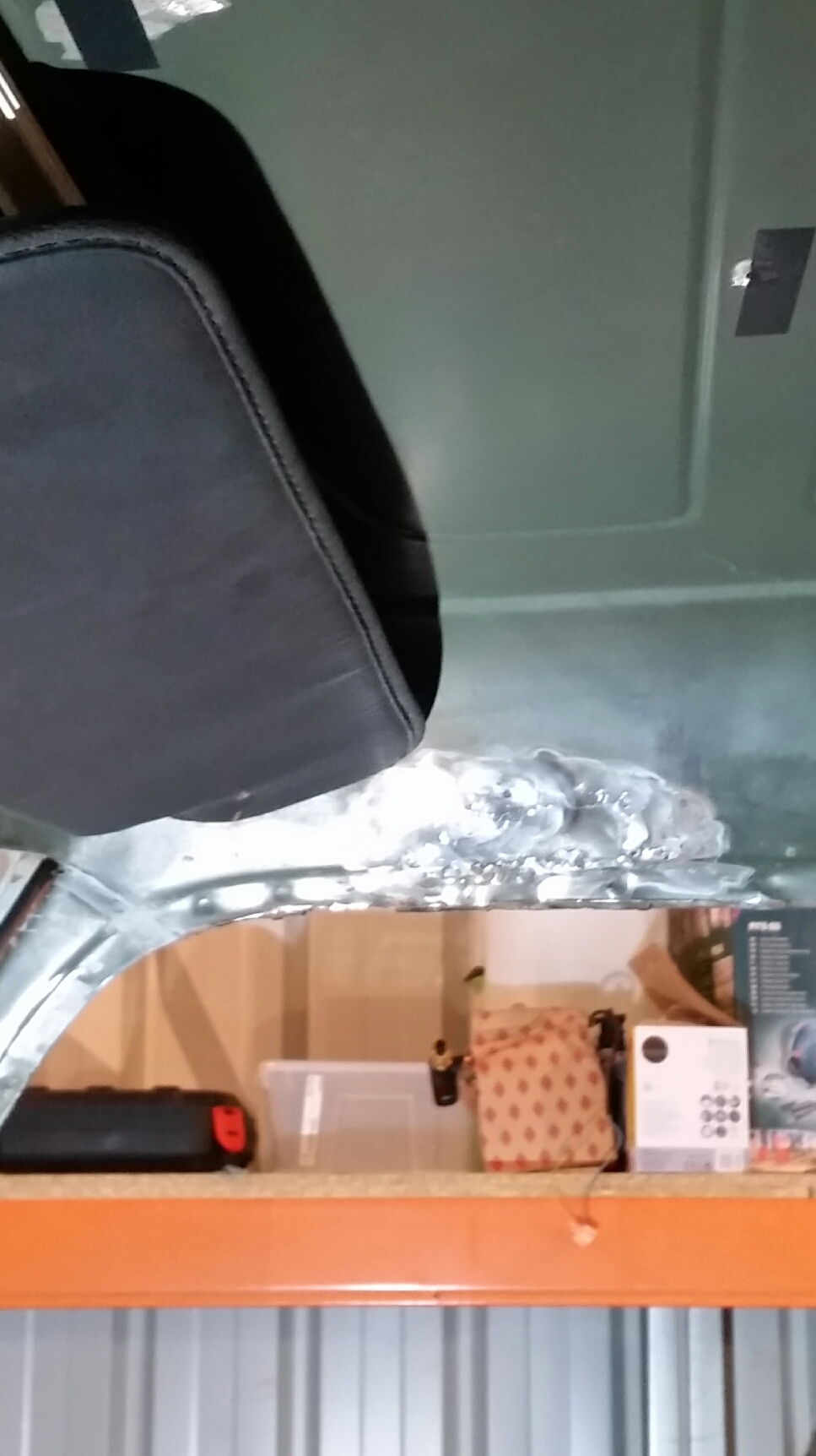

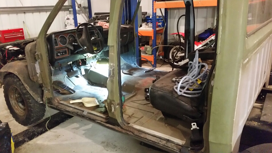

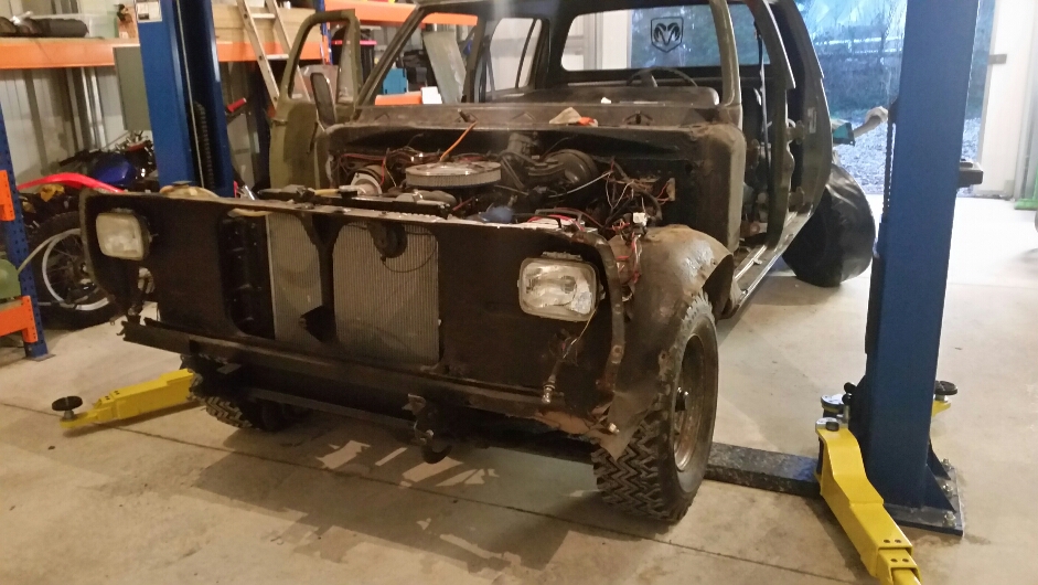

Bon pas de vacances à Noël mais ça n'empêche pas de trouver une heure ou deux pour désosser le gros :D

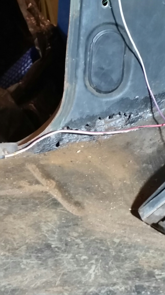

Et un petit repérage des futurs patch
(Les pieds de cabine. ..)

Et le boulot déjà fait

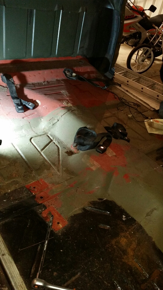

Et pour finir la vue d'ensemble du plancher
Vraiment en bon état

yes. :clap: sympa le tableau de bord luxe en ronce de venilya. il a l air sain ce petit plancher un bon decapage une peinture style raptor et ce sera top choucroute.
