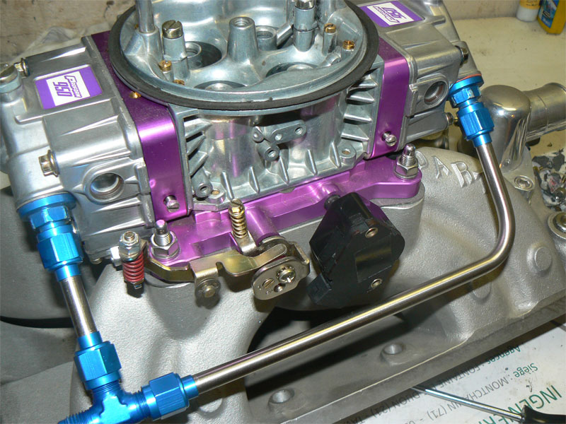

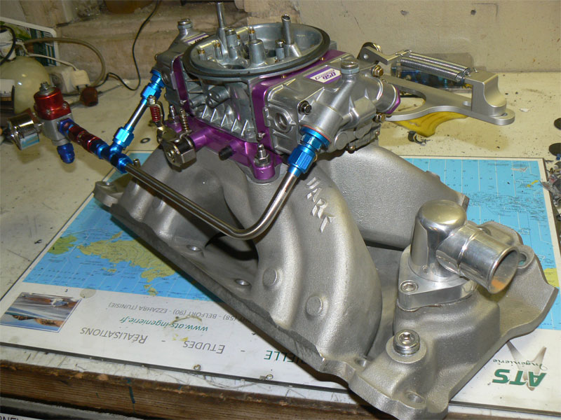

Bon, revenons au sujet principal, j'ai fini de contrôler les portées de bielles et elles donnent toutes 0.0020 de jeu avec des coussinets réparation, donc ça c'est OK :) , en attendant mes paliers d'AAC, j'ai terminé de préparer l'ensemble des pièces afin qu'elles soient prêtes pour le remontage, nettoyage, décapage des portées de joints, toilage etc...que des trucs ingrats :( , pour me redonner de la motivation, j'ai assemblé à blanc la partie admission, refait une durit avia d'alimentation en carburant etc...ça a de la gueule tout ça :) Image
MessagePosté: Lun Nov 10, 2014 6:15 pm

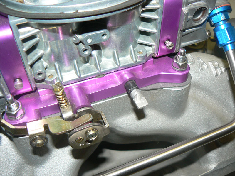

Puis je me suis remis au travail pour adapter le capteur TPS (Throttle Position sensor) capteur de position de papillon en Français, sur le carbu, ce capteur est indispensable pour la gestion de la boite 4L80E, j'avais acheté un capteur tout con avec une fente plate pour l'accouplement.
Coup de bol, l'axe des papillons est taraudé M5 d'origine sur le carbu, j'ai donc soudé au tig une languette inox de 8 mm de large et 2 mm d'épais sur une vis à tête bombée M5 (pas simple mais j'y suis bien arrivé) à croire que je commence à savoir souder sans tout fondre :lol:
Une tite photo de la vis en place (après microbillage pour faire propre), le contre ércou nylstop sert à orienter la languette dans la position de la partie femelle du capteur Image
MessagePosté: Lun Nov 10, 2014 6:16 pm
Une photo avec le TPS en place, reste plus qu'à fabriquer une 'tite patte pour fixer le TPS sur le carbu ;) Image

A tiens, pas con le coup de la vis :lol:
Fait pas la même bourde que moi, perce des trous borgnes et taraude la base plate pour y fixer la pate du tps.
De cette façon si tu démonte le carbu, le tps vient avec et se dérègle pas.

Pas bête le coup des taraudages dans la base plate, moi qui voulait pincer la patte tout connement avec l'écrou de pipe, merci du conseil Laurent ;)

Bah me demande pas comment je sais que c'est pas top sur les vis du carbu :side:
En même temps t'as pas prévu de redémonter :P

Sur ce montage il utilise une double patte fixée sur la vis de fixation d'embase de carburateur.
http://www.summitracing.com/int/parts/inn-rtd-tps-1001

On prévoit jamais de re-démonter, on se dit que tout va gazer du premier coup hein :lol: :S , donc, comme j'ai un peu de temps à y consacrer, je vais faire ça bien ;)
