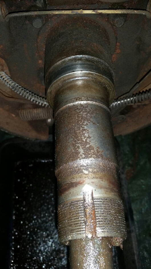

Et le petit cadeau ce soir en rentrant du taff :dance:
2018-09-03 22.02.27.jpg [ 375.38 Kio | Vu 2331 fois ]
MessagePosté: Lun Sep 03, 2018 9:34 pm
Messages: 508
Localisation: le havre
Une petite photo zoom de la fusée :think:
Mais bon ça va les portées de rlt et de spi sont en état. .

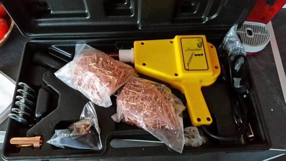

A l'occasion pouvez-vous faire un petit retour sur le tire-clou, j'en ai besoin d'un et j'ai vu celui que vous avez acheté.

pour le tire clous pas de problème dès que je trouve 5 minutes pour tester ça, je ferai un retour.
je me doute bien que ça risque d'être plus long que celui à étoile mais son prix est deux fois moindre et je ne suis pas un pro donc j'ai le temps :)

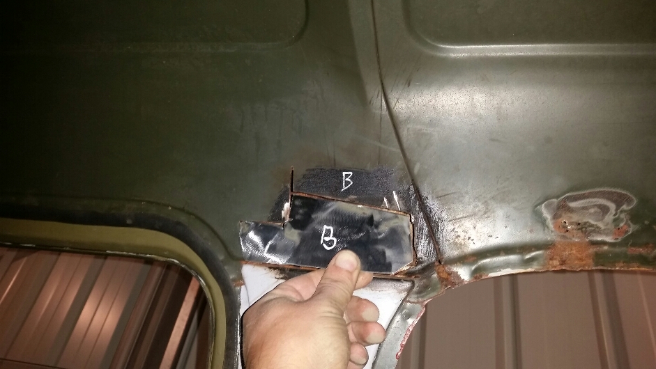

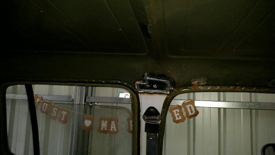

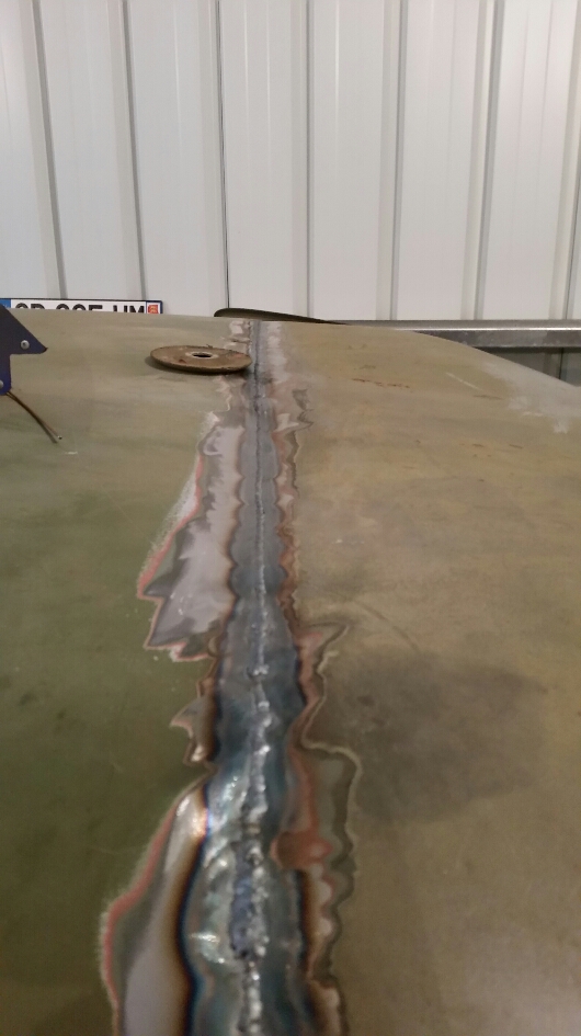

Bon un peu de news du gros pépère.
Un copain est passé me faire le codon sur le toit car je ne me sentais pas de le faire. (J'avais commencé mais ça bougeait trop)
Résultat c'est pas trop mal ça c'est un peu affaissé au niveau de la soudure (c'est normal ) mais je vais rattraper le plus gros au tire clous et finir au mastique de finition.
Et un patch a été refait à l'intérieur .
Bon c'est pas grand chose mais ça avance. ....
( je vais tenter de reprendre le taff dessus avant Noël mais j'avoue qu'il fait froid dans le hangar et surtout la chaudière de la maison vient de dégager donc je revois forcément les priorités. ..)
Place aux photos. .. :dance:
