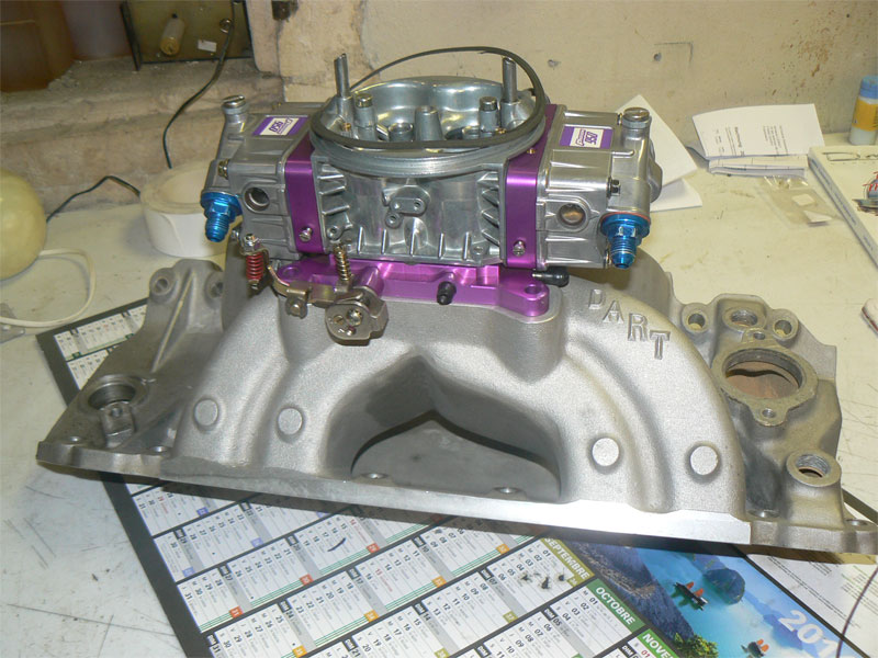

Ce matin j'ai reçu ça...une énorme pipe DART avec Carbu 950 cfm double pompe méca, ça sera plus simple à régler que la dual ;) notez les bossages pour monter le Nos :evil: Image

Rien que de bonnes nouvelles, surtout au sujet du vilo. :)
Trop
MessagePosté: Mer Mai 07, 2014 12:07 pm
j'aime bien la couleur de l'anodisation du carbu. et bonne nouvelle pour le vilo;)
MessagePosté: Mer Mai 07, 2014 12:54 pm
Un Proform !!! Chouette matos
MessagePosté: Mer Mai 07, 2014 12:58 pm
Peter écrit:
Ha oui, très très beau en effet :woohoo: :woohoo: , c'est mon pote le pat' de Nancy qui m'a vendu l'ensemble à un prix très très canon :) :) :) , ça va me coûter un max de bières à notre party de Juin :S :S :S
MessagePosté: Mer Mai 07, 2014 2:24 pm
Magnifique pièces ! Pat' ? C'est pas le proprio d'une nova mauve qui est dans les 10 secondes ?
MessagePosté: Mer Mai 07, 2014 3:45 pm
ELLIOT écrit:
Pat' Michelini himself...yes...;)

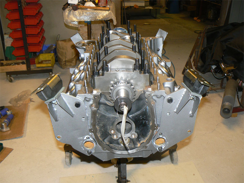

MessagePosté: Mer Nov 05, 2014 7:32 pm
déterrage du sujet, après 6 mois de silence radio, le projet revient en piste :lol: , faut dire qu'à force de voir des bel air 55 2 doors HT de folie lors de ma dernière épopée en Cali' ça m'a donné un peu de motivation pour rataquer (pour la Nième fois) ma bête à chagrin :blush: , on reprend où ça s'était arrêté en mai avec le 540 en pièces détachées suite à mes soucis de limailles d'alu :( .
J'ai donc repris à 0 le bloc avec les habituels trucs pas bandants : démontage des bouchons de galeries de graissage, démontage des paliers d'ACC, nettoyage des conduits, passage de taraud dans tous les trous etc...que du bonheur :lol:, j'attaque le vif du sujet avec le montage de la goujonnerie de vilo et le contrôle des jeux de palier au plastigage, j'en ai acheté un lot chez rectif 2000 via Ebay, comme ça j'en ai d'avance ;)
Voilà une tite photo de la bête... Image
