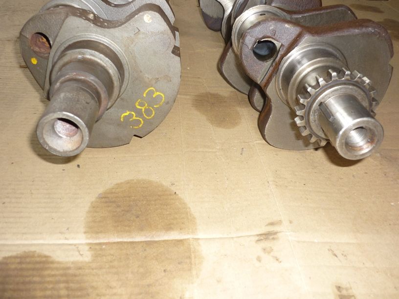

Bon, après analyse des code frappé sur la petite plaque derrière l'allumeur, on moteur était bien une merde de 2bbl avec vilo fonte à l'origine.
Alors, comme j'en parlais avec le Hollandais, les vilo fonte n'avait pas le pilot hole assez profond pour accueillir une A833. On le voit d'ailleurs ici sur une photo qu'il a faite avec des vilo qu'il a en stock. A gauche acier, a droite fonte:
Donc de deux choses l'une:
- Soit le vilo à été changé pour une forgé.
-Soit le vilo cast à eu le cul repercé pour pouvoir y loger la boite 4. D'après lui ça se faisait beaucoup dans les 70's.
On distingue cette la photo suivante que le vilo forgé semble plus "épais" sur l'avant.
Le miens quand à lui sur cette photo datant de l'avant nettoyage du bordel:
Très difficile de dire n'est ce pas ?
Je viens de virer le volant moteur et regarder, j'arrive vraiment pas a dire si c'est l'un ou l'autre.
Donc une question me vient: Quand on démarre un moteur forgé internal balancer SANS volant moteur, est ce que ça tremble ou pas? S'il est internal ça ne devrait pas je suppose ? Puis je essayer sur le mien juste quelque secondes ?
Sinon, histoire d'être fixé, je serai obliger de RE virer mon carter moteur qui fuit absolument pas pour voir ce satané vilo.

Selon les mesures qu'il m'a donné sur les épaisseurs de matière de l'avant du vilo ou le damper se presse, on dirait bien que c'est toujours de la fonte... Donc le cul avait été repercé.
J'espère recevoir ce damper demain, ainsi je pourrai être fixé.

J'suis quand même encore allé chercher la seule Mopar du bled avec un raaaaare 383 vilo fonte à l'origine hein.. :angry: Il y en a trois aux USA j'en ai acheté une! :whistle:
Bon va savoir ce qu'il y a dedans maintenant.
J'ai toujours pas recu ce Motherfu.....g damper donc si j'ai le temps je vais tomber le carter d'huile et j'arrêterai de me faire chier à me poser deux milles questions.
Si c'est un bidouillage de fonte dont le cul fut repercé, je me grouillerai de changer ça par un kit str... NON! par un autre vilo. :P
