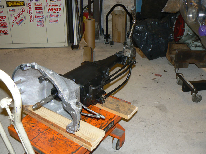

Histoire de faire avancer le truc en attendant mes bouts de tôles de carter, j'ai attaqué la préparation de la boite méca :) , la voilà dans sa nouvelle livrée noire satinée avec tous les accessoires en place, la tringlerie réglée, l'assistance hydraulique d'embrayage montée etc...y'a plus qu'à :) Image

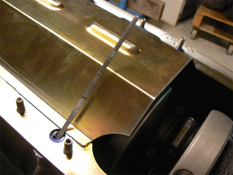

Reprise des activités sur le 512 après l'épisode du carter :) , ce jour contrôle de la jauge d'huile, après discussion avec Laurent ARNAUD ce dernier m'a conseillé de porter le niveau max environ 10 mm sous la partie la plus basse de l'ensemble rotatif (les boulons de bielles), ça donne ça :blink: , environ 25 mm au dessus du full, de quoi avoir une bonne marge ;)

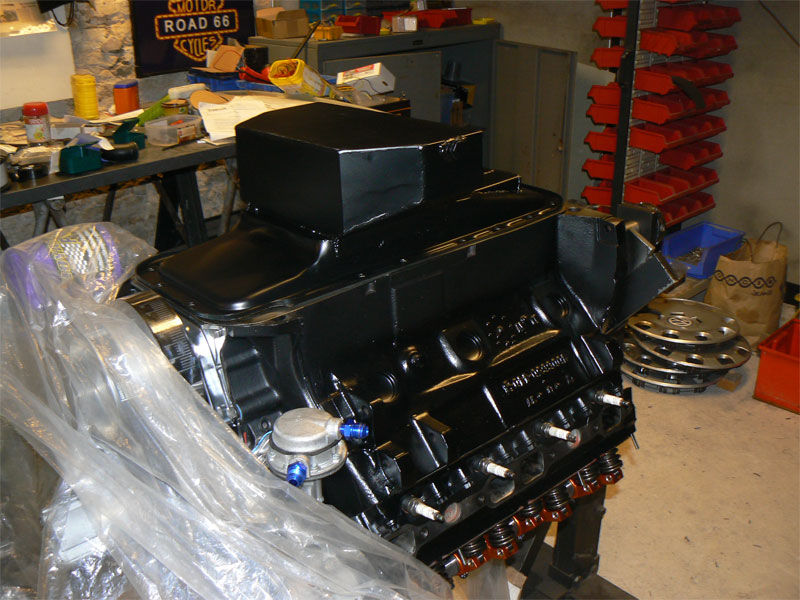

Puis présentation du carter ;) Image
MessagePosté: Lun Mai 25, 2015 7:10 pm
bien bien ça avance ;)
MessagePosté: Lun Mai 25, 2015 7:15 pm
Bien beau tout en noir ! Et puis c'est la qu'on voit que c'est un certain volume le carter ! :blink:
