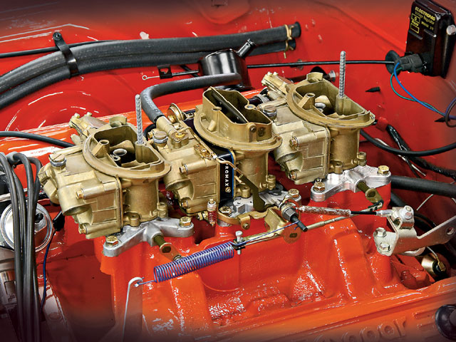

j'ai lu tous vos avis, je pense que ca se dirigera vers le six pack en effet !
Cependant j'aime bien cela aussi :
C'est un autre type de 6 pack ? j'ai vu des vidéos, et voir juste la partie noire bouger quand la voiture est a l'arret c'est dément !!
Mais pouvez vous m'expliquer, (je sais je suis chiant :lol: ) en détail ce qu'est un 6 pack ? je ne saisis pas, pour moi ce n'etait qu'un nom d'écope !
quelqu'un pourrait me dire en détail a quoi ca correspond et comment c'est foutu ? ce serait vraiment sympa :)

Le "Six pack" est un carburateur à 6 corps, qui doit son surnom au fait que vu de dessus, il ressemble à un pack de six bières...
En mode "balade", à mi-pédale (non, Loïc, non, pas "ami pédale"...) tu ouvres les deux corps centraux, et full throttle, tu ouvres les 4 autres ensembles...Corrigez moi si j'dois une bouse...Trés à la mode à l'époque où les constructeurs se livraient une bataille marketing sur les données techniques de leurs autos, et jouaient à "celui qui en aurait le plus" !!
Des essais récents (Mopar Muscle) montrent que finalement, ce n'est pas plus efficace qu'un seul gros carbu...Ca coute juste une blinde !
Quant à la prise d'air que tu montres, c'est un "shaker", c'est la prise d'air classique associé aux Hémi...Un énorme saladier monstrueux qui recouvre tout le moteur, avec des trappes qui s'ouvrent, se ferment, etc...C'est un bordel ! Un vrai shaker est un truc compliqué , chiant au possible pour accéder au moteur quand il faut ne serait-ce que régler un ralenti...Pour avoir "supporté" celui de seraph pendant des années, on en avait tellement marre qu'on a fini avec la partie supérieure du shaker...fixée sur le capot !! Une hérésie qui nous aurait mené au bûcher en d'autres temps, mais un bonheur enfin pour la mécanique !!! un simple filtre rond de 14", qui se glissait en dessous et roule !
Le fait est qu'esthétiquement, c'est chouette, même si le Plum nous a prouvé par des essais fumants à Avon Park que cette prise d'air n'est pas trés efficace (trop plate, située dans des remous sur le capot...il se crée une dépression à cet endroit, qui a tendance à faire l'effet inverse de celui recherché !) La Plumette s'étouffait sur les runs, alors qu'une fois enlevé le shaker, elle pétait le feu !! Comme quoi...
Accessoirement encore, un vrai shaker coûte un bras !!
 Sujet du message: Re:Dodge Coronet 1968
MessagePosté: Ven Oct 21, 2011 9:19 am
si je peux corriger , ce n'est pas un seul carburateur six corp , mais 3 carbu 2 corp :lol: (donc il faut la pipe d'admission qui va avec :lol: )
Et comme jeronimo la précisé plus haut le carbu centrale et plus gros que les deux autre .

voila une ptite photo
comme tu peux te l'imaginer ça dois etre une grosse misere a regler :lol:
Tout à fait Thierry, appelé Six Pack, Six Pak, ou +6 chez Plymouth. Un merdier sans nom à régler pour un avantage discutable :unsure:

Peter écrit:
si je peux corriger , ce n'est pas un seul carburateur six corp , mais 3 carbu 2 corp .
Oui, j'ai fait court...:whistle: Et ça coûte le prix de...trois carbus !;)
