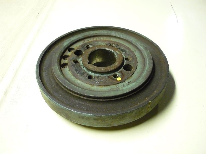

Pour revenir a mon soucis... J'arrive pas vraiment à être sur et certain que c'est bien un ensemble forgé, mais les divers sources semblent confirmer que les block avant 1971 le sont. Le mien étant du 02 novembre 1970 y a-t-il un risque qu'il soit déjà considéré comme produit en 1971?
... Car mes culasses sont des 3462346 donc 1971-1972. J'arrive pas savoir si le moteur est d'origine un 2bbl ou 4bbl. Ma pipe d'admission, elle, serait de 1968-1969. :whistle:
D'autres sources disent que les 4speed ne peuvent simplement PAS se monter sur un ensemble fonte car il n'a pas de "pilot hole" mais juste un "divet" dans les vilebrequins fonte.
Quelqu'un peut m'éclairer un peu pour arriver à pouvoir dire si c'est du forgé ou moulé ? :blush:

J'vais peut etre (surement meme) dire une connerie étant donné que la j'y connais rien mais tu ne peux pas juste virer le contre poids du damper ? (meme a la disqueuse si il faut)
Enfin, si c'est juste ca qui merde, pourquoi ne pas le virer ?

Bon, vous savez quoi? J'ai trouvé un gars qui me vend un damper sans contre-poids pour 50€ livré chez moi, monté à l'origine sur un 383 monté en acier forgé.. Je vais l'essayer, si ça tremble moins (voir plus du tout en rêve) c'est que je suis en internal balancer, si c'est pire, c'est que je suis en external et donc en moulé.
... Je pense que c'est le moyen le plus facile de savoir. Et pour répondre à Filex, j'ai pas envie de charcuter le miens, car si après ça balance encore plus, je l'ai dans le jon. ;)
