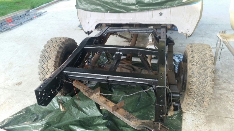

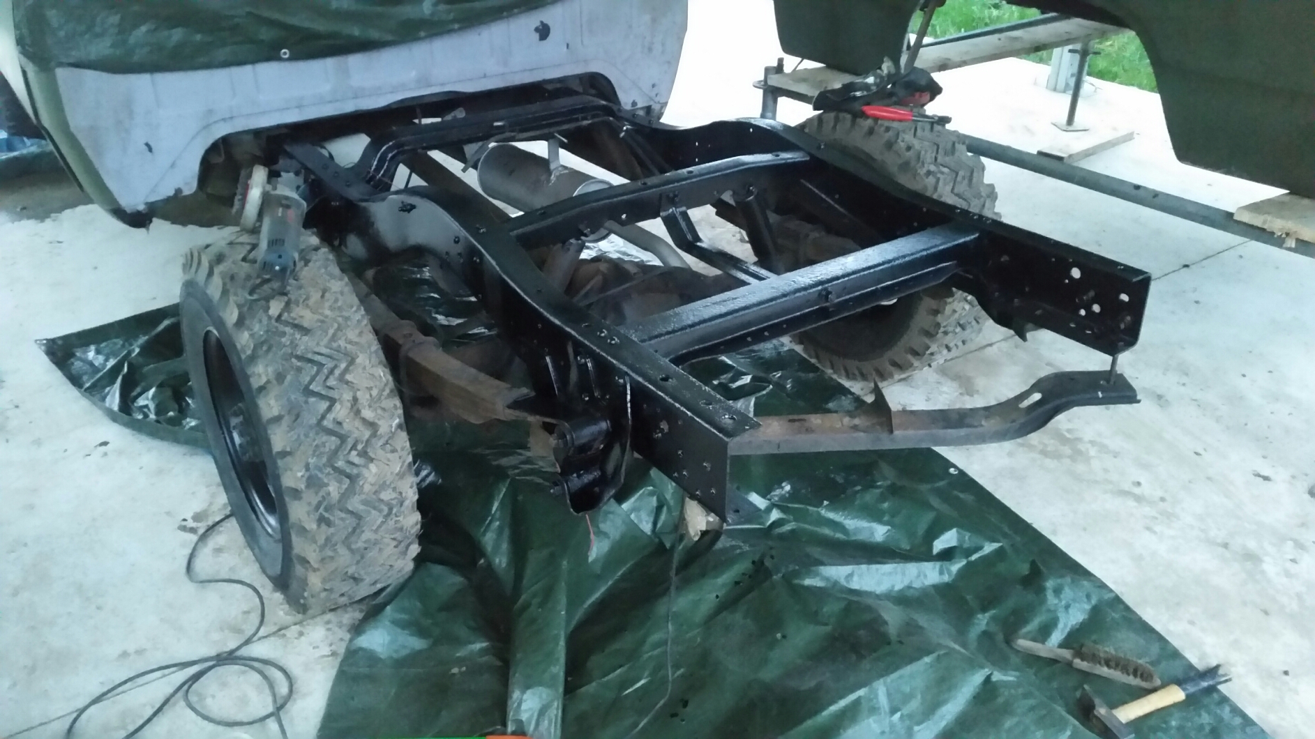

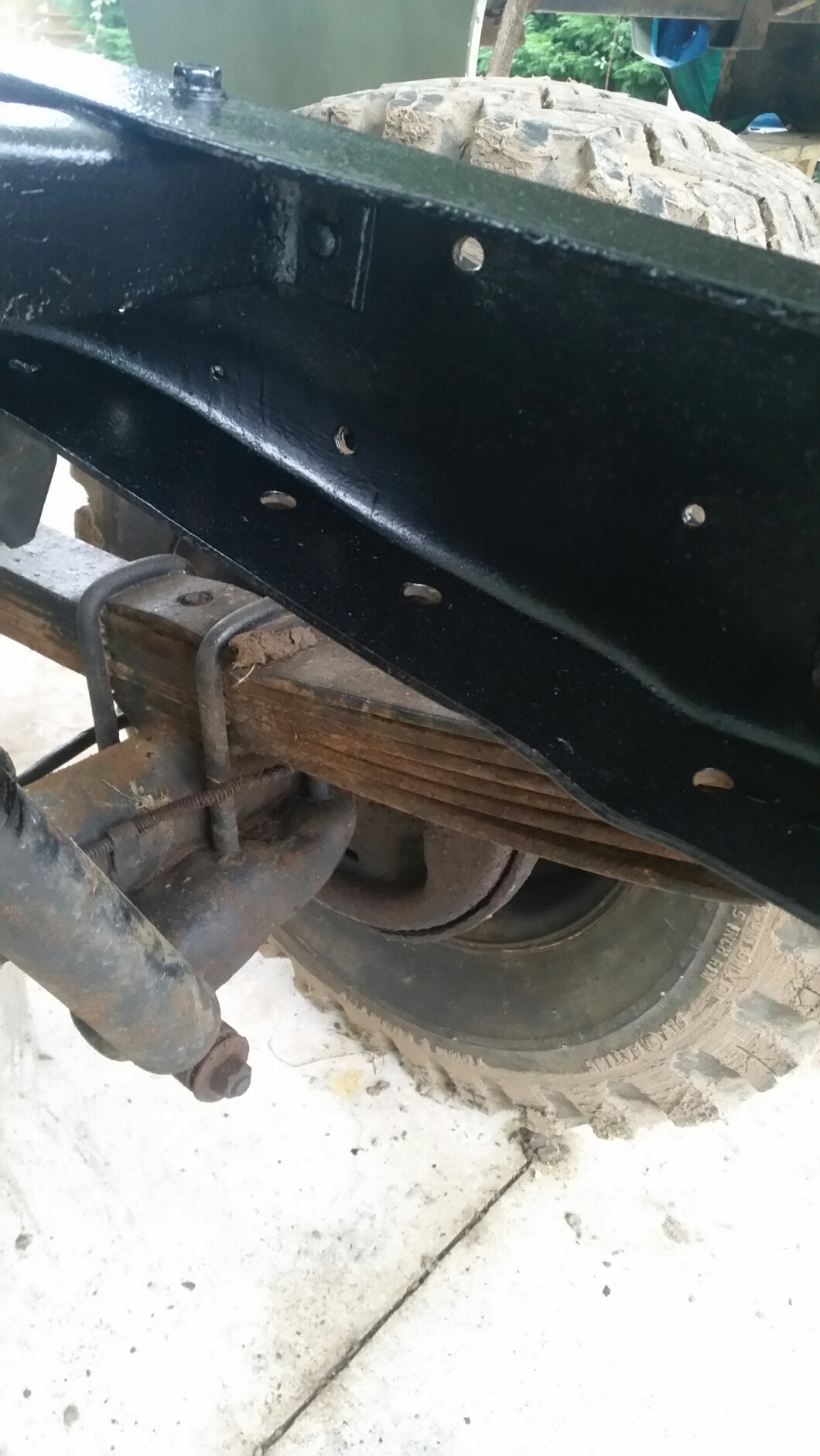

Bon résultat à 24h
Super content
La peinture a tendu au top malgré les températures
Ne pas se fier aux partie transversales c'était pour finir la peinture
Au programme cet aprem
Démontage du réservoir
Brossage du châssis
Et je termine la peinture ...

MessagePosté: Sam Jan 13, 2018 5:53 pm
Messages: 1031
Merci pour le retour d'info, je crois que je vais aussi changer de fournisseur…
Dommage pour restom dont les produits sont bons mais plus les prix.
Dernière petite chose sur vos photos il a l'air de mater un poil, non ? ou c'est la photo ?
Allez je reste dans l'attente de la suite, et plus vite que ça ! :lol: :lol:

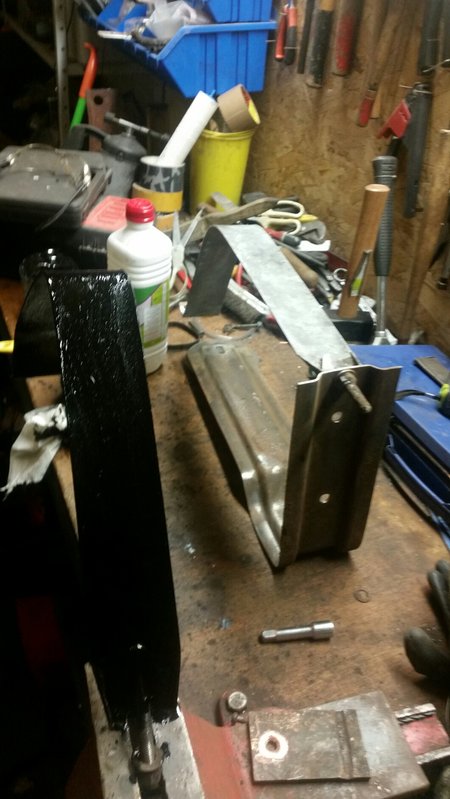

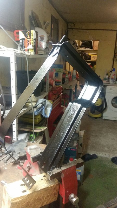

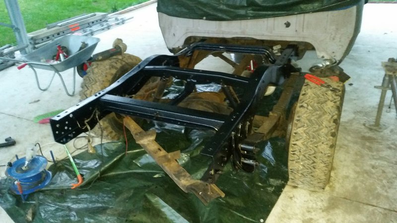

Yes il mate un peu mais peut être est ce dû à la température car je peint par 7 ° .Je sais c'est pas terrible mais c'est ça ou je ne peint pas....
Sinon j'ai fait le reste cet aprem j'ai tenté une dilution à 30 % d'acétone.
Verdict
Ça va bien, bon forcément ça couvre un peu moins mais la peinture est plus facile à appliquer.
En ce qui concerne restom je suis fâché car j utilisais ce produit depuis plus de 10 ans et du coup je possède encore les catalogues de 2006 et je peux vous dire que les prix ont largement augmentés ! !
Sinon programme du jour
Démontage réservoir (et il y en avait besoin car il y avait à boire et à manger derrière ! )
Brossage du côté gauche du châssis
Et des transversales et peinture

MessagePosté: Sam Jan 13, 2018 7:07 pm
Messages: 1031
Waoouu ! c'est les tropiques chez vous, ce matin -13 et dans la journée -7/-8. Alors la peinture pour moi en ce moment
c'est pas possible. Je sais pour restom je suis dans le même cas que vous et c'est pour cela que je vous ai demandé pour
sprido. En plus j'ai regardé un peu leur site et je trouve qu'ils ont déjà une belle gamme de peinture, ça laisse pas mal de
choix selon ce que l'on veut faire. Et c'est vrai pour les personnes non équipé en pétard/air comprimé ils font en aérosols.
Si je peux dire, est ce que cela n'aurait pas été mieux de sabler ou micro-biller le châssis pour un résultat plus durable
dans le temps surtout sans faire ma langue de vipère (un peu quand même :lol: ) mais vu le nombre de jours de pluie qu'il
y a vers chez vous… A moins que vous ne passiez deux couches ? :lol: Désolé je n'ai pas résisté à la blague. Ici ce n'est pas
mieux, c'est le sel qu'ils déversent par tonne sur les routes et pourtant dès les vacances si il neige, ils sont tous le cul à l'air
au milieu asseyant de monter les chaînes à neige…
MessagePosté: Dim Jan 14, 2018 10:41 am
Messages: 508
Localisation: le havre
Disons qu'en normandie l'hiver il fait entre 0 et 10°c comme l'été d'ailleurs :D
Pour ce qui est du sablage
Honnêtement le châssis était en très bon état, uniquement avec de la corrosion superfielle
J'ai donc passer la brosse sur le lapidaire (la totalité du châssis était presque à blanc) c'est pour ça que je n'ai pas fait les lames car celle si sont démontées et sûrement sablees car un peu plus attaquées que le châssis
Sinon honnêtement très bonne peinture car je suis revenu avec le lapidaire sur les transversales où j'avais terminé mon pot de peinture .
Et bien c'est très solide et ce même après 24 h...

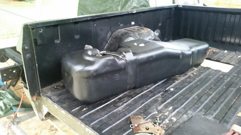

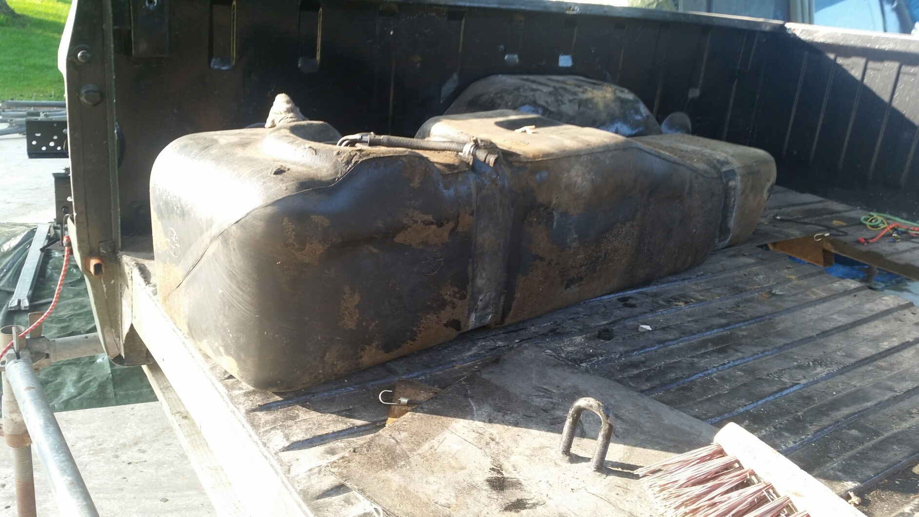

Voici le résultat à +ou- 24 h
Je suis super content de ce que ça donne :dance:
Et une petite photo du réservoir pourrais vous donner une idée de la taille que ça fait sur un dinosaure comme le ram :D

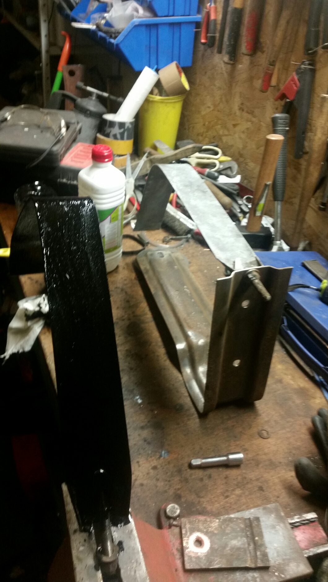

MessagePosté: Lun Jan 15, 2018 8:36 pm
Messages: 508
Prochaine étape
Nettoyage du réservoir
Remise en place de celui-ci
En ayant préalablement pris soins de bien repeindre et nettoyé son emplacement car comme dirait l'autre il y a à boire et à manger là dedans :D
Puis à l'attaque du pont
Remise en état complète de celui-ci et mise en peinture :D
Puis pareil pour les lames
Et tt doucement ça va prendre forme

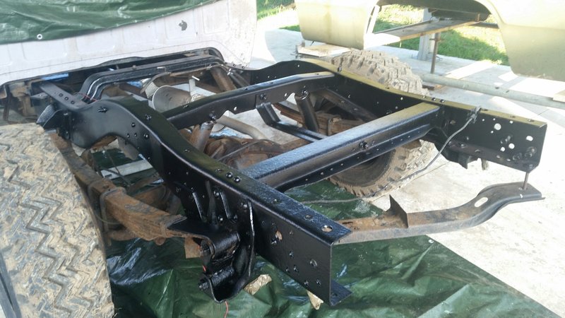

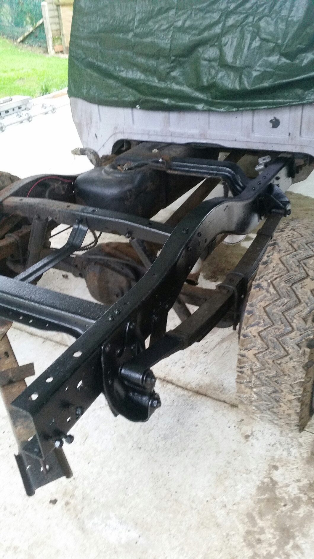

Bon pas beaucoup de taff aujourd'hui à cause du super temps!!!
Mais j'ai un peu avancé quand même
Allez un petit avant /après
2018-01-14 12.03.25.jpg [ 1.35 Mio | Vu 2476 fois ]
2018-01-21 13.08.55.jpg [ 1.13 Mio | Vu 2476 fois ]

Et évidemment j'ai nettoyé l'intérieur aussi :dance:

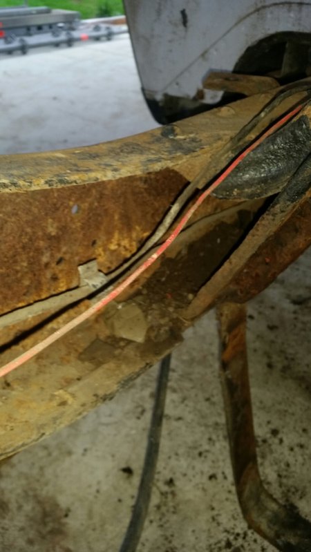

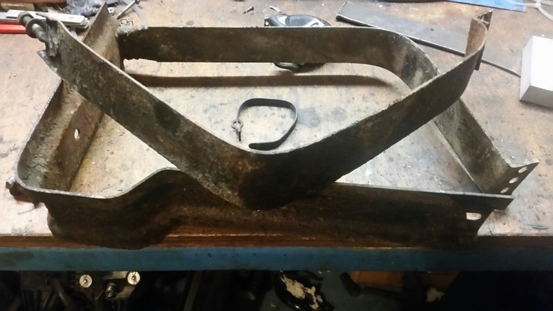

MessagePosté: Dim Jan 28, 2018 7:34 pm
Messages: 508
Pas beaucoup de taff aujourd'hui vu le temps :x (après tout ça fait à peine 3 mois qu'il pleut chez nous ! !!)
Mais bon je suis tt de même descendu récupérer les attaches de réservoir sur le châssis puis remontés dans le garage, brossage, peinturage et rentrage sur le canap pour apero :D
