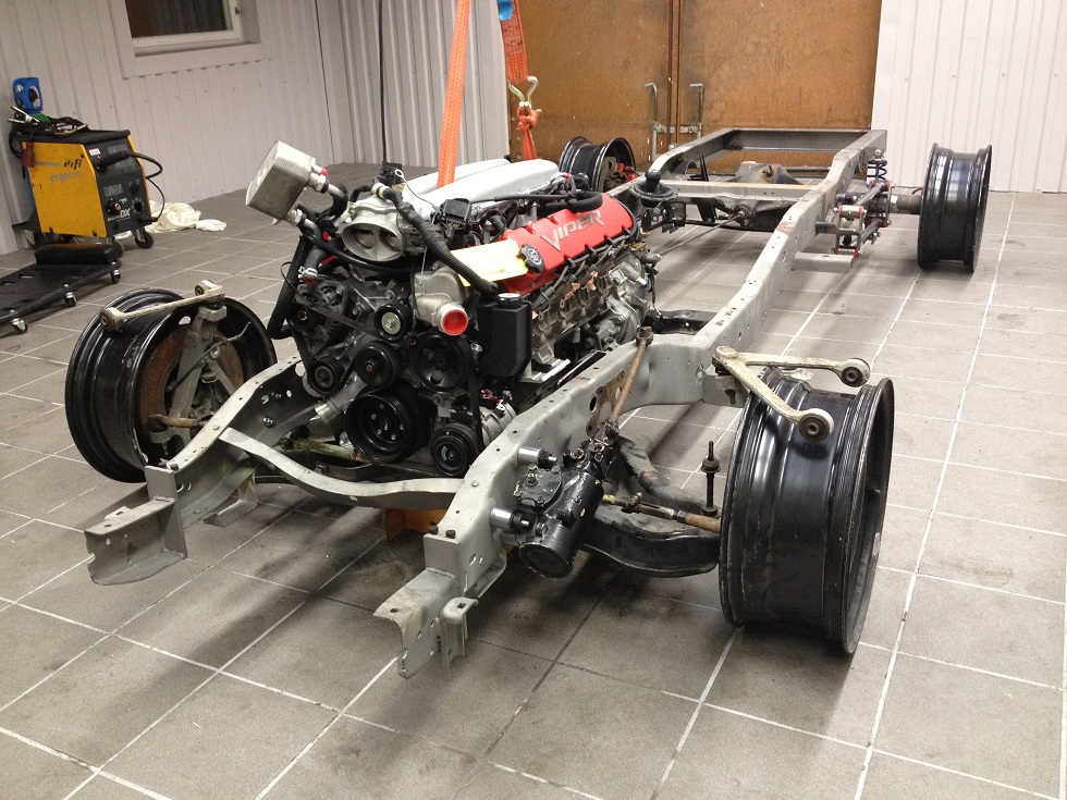

ça sera surement quelque chose dans le genre :wink: Maintenant c'est pas pour tout de suite ! c'est juste un projet ! :whistle:
Si c'est pour bidouiller, autant partir sur un pont indépendant de pontiac G8, là, ça commence à être sympa comme projet...haaaa, si j'avais le temps
ça ressemblerai à un derivé des trains arr jaguar
mais un petit 4 link sur un pickup d100 ça serait pas 1D100 !!!en tous cas c'est en projet pour mon prochain pickup
4 link d150 04.jpg [ 312.99 Kio | Vu 1637 fois ]

Et le Kmember est peint !!
MessagePosté: Mer Jan 20, 2016 1:25 pm
bombe ou pinceau?
MessagePosté: Mer Jan 20, 2016 1:27 pm
bombe ou pinceau?
Epoxy Restom au pinceau ! ;) Super facile à appliquer et le rendu à l'air cool ! De tout façon, je m'enfou un peu car c'est juste un K member :lol:

t'as repris les soudures et renforcer le tout ou pas, j arrive pas a voir avec l epoxy
MessagePosté: Mer Jan 20, 2016 9:09 pm
Merci Tommy, C'est vrai qu'il était sale ! Et pour l'epoxy je dois encore passer une couche d'epoxy pour bien tout finir et tout recouvrir.
Alors pour moi, je l'ai trouvé en très bon état mon K member ! du coup j'ai pas renforcer ni toucher au soudure ! le jour où je veux vraiment faire passer de la puissance, je le ferais. Et si ça se trouve je passerais sur un Kmember after market :twisted:
Mais pour l'instant l'objectif c'est de rouler ! Et puis c'est pas compliqué de faire tomber le K member 8-) !!

Bras de suspension inférieur peint et fini, même chose pour les torsions bars
ça avance doucement mais surement ! Lundi prochain, la caisse part en carrosserie.
MessagePosté: Lun Jan 25, 2016 4:45 pm
parfait je vois que tes bras inf sont déjà renforcés nikel :wink:
MessagePosté: Lun Jan 25, 2016 4:50 pm
Oui les anciens de northcuda ;) les miens étaient mort. Le problème avec ceux-ci, c'est qu'ils ont un support de sway bar post 69. Je vais donc devoir acheter une sway bar hotchkis pour Charger 70
