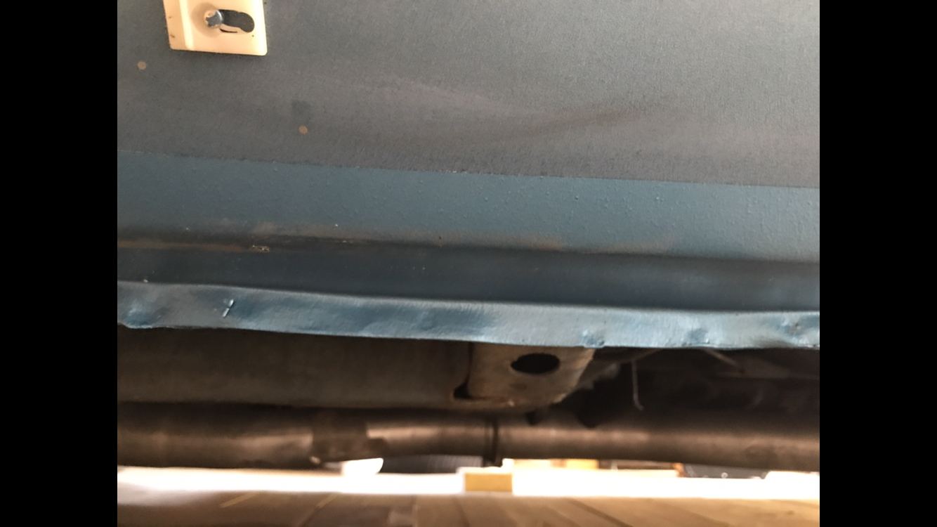

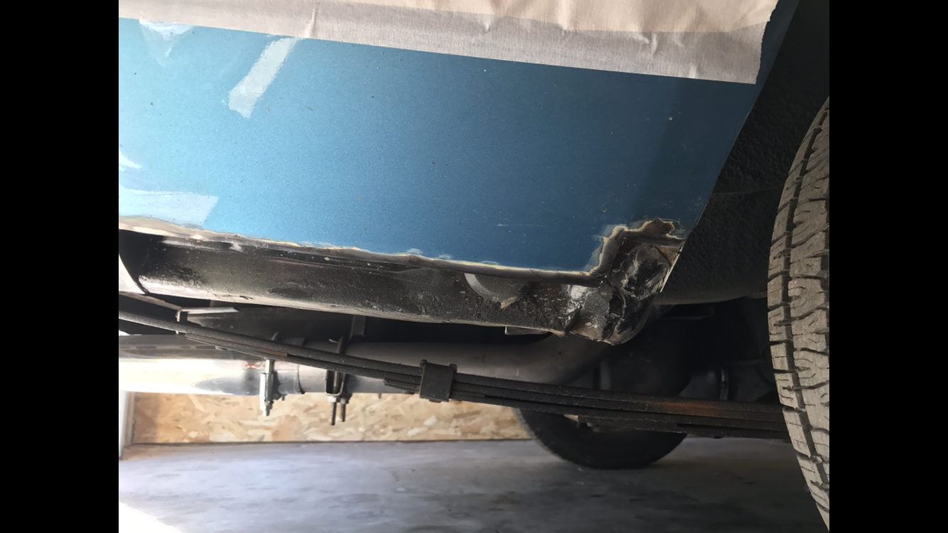

bon avancement et fin des travaux de carrosserie.
bas de caisse terminé: blackson léger et peint, rouille de surface seulement, la différence de teinte c'est juste la poussière au dessus :mrgreen:
IMG_1553.PNG [ 1.25 Mio | Vu 3200 fois ]

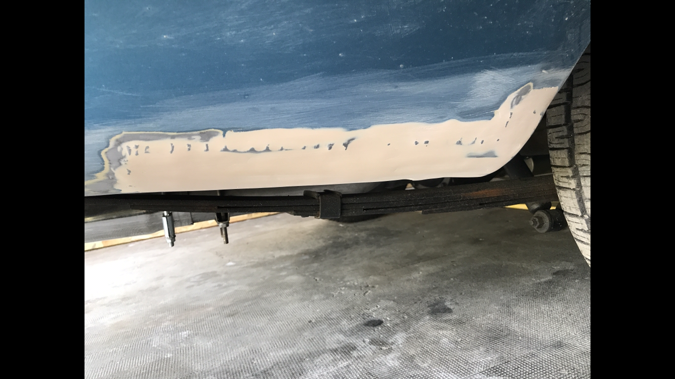

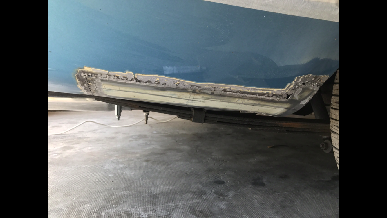

et pour finir l'aile arrière, rouille perforante et mastique de merde made in Floride :
IMG_1548.PNG [ 1.46 Mio | Vu 3200 fois ]
IMG_1549.PNG [ 1.39 Mio | Vu 3200 fois ]
IMG_1550.PNG [ 1.44 Mio | Vu 3200 fois ]
plus de peinture pour finir les ailes :evil: donc on attend que le beauf me ramène les 200gr manquant et je fini les travaux de carrosserie extérieur dans 15j.
PI: sur les ailes arrières j'attrape l'arête basse pour faire un beau raccord que l'on voit que sous la voiture :whistle: et je pense faire un blackson très fin car très exposé au projection d'eau.

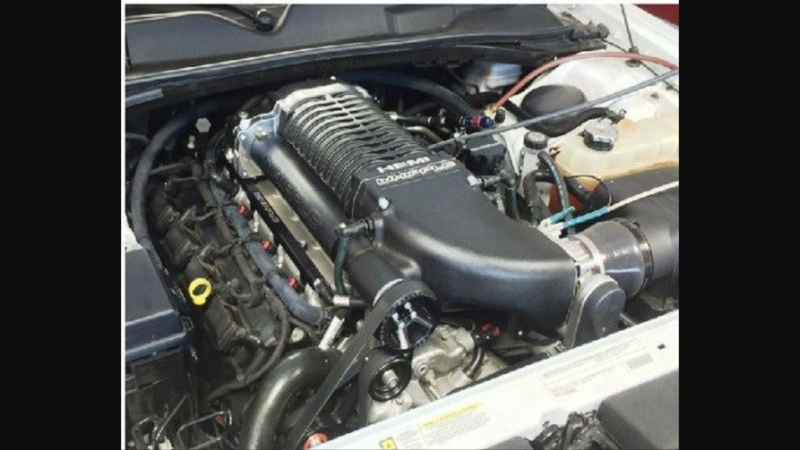

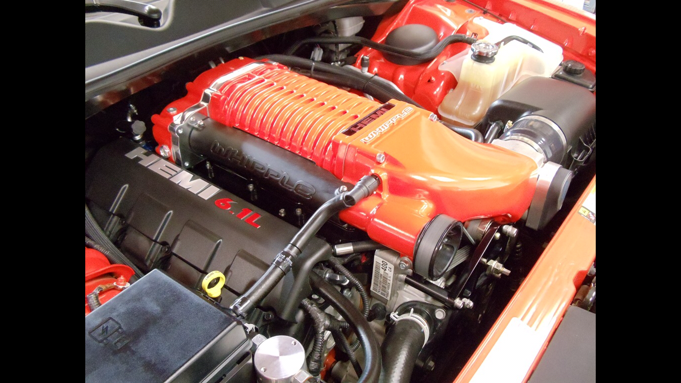

pour vous donnez une idée du Whipple sur un 392:
IMG_1552.PNG [ 1.67 Mio | Vu 3200 fois ]
le Orange Hemi déchire mais 650$ de plus pour la couleur :o :shock:

J'ai découvert les compresseur Wipple l'an dernier au SEMA avec notamment ce monstre de Bel AIr 57 de chez Iron Works commandée par Wipple...c'est du super matos, beau et pas cher quand on voit que tout est compris...Bravo pour ce choix !! au final tu vas avoir un truc surpuissant et une conso raisonnée, bref, le rêve de tous pour un budget de 512 avec du super matos dedans...
Allé go, fonce, on pourra comparer nos projets en parallèle ! :dance:

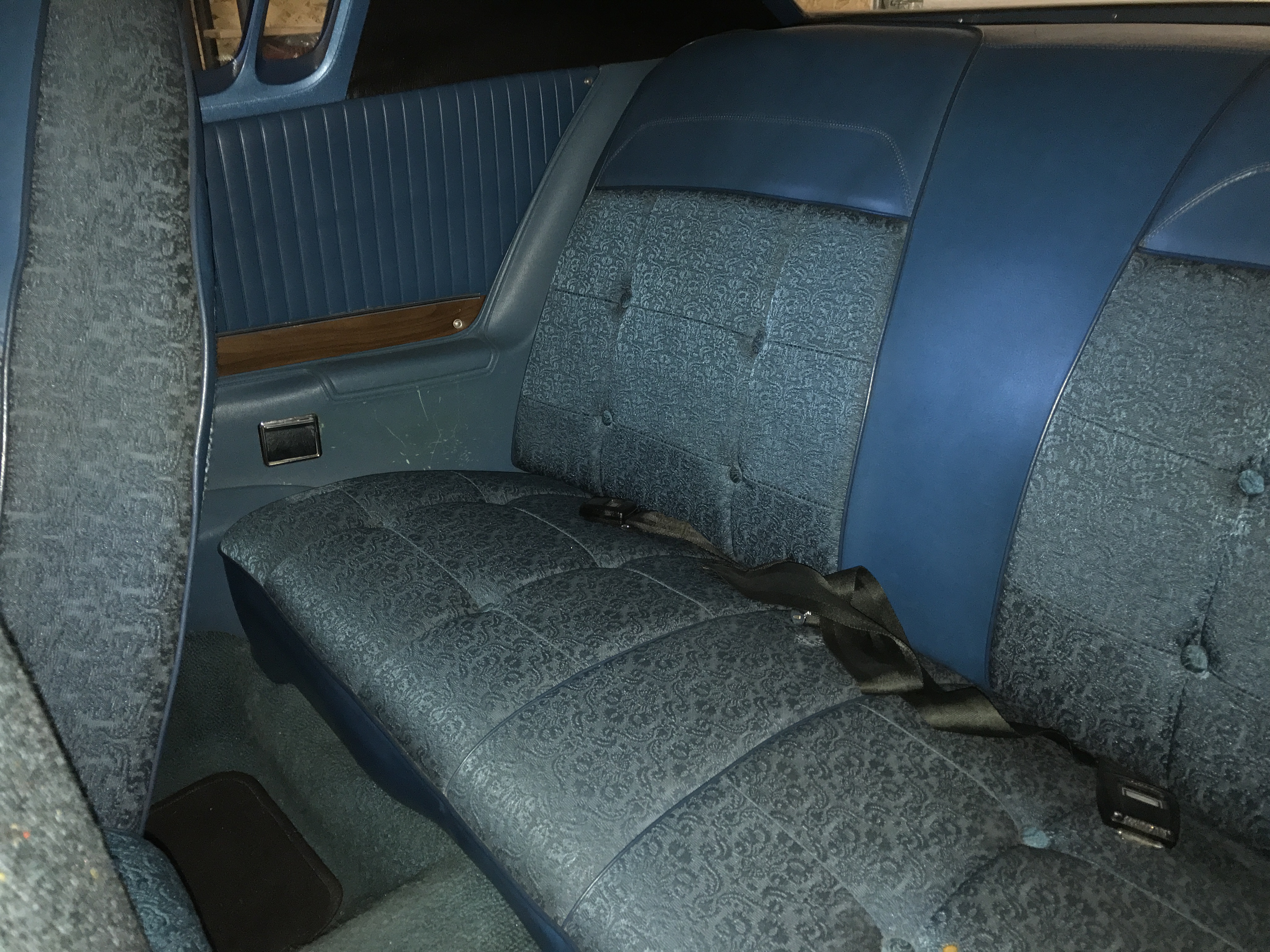

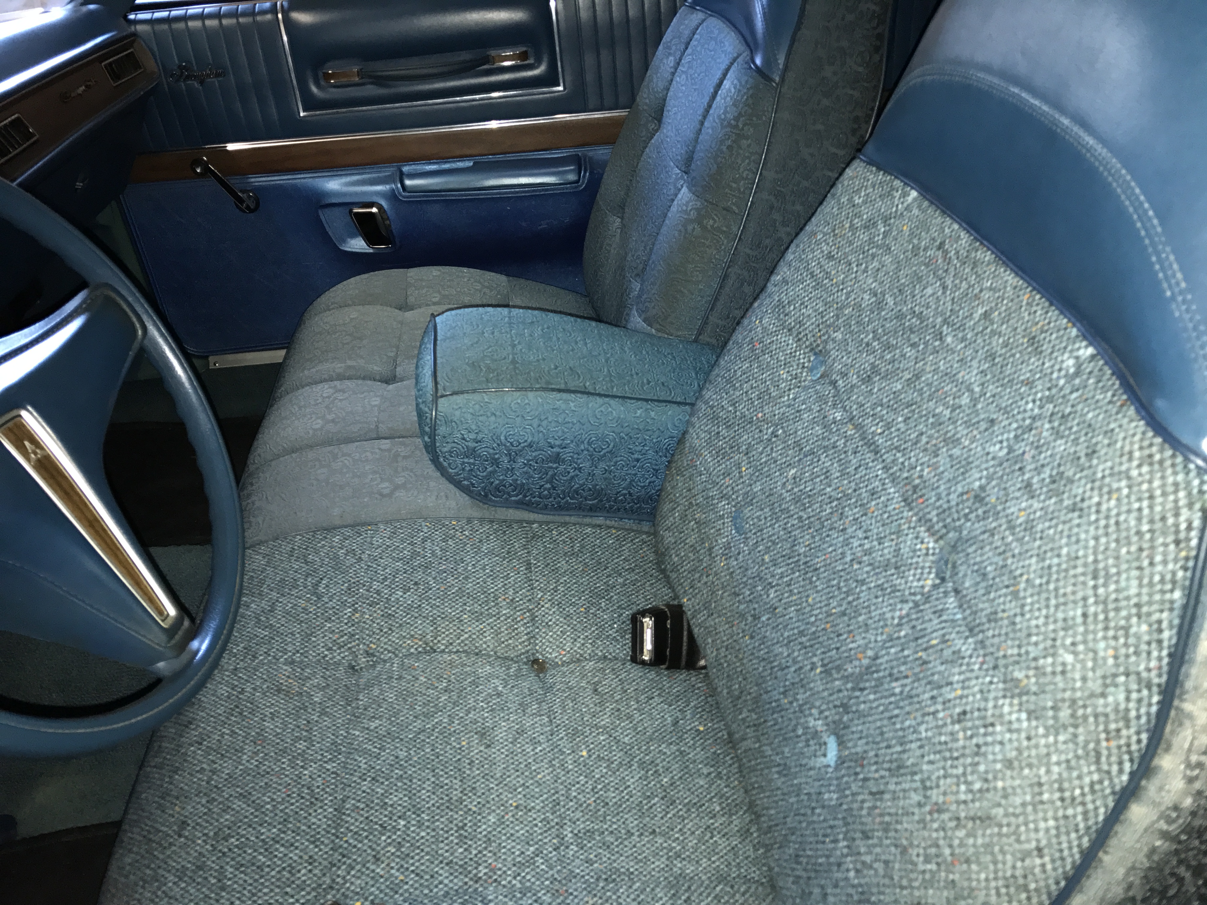

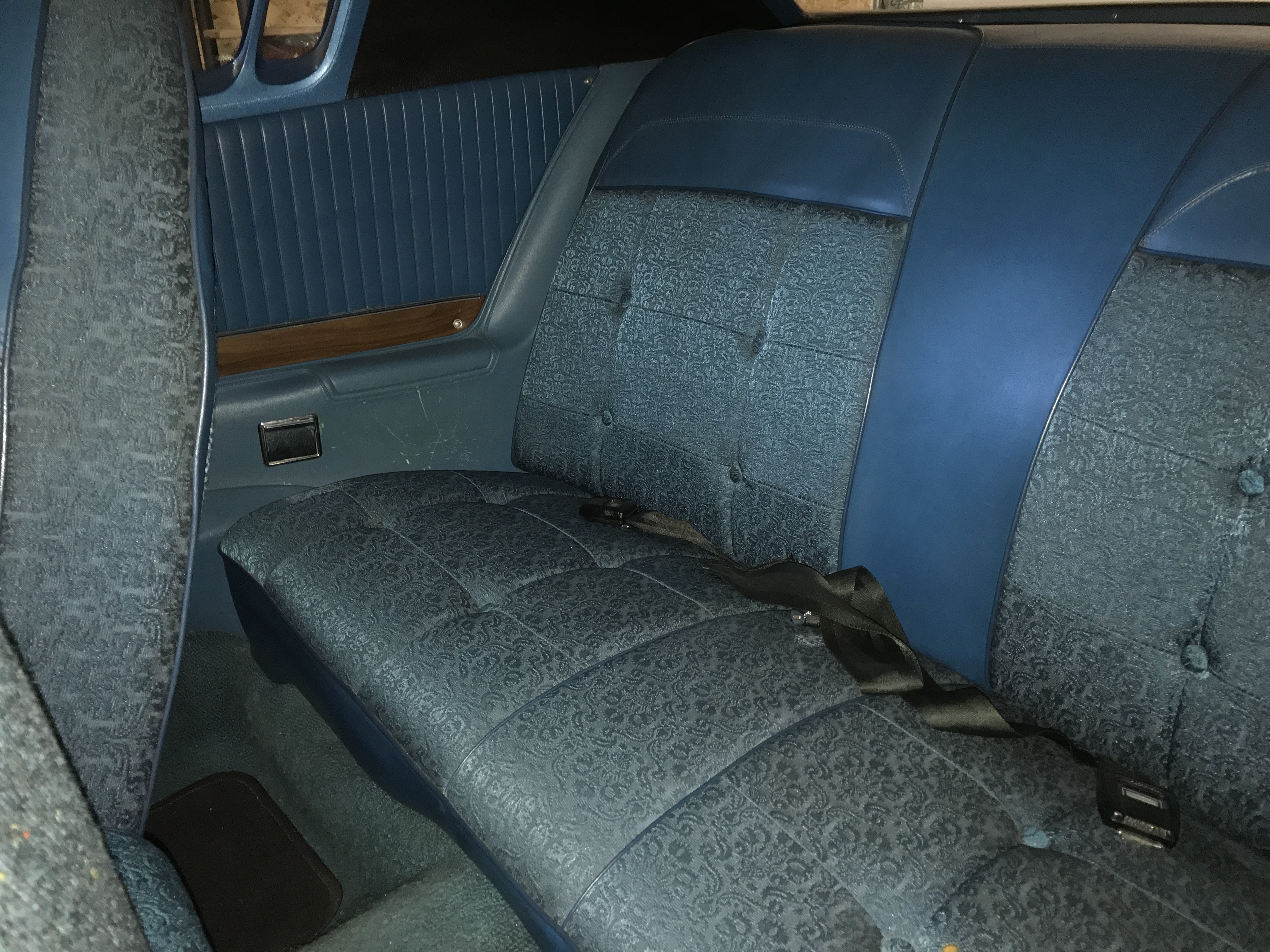

Je cherche un habillage en Skaï/simili cuir bleu pour ma Charger.
Banquette av avec accoudoir et banquette ar , malheureusement je ne trouve rien sur le net pour le modèle (SE), année (73). :evil:
Si quelqu'un a une idée je suis preneur :whistle:
Photos des banquettes actuelle:
IMG_1474.JPG [ 3.01 Mio | Vu 3164 fois ]
IMG_1475.JPG [ 3.14 Mio | Vu 3164 fois ]
Ça paraît en bon état, mais elles sont percé à plusieurs endroit :mrgreen:
 Sujet du message: Re: Dodge Charger S/E 73
MessagePosté: Mar Mai 30, 2017 9:05 pm
par là peut être... http://www.legendaryautointeriors.com/3 ... etail.html
