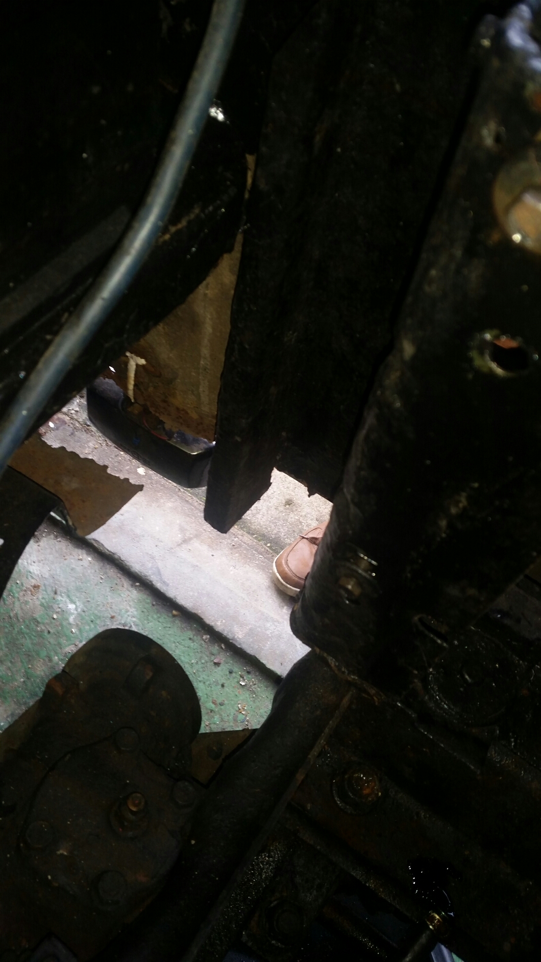

Par contre ma traverse est bien malade :(
Il va falloir jouer de la soudure sauf si j'en trouve une en bon état

c'est pas evident à trouver et ce sera plus facile à reparer. la maladie la dessus generalement à cause de la batterie :dance: :hand: :pray:

Exact
Pour ceux qui connaissent pas le jour que l'on voit à gauche bah en fait il devrait pas y en avoir :(
Le pire c'est qu'on en trouve pour 60 $d occas aux usa mais personne ne prendra le risque de l'envoyer en france

tu peux reparer ça en faisant plier une tole et en ressoudant ce qui manque :dance:

Effectivement je pense que ça va finir comme ça

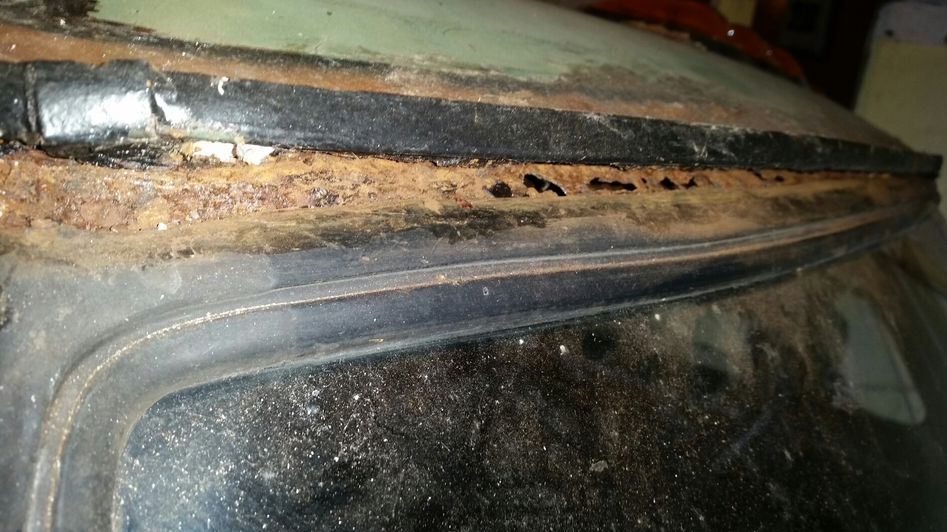

Le plus inquiétant est sur le dessus du pare brise j'ai commencé à virer le syntho et c'est pas terrible ça sent la dentelle
Petite question pour virer le pare brise j'enlève le jonc et je serre le joint à la corde ?
Et connais tu le nom des plastiques sur les montants de portière côté tableau de bord car j'aurais aimé en mettre pour habiller une foi que j'aurais ressouder les trous

regarde sur le mien j'ai refait en tole, en plus solide et en moins ramasse rouille

Sinon concernant ma baie supérieure, elle est vraiment bien attaquée du coup je pense que pour cette partie je vais faire appel à un pro, je me chargerai du reste (photo a suivre )

Baie sup
