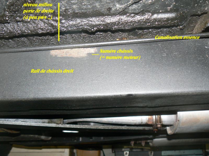

Je te confirme que le VIN que tu m'as transmis est bien de NY (montage Detroit) mais cette plaque au niveau des charnières de porte conducteur est si facilement "échangeable" avec 2 vis ou 2 rivets qu'en effet ça ne prouve rien.
Il y a normalement un numéro "caché", sur ma voiture il est sur le châssis au niveau de la porte Ar droite, il faut gratter la peinture en dessous de la canalisation d'essence. Mais ma voiture est de 1957 donc rien ne dit que c'est pareil en 56
Pour moi c'est une Windsor , il y a trop de pièces de Windsor sur cette voiture ! En fait tu n'as que la calndre et le VIN de NewYorker, pièces facilement échangées. As tu une autre palque dans le compartiment moteur (la "data plate" ) ? C'est un modèle export avec par ex un compteur en kmh

Hélas non !!! Même sur certains Mopar 57 ça n'y est pas .... Ou c'est ailleurs !
Mais par contre il y a toujours des "hidden numbers" (numéros cachés) que seuls les forces de police connaissent l'emplacement (je parle pour les années 50-60). Ce numéro est gravé et non en relief.

Pour bfabrice974 cherche bien parce qu'apparemment c'était pareil en 1954 ... Donc pas de raison que ça change entre 54 et 57

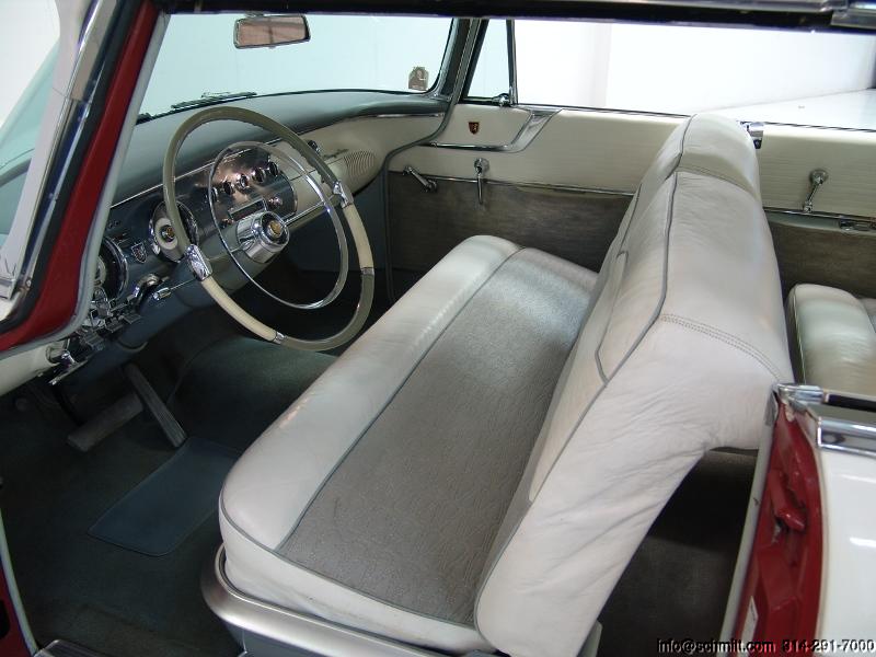

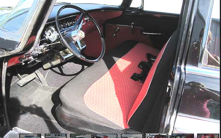

Autre piste, le design des intérieurs de portes:
New Yorker (qui existait bien en vitres manuelles)
Windsor

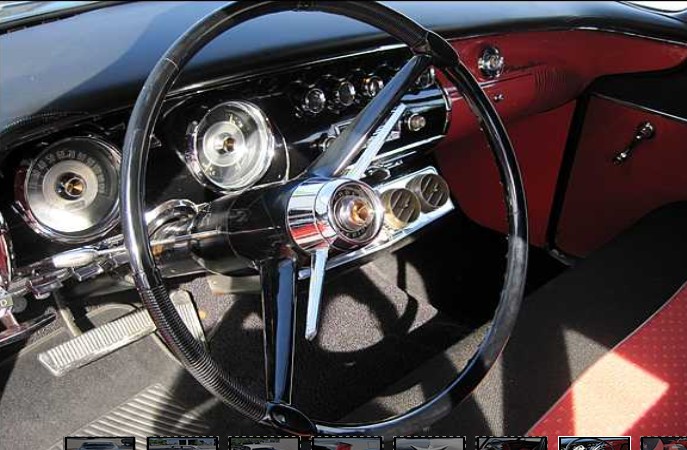

On voit bien sur la NY la baguette chromée qui remonte, le petit écusson et l'accoudoir mieux intégré . La découpe "décorative" du dossier (plus large) est aussi différente. On note aussi un volant plus simple et sans cerclo complet sur la Windsor (mais j'en mettrai pas ma main à couper car les cerclos des Chrysler 56 sont extrèmement fragiles et coûtent plus de 1000 $ en TBE , donc la Windsor a aussi peut être un cerclo complet sauf que celui de la photo est cassé.).
Confirmation, il est bien cassé ....

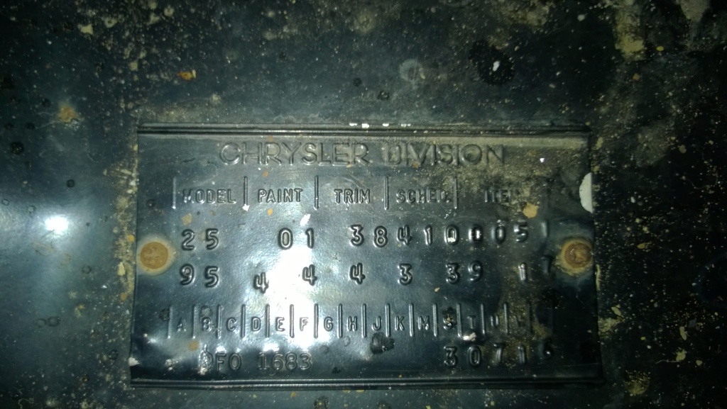

Sur la mienne panneaux de portes windsor, de toute façon je m'en doutait et je l'ai même dit au mec qui me l'a vendue que c'était une windsor. En tous cas tu es vraiment une source intarissable pour moi, un grand merci !
Comme mon châssis est orphelin de sa caisse et que je l'ai décapé je ne devrait pas peiner à trouver ces numéros.
En plaque j'ai celle-ci ça doit être ça la data plate:

J'ai pas trop le temps en ce moment de chercher mais déjà
Paint 01 = Raven Black (donc noir à l'origine)
Shed(ule) 410= date de sortie usine: 10 avril (1956)
Le trim c'est l'intérieur mais je n'ai pas les codes.
