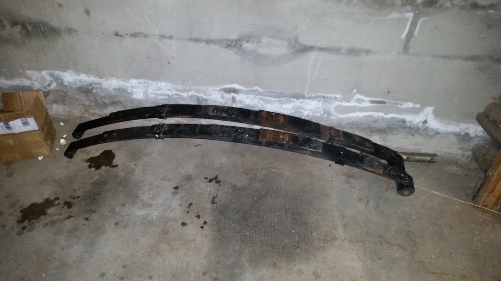

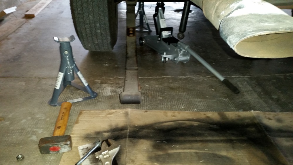

enfin je tombe les lames

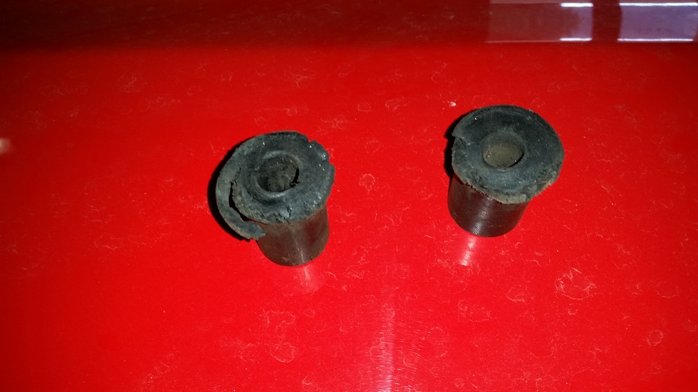

et on sort les bushing qui en avait bien besoin 40ans de service :P

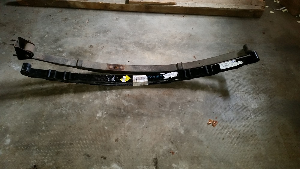

et voici mes lames en comparaison avec les neuves

bon j'en chie:lol:
je suis en train de poser ma deuxieme lame et j'ai l'impression que tout es trop court!!!!
vous aller me dire c'est normale les lames sont plus tendu que les anciennes mais après vérification il se trouve que mes nouveaux hanger est plus court d 1cm et demi
au niveau de l'écrou de lames, ne faut il pas que je remette les anciens à la place? car du coup ca me rapproche d'autant mon essieu (incidence sur l'arbre de transmission, ou lorsque que je changerai mes basquettes...) merci les copain pour vos réponse.
 Sujet du message: Re:Ma Road runner 69 383
MessagePosté: Dim Mar 29, 2015 10:14 am
comprime tes lames avec un cric hydraulique, elle vont s'allonger, tu les fixes av /ar puis tu monte tes u bolts et ton pont;) facile :P
